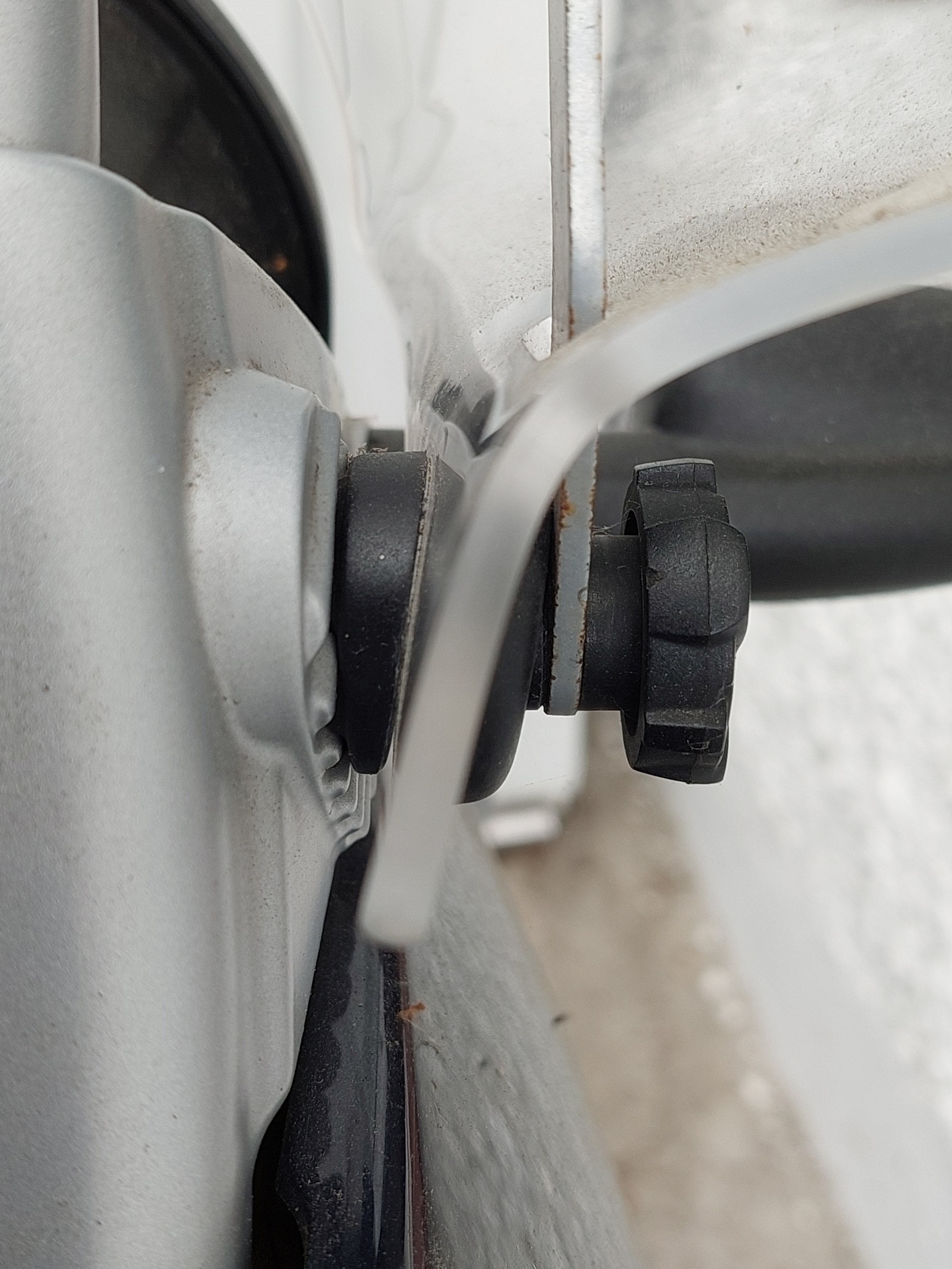

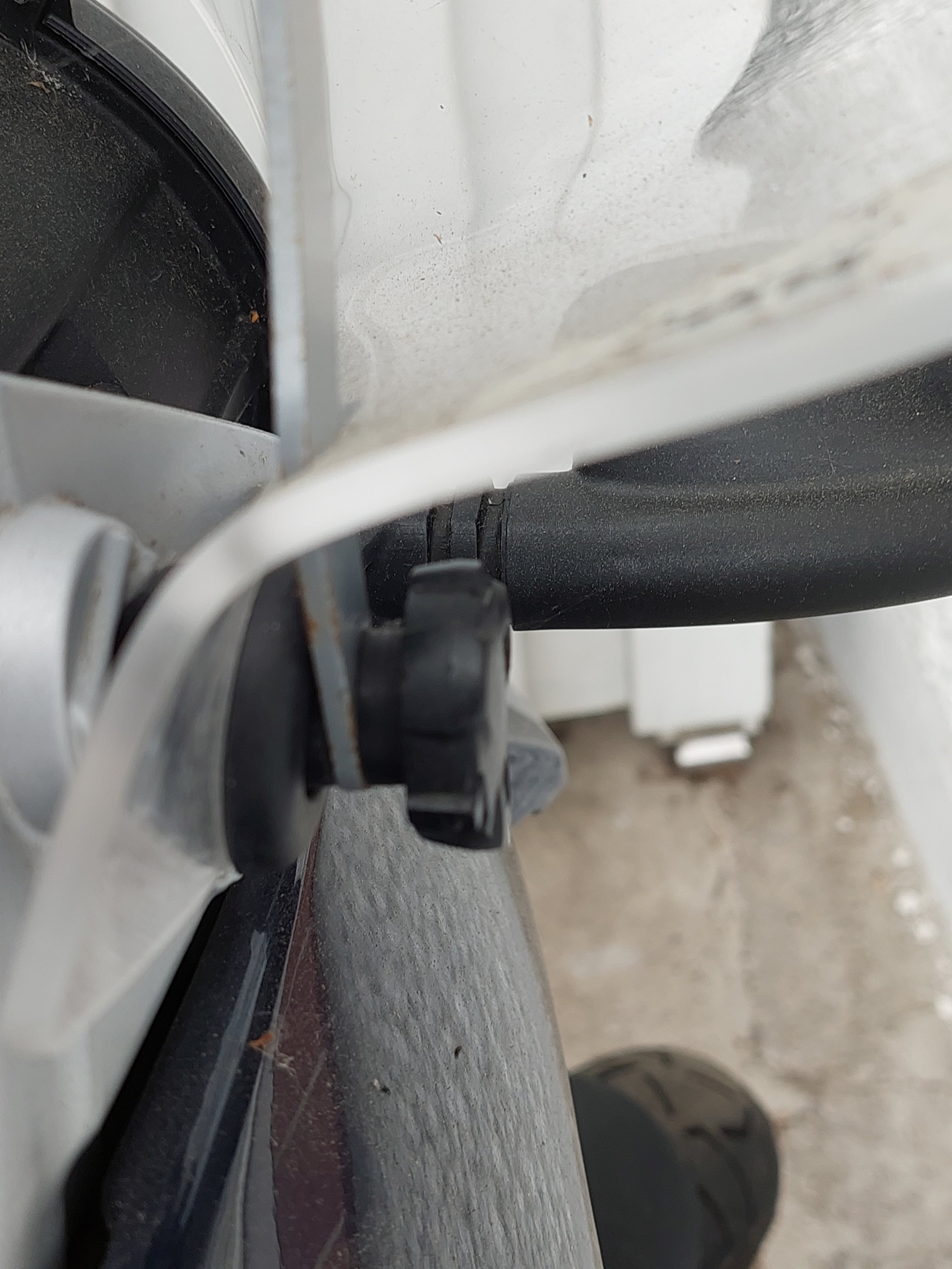

Guten Morgen Peter, ich bin gerade auf deinem Thread gestoßen. Ich habe mir auch diese Airflow letzte Woche gekauft für meine R1200GS K25 Ralley. Kannst du dir bitte mal meineThema durchlesen. Du findest mein Thema unter Givi Airflow Anbauproblem. Meine Frage ist, ist dieser Spalt normal bei korrektem Anbau. Sschau mal im Anhang. LG Emes

Hallo Emes,
auch bei mir gibt es einen kleinen Spalt, im Bereich der Knebelschraube ist halt das Schild gewölbt, da kann die schwarze Unterlegscheibe nicht ganz satt aufliegen. Anziehen soweit es geht, da bricht nichts ;-)

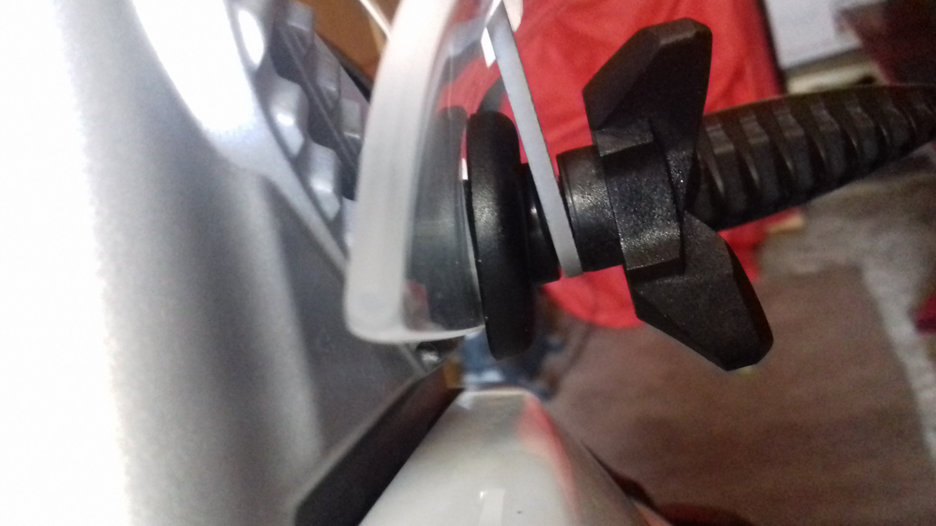

Guten Morgen, dank für die Antwort. Ich glaube ich habe den Fehler gefunden. Die Airflow ist für Modelle 2004-2009 also die ersten GS' n und die MÜ's und meine ist eine TÜ Baujahr 2012.
Da sind dir Halterung (Rändelschrauben mit Plastikscheiben) ein bisschen anders, aber ich habe eine kleine Gummischeibe drunter gelegt, sollte jetzt passen. Gruß Emes
