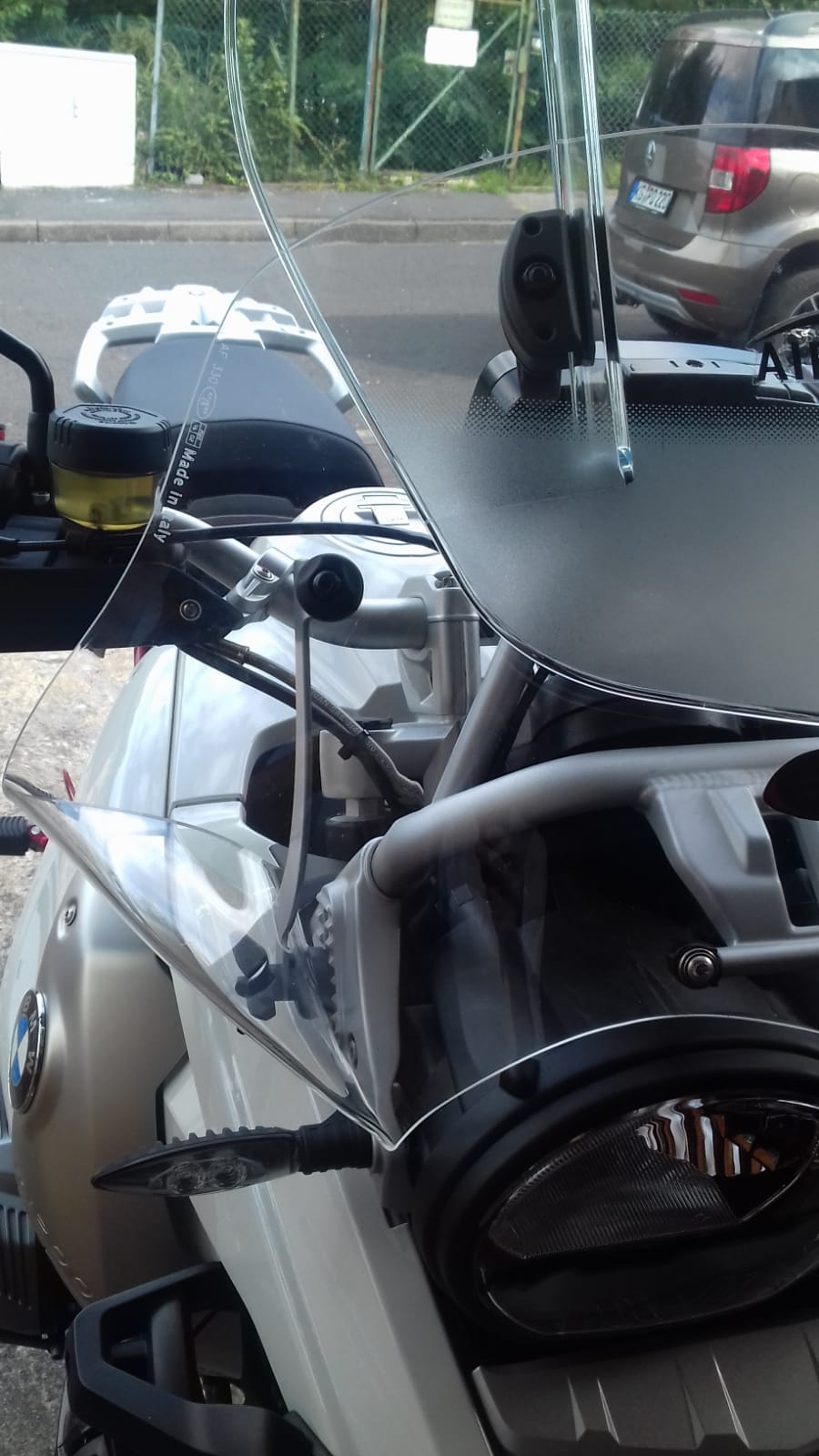

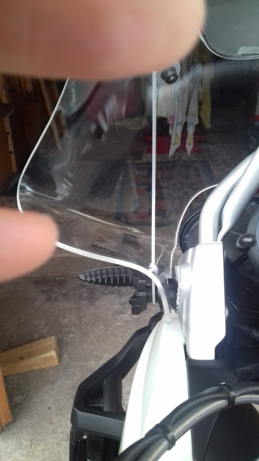

Hallo zusammen, bitte um euere Hilfe.
Ich habe ein kleines Problem mit meiner neuen Givi Airflow 330 Windschild an (R1200GS K25). Vielleicht kommt das auch von der Herstellung, aber es gefällt mir nicht.
Im Anhang findet ihr ein Bild, ist dieser Spalt zum Windschild von der Plastikscheibe normal oder kommt das von der Airflow bzw.von der Biegung?
Eigentlich sollte es doch sauber anliegen, oder? Aus meiner Sicht habe ich schon alles geprüft, sollte passen.
LG Emes

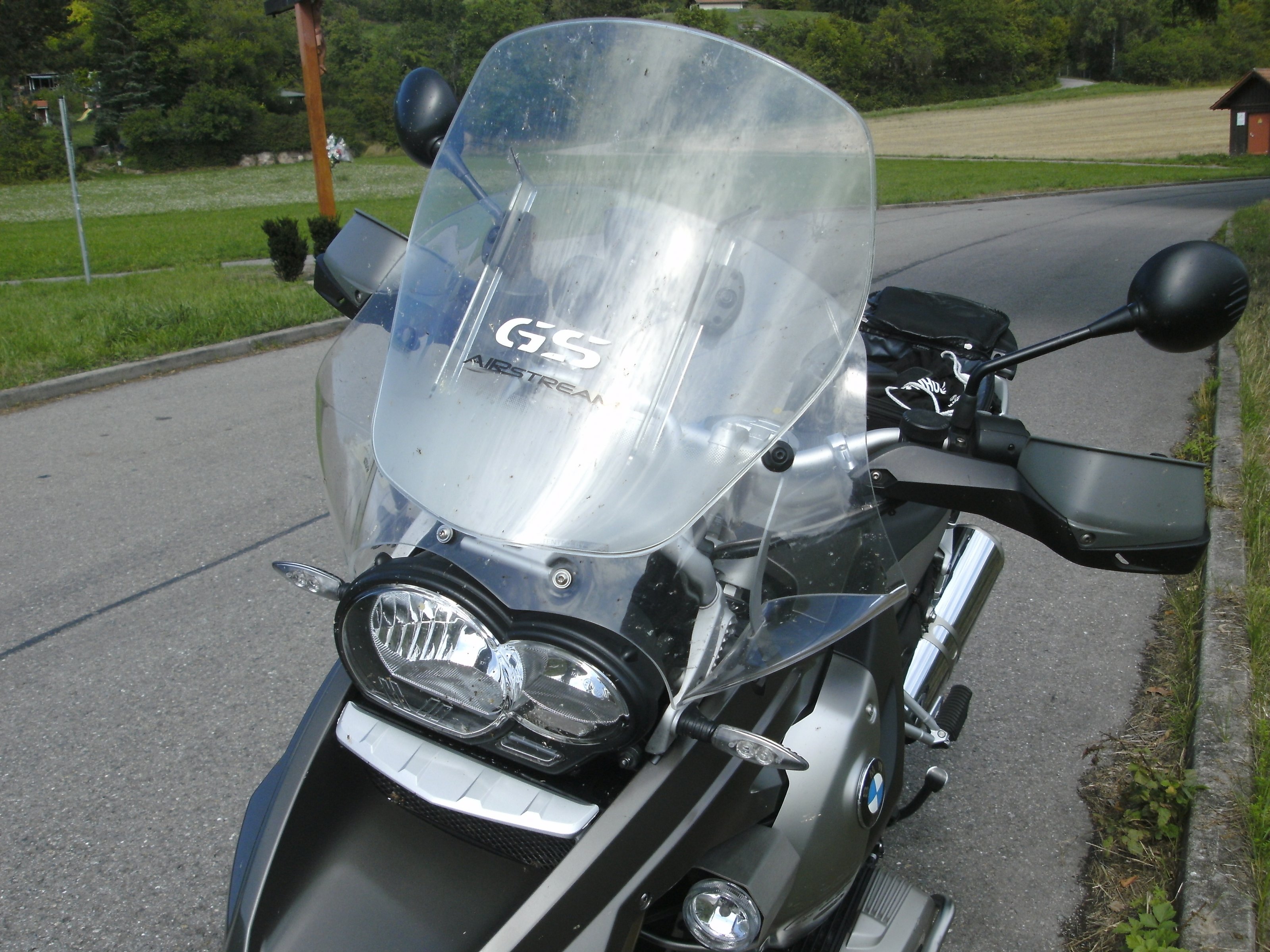

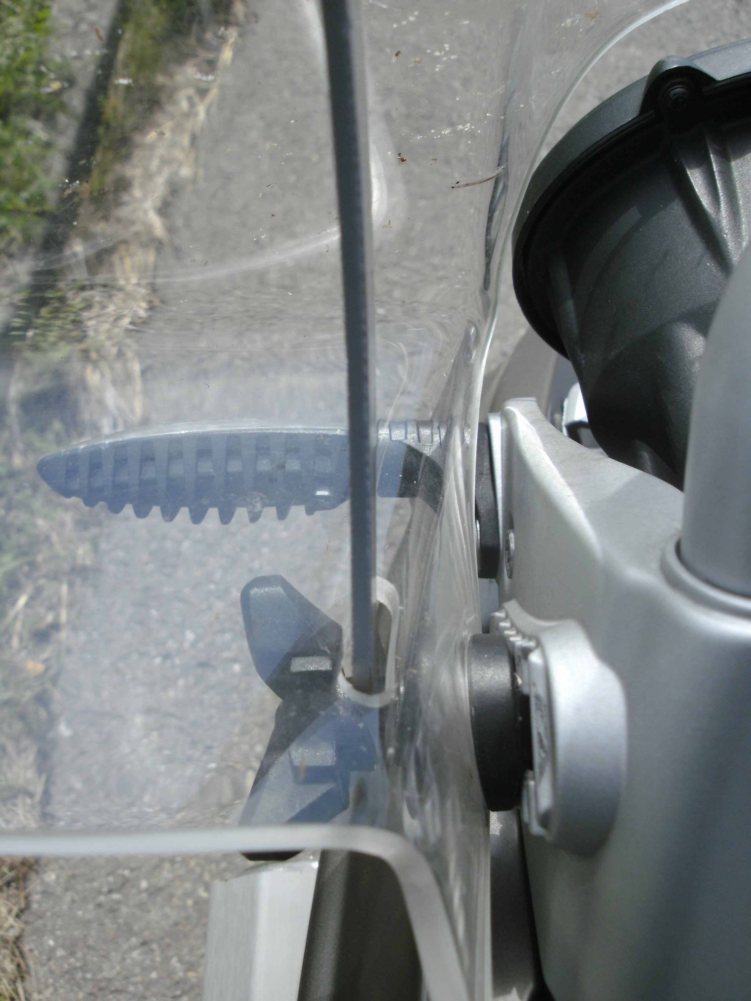

Bei mir sieht das so aus.
Gruß Thomas

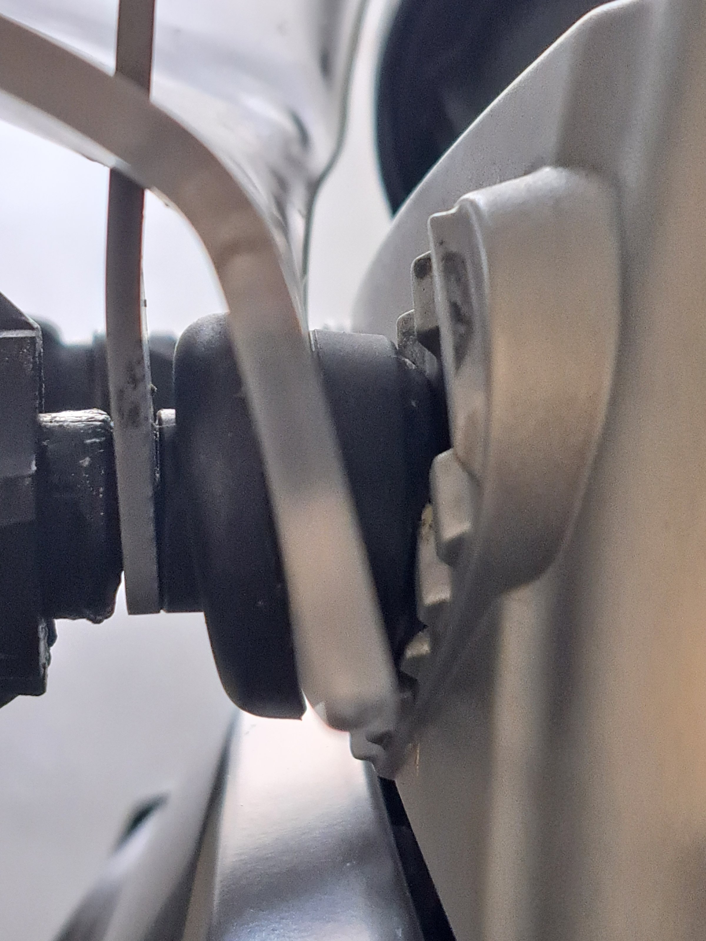

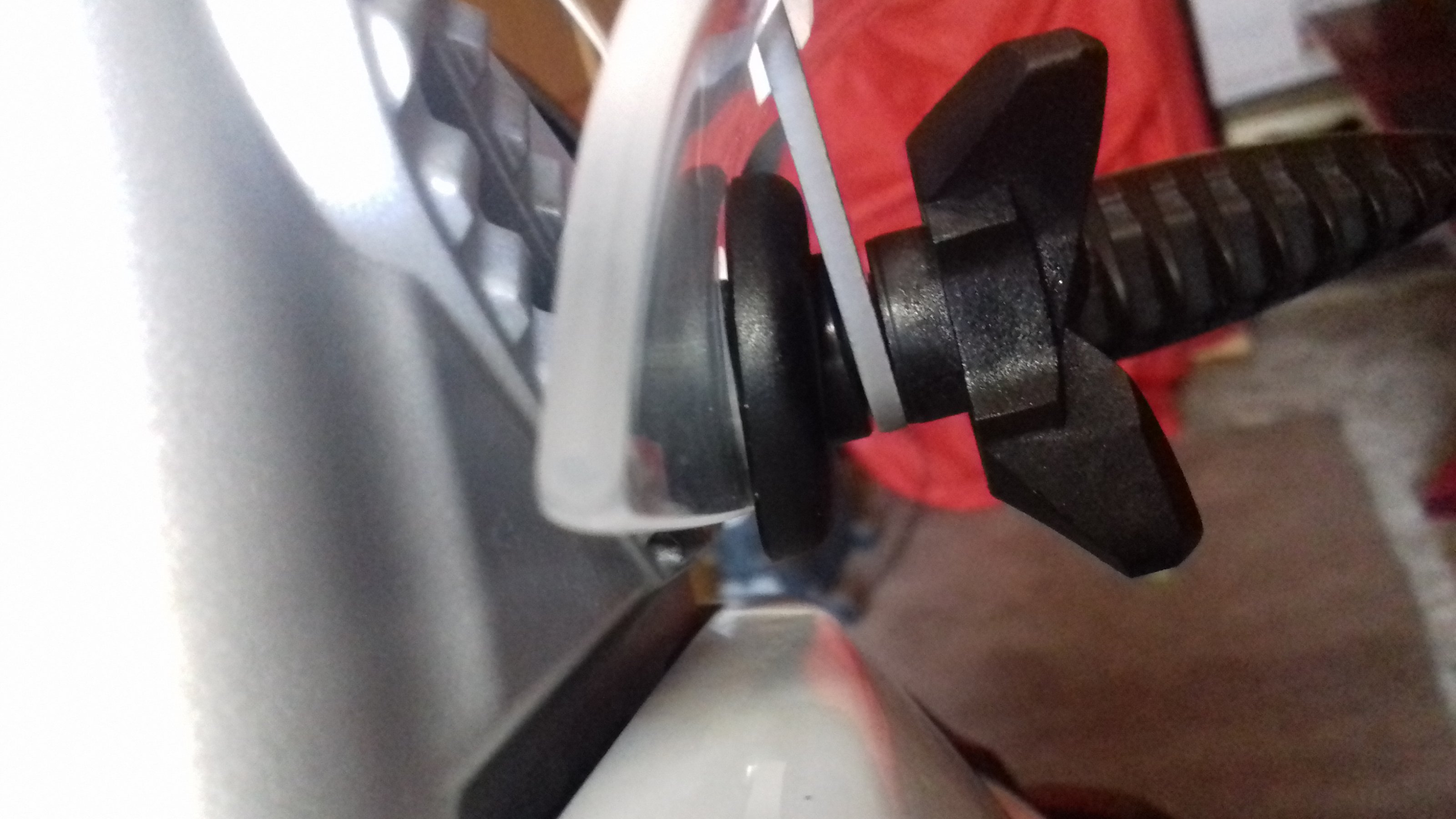

Guten Morgen, dank für die Antwort. Ich glaube ich habe den Fehler gefunden. Die Airflow ist für Modelle 2004-2009 also die ersten GS' n und die MÜ's und meine ist eine TÜ Baujahr 2012.
Da sind dir Halterung (Rändelschrauben mit Plastikscheiben) ein bisschen anders, aber ich habe eine kleine Gummischeibe drunter gelegt, sollte jetzt passen. Gruß Emes

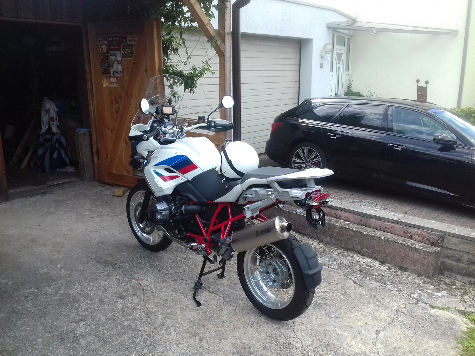

Servus Andi, schau vorher und nachher. Ich denke der Druchmesser der Plastikabdeckung ist bei den mü anders. Ich habe aber erst meine K25 14 Tage :-). Gruß Dieter

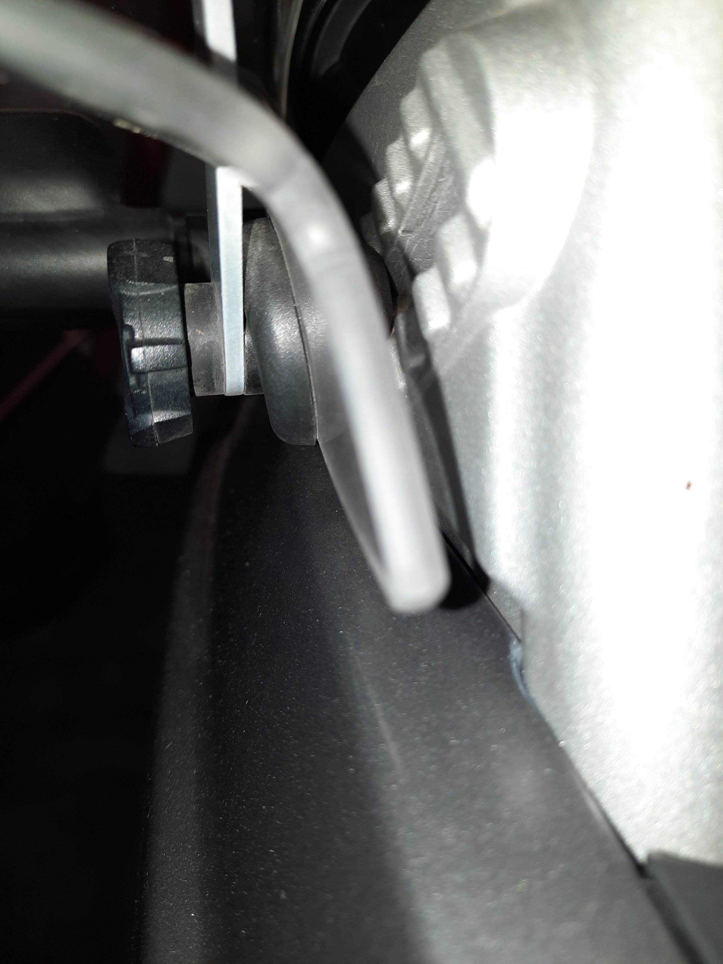

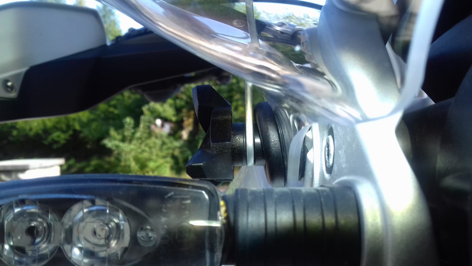

bei mir sieht das so aus,
die beiden schwarzen Plastikteile liegen plan auf

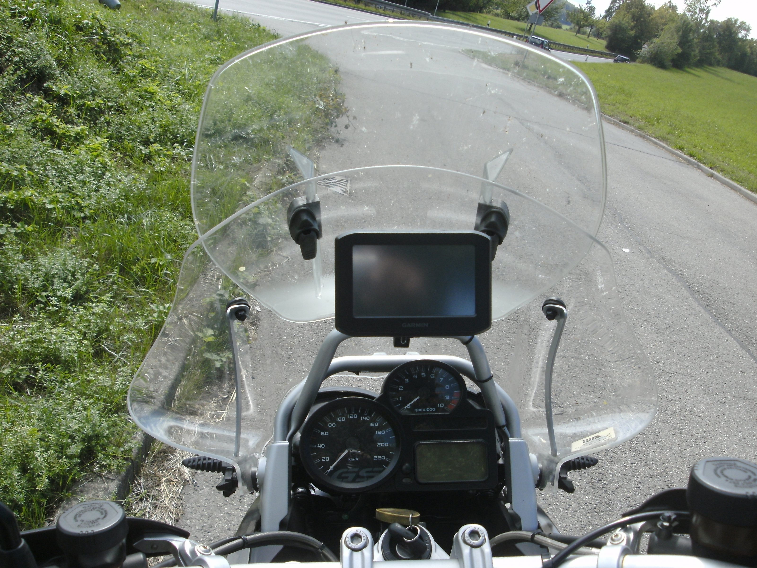

Einfach mal um zu sehen, wie so eine Scheibe ausschaut..... 🤷‍♂️

Man muss einfach die Plastikteile links und rechts der Scheibe und Haltestrebe so einsetzen, das sie rechtwinklig zum Scheibenhalter-Vorbau sitzen. Ja, es geht auch verkehrt und dann wundert man sich über nicht planes Anliegen der Bauteile.... :cool:
Andi, die Scheibe sieht sehr übel aus ( schlimmste Optik aller AC Scheiben), funktioniert aber umso besser.

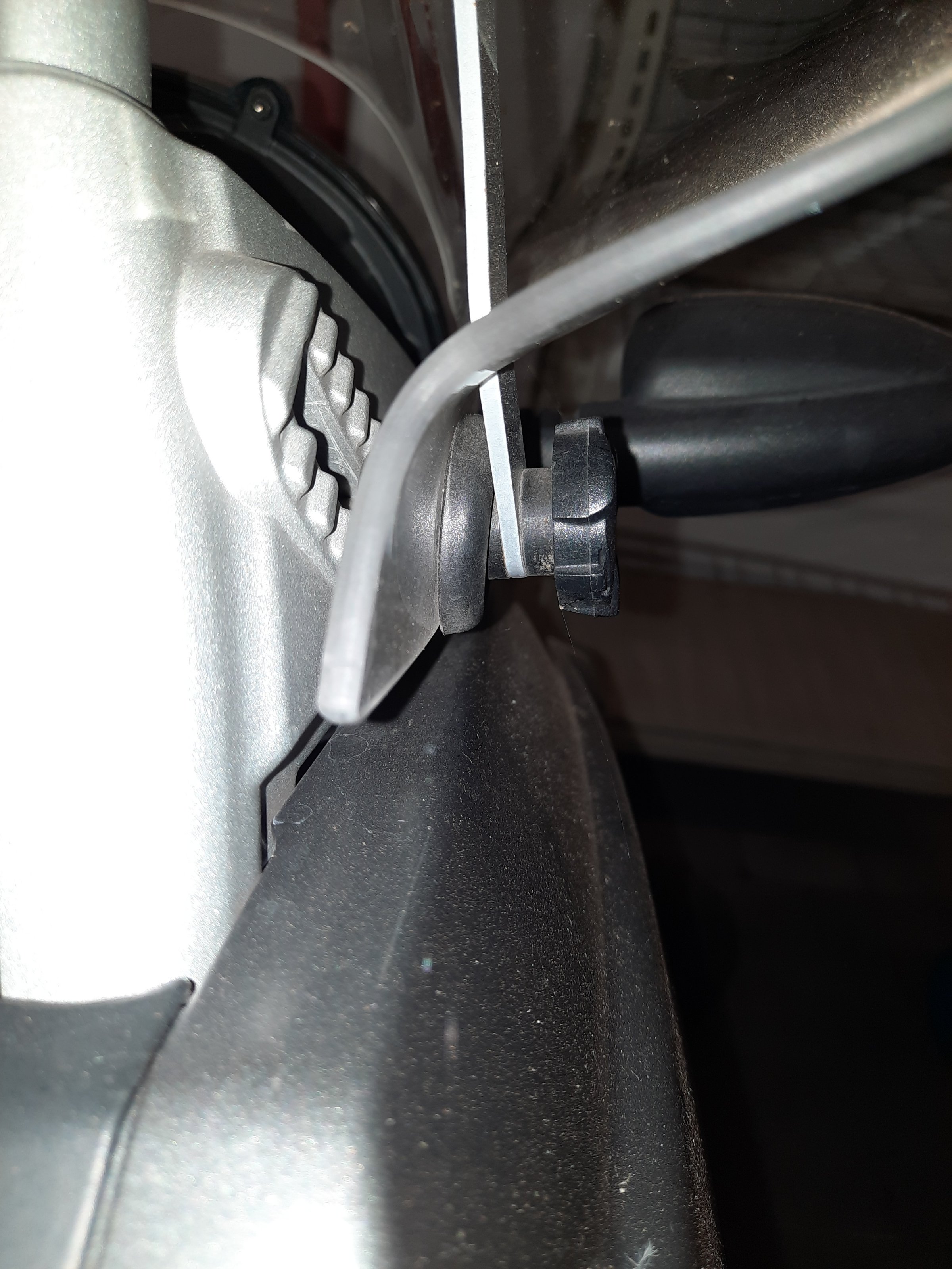

Hallo zusammen, also ich habe alles versucht (vielleicht bin auch zu blöd :-)) aus meiner Sicht liegt es an der Scheibe. Ich musste sogar das eine Loch nacharbeiten weil der Halter an der Scheibe gekommen ist und vibriert hat. Trotzdem danke euch.

..mit versucht meinte ich, bei den Plastikhalter steht auch noch drauf links und rechts. Mit verdrehen des Innenteils ging es auch nicht. Mehr bleibt auch nicht übrig.

so jetzt nochmal Bilder, bei mir liegt der Halter auch sehr knapp an Scheibe an,
vlt. wäre damit geholfen gewesen du verbiegst sanft den Halter entsprechend,
damit er nicht an das Plastik kommt, bei mir vibriert im Bereich an den Halterungen gar nichts
und was die Optik betrifft, ja ist Geschmacksache,
wenn man hinter der Scheibe sitzt sieht es nicht mal soooo schlimm aus,
diese ist flexibel einzustellen und sie erfüllt für mich ihren Zweck voll und ganz
