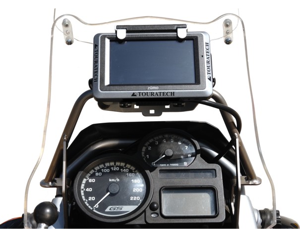

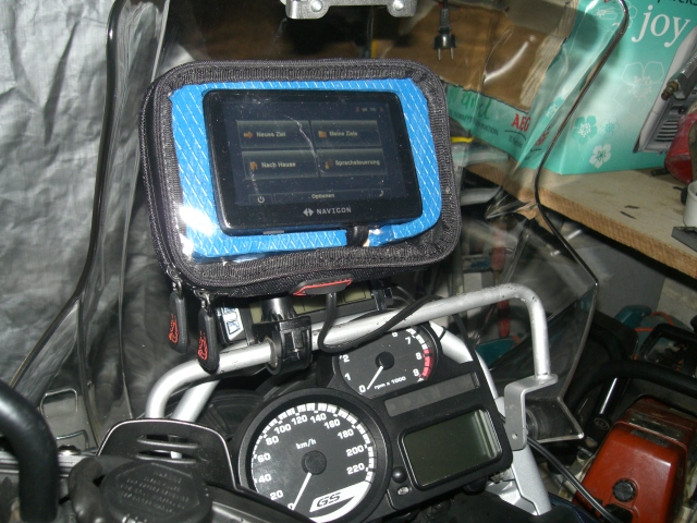

Hallo Heiko,
ich habe das Komplettsystem seinerzeit bei BMW auf der Messe fotografiert:
Man erkennt auf dem Foto zwei Schwachpunkte:
  1. Die Halterung ist auf dem Rohrbügel mit einem Plastik-Knebel gegen Verdrehen gesichert (roter Pfeil). Das ist eindeutig zu schwach, denn ich konnte das Navi ohne große Kraftanwendung nach unten schwenken. Beim Fahren über Holperstrecken dürfte sich das Navi nach unten drehen.
  2. Die Anbringung ist zu niedrig, das Navi verdeckt den oberen Rand der Tachoskala. Man muss das Navi auf dem Rohrbügel ca 5 cm höher anbringen, damit es die Instrumente nicht verdeckt:
Heinz
