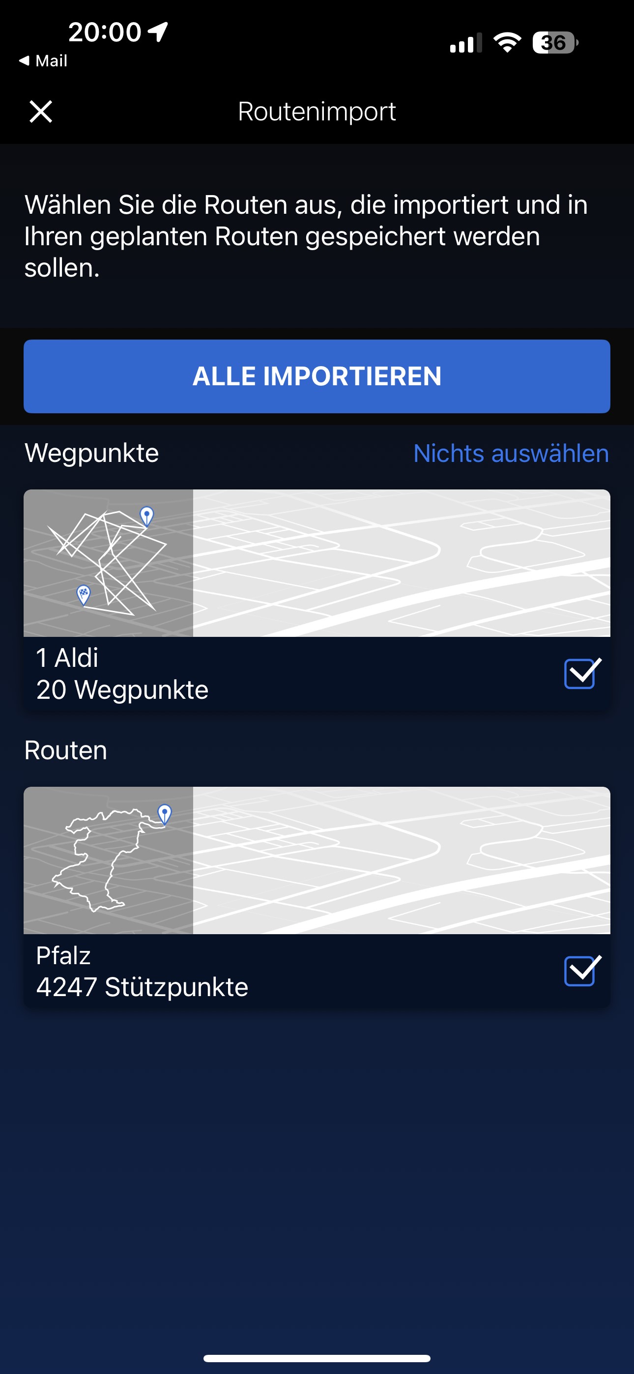

Vielleicht steht das schon irgendwo in den Tiefen dieses Forums, konnte es aber nicht finden.
Folgendes Problem:
Route über Garmin Bascamp ausgeladen und in der BMW-App eingelesen.
1. Wegepunkte
2. GPX
zu 1. es werden nur die Wegepunkte eingelesen und dann noch alphabetisch, die Route wird entsprechend berechnet, siehe Foto
zu 2. Route ganz ohne Zwischenpunkte, aber bei eventueller Neuberechnung wird immer der schnellste Weg zum Endpunkt berechnet, schlecht bei einer Rundtour, wenn die Neuberechnung relativ am Anfang der Route erfolgt.
Wie bekomme ich die Route zu BMW-Connected mit der geplanten Reihenfolge der Wegpunkte?
Eine Möglichkeit ist (hab ich gerade getestet) vor den 1. Wegepunkt eine 1, vor den 2. Wegepunkt eine 2 usw usw, ist aber nicht gerade bedienerfreundlich.
Oder hab ich irgendwas übersehen?

Hallo Wapi,
Du hast nichts übersehen.😳
Die App kennt leider nur Wegpunkte und übernimmt nur diese beim Import in eine Route und stellt diese dann auch nicht in der gleichen Reihenfolge wieder dar. Die Neuberechnung wenn du diese Route dann lädst ist normal, da die App mit einem anderen Berechnungslogarithmus arbeitet als dein Navigator.
Die 2. "Route" die dir zum Import angeboten wird ist ein Track. Der gibt Original deine Route wieder hat aber dann keine Wegpunkte mehr.
Das gleiche Problem hatte ich auch auf meiner letzten Reise. Musste dann jedesmal meine Wegpunkte vorher neu sortieren.

@wapi Ich hatte bisher noch keine Wegpunkte einer Route beim BC-Export so durcheinander gewürfelt gesehen.
Wenn Du unbedingt die Route mit Wegpunkten haben willst, dann gehe in BC und kopiere alle Wegpunkte (das geht mit einer Kopieranweisung) in der richtigen Reihenfolge, zu der Route und dem Track. Damit erzeugst du die Wegpunktliste. Exportiere dann in eine GPX-Datei und dann solltest du beim Import 3 Auswahlmöglichkeiten haben (aus Wegpunktliste, aus Route, aus Track).
Einfacher geht es mit Tyre, welches dir auch die Wegpunktliste, die Route und den Track in die GPX-Datei schreiben kann (nutze meine Anleitung, Link unten).
Grundsätzlich gilt aber für die App: Mehr als 50 Via Points werden beim Import als Shaping Points (siehe dein Track-Import) und sonst als Via Points interpretiert (deswegen hat deine Route aus dem Track auch keine Via Points mehr, hat ja über 4000 Wegpunkte).

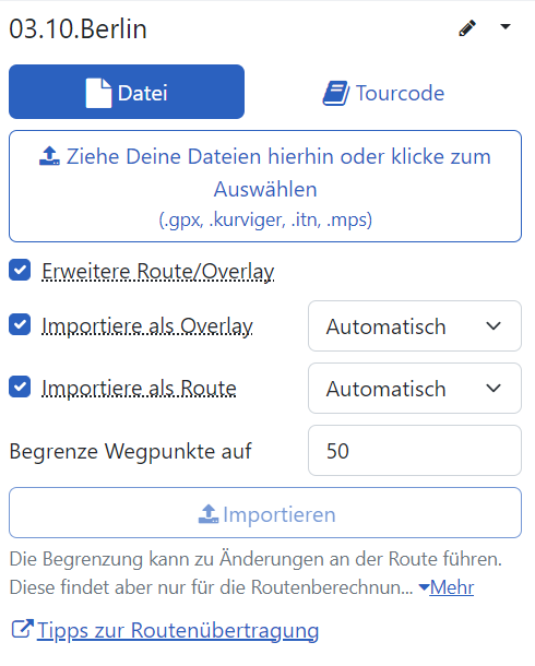

Es geht auch noch auf eine andere Weise.
Ich hatte selbiges Problem und sehr lange mit dem BMW Connected Service gemailt.
Sie haben mir dann drei Videos gesendet.
1. Export deiner Route aus BC
2. Import in Kurviger mit folgenden Einstellungen

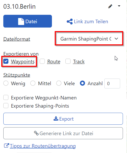

3. Export aus Kurviger mit folgenden Einstellungen.

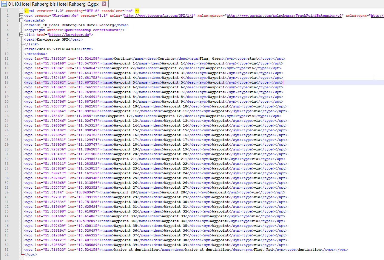

Kontrolle mit Notepad zeigt dir eine *.gpx Datei nur mit den Punkten ohne Track.
Hier mal ein Muster meiner Tour, sie hat in BC 41 Via+Shapingpoints.
Die mit Kurviger erzeugte hat ebenfalls 41 Wegpunkte.
Diese jetzt in die App importieren und mit der Routenoption "Kürzeste Route" starten.
2023-09-27 17_14_29-D__Downloads_01.10.Hotel Rehberg bis Hotel Rehberg_C.gpx - Notepad++.png

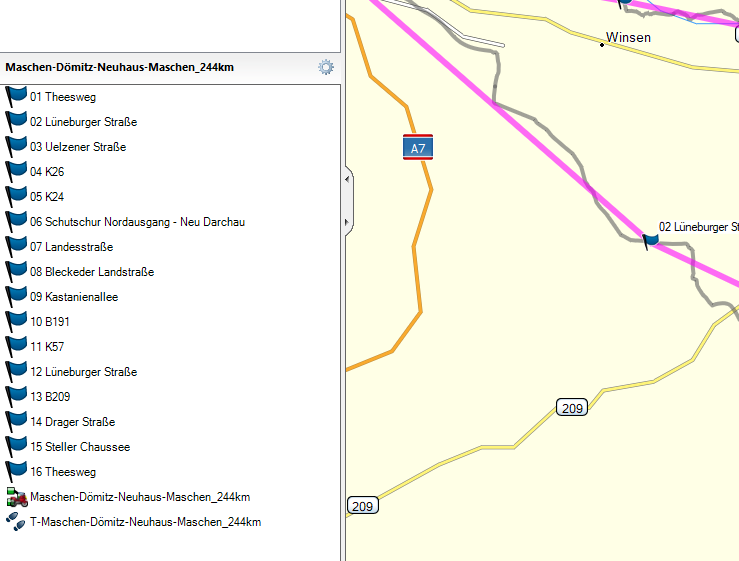

@Gatower Aber einfacher ist das irgendwie nicht (genauso gut könntest Du in Notepad die Wegliste per Hand eintragen).
Noch ein Weg um die Route zu erstellen: Nimm Tyre, plane deine Route und speichere diese (mit oder ohne Track) als GPX 1.0 Datei. Wenn du willst, kannst du noch die Via Punkt-Anzahl automatisch auf 50 erhöhen (du solltest sie aber auch automatisch auf 50 reduzieren wenn es mehr sind). Damit kannst du die Route in der App importieren und du hast die Via Points in der importierten Route.
Das Bild zeigt BC, wo es auch möglich ist eine GPX-Datei zu erzeugen, die sowohl Wegpunktliste, Tour und Track enthält, ohne ein weiteres Tool zu nutzen. Anliegend auch noch einmal die gezeigte Datei als GPX (hier im GPX1.1-Format).

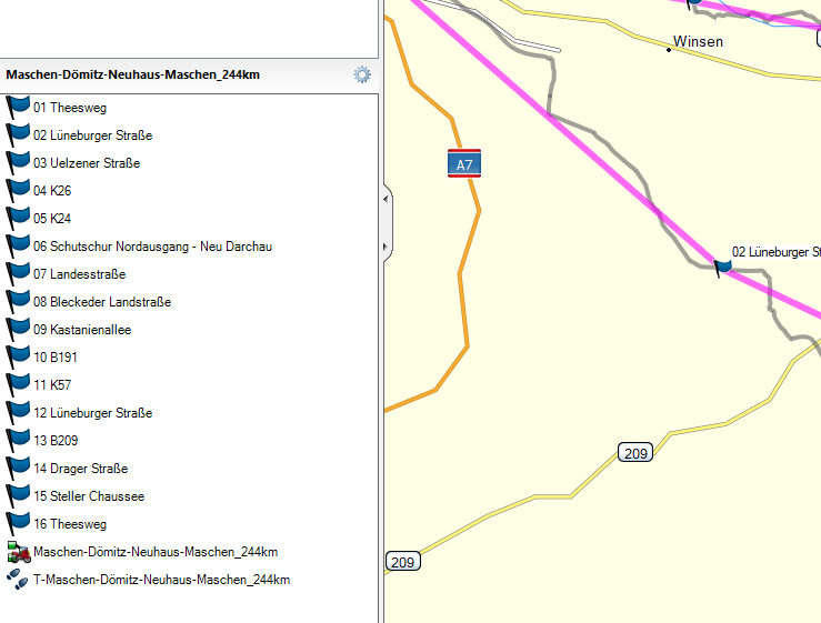

Noch ein Weg um die Route zu erstellen: Nimm Tyre, plane deine Route und speichere diese (mit oder ohne Track) als GPX 1.0 Datei. Wenn du willst, kannst du noch die Via Punkt-Anzahl automatisch auf 50 erhöhen (du solltest sie aber auch automatisch auf 50 reduzieren wenn es mehr sind). Damit kannst du die Route in der App importieren und du hast die Via Points in der App.
Bild wo die Wegpunktliste, die Tour und der Track in BC zu sehen sind. Anliegend auch noch einmal die gezeigte Datei als GPX.
