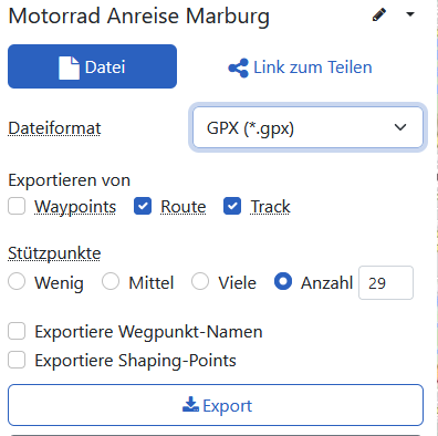

Hallo zusammen,
ich benutze ab und an mal eine Garmin Outdoor Gerät (z.B. Oregon 600 oder Montana 610) zur Navigation, welche von den max Routenpunkten auf 50 limitiert sind sonst kann die Route nicht gestartet werden. Sharping Punkte kann das Gerät nicht es wird jeder Punkt als Via Punkt genutzt.
Deshalb habe ich versucht aus Kurviger eine Route mit genau diese 50 Punkten zu exportieren was mir aber nicht gelungen ist:
Als Beispiel hier eine Route von Hattingen nach Marburg mit 21 Punkten incl. Start und Ziel Kurviger

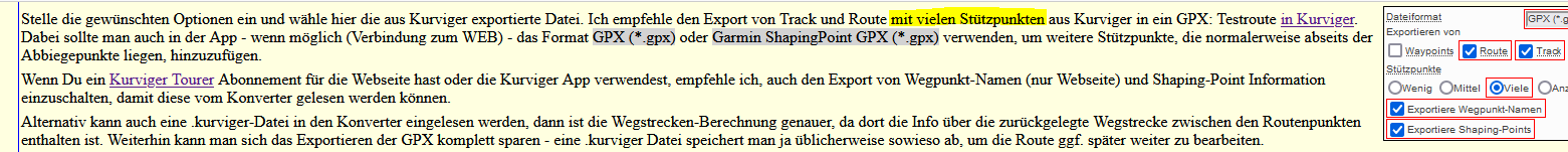

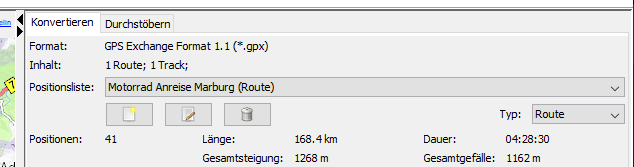

Wenn ich jetzt als Export GPX wähle, für meinen Anwendungsfall ist es glaube ich egal ob GPX oder Garmin SharpingPoint GPX, oder?
Wähle also GPX, Route und Track, Anzahl Stützpunkte 29 um auf insgesamt 50 zu kommen.
Im Export habe ich trotzdem nur 41 Punkte, also willkürlich, in dem Fall ist das in Ordnung, kann aber auch in die andere Richtung abweichen und deutlich mehr als 50 sein.
Was mache ich falsch oder kann Kurviger das gar nicht?

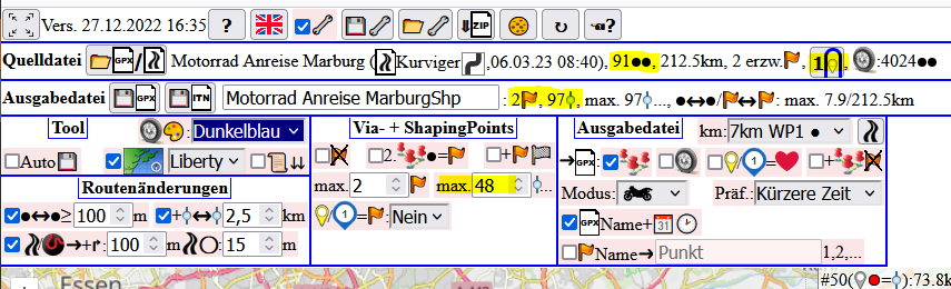

Importiere ich die Route als Kurviger Datei in GPX Sharping, wird ein Wendepunkt? und 91Punkte angezeigt.
Wendepunkt was ist das?
Definiere ich max 48 SharpingPoint hintereinander um mit Start und Ziel auf max 50 zukommen, werden trotzdem 97 SharpingPoints erzeugt.

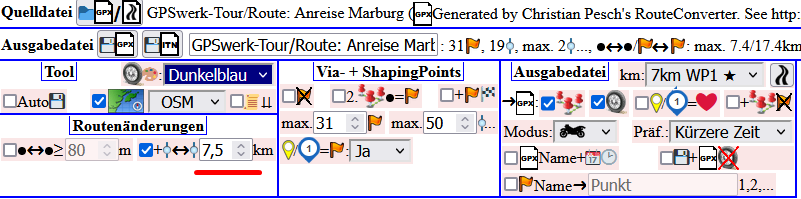

Marburg mit 50 WP's, das hatte ich schon im Feb kommen sehen. Siehe Anhang ....(reiner Zufall!)
Ich hab das mit dem Marburg-GPX vom Mapfactor Faden gemacht.
Das Konfigurations-File zum GPXshaping in der Anlage.
Wenn die Anzahl nicht passt wird halt der Abstand (rot) verändern

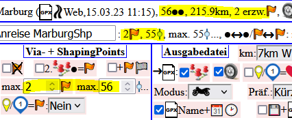

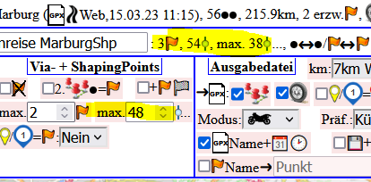

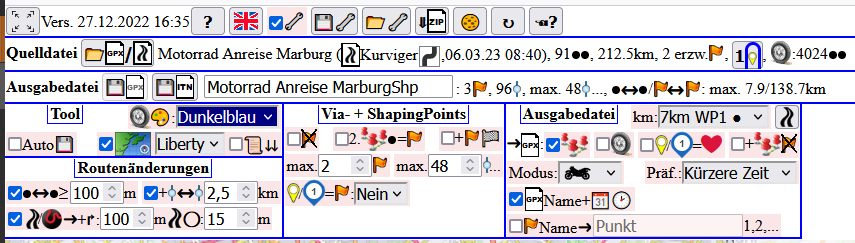

Hier noch mal mein Versuch:
Route aus Kurviger, mit 21 Punkten (2x VIA (Start/Ziel) und 19 shaping Points)
Esport in GPX, Track und Route, Stützpunkte viele
Import in GPXshaping, sind 56**, 2 VIA
Lass ich alles so ist gut:
Reduziere ich jetzt die max Shaping Points, schiebt er mir automatisch einen Via Punkt unter, es bleibt aber in Summe bei 57 also zu viele.
Auch den Abstand für weitere Punkte zu erhöhen bringt hier nichts, hatte vorher den einen VIA Punkt in der Karte wieder manuel in einen Shaping Punkt gewandelt.
Deshalb meine Aussage irgendwie klapp es nicht immer.
Exportiere ich die Route bei Kurviger nur mit Mittel Stützpunkten, klappt es wunderbar bei GPX Shaping Punkte hinzuzufügen bis max 50 in Summe, anscheinend hat GPX Shaping ein Problem mit Reduzierung von Punkten. Vielleicht kann Markus @rumbrummer was dazu sagen?

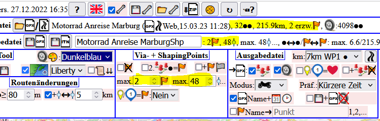

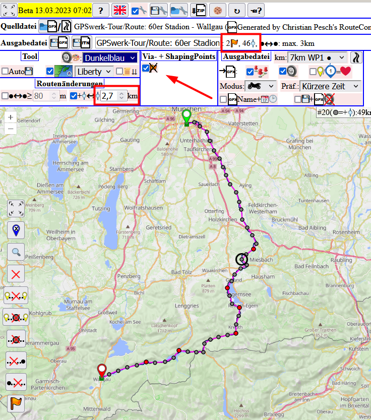

Du machst es genauso wie ich! Siehe München-Cuxhaven.
In dem GPX ist kein Via-Point zu finden! Der wird erst beim Import nach GPXshaping zwingend (warum auch immer?) erstellt.
Bin ich auch erst gerade drauf gekommen. Via komplett abstellen - dann erhält man nur Shaping-Point
Hier mit dem 60er Stadion-Wallgau - GPX in der Anlage und das Settings dazu
Das kommt aber dann mit 7,5km daher.
Dann kannst du die KM schön runterlaufen lassen und die Anzahl der Shapings beobachten.
Und wichtig, die rot gesetzten WP´s werden nicht angetastet!
Beta-Version wegen dem Format GPX shaping
Für mein TT-Rider die perfekte Lösung! Cuxhaven laden und Auto-Speichern - Fertig
Mit Zwischenzielen (Via-Point) sieht das aber anders aus. Da steige ich aber auch noch hinter :idee:
Diese Option
, das ist der KM Abstand zwischen den echten Via-Points.
Im 60er GPS ist das aber nur Start und Ziel.
Wenn du da unter 20 geht, schön zu sehen wie sich unten die Punkte verändern. Auf den ersten Blick aber auch verwirrend.
Nachtrag: Oben geändert, da habe ich was falsch kopiert und eingestellt!

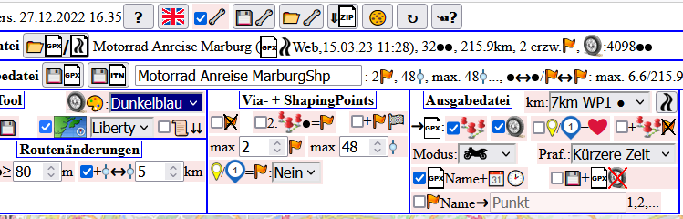

Genau so ist es - das Tool kann nur die verfügbaren Viapunkte verteilen und ggf weitere Punkte hinzufügen.
Deine Quellroute hat schon 56 Punkte - wenn Du jetzt vorgibst, dass nur 48 Shapingpunkte hintereinander kommen dürfen, sagt das Tool: Ok, dann brauche ich 3 Viapunkte.

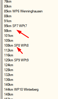

Habe dann in Kurviger ein Marburg-GPX auf 13 WP reduziert und mit 13WP exportiert.
Da ich keinen Account habe, händisch im Editor 3 Namen eingefügt, von Waypoint auf WPt abgeändert und von via auf shaping geändert
Das funktioniert auch. Lediglich sieht die Benamsung anders aus
Diese SPx werden hinzugefügt. Aber nur bei den Shaping-Points
