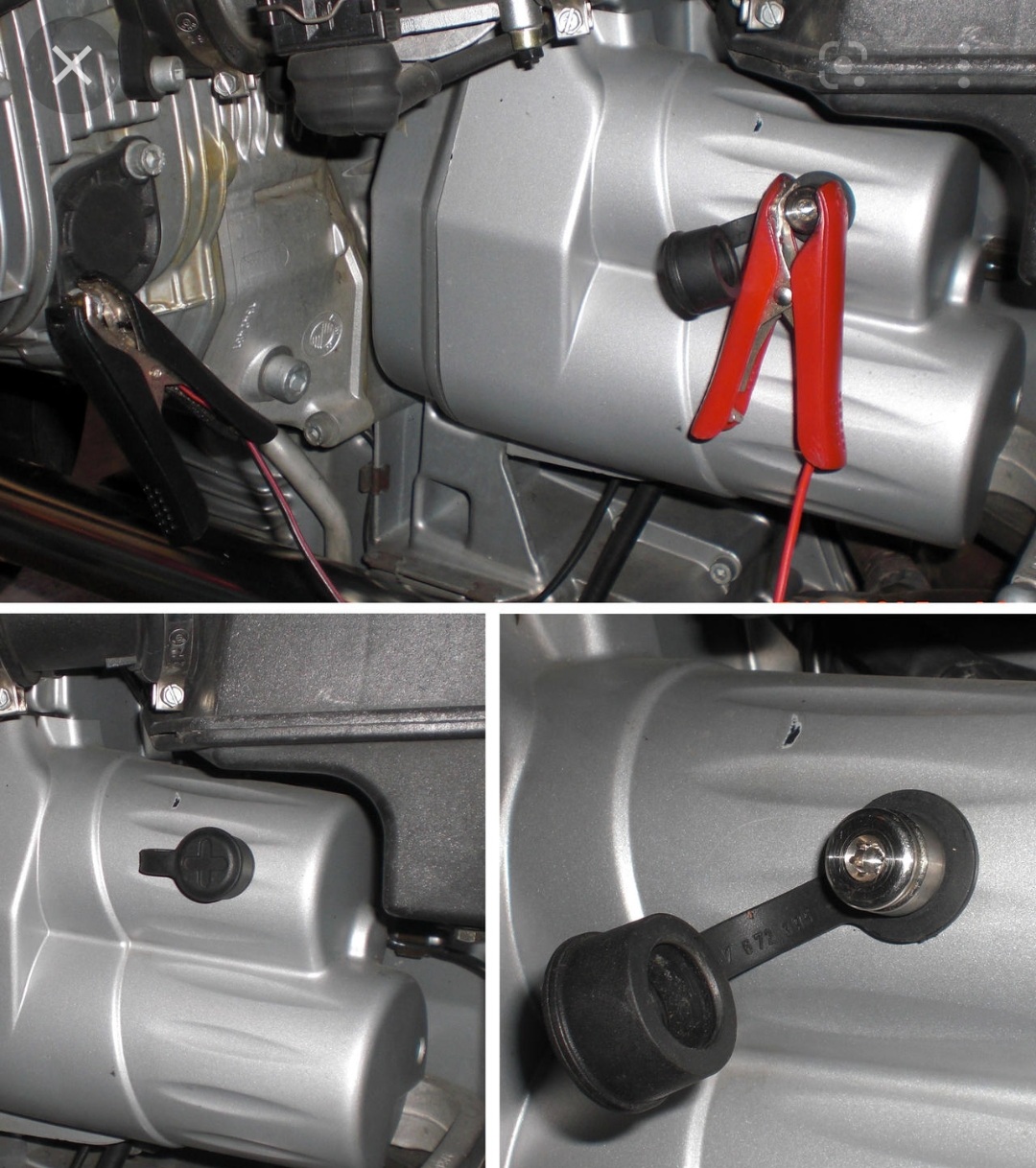

Den Fremdstartstützpunkt (geiles Wort :smile:) habe ich auch nachgerüstet, mit orginal BMW Teilen nach dem orginal Powerboxer Rezept:
4V1 Fremdstart-Stützpunkt für die R11x0GS

Bei den späteren S (meiner z.B.) ist es Serie, WÜDO hat aus den Ersatzteilen dann einen Nachrüstsatz gemacht. (Oder BMW aus Wüdo's Satz die Serie ?)
Ich will das nicht beschwören, aber meines Wissens war der Fremdstartstützpunkt ein offizielles BMW-Zubehörteil, nie jedoch Serie. Die Teilenummern kann man glaube ich bei RealOEM raussuchen, bestellt haben ich das bei einem Online-BMW-Teilehändler. Montage ist nur dann heikel, wenn man die Batterie vorher NICHT abhängt.

Hatte ich damals an der 1100S auch in dieser Form ( damals noch von WÜDO) glaube ich.
Die Idee und Starthilfepole finde ich super haben das sie neueren Boxer nicht mehr, hätte uns bei einer R1100RT mal viel action gespart, wir haben den Tank hochgehoben und die Pole an die Batterie gefummelt...
Der Fremstartstützpunkt war bei der 1150 GS ab Modeljahr 2004 Serie bei der GS ( beiden anderen Modellen weiß ich es nicht) weil ich Ende 2003 meine GS gekauft habe und mir wurde dieses als Unterscheidungsmerkal zwischen 2003 und 2004 genannt.
Da aber 2004 bereits die 1200GS rauskam dürfte es ( fast) nur 1150 GS Adventure mit serienmäßigen Fremdstartstützpunkt geben.
