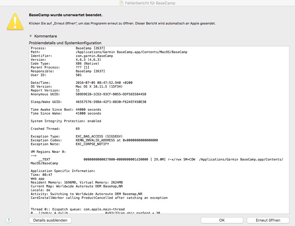

Seitdem stürzt Base Camp dauernd ab. Meinst du dass hat was mit den POIs zu tun,die ich installiert habe ?.

BC ist es völlig egal welche und wieviele Pois Du auf dem N5 hast.
Stürzt BC auch ab wenn das N5 nicht angestöpselt ist?

Nein mein Apple stürzt nach dem anstecken des N5 nicht ab.Das Programm Base Camp macht Probleme.Jedesmal wenn ich die Rute die ich gefahren bin auf Base Camp übertragen will,steigt dass Programm aus.Es ist mir auch aufgefallen,dass Base Camp ständig die Speicherkarte einliest.Hier bricht dass Programm auch ständig ab.Ich vermute dass entweder die Speichkarte defekt ist,oder hat dass Problem angefangen, seit ich dass Garmin Navi meiner Nachbarin Upgedatet habe..Keine Ahnung.....werde mich weiter reinknien.Bin für jede Idee dankbar.

Aber wie dann schon gefunden, evtl ist die SD defekt.

Hab die SD ausgetauscht zur Zeit keine Abstürze.So wie es ausschaut war sie defekt.

Hattest du die SD Karte mit dem Mac formatiert? Dann wird diese nicht mehr korrekt vom N5 gelesen da dieser Windows Format benötigt.
Entweder auf einem Windows PC mit FAT32 formatieren oder sieh dir diesen USB-Stick für Windows und Mac formatieren - CHIP Beitrag an wie man auf einem Mac einen USB Stick oder auch analog eine Speicherkarte so formatiert dass diese nachher im N5 lesbar ist.

1. meine Abstürze von Basecamp hab ich wegbekommen,indem ich die 32GB gegen eine 16GB ausgetauscht habe.
