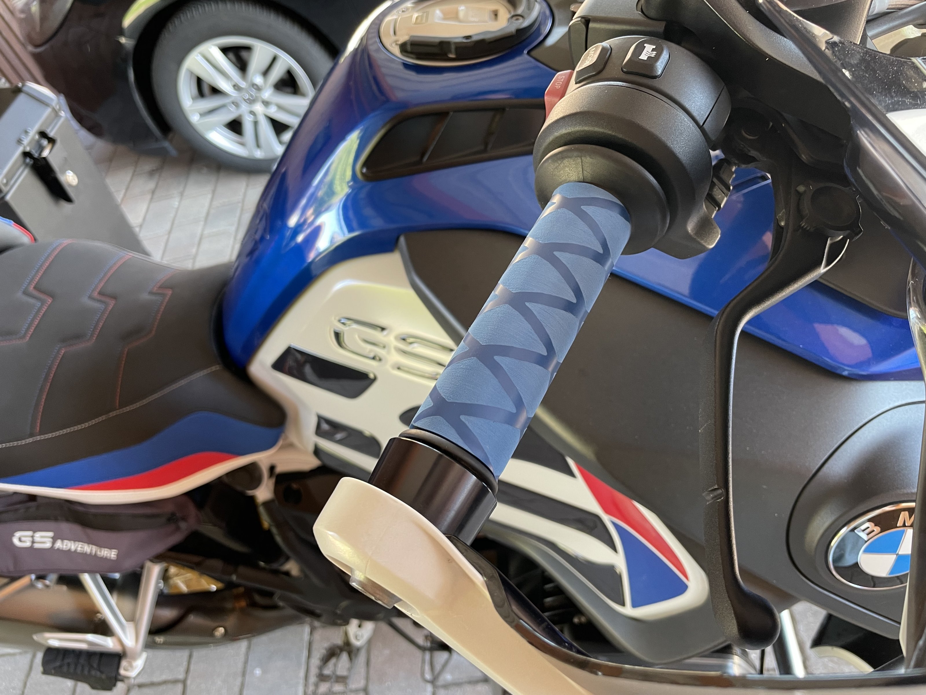

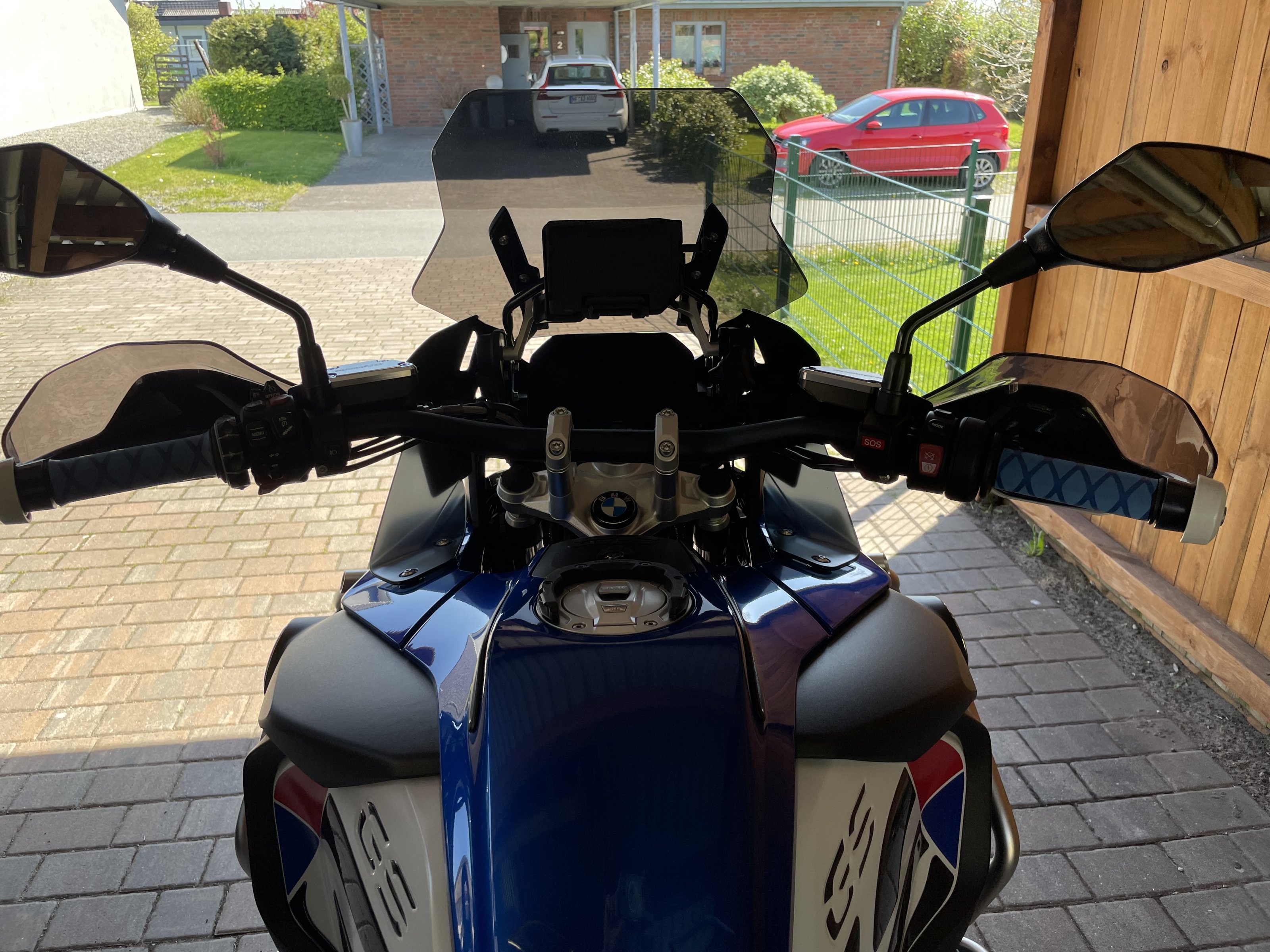

Habe ebenfalls beste Erfahrungen mit dem Schlauch aus China gemacht. Kann mit einem guten Fön geschrumpft werden

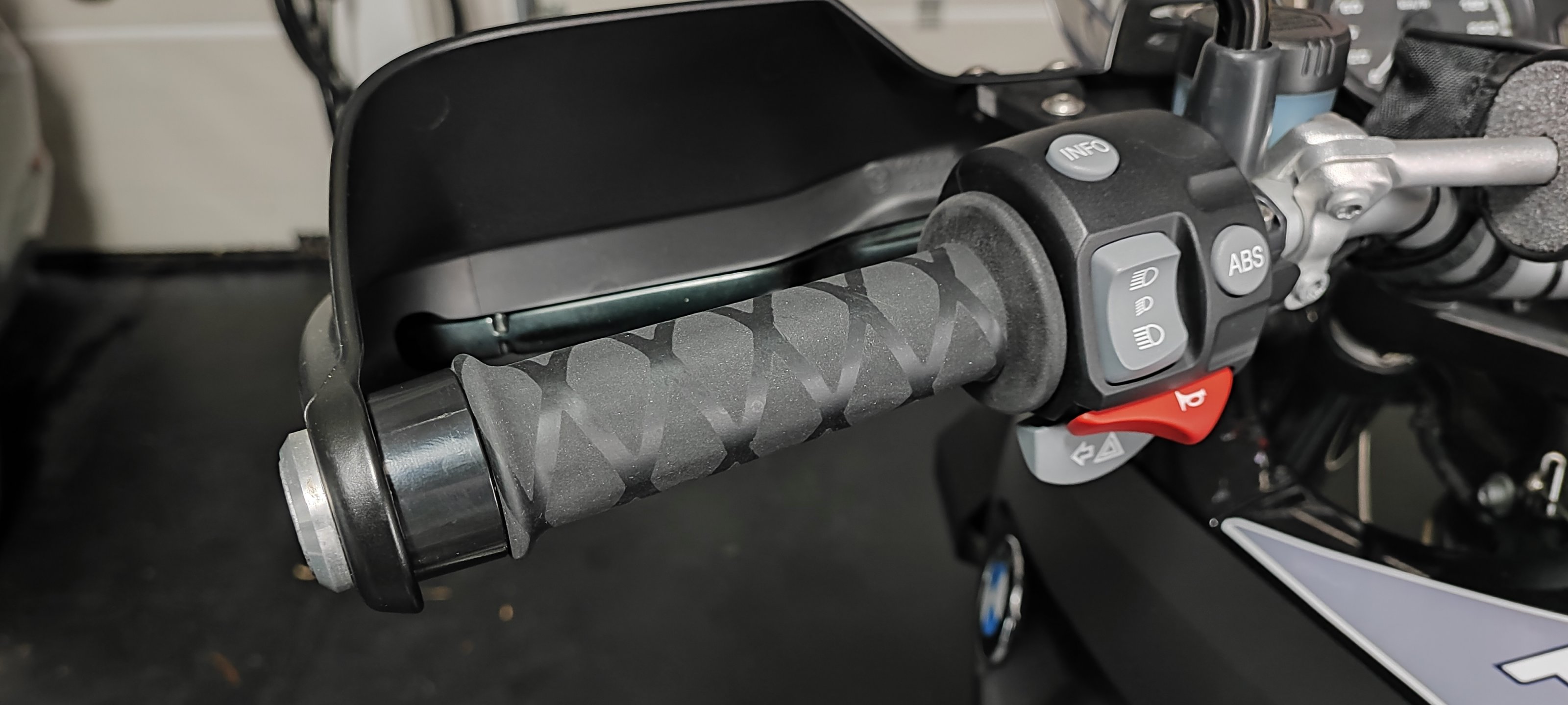

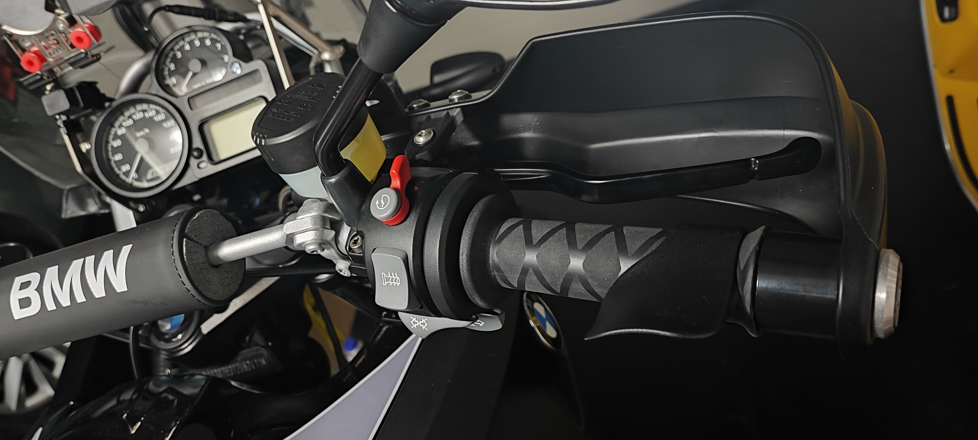

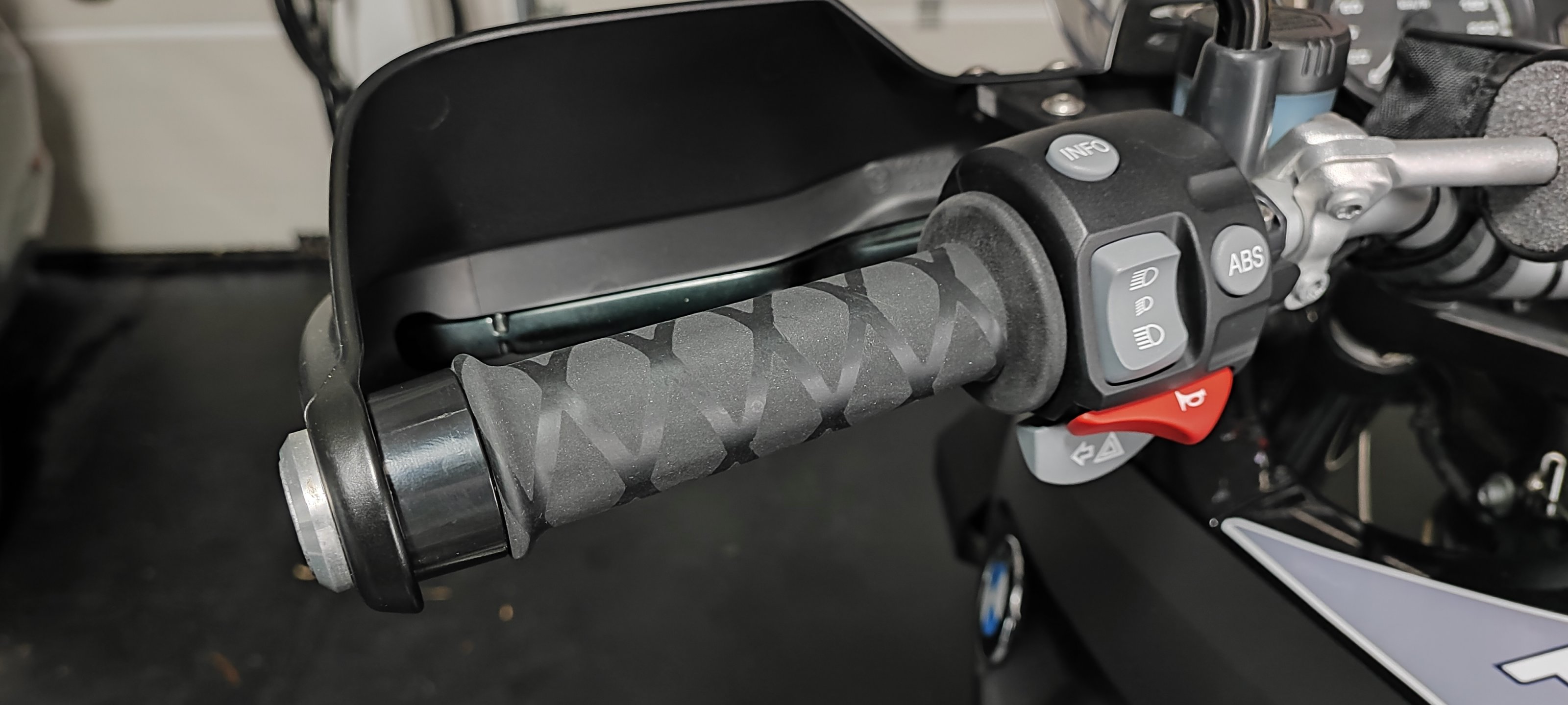

Meine LC hat nun gut 40 Kilokilometer gelaufen und die Griffe werden unansehnlich.
Ich habe mir gerade mal auf YT den Gummitausch von Hornig angesehen.
Fummelei und das Ergebnis hat mich auch nicht überzeugt.
Also kommt da nun Schrumpfschlauch drauf. Pistole habe ich.
Meine Frage ist nun, welcher Ausgangsdurchmesser ideal ist.
40 oder 45mm ?

Dazu gibt es meist noch einen Schmelzkleber, der unter den Schlauch kommt. Dann hält der Schrumpfschlauch richtig gut. Bekommt man aber auch gut wieder ab (einfach warmmachen).

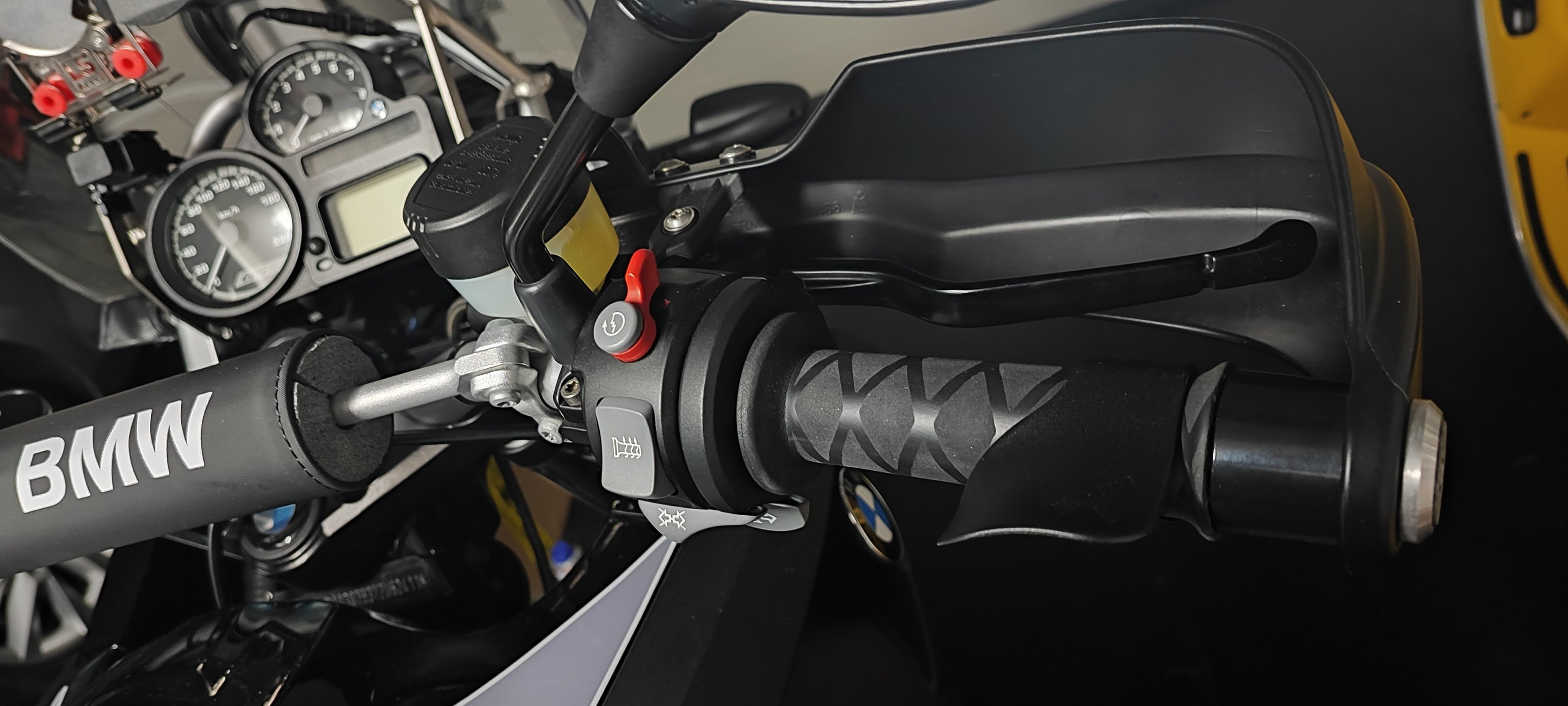

Meine Empfehlung, immer wieder bewährt, gut, günstig und sieht aus….Griffband für Tennisschläger.

Prima :) aber warum hast du Heißkleber verwendet ?
Besten Dank ☺
Aufgrund einiger Forumsteilnehmer hier, bei welchen der Schrumpfschlauch irgendwann plötzlich "durchrutschte"... bei einem scheinbar während des Überholvorgangs.
Deshalb unter jeden Schlauch zwei "Lines" Schmelzkleber... der verteilt sich beim Heißluftfön-Schrumpfen wunderbar und dann hält das Bombenfest.
Lässt sich mit ein bissl warmmachen auch wieder absolut rückstandsfrei entfernen - da ich den Gummi auf der linken Seite zweimal gemacht habe, bis ich mit dem Ergebnis zufrieden war.

Den Kleber bekommst Du wirklich einfach wieder herunter. Ist kein Kleber im Sinne eines aushärtenden Materials. Mehr so wie ein "Lückenfüller", der wieder plastisch wird, wenn Temperatur ins Spiel kommt.

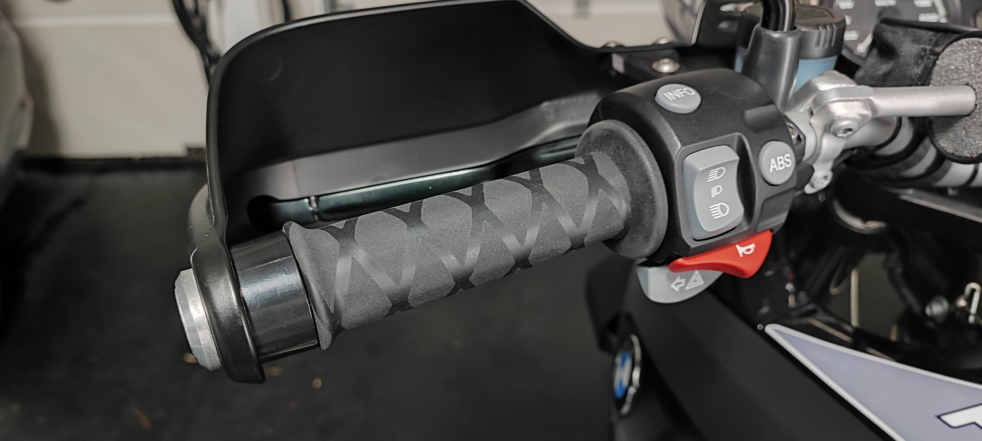

Ist sehr gut geworden. Sauber abgeschnitten.

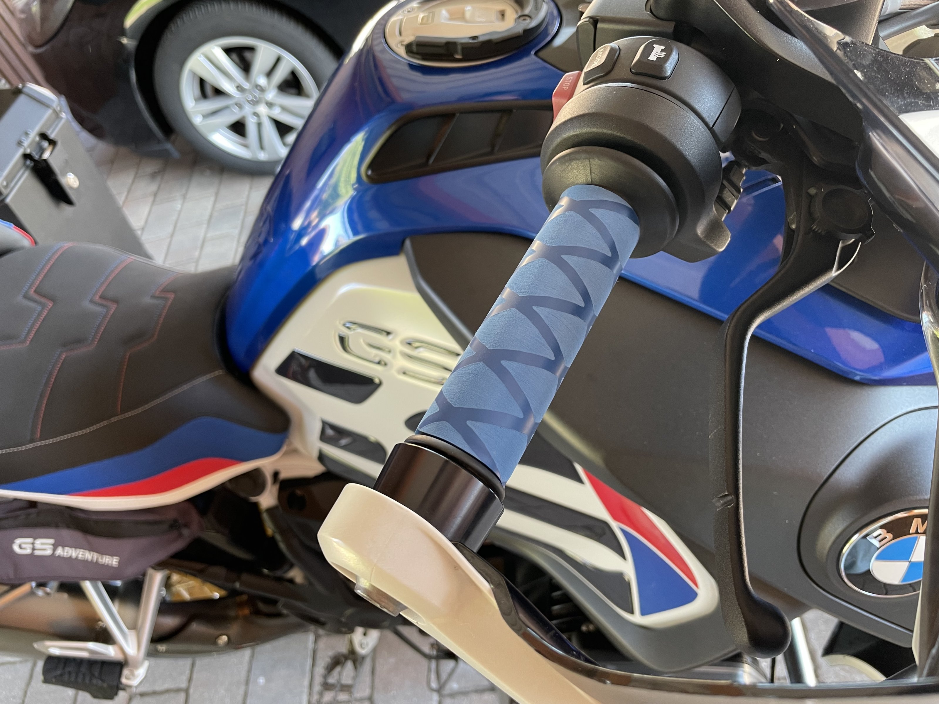

Wie ist denn Eure Erfahrung mit den Grip Puppies?
Ich bin 1,97m und hab irgendwie Hände wie Bratpfannen.
Die Seriengriffe sind mir zu dünn.
Bringen die Grip Puppies ein spürbares Plus an Griffumfang?
Funktioniert die Griffheizung dann noch brauchbar?
