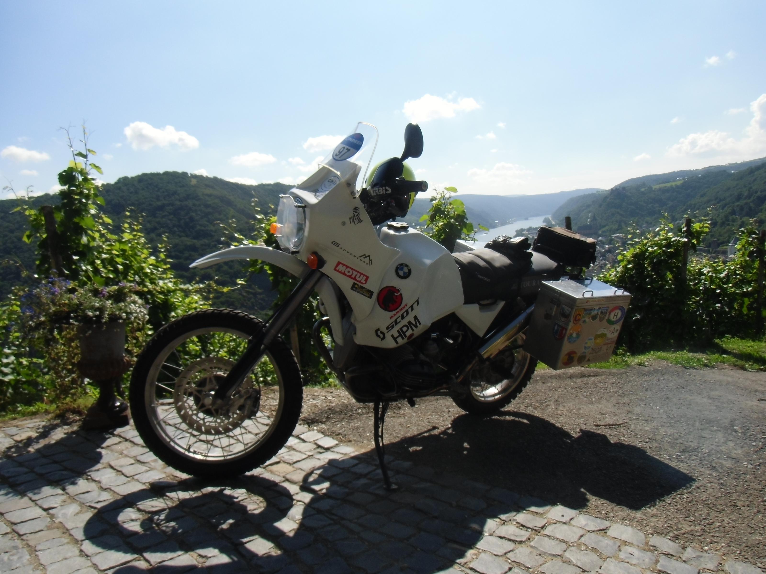

verkaufen werde ich meine HPMaggus auch nicht---niemals:nein:die ist so wie ich sie immer haben wollte---bestes Reisegefährt.
Im Gegenteil man wird eher bestaunt als ne 12erLC uff en Parkplatz:Augenrollen:
Da musste sogar die F800gs gehen--hatte einfach keine Chance gegen den 2V.
