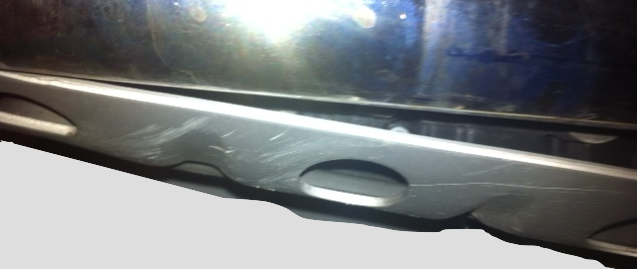

Hallo Gemeinde!
da ich mir bei der letzten Baustellen-Querung das kleine Original-Blech plus seiner Halterung unter dem Motor reichlich kaltverformt habe, muss ein neuer Motorschutz her. Nach Möglichkeit einer, der diesen Namen auch verdient hat und nicht unter belastenden Umständen sogar noch die Krümmer (fast) gleich mit beschädigt.
Nun meine Frage: Taugt der Originale „Motorschutz Aluminium gross“ etwas oder sollte man gleich auf die übliche Verdächtigen ausweichen? Im Speziellen geht es mir auch um die Halterung des großen Schutzes…
Danke Vorab für Euer Feedback.

Das was die von KTM können schafft keiner. Hat aber auch etwas mit dem werkseitig geplanten Einsatzzweck zu tun.

Kannst Du Gedanken lesen, Gerd? ;)
Nun, bei den Katis hat man ja immer noch die Rahmenunterzüge, an denen man den Schutz bombenfest anbringen kann.
Bei der Befestigung am Motorgehäuse wie bei den GSen muss man da schon anders vorgehen, wie ja offensichtlich auch praktiziert wird.
Hier scheint es sich (auf den ersten Blick, demontiert habe ich es noch nicht) eher um eine "schwimmende" Befestigung zu handeln, welche die Energie zunächst aufnehmen soll.
Das funktioniert offenbar auch gut, gefährdet mir aber zu sehr die Krümmer wenn sich die Alu-Platte in alle Himmelsrichtungen wegdrücken kann. Daher die Suche nach Alternativen...

Anderes Mopped!
"Bombenfest" angebrachte Schutzeinrichtungen nehmen keine Energie auf sondern leiten sie nur weiter. Danch kannst Du sagen "der Motor hat nix, nur der Rahmen ist im A...".
Bei der BMW verformt sich der Schutz und die Gummis staucht es. So wird Energie abgebaut und der Motor geschützt indem der Schutz geopfert wird. Aufknallende 250 Kg haben nun mal die fast 4-fache Wucht wie 140 Kg.
