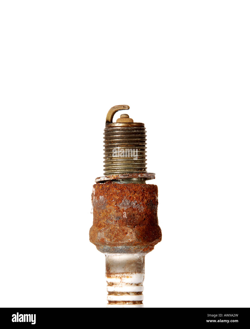

Die Kerzengehäuse waren übrigens total mit Rost überzogen, die Elektroden soweit okay.
Die Zündkerze selbst..?..(Rost) mach doch mal ein Foto der Zündkerze...
Etwa so..?
Dann könnte der Isolator auch einen Schaden haben...

Jup, genauso sehen meine Kerzen aus. Ob der Benzinfilter in den 24 Jahren gewechselt wurde. Keine Ahnung. Ich habe die Maschine seit 2019 und war noch nicht dran. Ich seh mir das aber diese Woche an. Ich wundere mich nur das der Motor, wenn er läuft, das ohne Mucken macht. Gas annimmt und nicht stottert. Deshalb hatte ich den Filter nicht unbedingt als erstes auf dem Zettel.
Kannst Du nachvollziehen wann der Motor abstirbt..?.....Leerlauf Teillast Vollast..Schiebebetrieb kalt warm..
Zu den Zündkerzen.."Die Wege des Züdfunken sind verschlungen" es gibt da nicht nur "funktioniert..oder funktioniert nicht"
Die sind auf alle Fälle reif für die Entsorgung..noch prüfen wieso die Teile derart angerostet sind..sollte eigentlich im Zündkerzenschacht mit Org. Steckern nicht passieren...

Es sind noch Beru Originalstecker verbaut. Warum die Kerzen trotzdem so verrostet sind ist mir auch ein Rätsel. Kein Winterbetrieb.

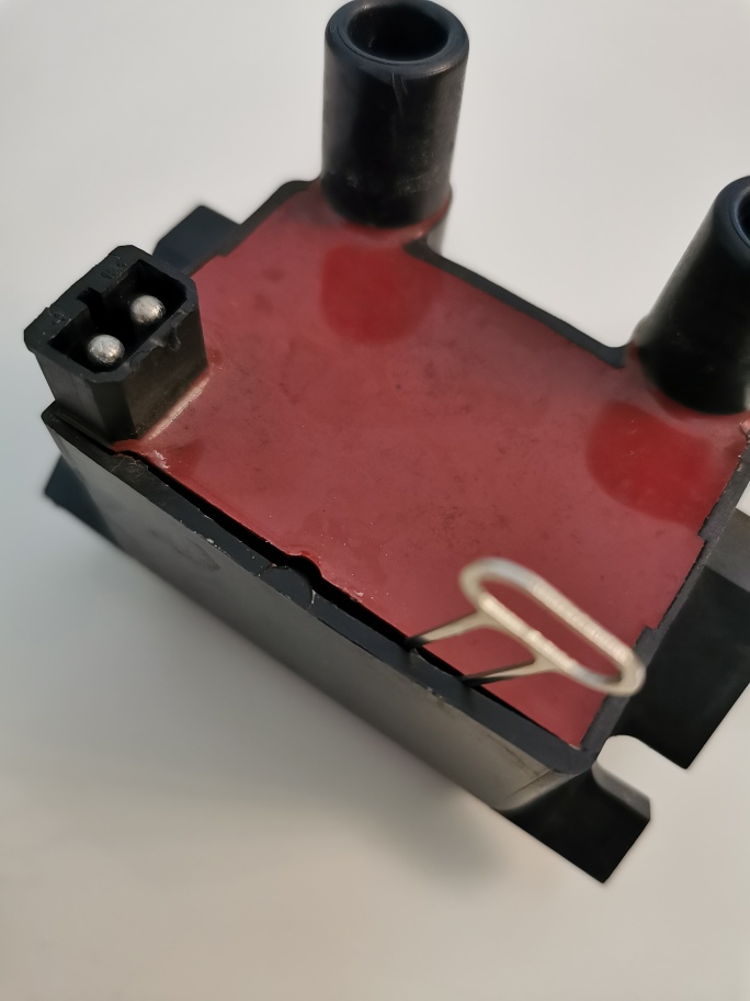

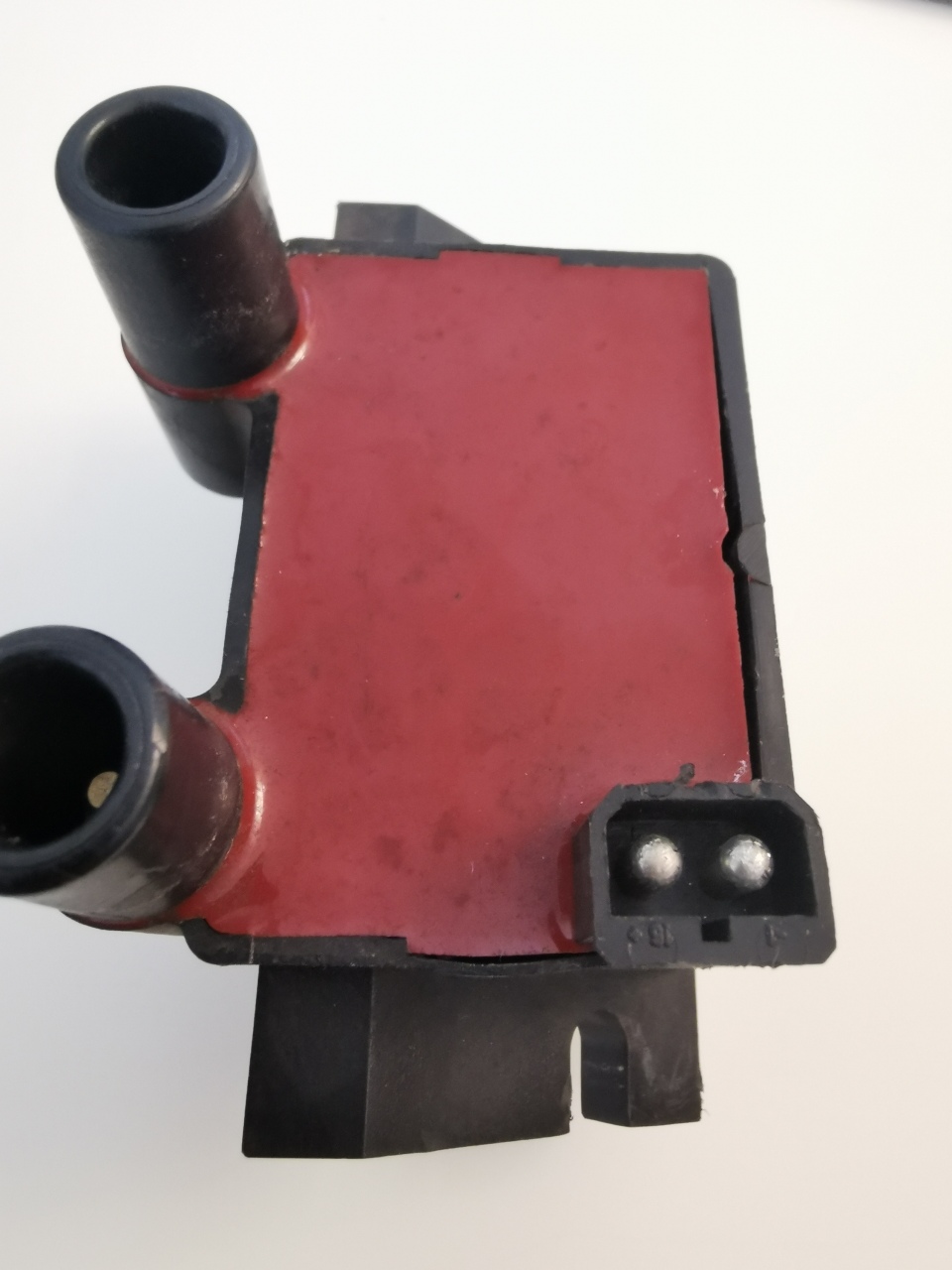

war gerade im Schuppen und habe mir nochmal die Zündspule angesehen. Beim Ausbau und durchmessen haben wir Sie gereinigt und auf Haarisse und Beschädigungen abgesucht. Und jetzt das......
Habt Ihr außer BMW eine Bezugsquelle für die Zündspule?
Mein ewiges, nutzloses Schreiben aka Reden hier im Forum: Eine Zündspule mit dem Ohmmeter durchzumessen, kann man sich schenken, denn die ermittelten Werte taugen nicht dazu ihr ein "Gut" oder "Schlecht" anzuhängen. Daran ändert auch nichts, daß das im originalen Werkstatthandbuch nebst dessen Plagiaten so voneinander abgeschrieben wird.
Die Spule ZS224 ist (auch im Original) von Beru. Gibt's von dort direkt im Autoteilefachhandel oder auch bei Q-Tech im Webshop, der ganz generell sehr sinnvolle bzw. sinnvoll modifizierte Produkte im Programm hat. Auch Tillman führt sie in seinem Lieferprogramm.

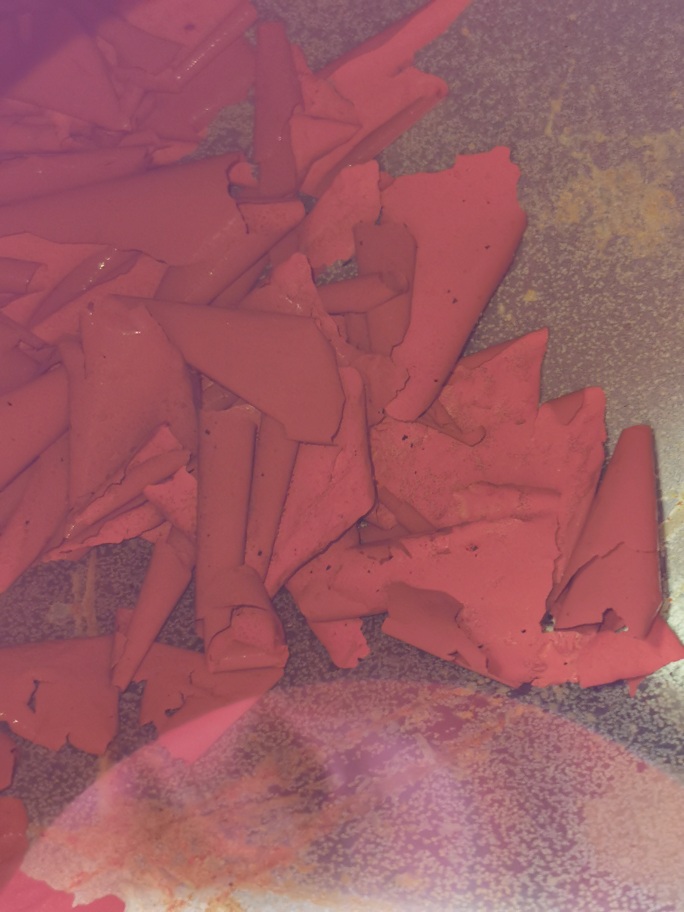

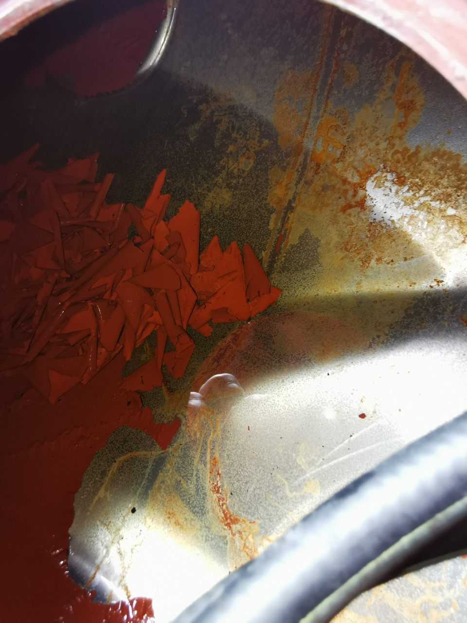

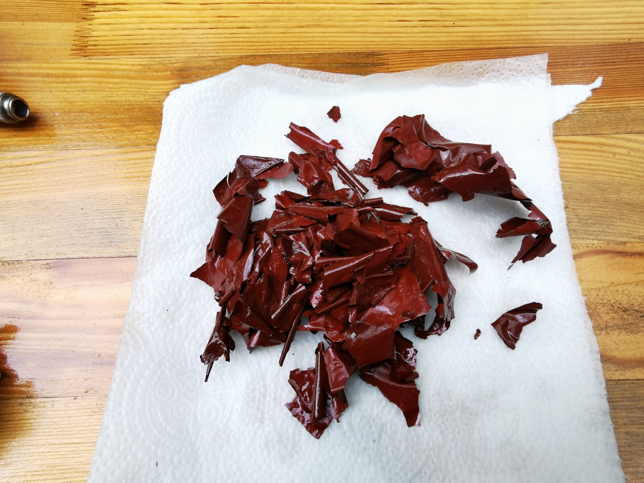

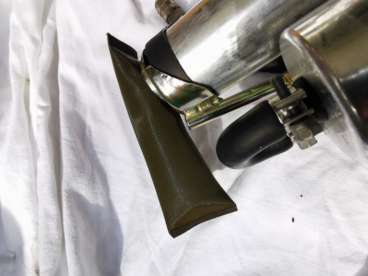

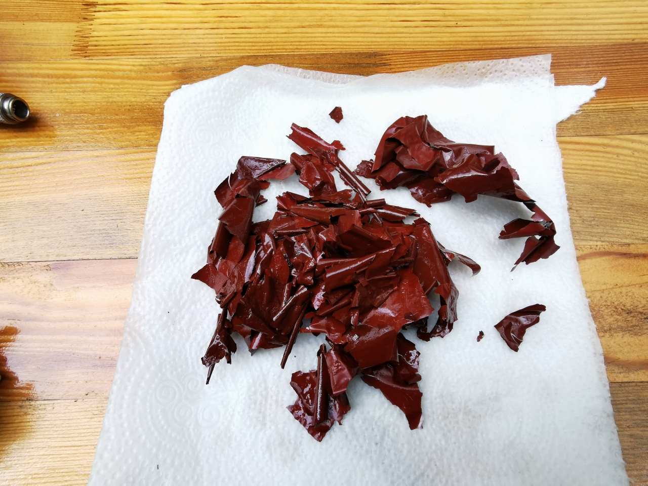

So, ich bin ein Stückchen weiter. Habe nun die Pumpeneinheit abgebaut. Der Benzinfilter trägt das Datum 23.5.16 und wurde ca 2017 bei der letzten Inspektion des Vorbesitzers gewechselt. War ca. 20.000km drin. Verstopft war der nicht. Benzin scheckt echt sch....!
Alle Schläuche im tadelosen Zustand auch der Vorfilter.
Was mich wundert, denn die Tankbeschichtung hat sich zum großen Teil abgelöst. Wie die linke Tankseite aussieht kann ich nur vermuten.
Kann sein das sich im Betrieb Teile der Beschichtung vor den Filter gesetzt haben und der Motor deshalb abgestorben ist.
Habe soweit es geht die losen Teile rausgefummelt. Ich vermute das sich die restliche Beschichtung mit der Zeit ebenfalls ablöst. Leichter Rostansatz ist auch schon zu erkennen.
Eine neue Zündspule habe ich bestellt. Wenn da, werde ich berichten.
Hat sonst noch jemand eine Idee was ich beachten sollte?
