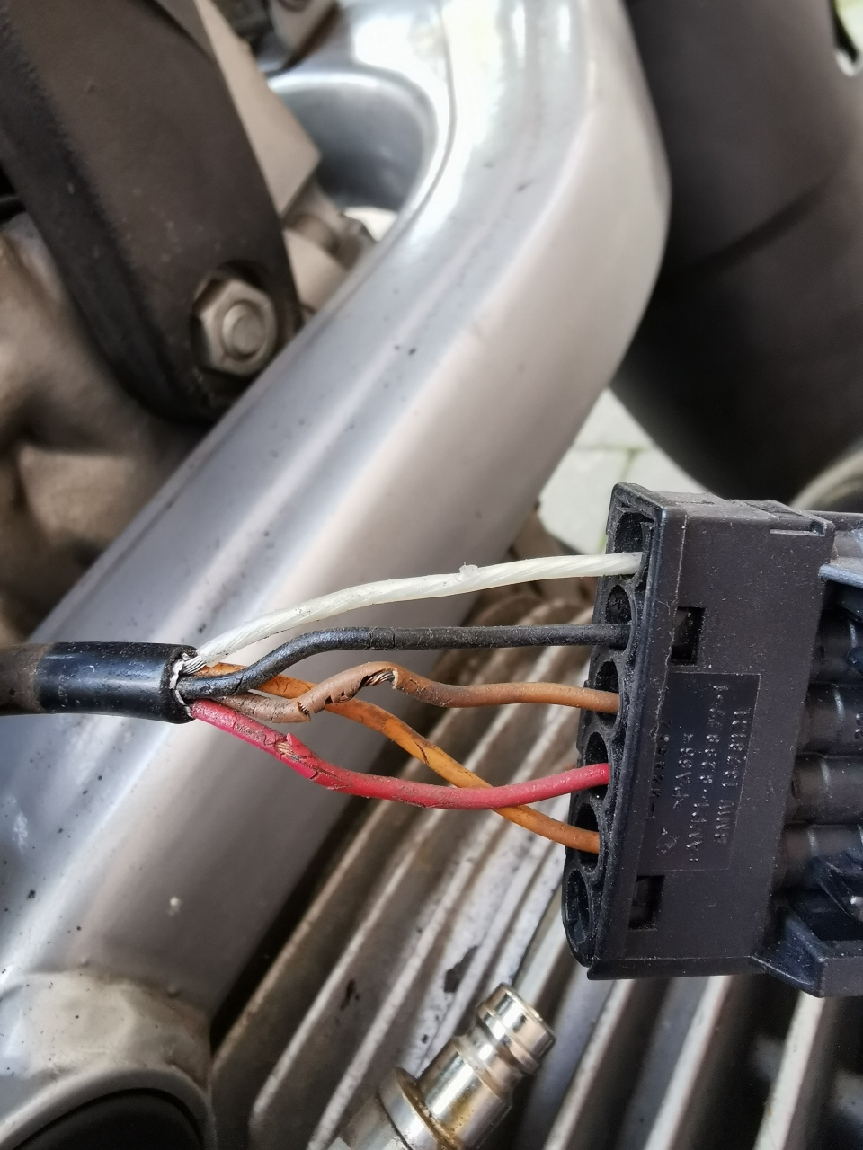

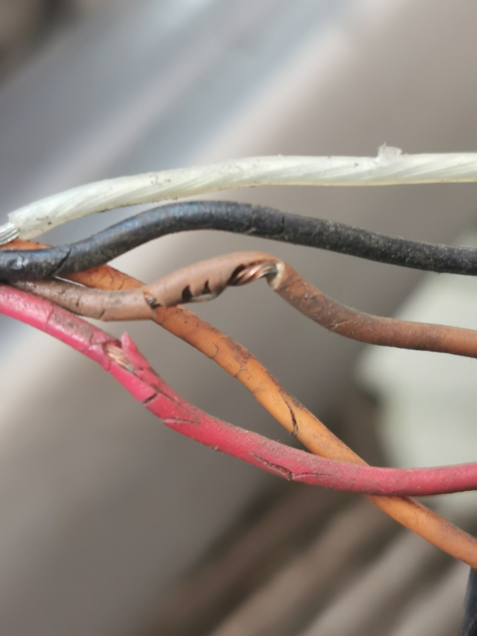

die GS läuft wieder. Neue ZP eingebaut. Dabei habe ich mir alle Kabel und Stecker die mit der Zündung und Spritversorgung zu tun haben nochmal genau angesehen. Gefunden habe ich dann am Strang vom Hallgeber gebrochene Isolierungen an den Adern vor dem Stecker der zur Motronic führt.
Ob nun die ZP oder die blanken Kabel für das schlagartige absterben des Motors verantwortlich waren läßt sich nun nicht mehr beantworten.
Fazit: Durchmessen von z.B. Hallgeber und Zündspule kann nur eine erste Indikation sein. Sich die alten Elektrokabeln genauer anzusehen, spart unter Umständen teure Austauschaktionen von Hallgeber & Co.
Das Geld für die Zündspule war angesicht deren Aussehens sicher nicht beim Fenster hinausgeworfen. Was die Kabel zum Hallgeber angeht, hat Q-Tech komplette Hallgeber im Programm, die ganz nebenbei noch über eine wesentlich hochwertigere Verkabelung verfügen. Kann ich aus eigener Anschauung für meine R1100GS bestätigen. Daran kann die originale Bosch-Ausführung nicht hinstinken!
Fast alle deine Kabel sehen so aus, da hat BMW die extra Knusprigen verbaut.
Bei den 1150er auch so.
So eine 1100 kann zwar 29 Jahre alt sein, ist bei Japanern nicht so.
