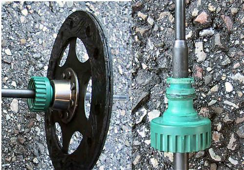

Maße habe ich leider keine, aber vielleicht hilft das:

Gut und günstig ;-)

Cool..Gardena hilft in allen Lebenslagen....woher haste den Dorn..?

Dorn liegt dem Getriebe bei (Hohlwelle).

Dorn = Druckstange ;-)

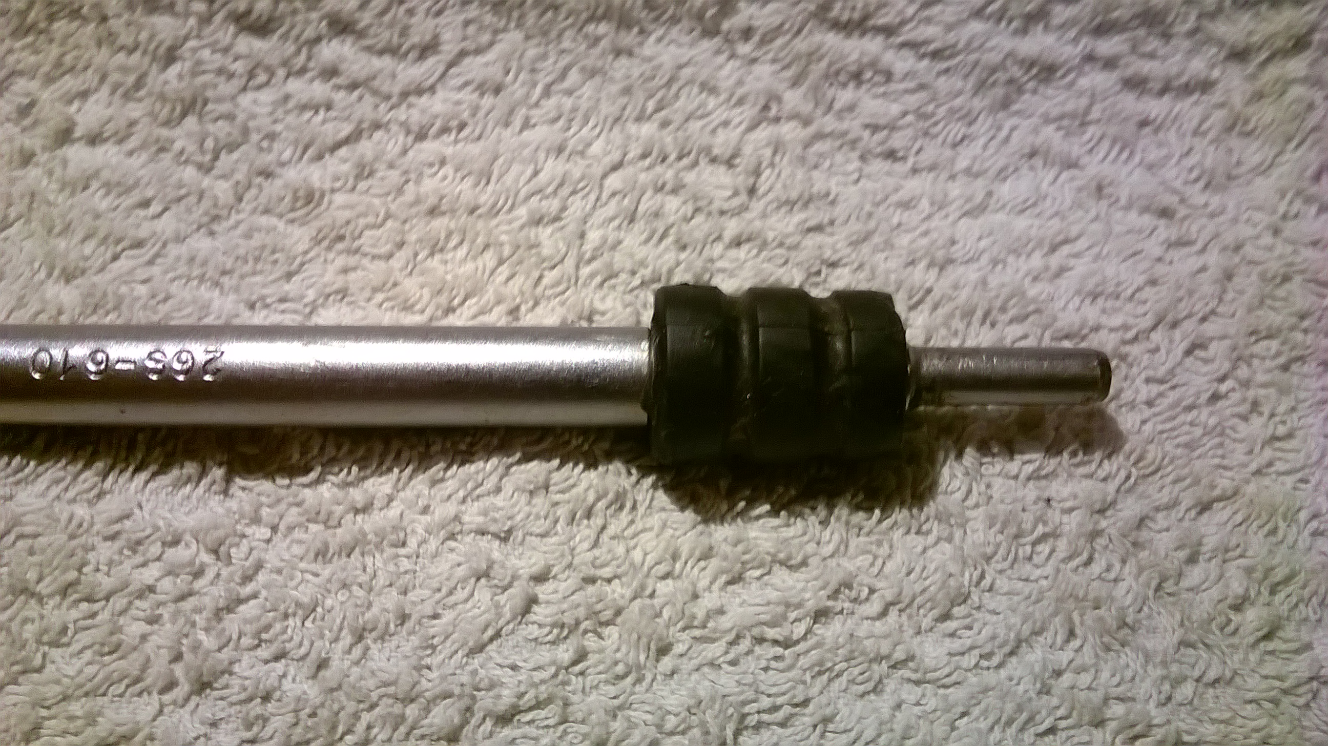

das ist meiner und hat nichts gekostet.............

Also für einen Kupplungszentrierdorn würde ich auch keinen Cent bezahlen. Da gibt es in einer unaufgeräumten Werkstatt doch immer etwas, dass man umfunktionieren kann und wenn es ein Besenstiel ist.😜
