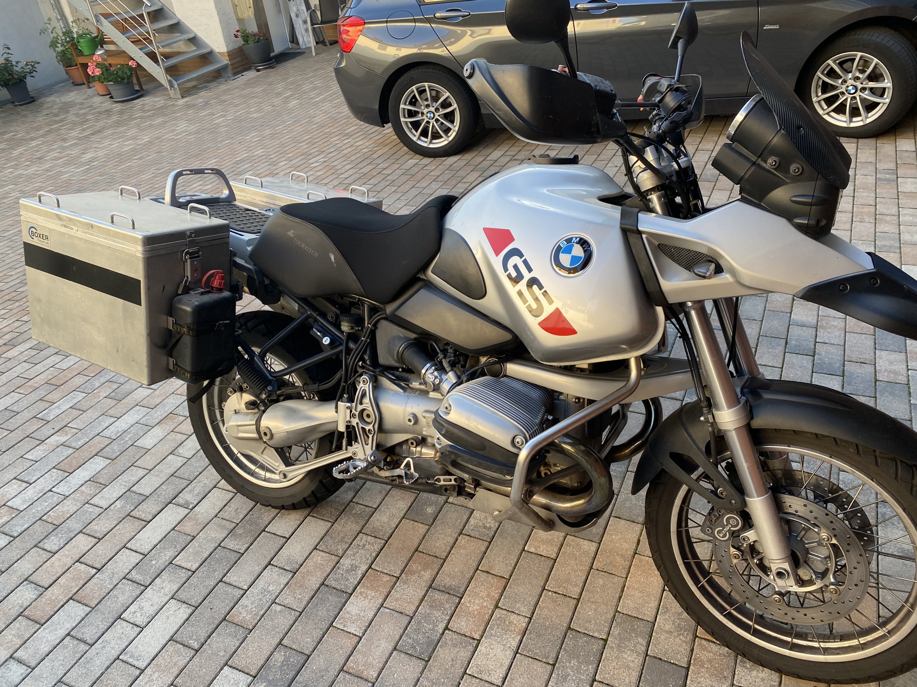

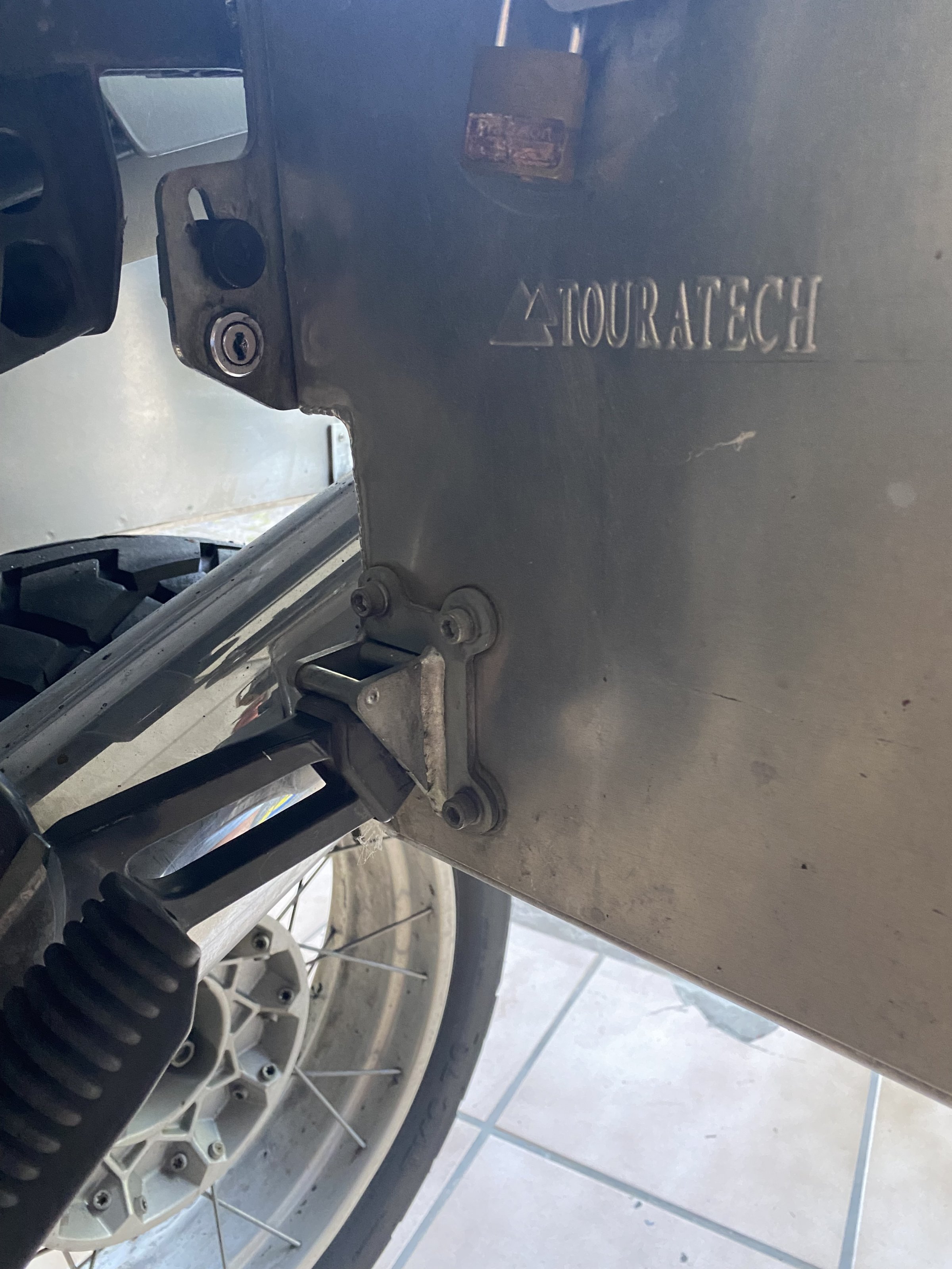

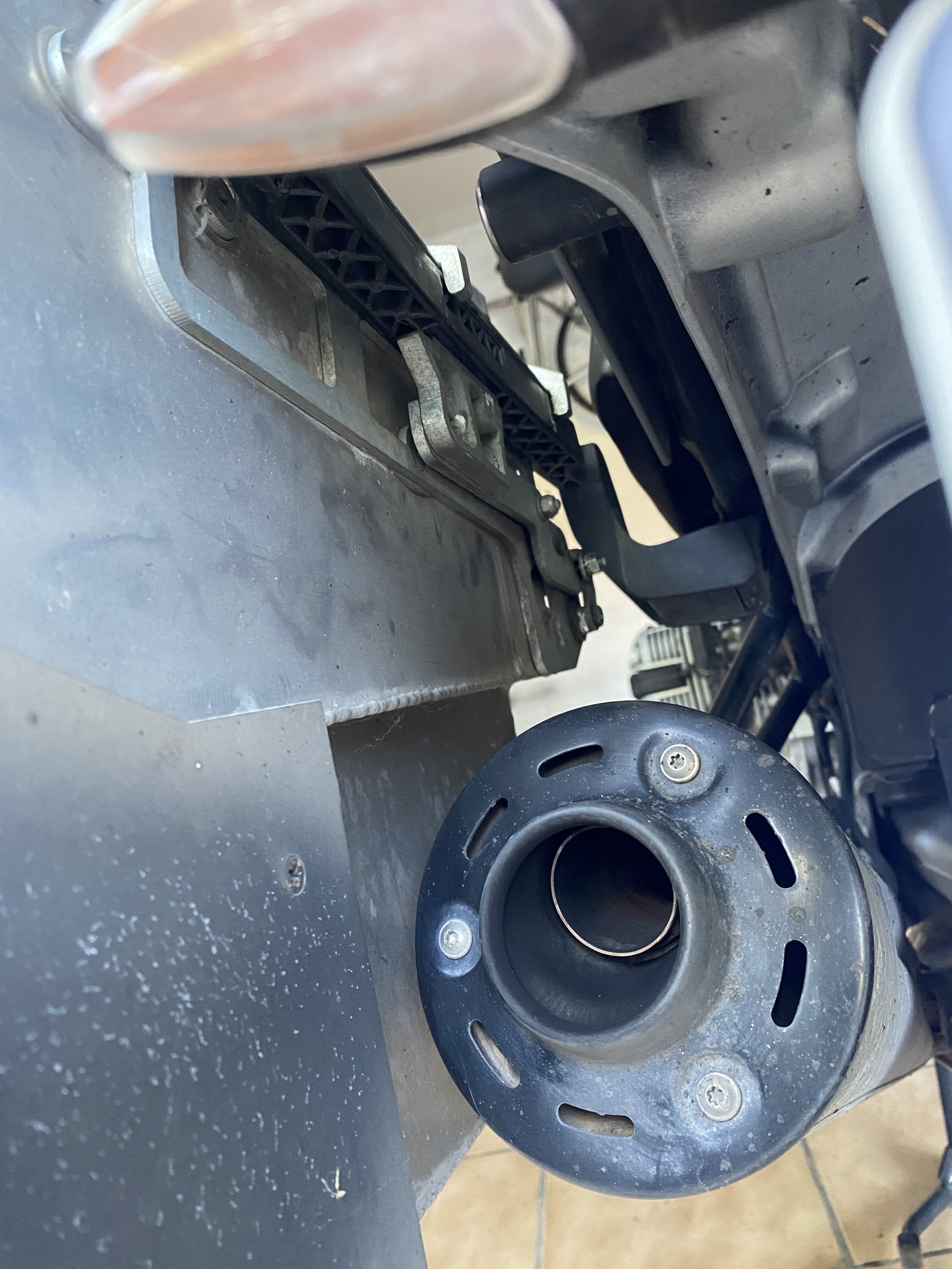

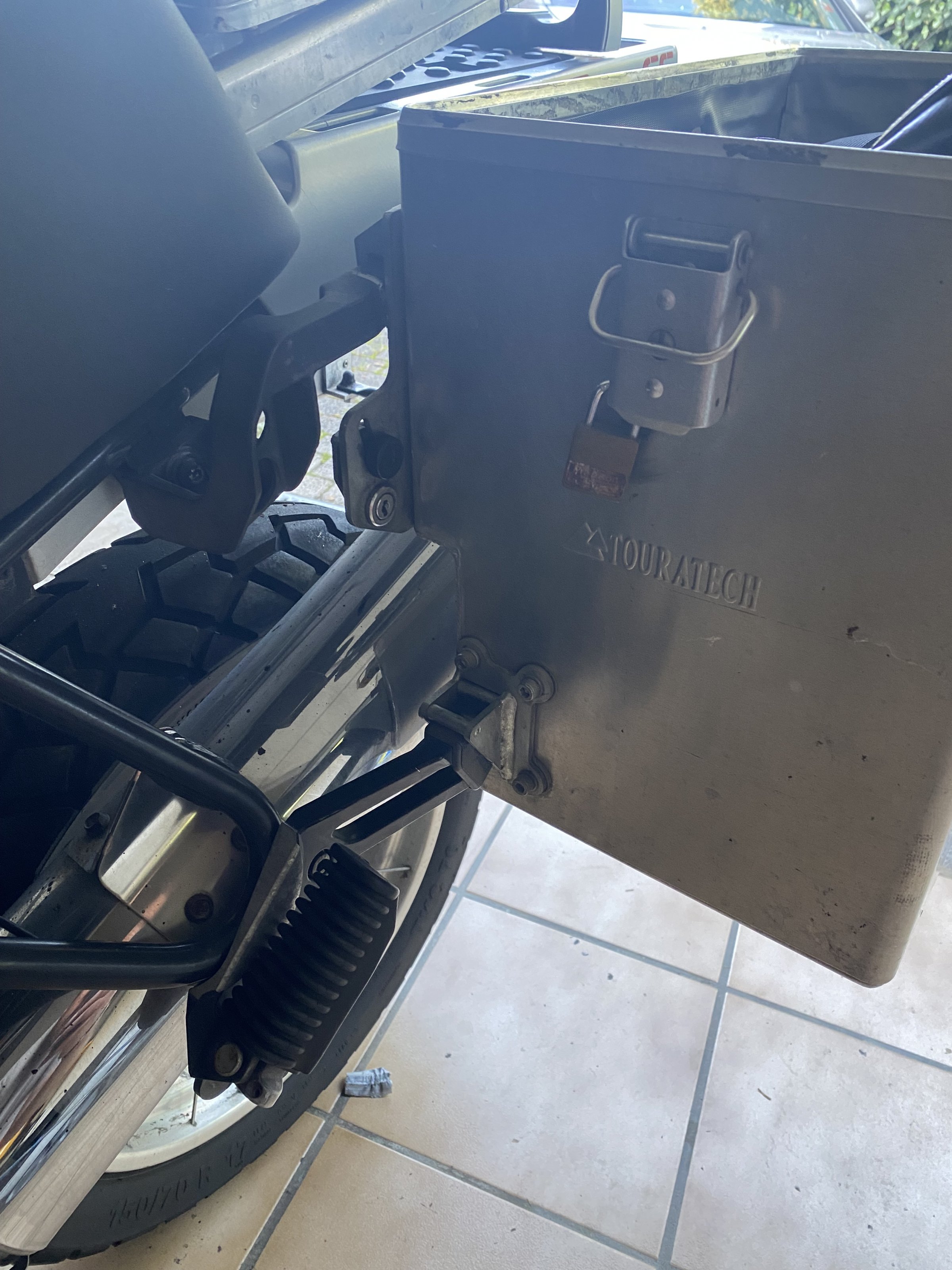

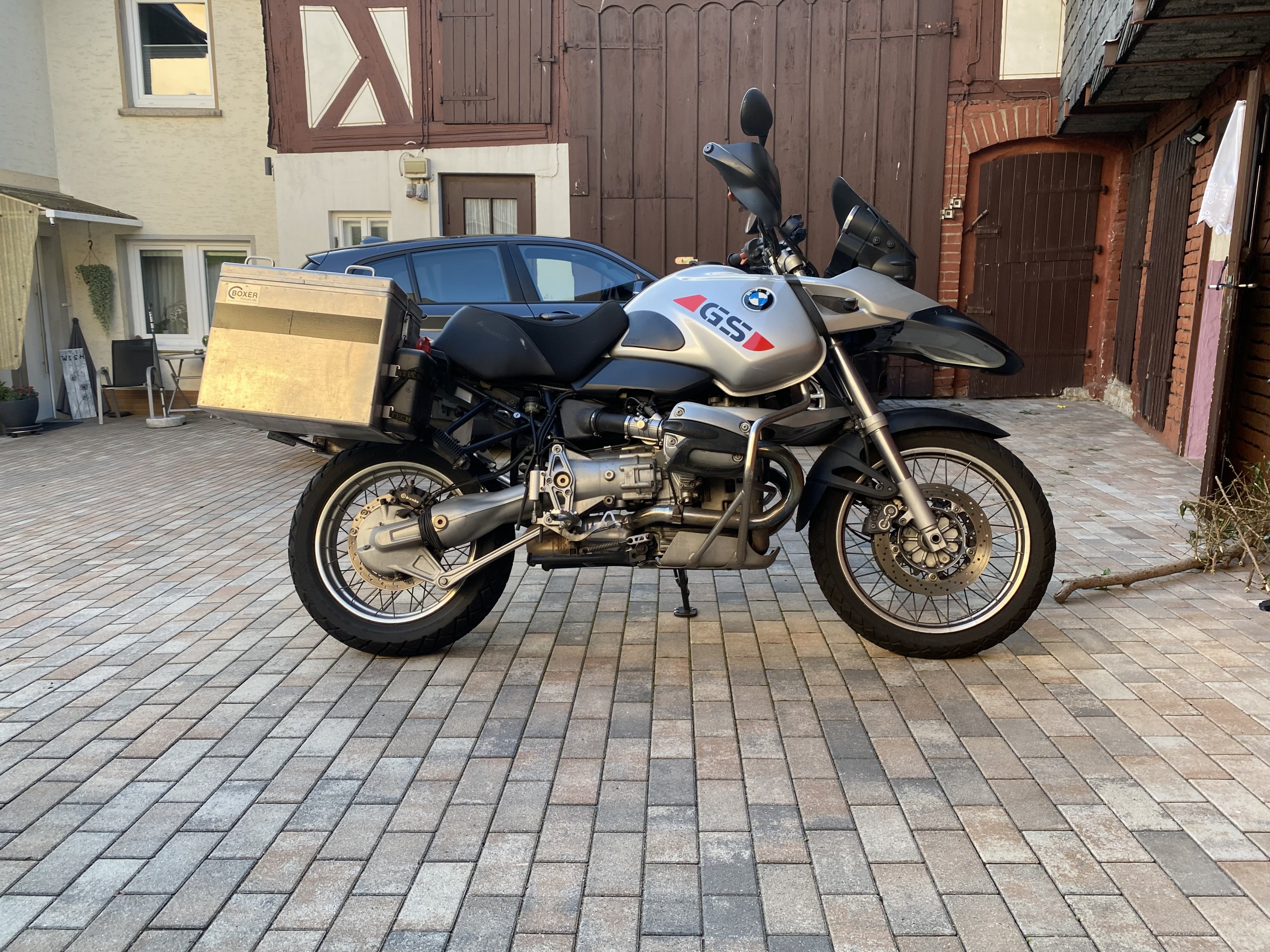

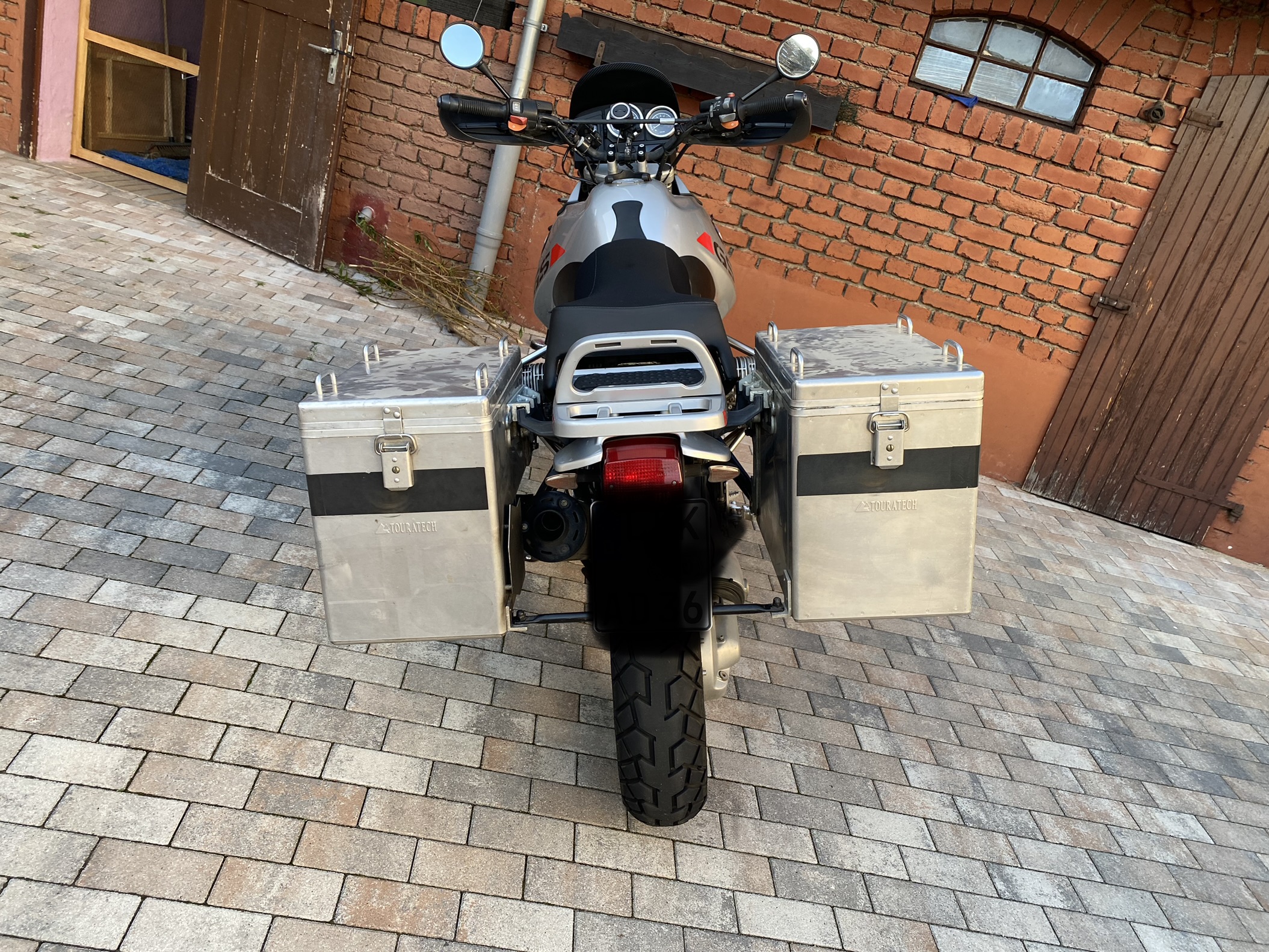

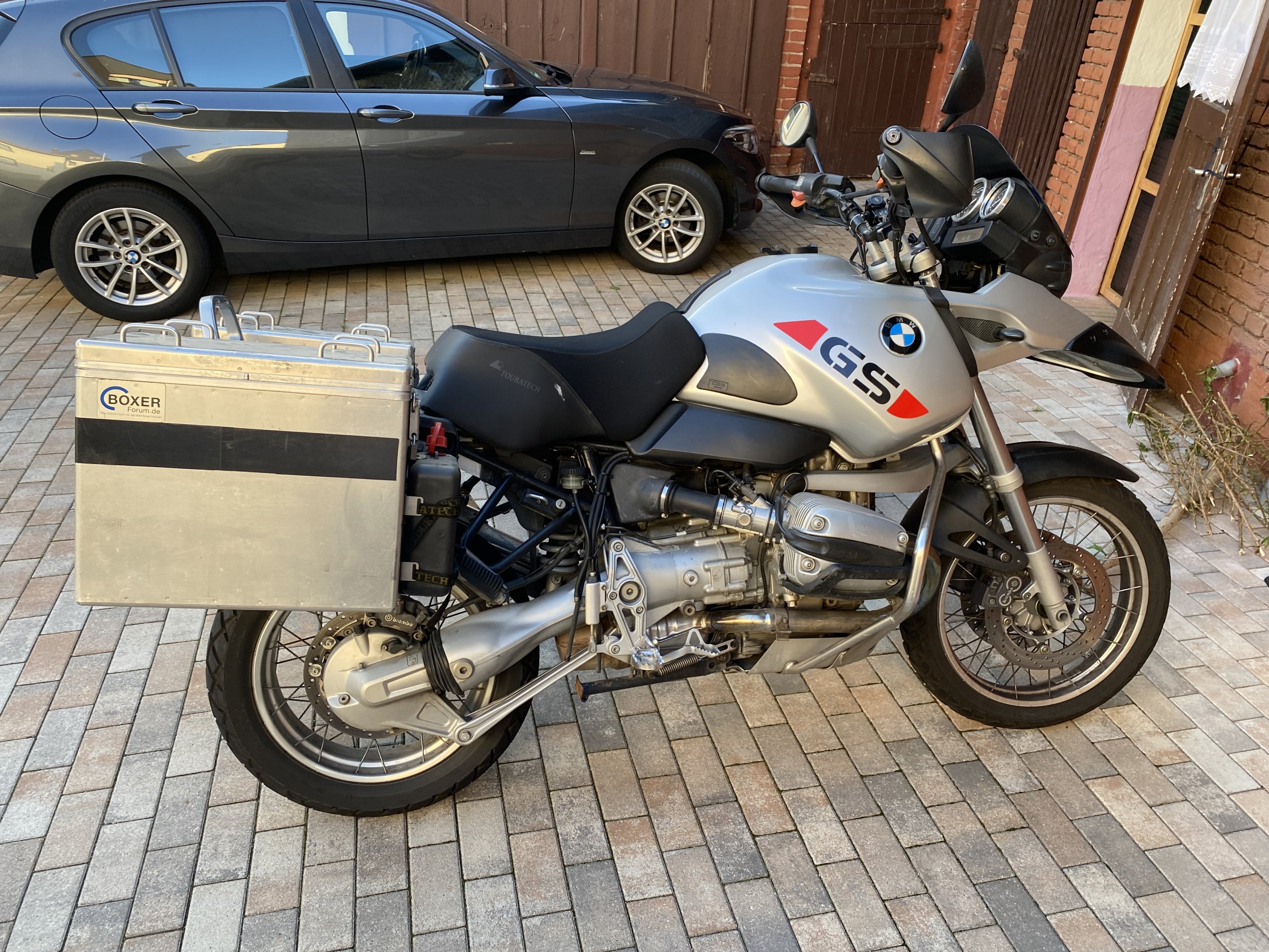

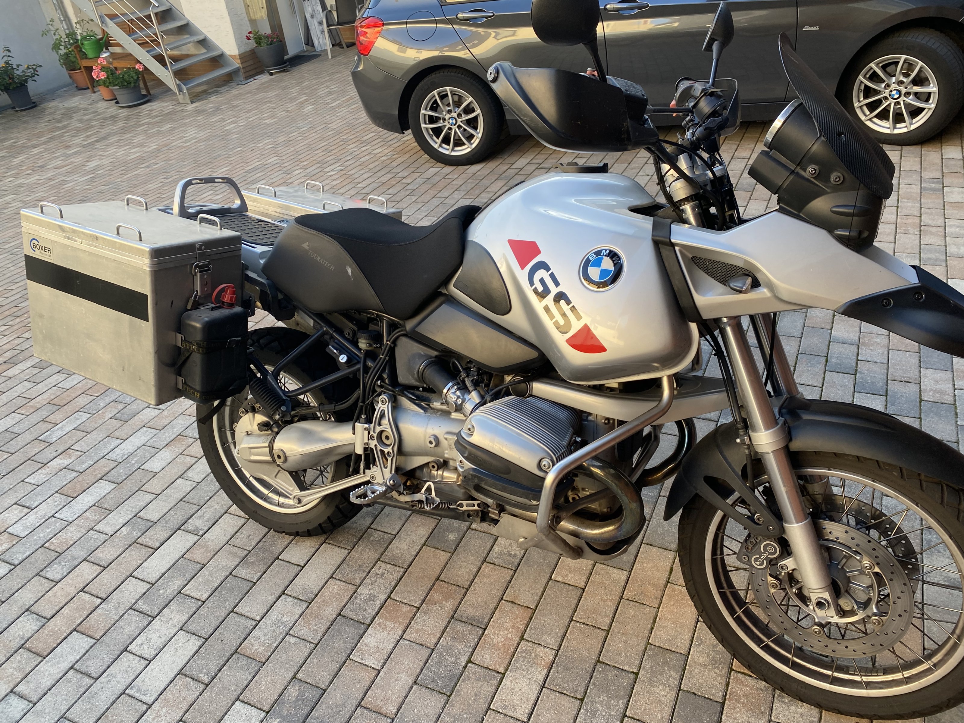

Diskutiere Gs 1150 Alukoffer Halterung im R 1150 GS und R 1150 GS Adventure Forum im Bereich Motorrad Modelle; Hallo Leute sagt mal ist das so richtig das die nur so da aufliegen als Anschlag ?
Z
Zodiac
07.11.2022
600
Ja, ist so richtig, der Steg (schwarzer Knubbel ) "steckt" in der am Alukoffer angebrachten Halterung drin.
Das sind die von Touratech nicht mehr erhältlichen Halterungen und Koffer der ersten Zega Serie, nannte/nennt sich Street Version für die 1100/1150GS, die direkt in die schmalen Halterungen neben dem Soziussitz montiert waren/sind.
Dadurch fielen/fallen die sonst zu montierenden Rohrhalterungen weg.

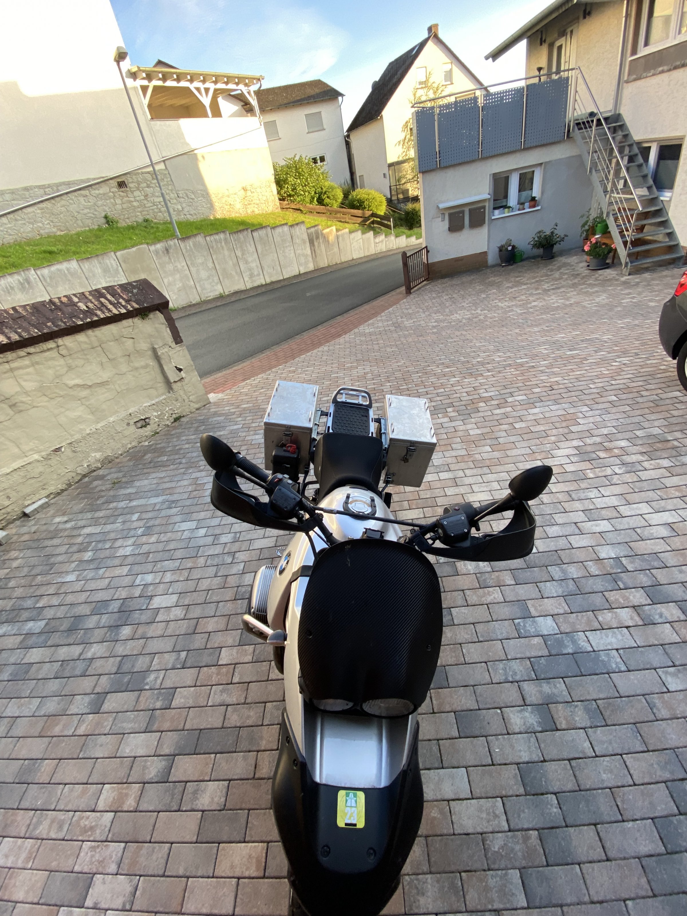

uuups!
Die linke Spur in BAB-Baustellen ist damit aber wohl tabu?!
Oder täuscht das auf den Bildern?
Kannst Du mal bitte die Gesamtbreite dieses Transporters einstellen?

96 cm?
Geht gerade noch so. Hätt vom Bild her mehr erwartet.

Sie definiert aus wie anderthalb Meter, hab mich auch gewundert, dass es dann doch nur 96 cm sind. Also es sieht schon gewaltig breit aus. Aber es fährt sich gut.
