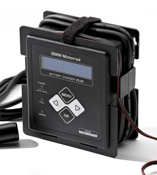

Es ist immer noch die erste Batterie verbaut. Ich baue im Winter nie die Batterie aus, geladen wird (nur im Winter) einmal pro Monat. Da hänge ich das BMW Ladegerät für einige Tage an die Bordsteckdose. Das Moped hat >40Tkm auf der Uhr und ich hatte bisher keine Probleme.
