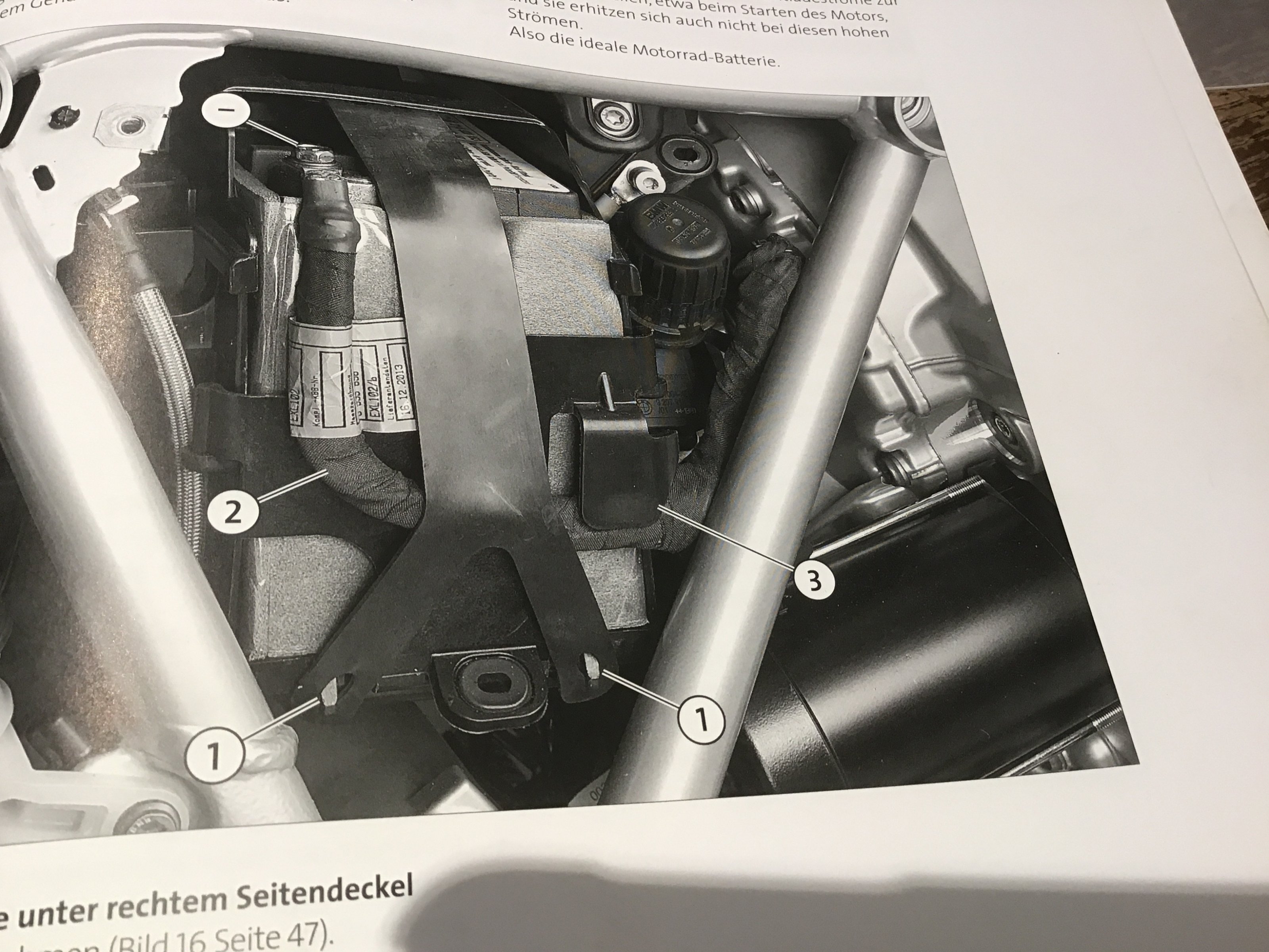

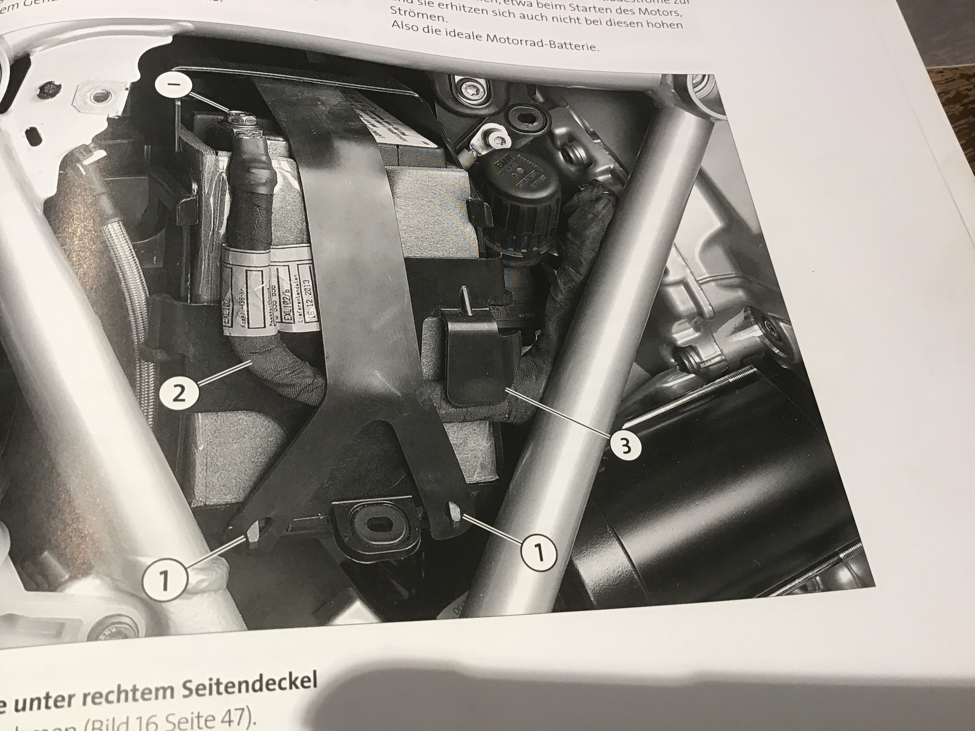

Müsste rechts von der Batterie hinter dem Diagnosestecker sein. Ob das ohne Tankabbau zugänglich is, weiß ich jetzt so nicht. Ich schau mal, ob ich’s noch besser finde. Die GS is leider abwesend und ich muss das in der „Literatur“ recherchieren

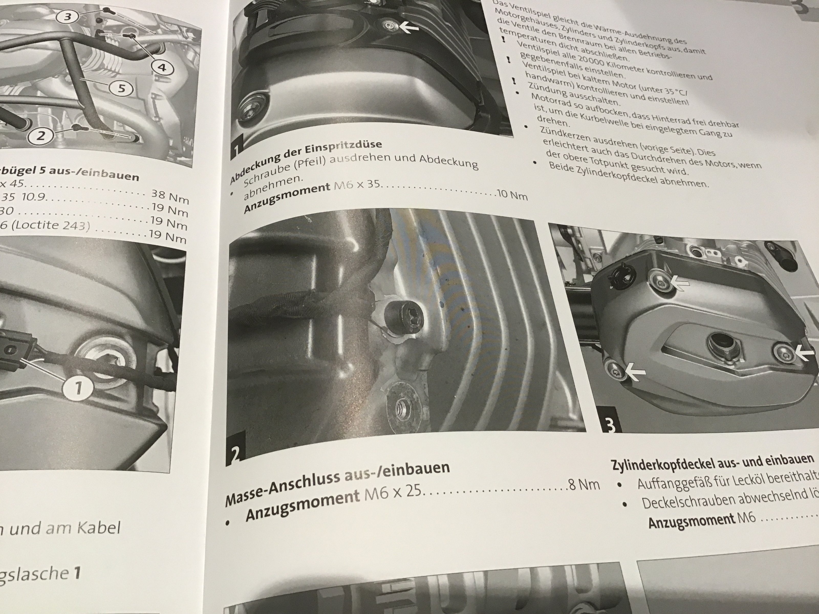

Gast-55153
An den ZylinderKöpfen gibt’s (auch) Masseanschlüsse. Es müsste aber am Motor/Getriebe noch was fetteres geben, würde ich vermute. Die Elektrim von der GS hab ich - zum Glück - nich so aufm Schirm wie die von meiner alten K….
hm - beim Motorausbau sind tatsächlich nur die Masseanschlüsse an den Köpfen als zu lösen beschrieben.
Gast-55153

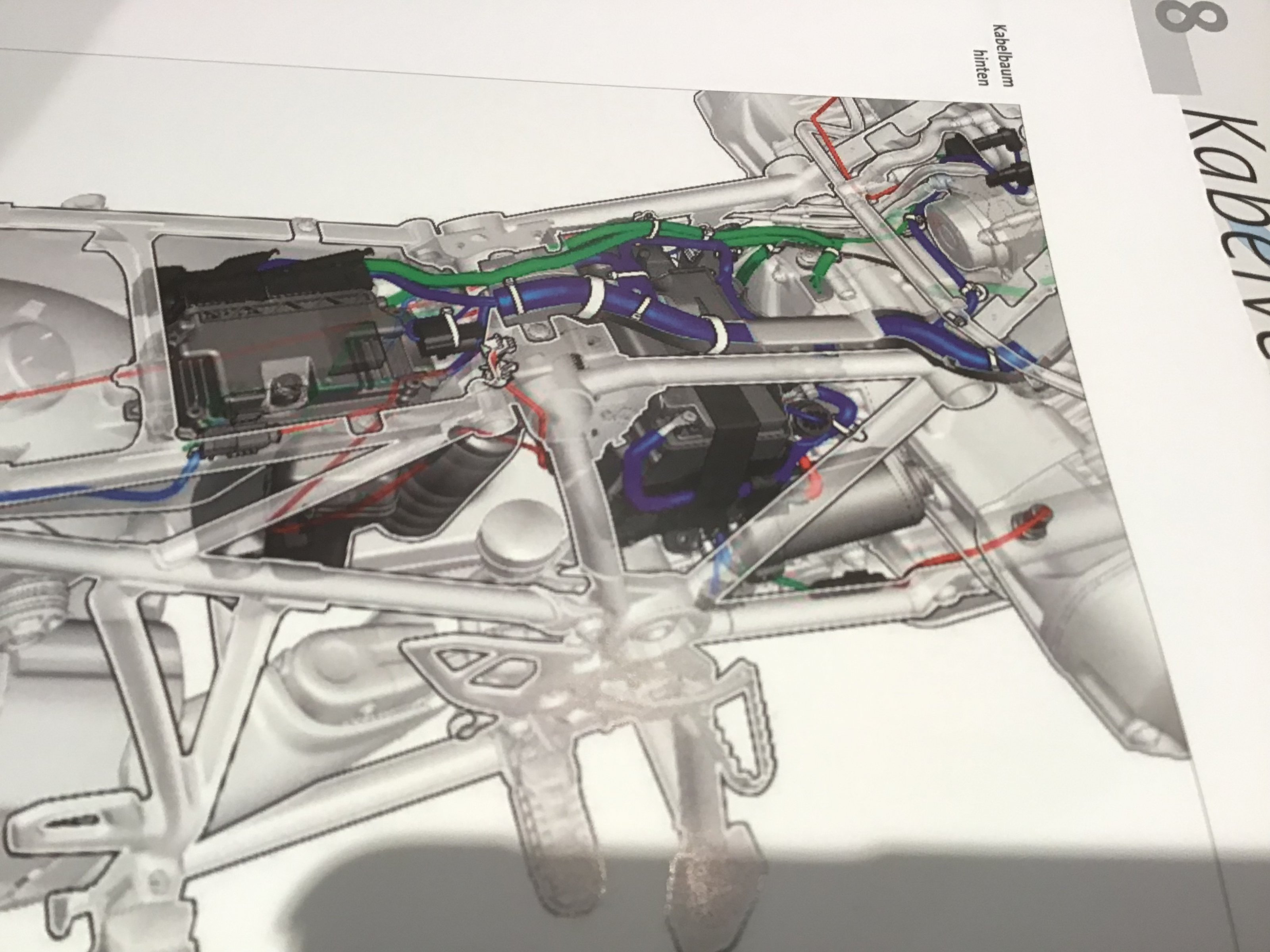

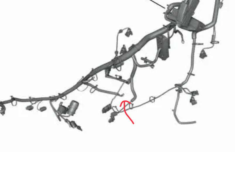

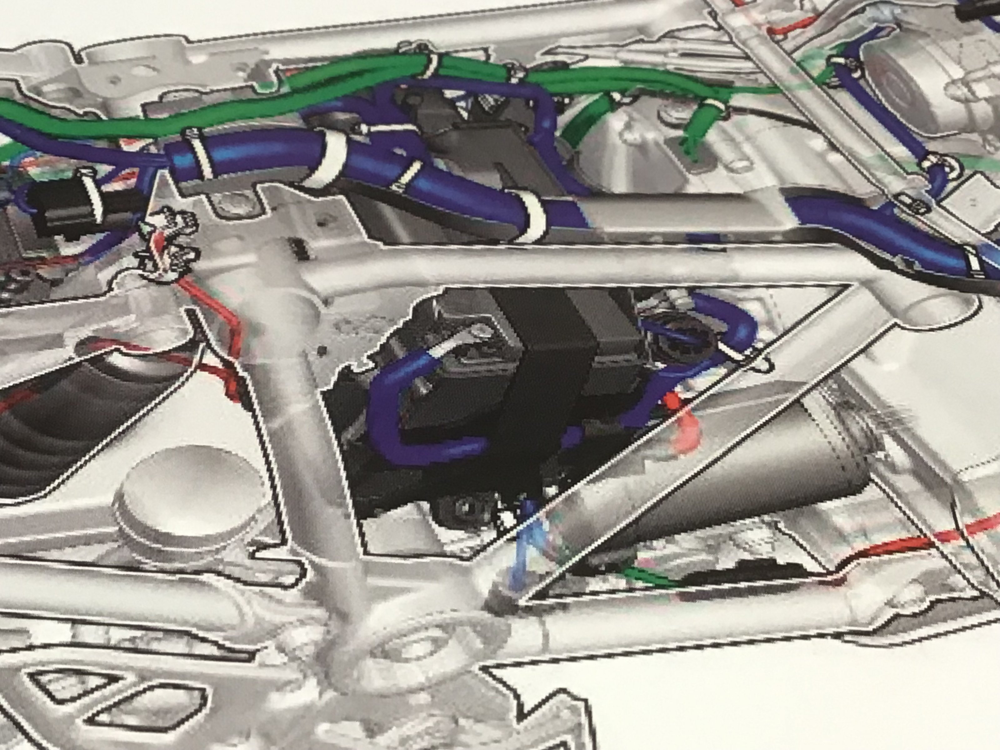

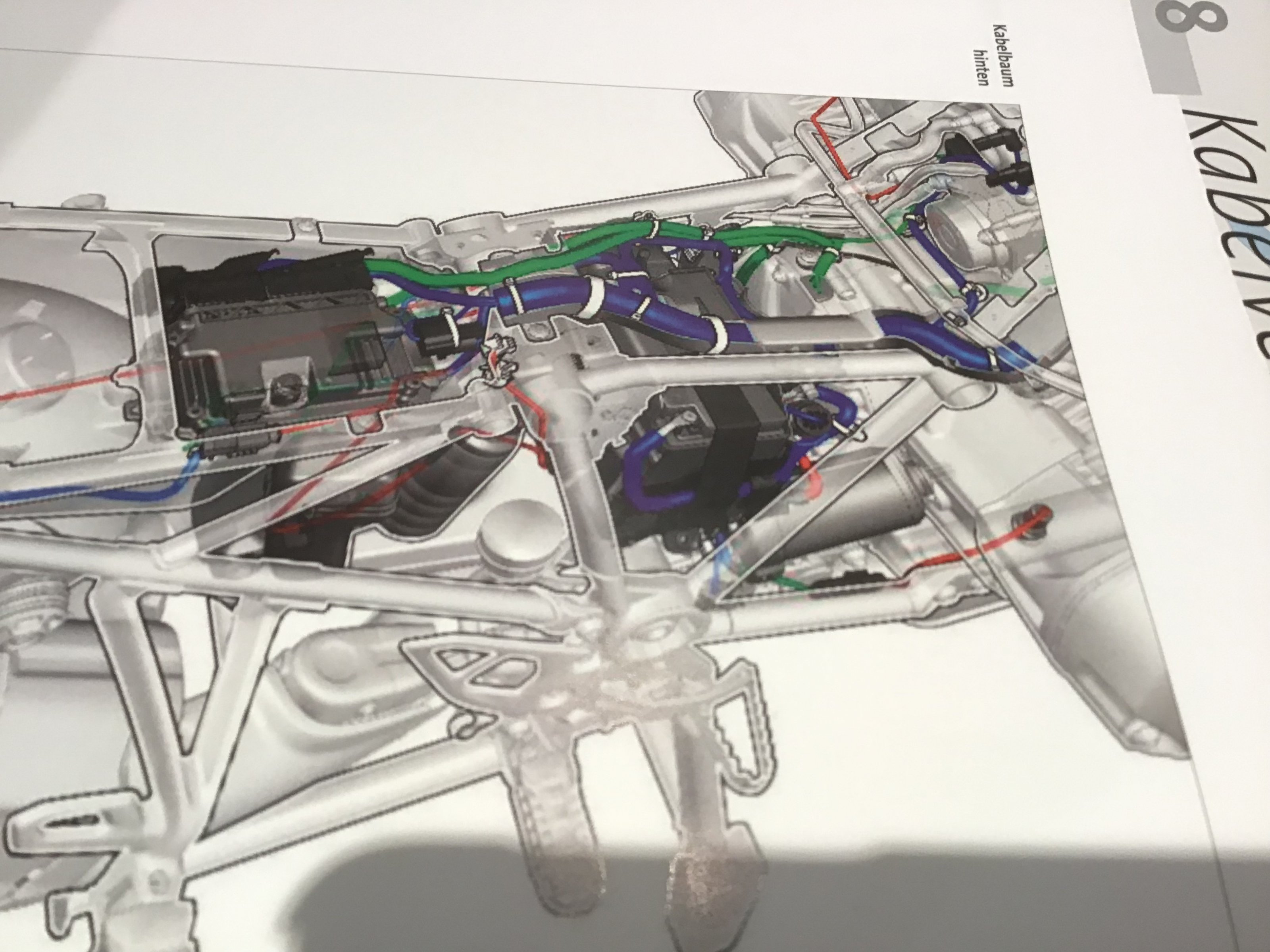

das mit dem roten Pfeil könnte ein Hauptmasseanschluss sein.
wäre dann wohl irgendwo oben mittig/hinten? auf dem Motor
