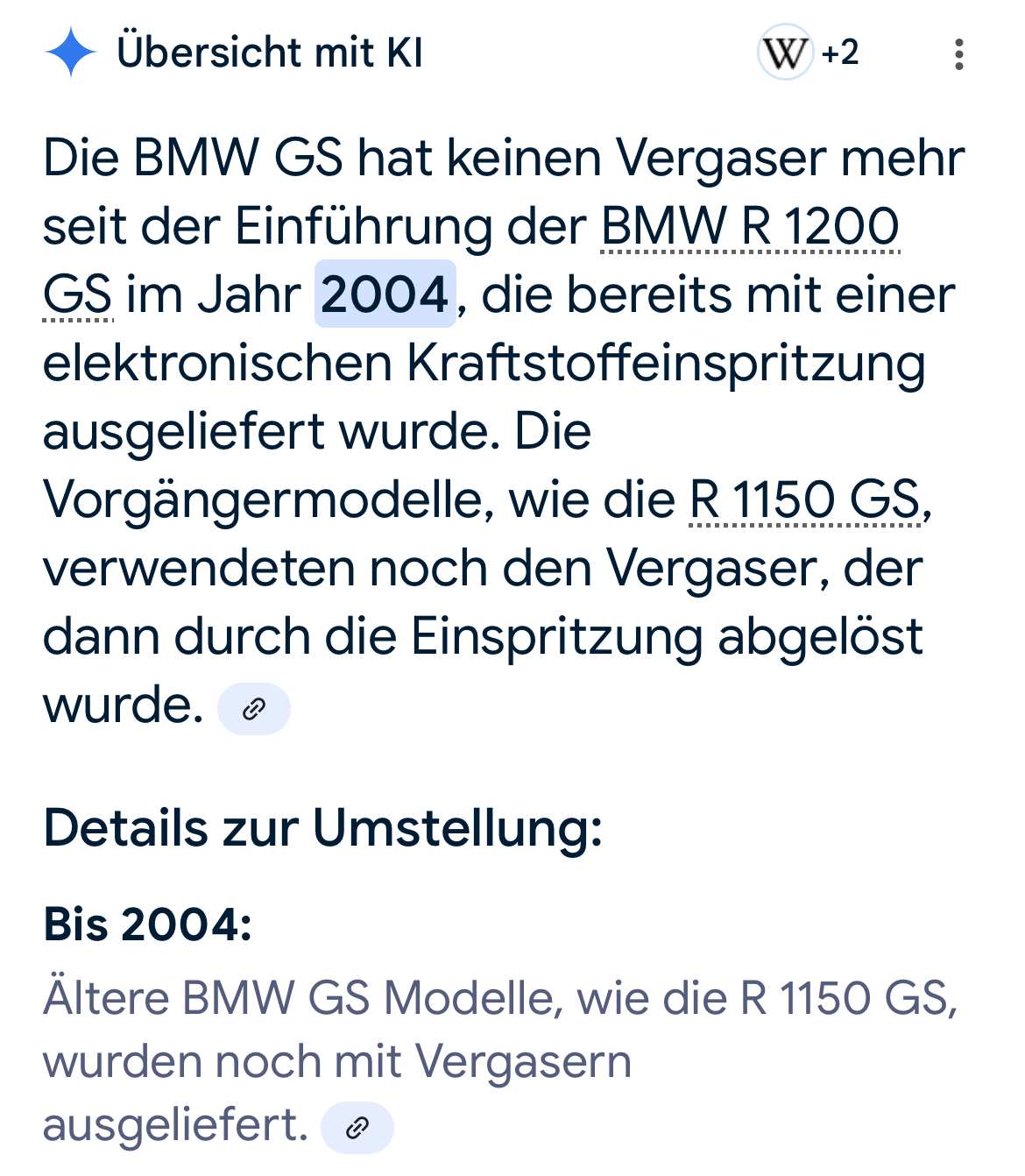

Allerdings meint das auch die KI 🤣

Ist ja trotz Einspritzer wie bei den guten alten Vergaser 🥳
Meine 11er damals hatte das nie. Die R45 ganz früher auch nicht.
Ist also nicht „normal“, egal ob Vergaser oder Einspritzer.
