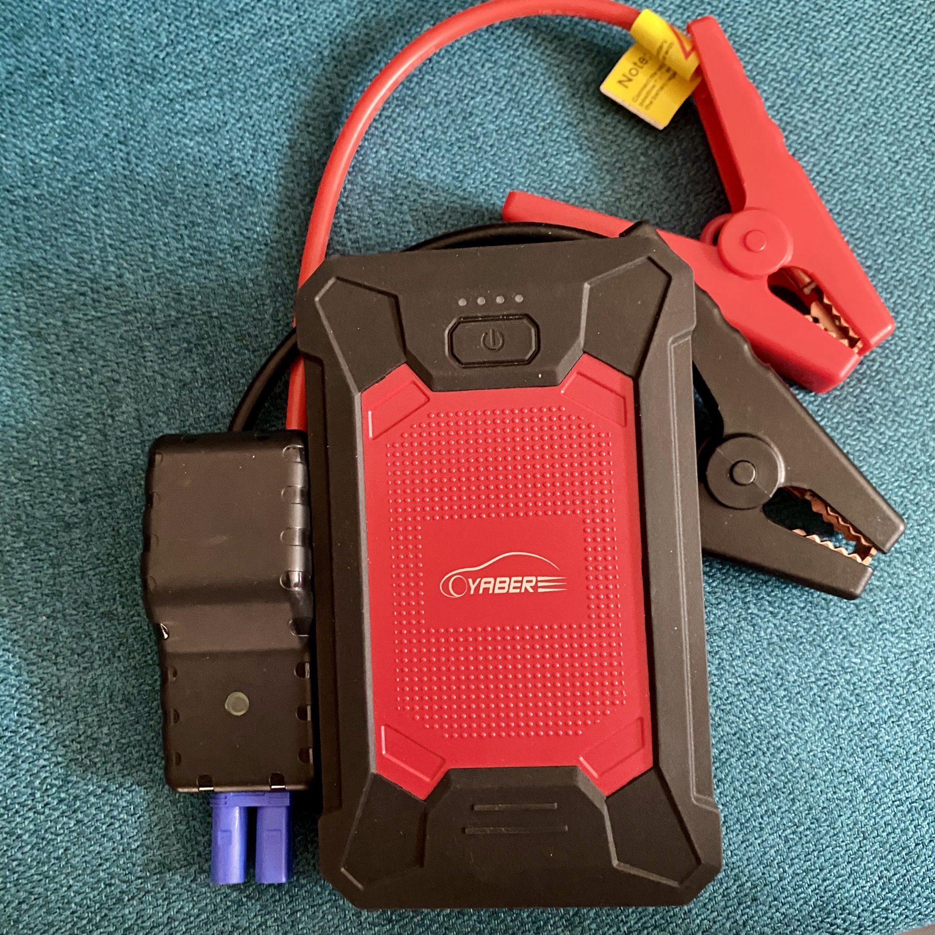

Seit einem Jahr , meine GS ist aus 2021, hab ich einen Booster als Backup dabei.
Auf Tour zur Erhaltung des iPhones im Tankrucksack,
Hab auf Tour schon einem Wohnmobil Starthilfe gegen können. :daumen-hoch:
