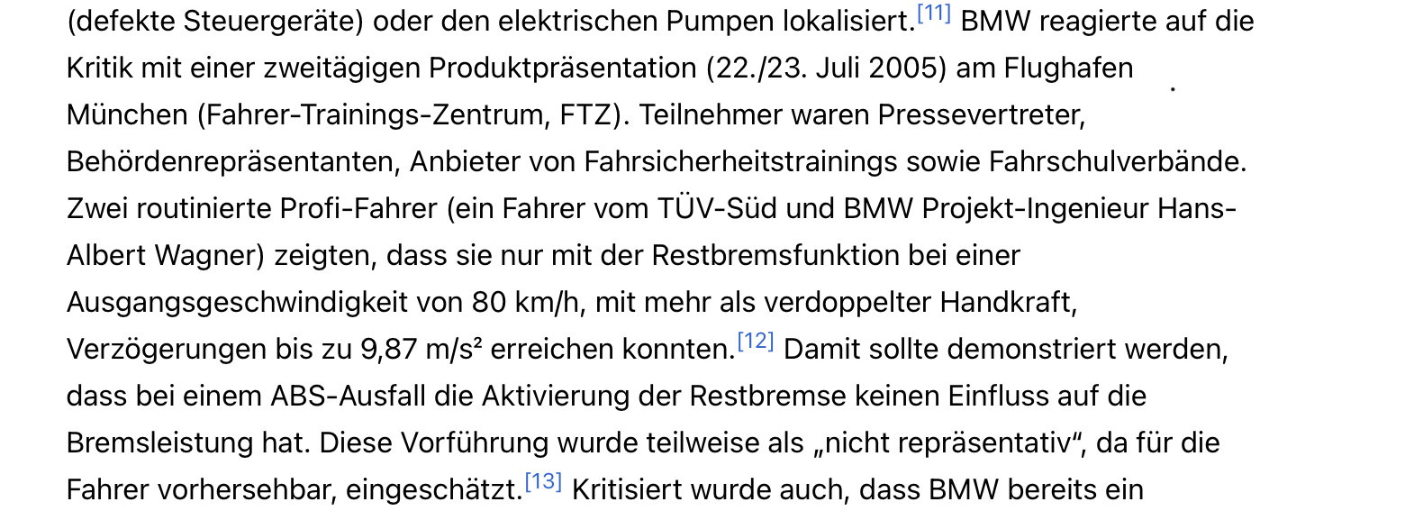

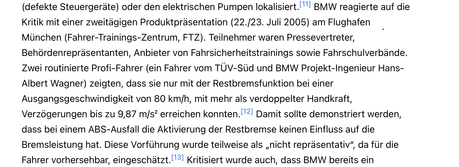

Bei Ausfall des BKV ist die erfordeliche Handkraft bei weitem höher, als bei einer R100GS!
naja, wenn Du meinst.......dann schreib ich halt so wie eine Bremse in den 80ern......
Ich hab es mal getestet und mit meiner R80GS danach versucht......
Auch interessant was auf Wikipedia dazu steht

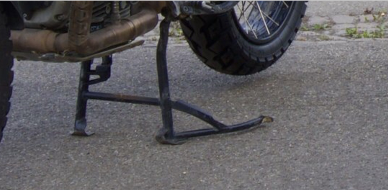

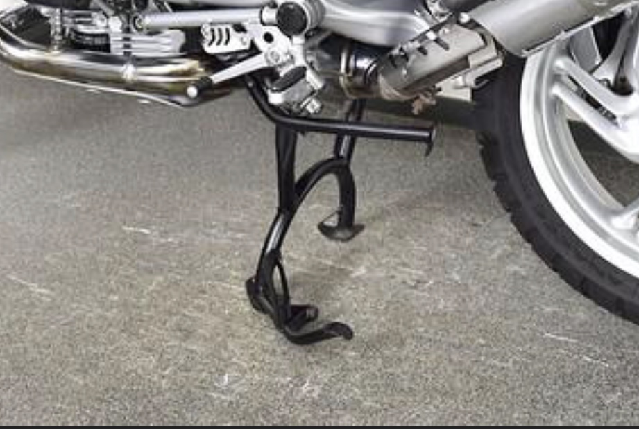

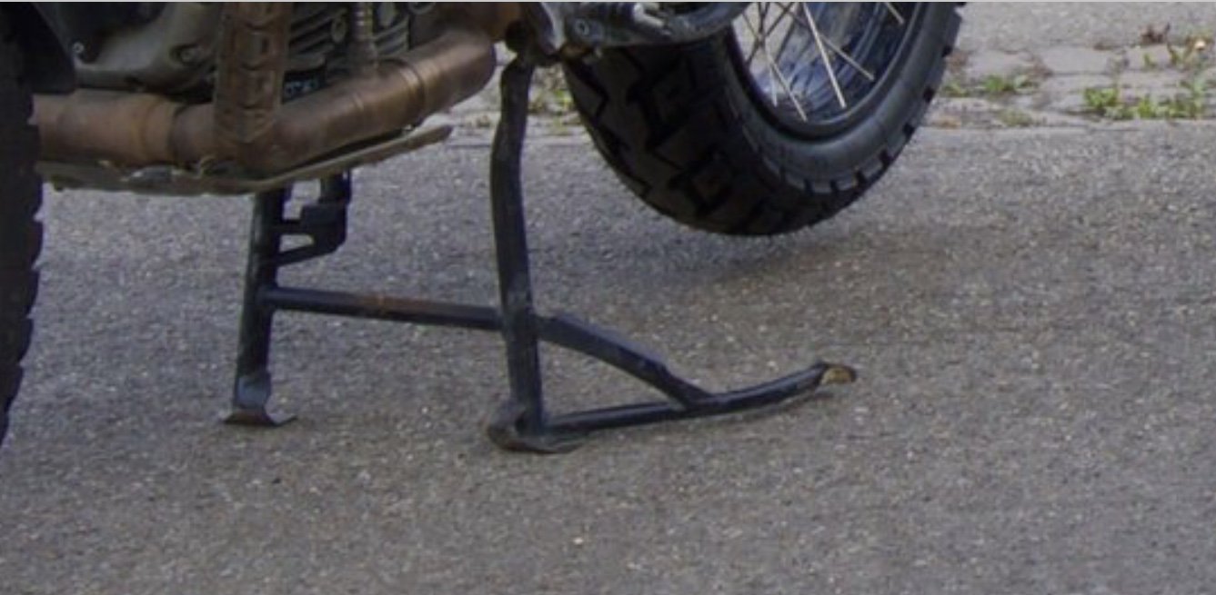

Hinode-cho
Hinode-cho
31.05.2013
936
R1200GS K25 TÜ, R1200GS K25, R1100GS Scrambler und R80GS
naja, den BKV hört man. Ansonsten kan man es optisch an dem geänderten Haupständer sehen. Mit BKV ist der Haupständer ein Halbkreis mit angeschweißten Armen zum Rahmen, ab Modelljahr 2007 Laufen die Streben vom Rahmen gerade zum Boden und hat eine klassische Querstrebe.
Der Seitenständer ist auch etwas anders und an der Fußbremse gibts auch ne Kleinigkeit, aber der Haupständer fällt ins Auge.

Den Blick auf den Kippständer sparen. Man hört den BKV beim Betätigen des Brems- oder Fußhebels deutlich.
Kevin1993
Kevin1993
15.07.2020
43
Danke für den Tipp. Hatte in dem Fall Glück beim Kauf. Mein Hauptständer bildet keinen Halbkreis, wie auf dem linken Bild. Und mein Seitenständer sieht nicht so aus wie auf dem rechten Bild.
