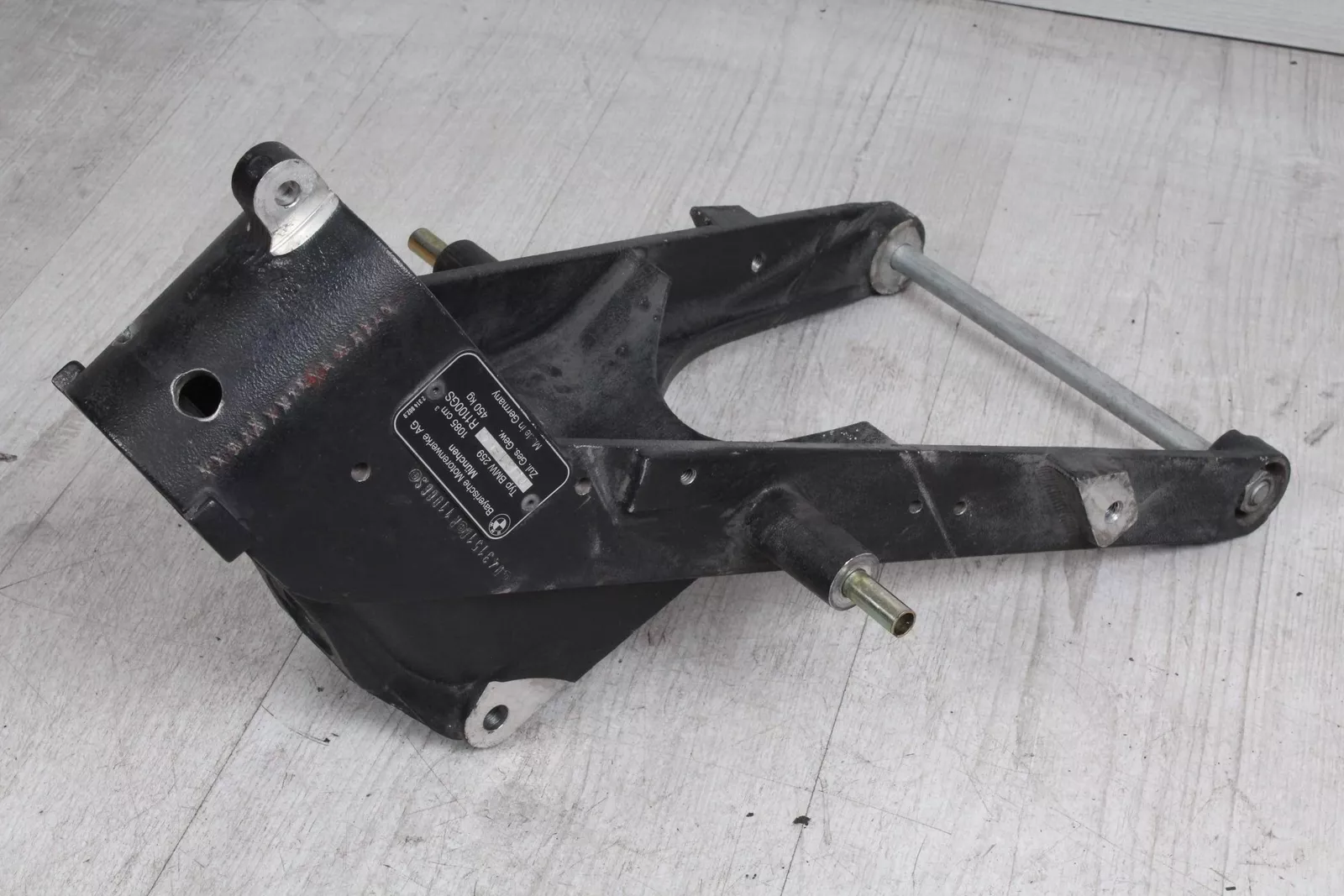

Hey an alle GS 1100 kundigen. Ich fahre seit 28 jahren eine GS1100 R baujahr 1994.wo finde ich denn die fahrgestellnummer am rahmen graviert.ist bei meiner nicht beim lenkkopf über typenschild zu finden.danke im voraus

Wenn ein neuer Rahmen als Ersatzteil gekauft wird, ist keine Nummer vorhanden und muss eingeschlagen werden.

Dann hat er aber keine Originalnummer mehr. Das würde Einzelabnahme mit TP Nummer bedeuten.

Danke euch für die raschen und kompetenten antworten.ist bei mir aber an dieser stelle wirklich nicht zu finden und für mich sehr seltsam.habe die maschine unfallfrei seit 1996 und damals von werksangehörigem mit 7700km unfallfrei erstanden. Kann es eventuell noch eine andere damals im märz 1994 verwendete position der FIN geben

normalerweise ist die fin bei der 1100 gs immer an der gleichen stelle zu finden!
wenn der verkäufer ein werksangehöriger war dann hat der vieleicht einen nicht nummerierten rahmen genutzt und das typ schild aufgenietet.......
hattest du nie probleme bein tüv?
Ein Ersatzrahmen darf die FIN des zu verschrottenden Rahmens übernehmen. Die FIN wird an der vorgesehenen Stelle am Ersatzrahmen eingeschlagen. Es ist keine Einzelabnahme oder gar TP-Nummer notwendig, jedoch ist bei mir bei einer R100R der Rahmentausch im Brief/der ZB2 vermerkt.
Ich meine mich sogar einen Fall zu erinnern, bei dem an einem gebrauchten Ersatzrahmen dessen FIN "durchgestrichen" wurde und durch die FIN des Zielfahrzeuges ersetzt wurde. Macht aber nur in speziellen Fällen Sinn, z.B. wenn das Originalfahrzeug bereits viele wertvolle Änderungseinträge besitzt.

Schlag die Nummer selber ein oder lass es machen. Ist aber bestimmt illegal, von daher vergiss meinen Vorschlag......

Jahrzehntelang ging meine Alpine 110 durch den TÜV. Bis dann mal einer die FgstNr suchte. Die ist auf einem Al-Plättchen eingeschlagen das vorn an den Rahmen genietet ist.
Hat ihm nicht gefallen. "Die müsste eigentlich hinten rechts im Rahmen eingeschlagen sein".
Als ich dann zuhause richtig gesucht und den Rahmen geputzt hatte, habe ich sie plötzlich gefunden.
Kommentar Renault France (Nachfolger von Alpine): Die war nie eingeschlagen sondern immer nur angenietet. Das Fahrzeug hat ja auch keine ABE sondern eine Einzelzulassung.
