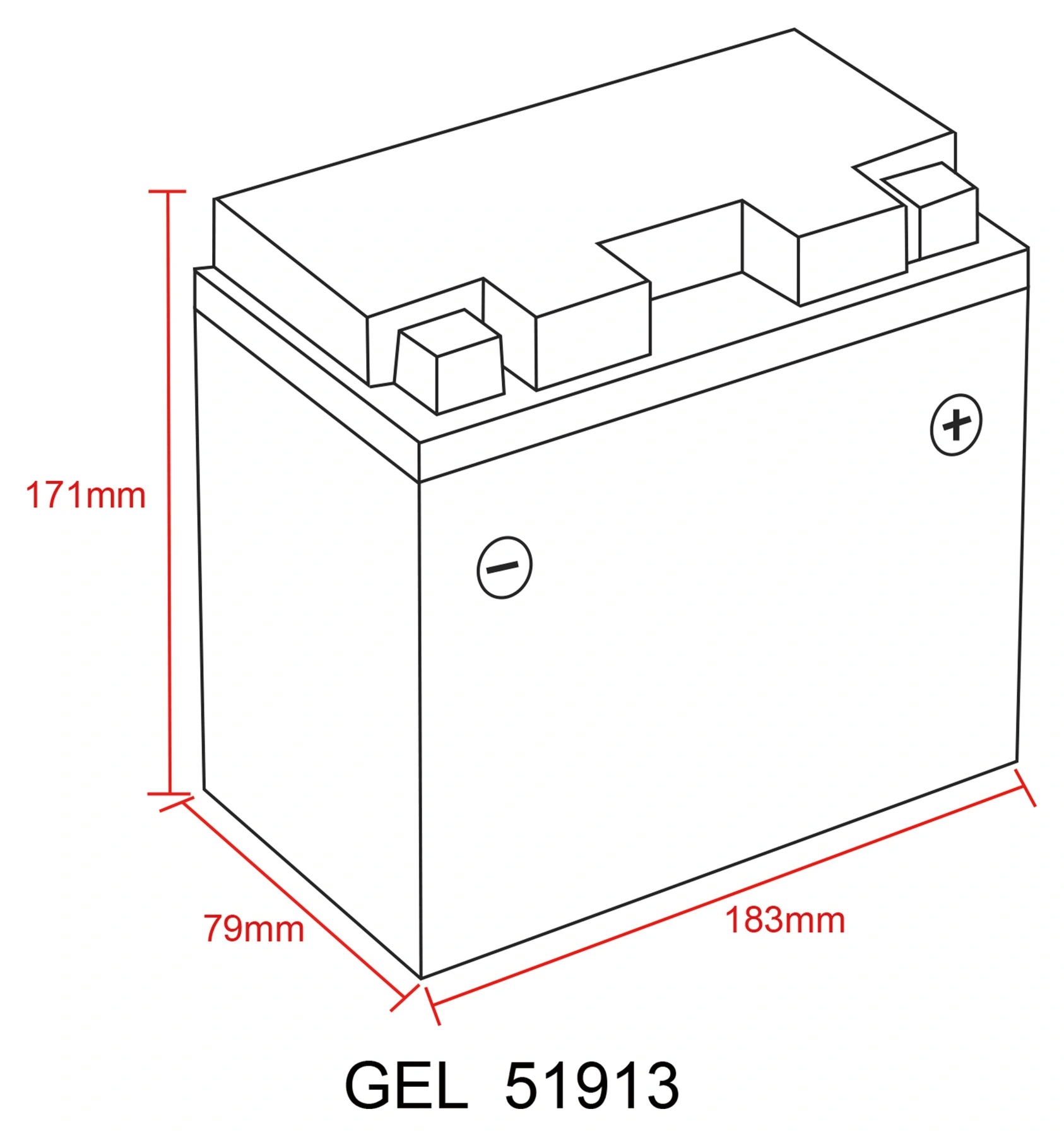

Moin! Ich bin auf der Suche nach einer neuen Batterie für meine GS 1100 Bj.1999. Im Forum bin ich auf die WP 22 -12 der Firma Reichelt gestoßen. Bei den Abmessungen bin ich stutzig geworden: 181 mm Breite. Der Batteriekasten ist aber vom Innenmaß nur gut 170 mm breit. Allen anderen Anbieter offerieren auch ca die 180mm Breite. Passen die trotzdem?

Meine 1100GS Jg. 94 hat die Grösse 183 Breite...79 Dicke...und 171 Höhe...19AH
Verwechselst Du evtl. Höhe und Breite?
PS: Hast Du die Eingebaute Batterie gemessen, oder effektiv den Batteriekasten?
oder wurde früher mal am Batteriekasten was gebastelt?

Hab die Batterie im aktuellen Batterie Kasten gemessen. Breite von links nach rechts
hydrantenfritz
02.02.2015
14.022
Dann musste den Kasten ausmessen....
Wenn nichts geändert wurde müssten meine Masse reinpassen...
PS: Achte auf die Höhe....dass das Spannband die Batterie auch wirklich "festhält"
heist..die Batterie soll nicht im Batteriekasten "rumzappeln."
PS 2: Kauf eine Batterie die für Deine R1100 GS Jg. 99 vorgeschlagen wird. ( Betr. Ladespannung/+ und - Pol Anordnung/Anschlussgewinde/Leistung/ und Verwendungszweck ( Starterbatterie in einem Fahrzeug) )

Bei mir hat die WP 18-12 von KungLong sowohl in den Batteriekasten der 1100 wie auch der 1150 GS gepasst und es war bislang die problemloseste Batterie, welche ihren Dienst auch bei Minustemperaturen verrichtet hat. Musst nur die Löcher am Batteriepol von 5 auf 6 mm aufbohren oder M5 verwenden.

Auch wenn die Karawane längst weitergezogen ist und das Interesse am Thread dadurch stark abgenommen hat, werfe ich ein, daß nach Vermessen einer bei mir (etwas abseits) herumliegenden ausgebauten Batterieaufnahme ich zu etwas abweichendn Maßen komme. Insbesondere die Schmalseite scheint mir dabei besonders erwähnenswert, weil ich damit im Zusammenhang mit einer LiFePO4-Batterie bereits sehr schlechte Erfahrungen gemacht habe:
77 mm x 182 mm x 172 mm (letztere Höhe dabei abgenommen von einer Intakt Batterie, die ebenfalls ausrangiert hier herumsteht).
Wenn also die 77 mm der Batterie nicht stimmen, sondern größer sind (der LiFePO4-Batteriehersteller hatte das nicht selbst getestet, sondern streuende Maße von anderen Batterien ungeprüft einfach übernommen), paßt das Ding nicht in den Schacht und bleibt irgendwo auf ein paar Zentimeter über dem Boden hängen! Das macht dann wirklich keinen Spaß mehr!

Die DELO von Louis ( 79 ) passte rein, bei mir...ohne "drücken" aber mehr währe zuviel gewesen....

Moin, ich habe jetzt die Reichelt Batterie WP-22 12 für 54,70 gekauft , passt, läuft und ABS funktioniert wieder. Ich musste nicht mal Batterie Pfand bezahlen. Ist das immer so?
