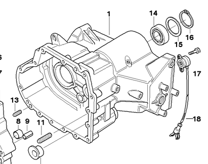

Sorry, Beitrag ist alt, brauche aber Input...
Ist der Leerlaufschalter der Schalter "Ganganzeige" Teile Nummer 61312306063 (Bild 18)?

Sieht so aus, dass 18 der Stecker ist. 17 sollte der Abnehmer am Getriebe für die Ganganzeige sein. Die Schaltwelle im Getriebe hat eine Verlängerung, die aus dem Getriebe raus ragt. Dadrüber sitzt dieser Abnehmer 17.

Falls Leerlauf- und Kupplungsschalter unterschiedlich sind, kann mir jemand sagen, wo genau der Leerlaufschalter sitzt? Evtl. mit Bild?
Gast 41871
Der Neutralschalter sitzt hinten unten am Getriebe, es wurde schon erwähnt, dass dazu die Schwinge raus muss. Gebrauchte Schalter haben alle das gleiche Problem, ein neuer ist relativ teuer, meines Wissens ca. 150€.
Der Kupplungschalter sitzt im Kupplungshebel, parallel ungefähr zum Bowdenzug. Auch sehr fummelig, aber machbar mit einem offenen Ring- oder Steckschlüssel, da das Kabel fest dran ist. Der Steckkontakt ist unter dem Tank, der muss dann runter.
