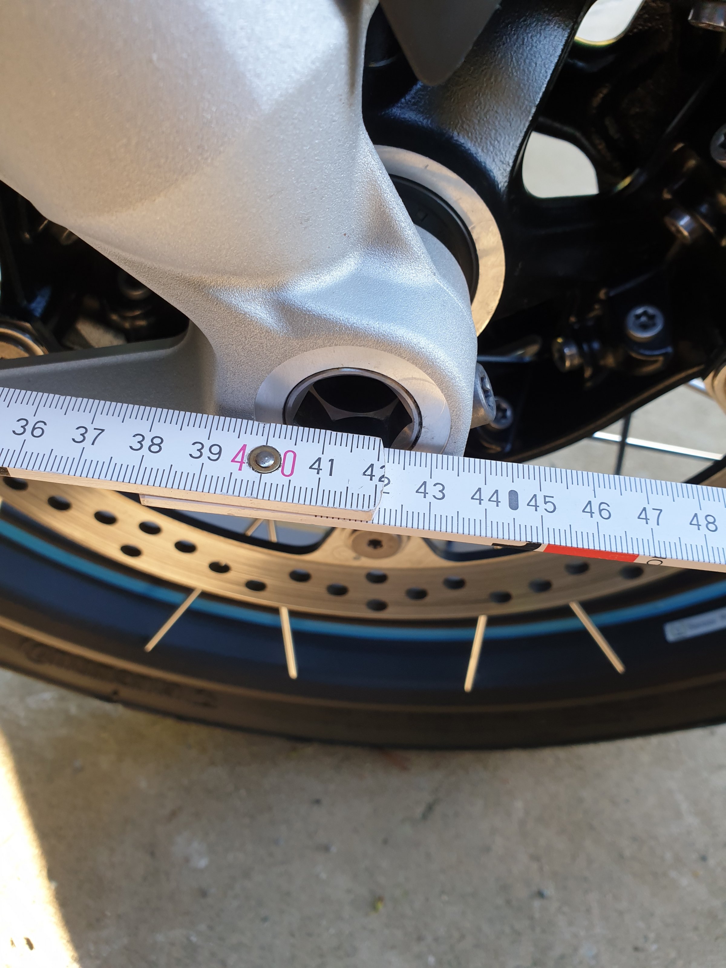

Ok dann hilft es nur mehr zu messen!
Wer hat eine 1250 GS Ohne Sportfederung bei der Hand? Bitte messen so wie ich auf den Bildern bei exakt geradem Lenkereinschlag und auf Haupständer und am besten ein Bike ohne Vorschaden. Ich messe an meiner R 1200 GS Rallye 2018 Bj. 415 mm
Interessant wäre auch das Maß einer Adventure
Also Bitte messen!

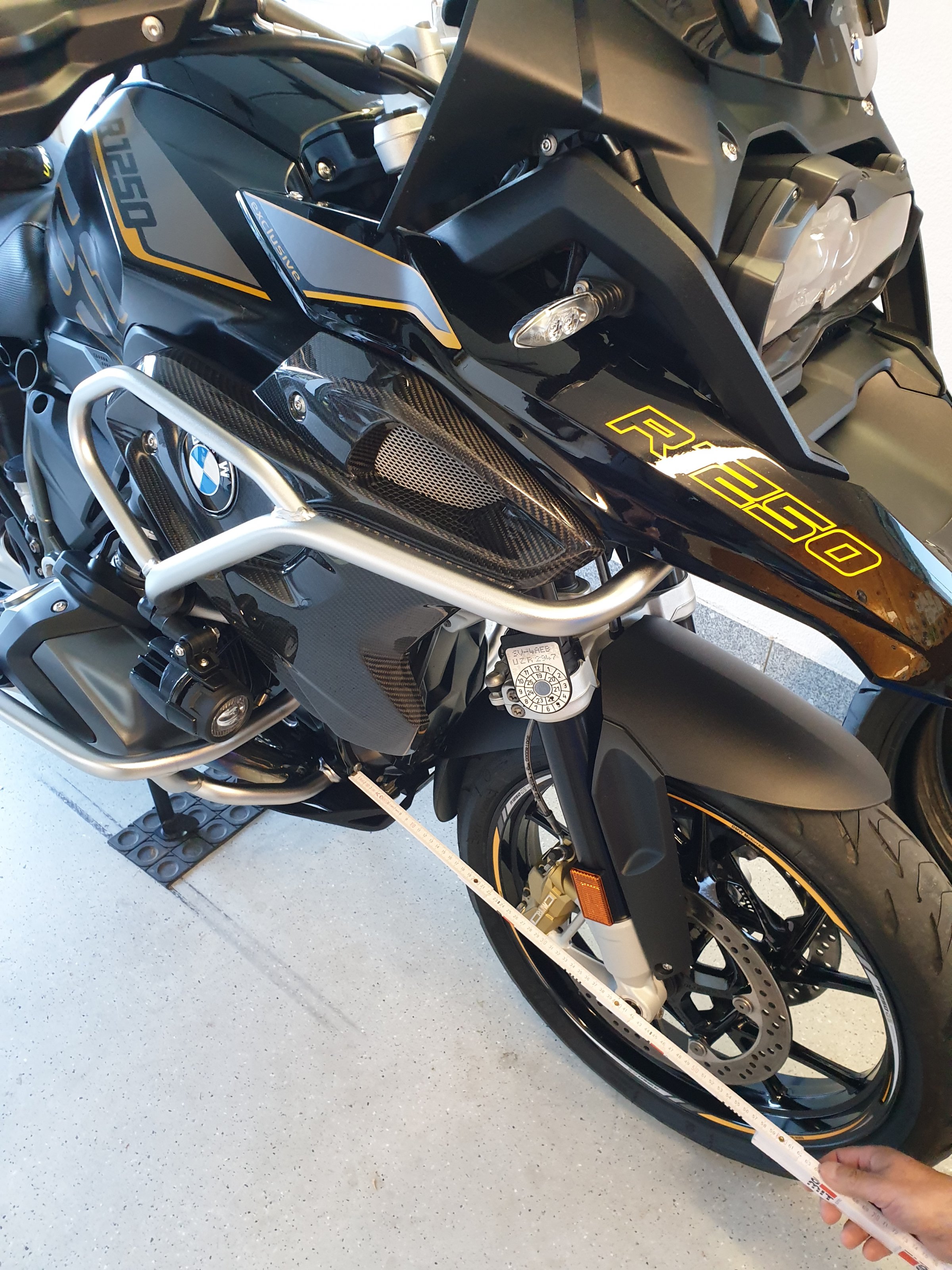

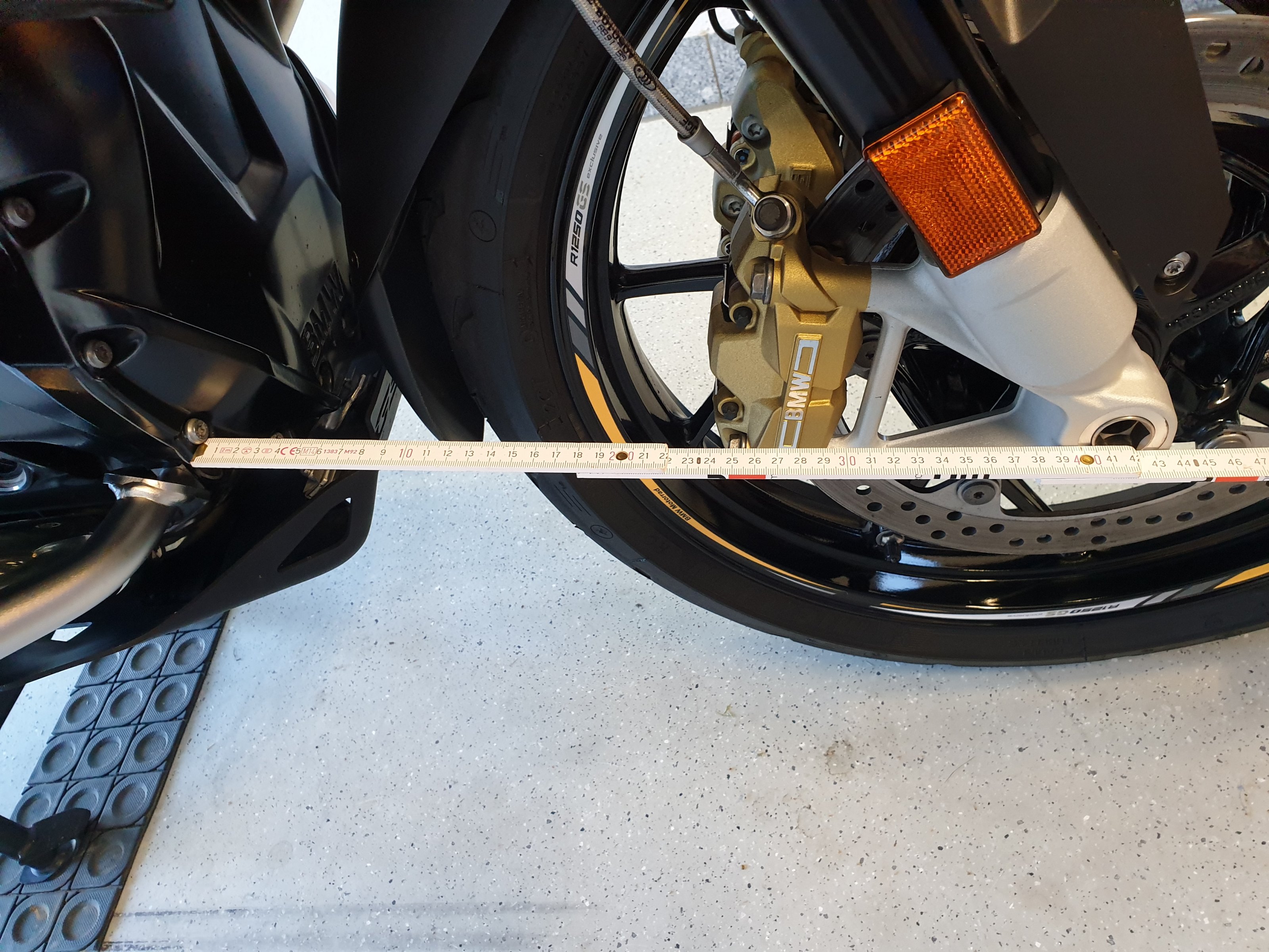

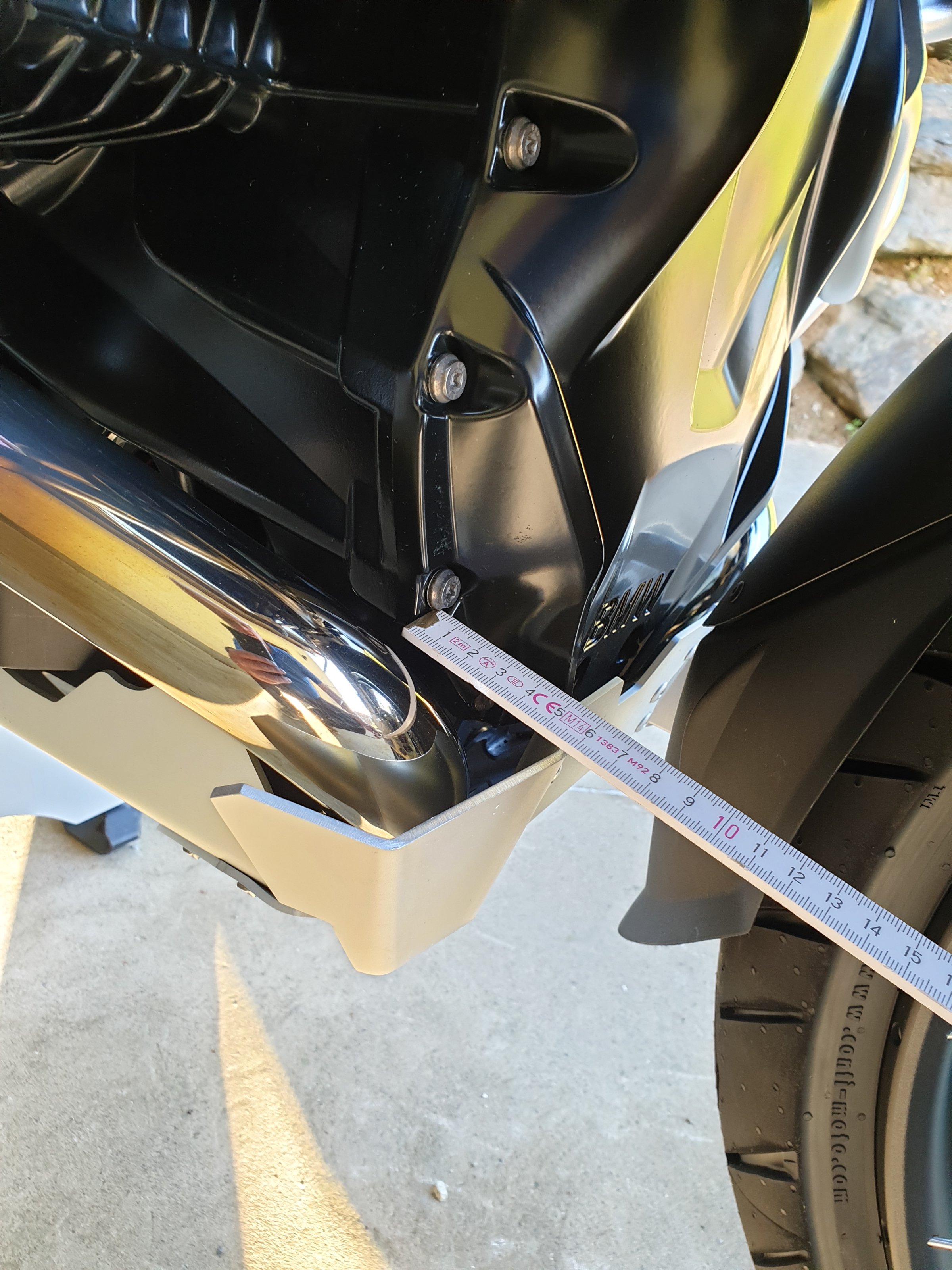

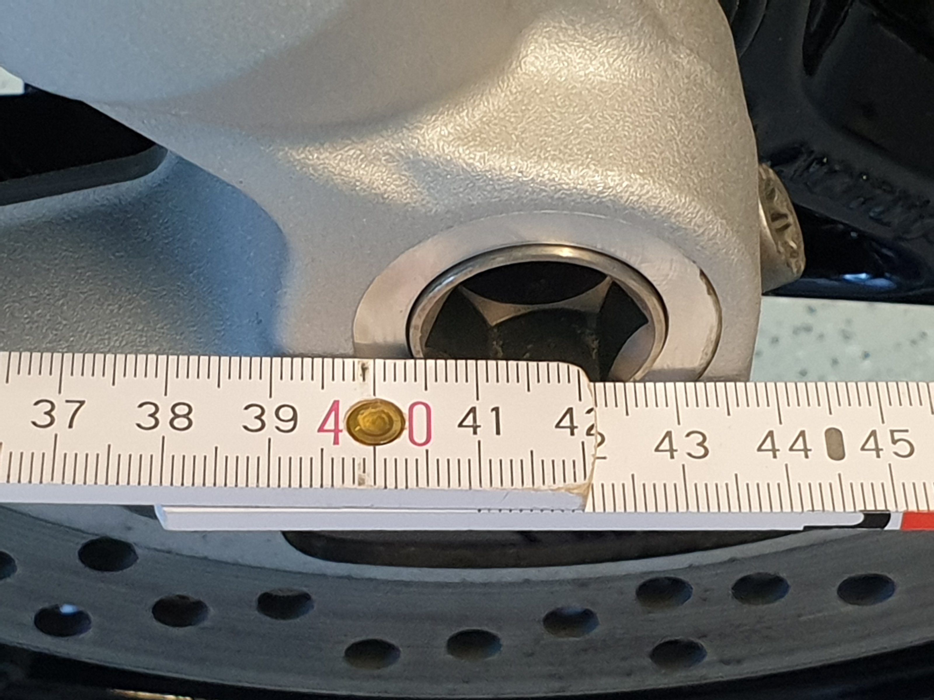

So die erste 1250er mit Standardfahrwerk habe ich bei meinem Freund gerade vermessen. Gleiches Maß wie an meiner 1200er 415 mm Anbei Bilder
So und wer hat jetzt Recht?
