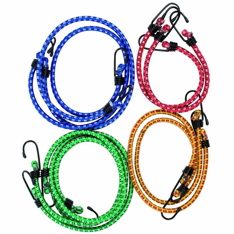

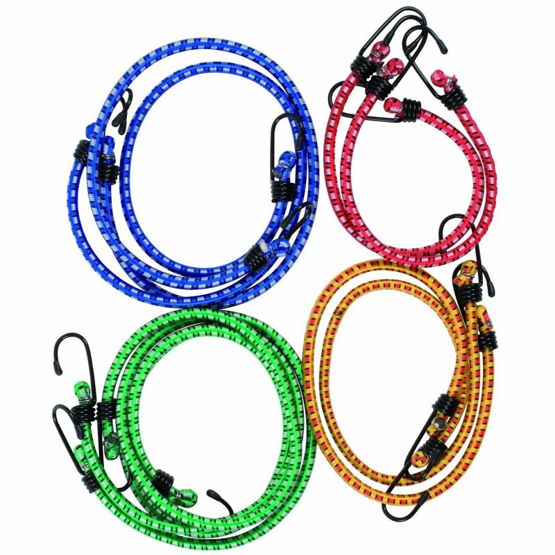

Bin gerade vom Gardasee zurück!
Habe die Vario's und das Topcase dran gehabt. Zusätzlich eine wasserdichte Rolle (--> letztens bei Aldi-Nord), die auf dem TC drauf war.
Einfach mit Spanngurten/Gepäckspannern auf dem TC festgemacht - FERTIG. Kostet auch fast kein Geld. Ähnliche, wasserdichte Taschen bekommst du natürlich auch bei Louis/Polo/HG etc. Hat insgesamt 2.000 Km SUPER gehalten und NIE Probleme bereitet!
