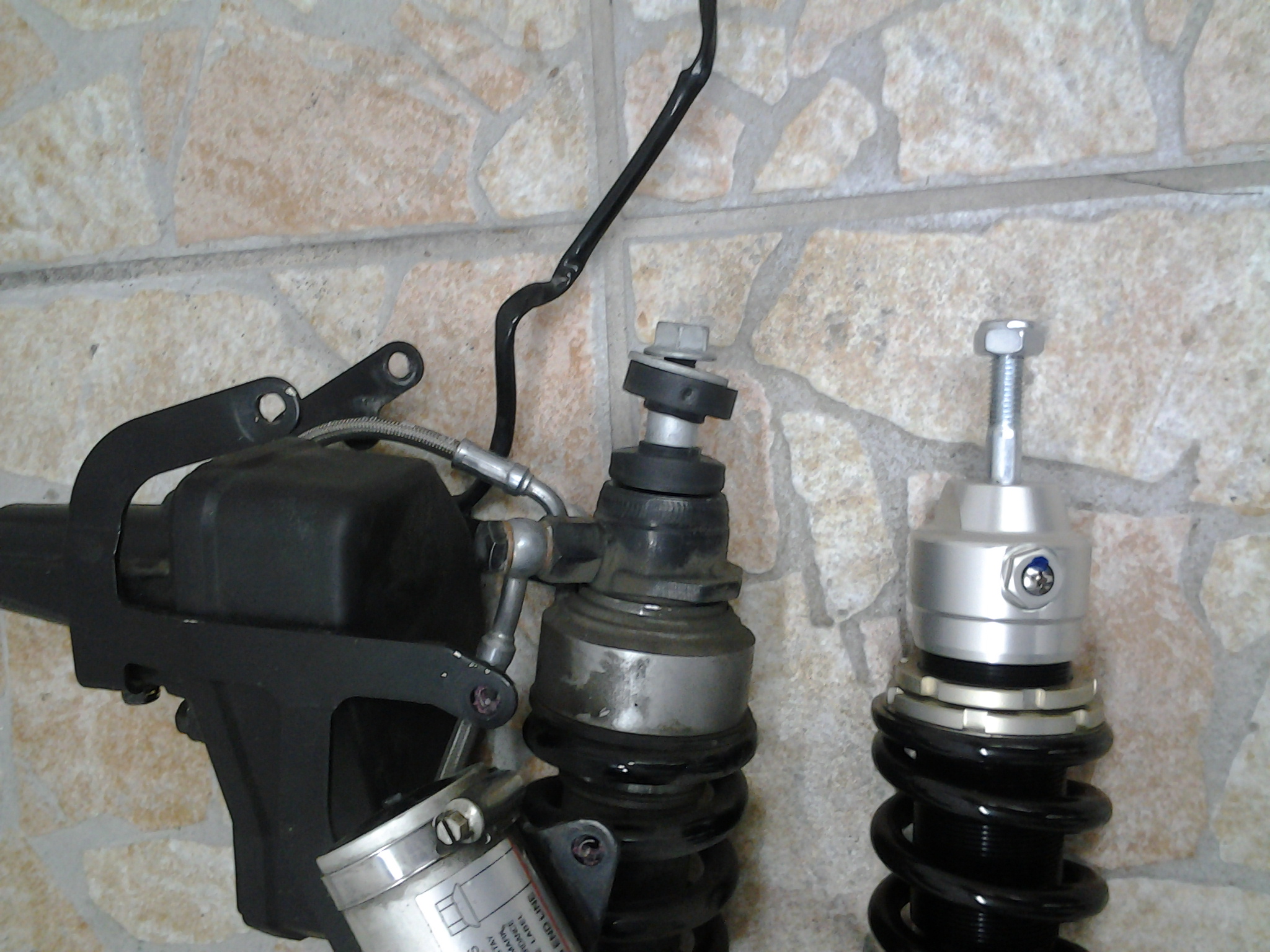

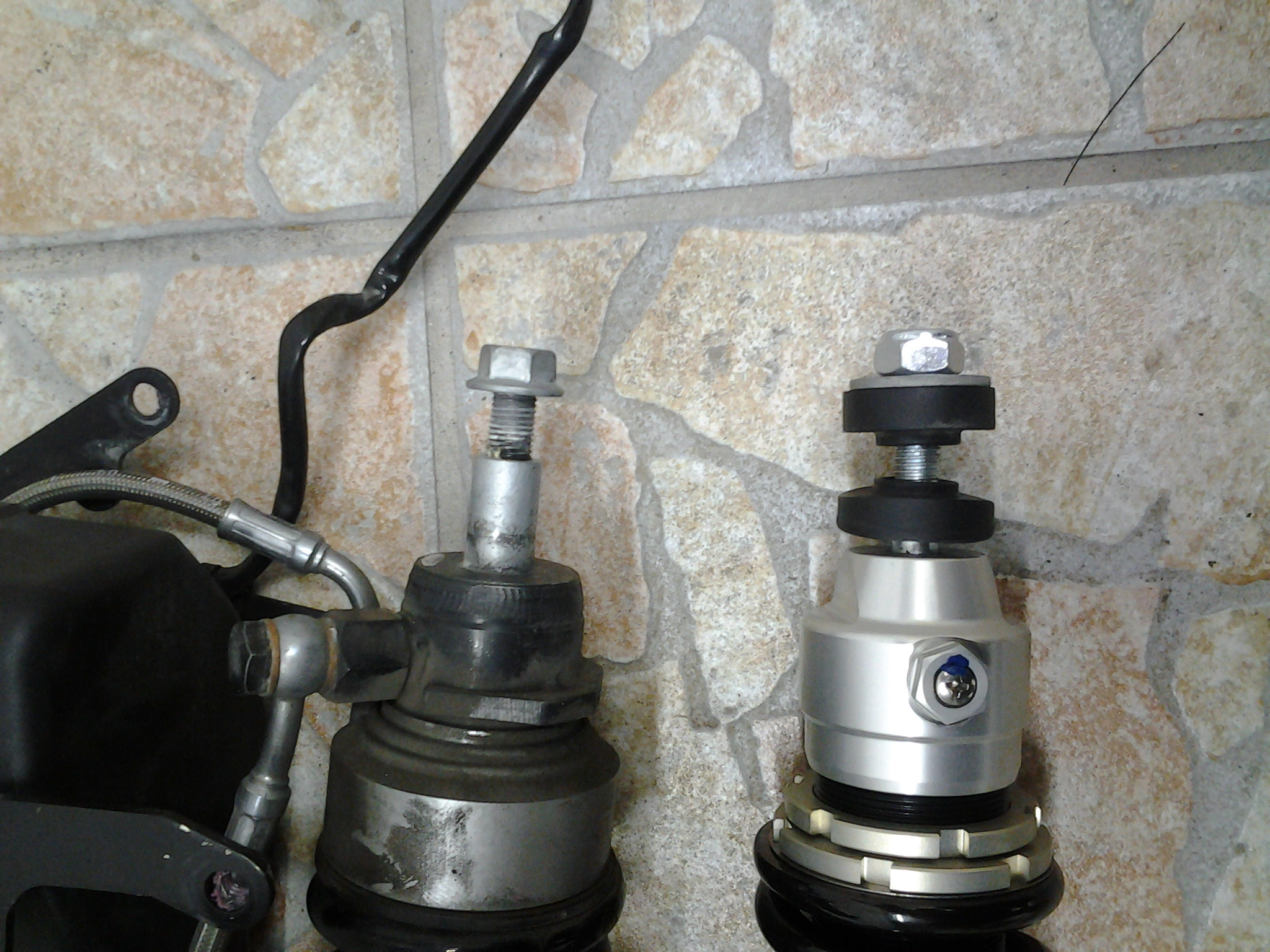

Nu hab ich aber anderes Problem: bei dem Showa sind oben auf der 10er Achse zwei Gummipuffer mit bund auf Hülse verbaut. Bei dem Wilbers guckt oben mur die M10 mit Mutter. Die zwei Gummipuffer nehm ich vom Showa runter ok, aber die hülse ist auf dem Showa fest. Kann doch die Gummipuffer nicht ohne hülse einbauen. Denk nicht das Wilbers sich das so gedacht hat.
Muss ich mir jetzt noch eine Hülse 10x15, 24mm lang selber drehen?

Nö, Du musst Wilbers fragen wie sie sich das gedacht haben.
Wenn die an Gummis und Hülsen sparen wundert mich der günstige Preis nicht :-). Offen gestanden würde ich etwas als Sch...produkt bezeichen wenn man sich selbst Teile besorgen/anfertigen müsste um es zu montieren.

Die Hülse geht auch ab ist nur festgegammelt.

Die Hülse war tatsächlich durch die Schraubensicherung fest. Leicht erhitzen ging die runter :showoff:Alles passt!
