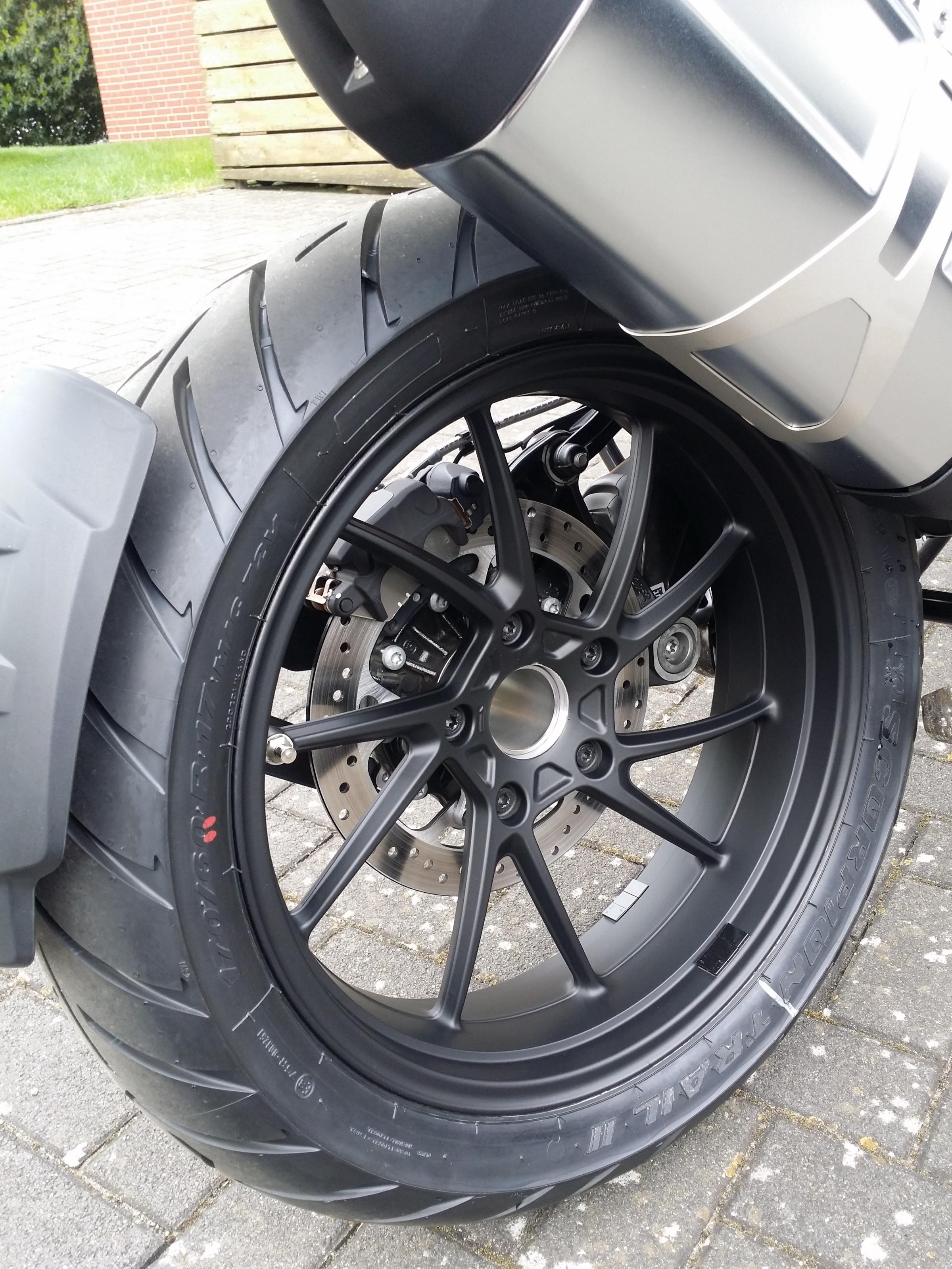

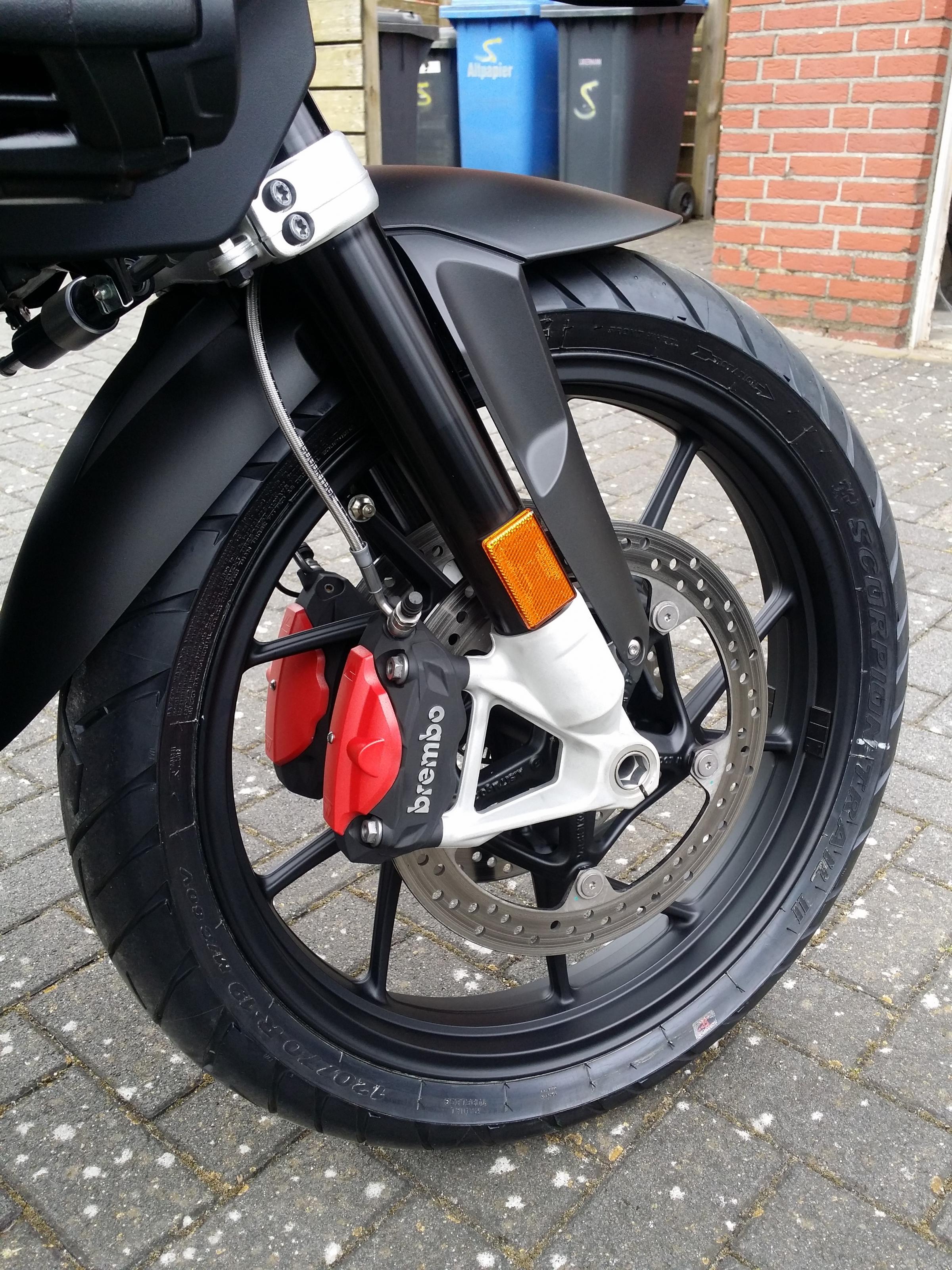

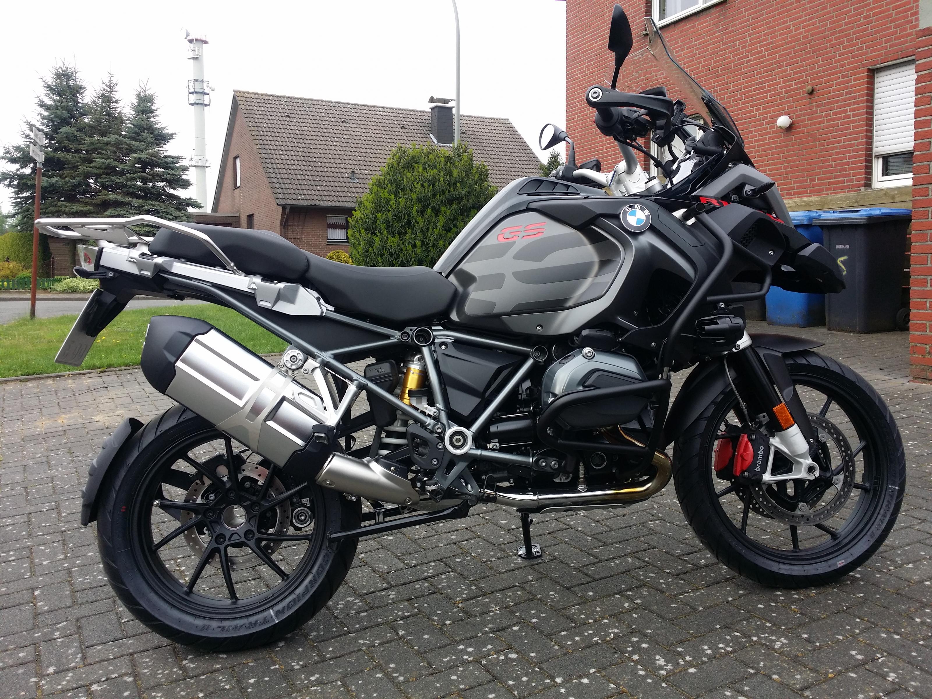

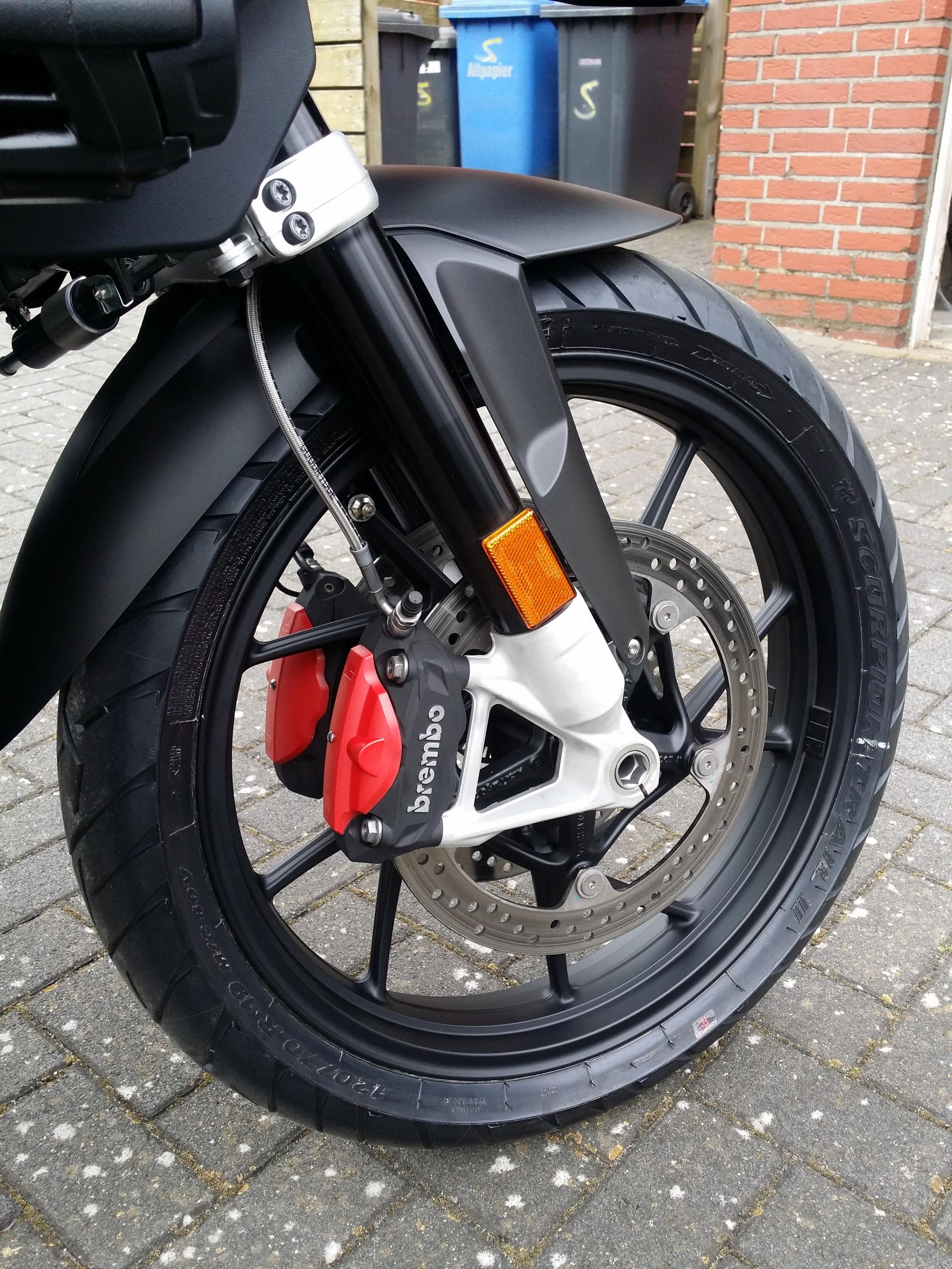

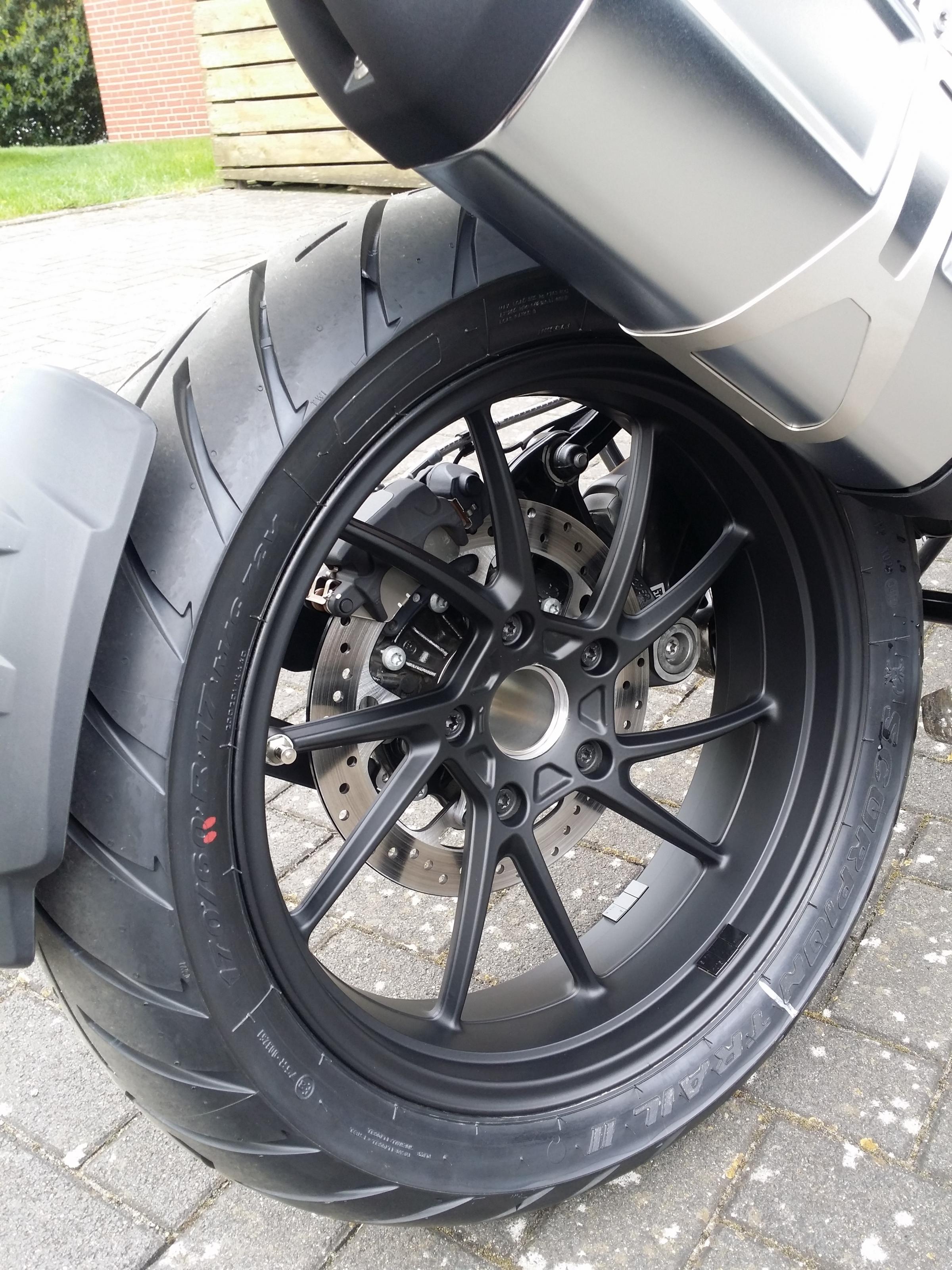

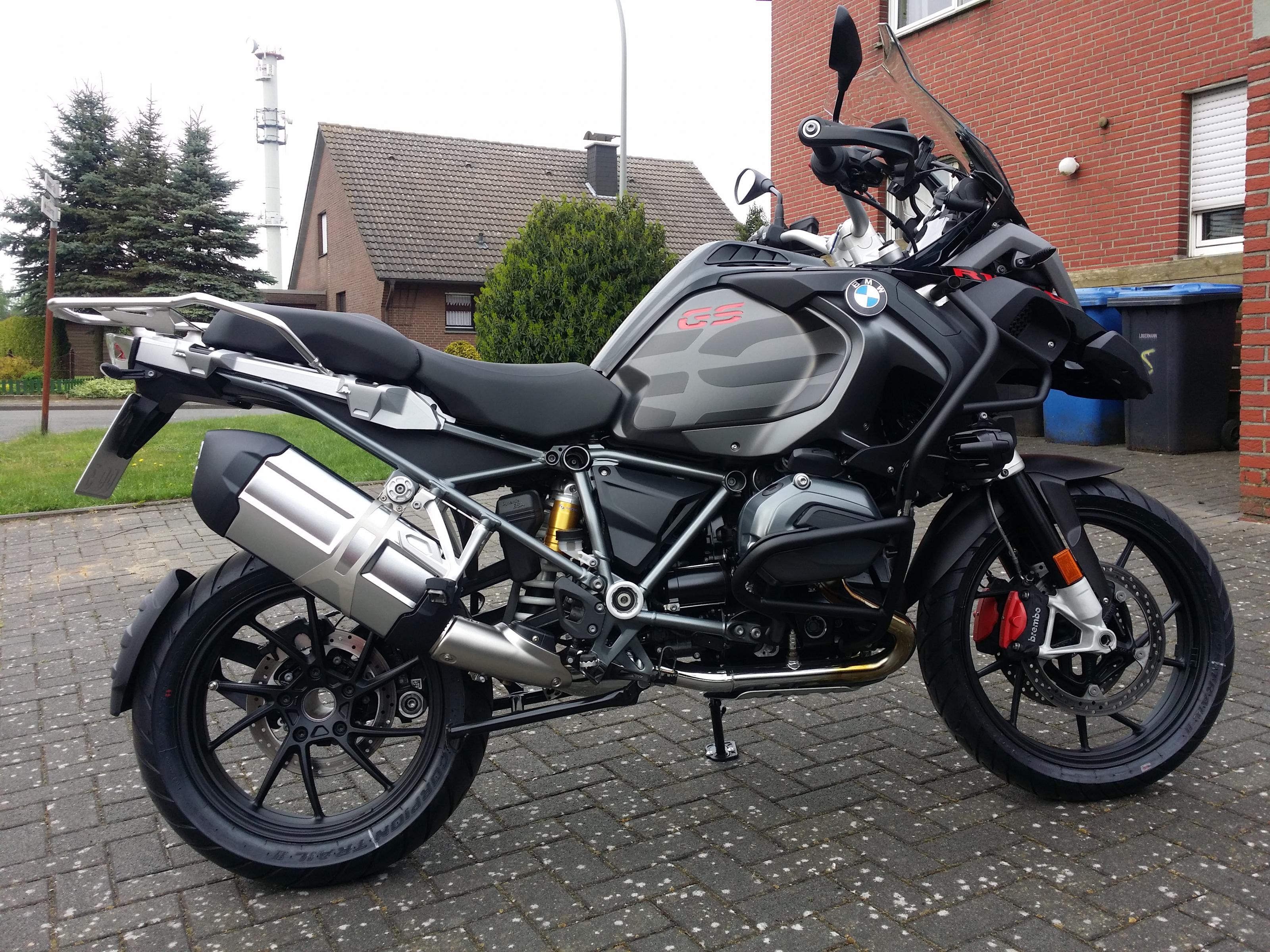

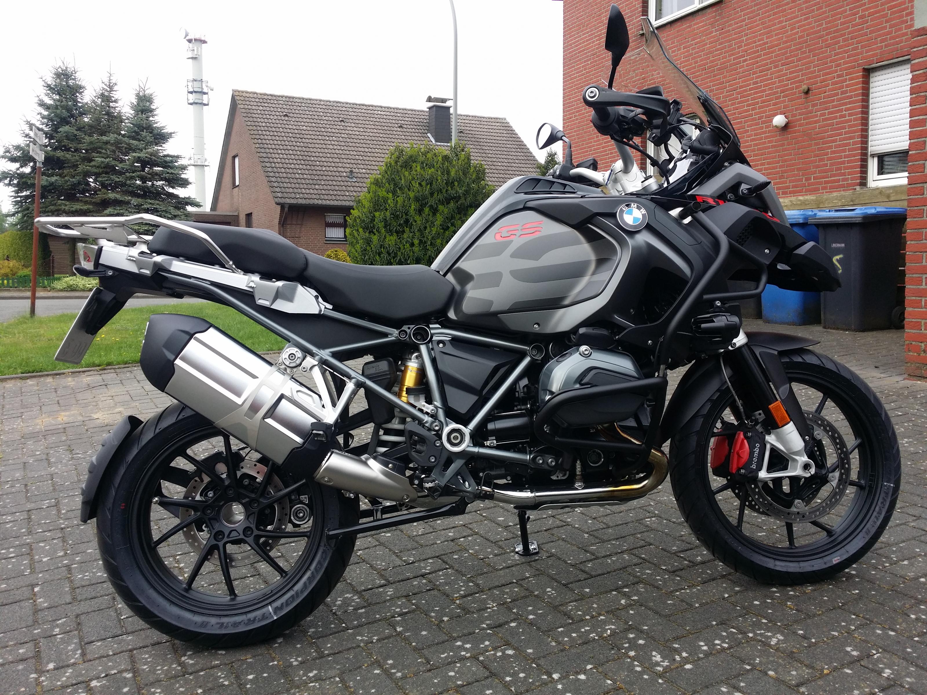

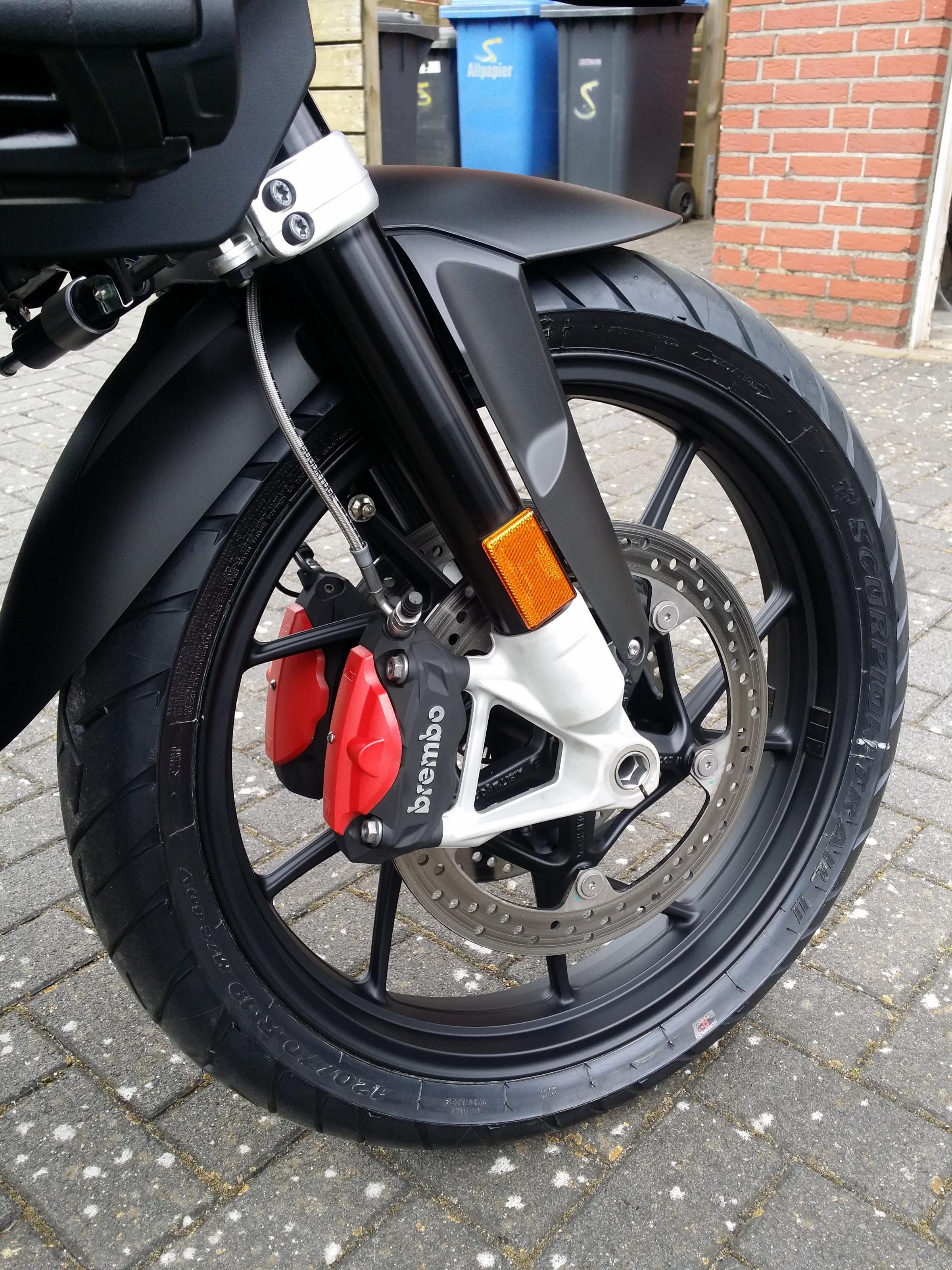

Hallo zusammen,
ich kann auch etwas zu dem thema beitragen :-)
ich habe mir vor ein paar wochen die gussfelgen pulvern lassen und ich muss sagen, so höre ich es auch von anderen, dass es super toll aussieht und perfekt zur GSA TB passt.
die sturzbügel hatte ich schon von anfang an pulvern lassen.
beste grüsse aus dem münsterland
klaus

@nrw1959: das ist die erste ADV mit Gussfelgen, die richtig gut aussieht !

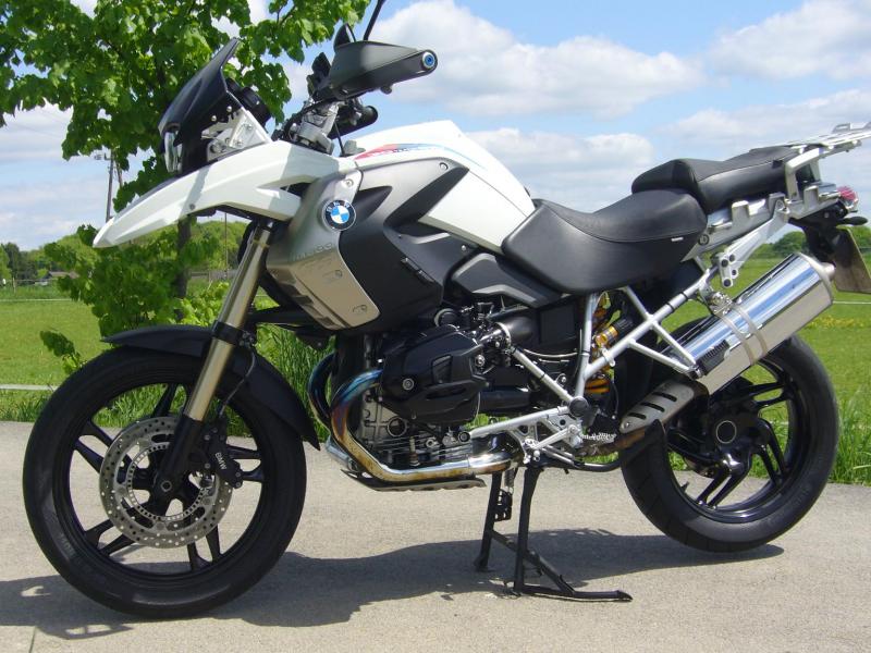

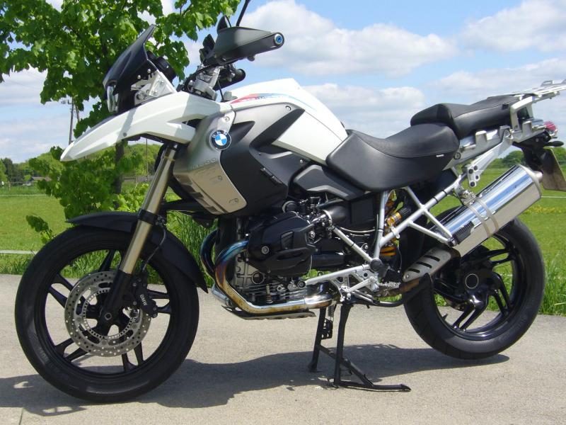

ich habe mir vor ein paar wochen die gussfelgen pulvern lassen und ich muss sagen, so höre ich es auch von anderen, dass es super toll aussieht und perfekt zur GSA TB passt....
Sieht definitiv besser aus, als das serienmässige Anthrazit.
Aber da fehlen jetzt noch die schwarzen Felgenrandaufkleber. ;)
Hab ich bei meiner K25 auch machen lassen -> Schwarz Matt, zzgl ein paar anderer Teile wie Scheinwerferhalter und (verranzten) Hauptständer.
Ist sehr gut geworden. und sieht nach ca. 20.000km immer noch einwandfrei aus... außer natürlich am Hauptständer, direkt im "Strahlbereich" des Vorderrades...:rolleyes:

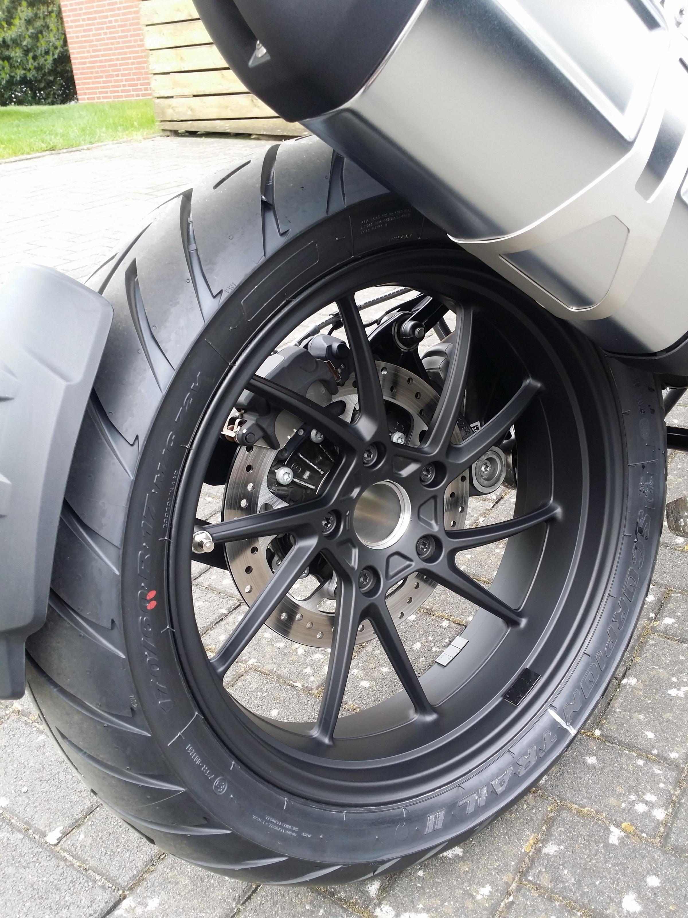

Hallo zusammen,
klaus
