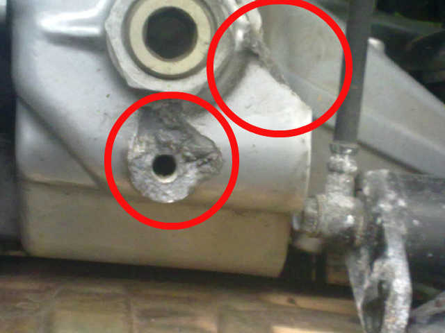

Hallo Gemeinde,
als ich gestern die linke Fussrastenplatte an meine Q abgeschraubte musste ich leider fetsstellen, das alle Gussösen (die an den Schrauben als Distanzstück fungieren) abgebrochen sind (mit Dank an den Vorbesitzer :mad:).
Daher meine Frage an euch: Reicht es die Dinger einfach wieder festzukleben (da sie aus meiner Sicht nur als Distanzstück da sind) oder müssen/können sie angeschweisst werden (falls das bei dem Guss des Gehäuses überhapt möglich ist)?
Vorab schon mal vielen Dank für eure Hilfe.
Grüße aus GL
Sacha

Wenn ich es richtig sehe, meint er die Schalt- und nicht die Bremsseite(?); ausserdem die Aufnahme der Fußrastenplatte und nicht die des Rahmens(??).
Schweissen funktioniert, nachher Gewinde reinschneiden und gut ist.
Wenn die Gewinde der Stutzen nur am Anfang ausgerissen sind, könnte es auch mit etwas längeren Schrauben fünktionieren, dann aber auf keinen Fall zu weit gegen das Getriebegehäuse eindrehen...

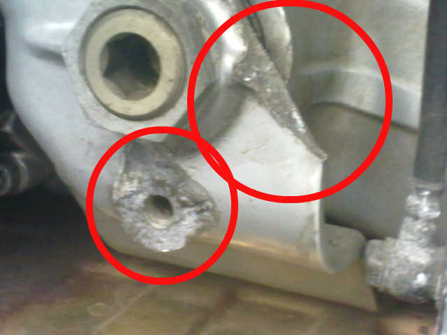

Bilder nachgereicht
Erst mal danke,
Bilder habe ich eingefügt, Arne hatte es schon richtig bemerkt, es geht um die Gewindeaufnamen hinter der Fussrastenplatte Schalthebelseite.
Ich hoffe die Bilder verdeutlichen mein Problem. Der Bruch oben rechts kann meiner Meinung nach nur geschweisst werden, hat jemand Erfahrungen mit Schweissen am Gehäuse?
Vorab schon mal Danke und Grüße aus GL
Sacha

..brrr.. das sieht nicht gut aus.
Wenn Du die Aufnahme oben rechts sauber anschweissen wolltest, müsste m.E. die Schwinge ausgebaut werden.
Wie sieht denn die dritte Buchse aus?

Arne,
Schwinge ausbauen, sowas will ich nicht hören ;)
Die 3. Buchse ist zum Glück noch ok und da die Buchse links unten nur als Distanzstück fungiert (Gewinde ist im Gehäuse) denke ich das man zumindest damit noch fahren kann. Aber auf Dauer sollte es schon repariert werden.

...wenn die obere Aufnahme noch ok ist, sieht mir das nach einem Sturzschaden aus. Was meinte denn der Vorbesitzer zu dem Thema?
Ich würde das auf jeden Fall in einer Fachwerkstatt schweissen lassen. Der nächste Winter kommt bestimmt...!

zum Abschluss
war heute morgen beim Schweisser, er meinte das Schweissen des Teils an sich sei kein Problem, es müsste nur ausgebaut werden da das Schwingenlager beim Schweissen zu heiß würde. :mad:
Also bleibt es erst mal wie es ist, 2 von 3 Schrauben halten ja noch. Sollte ich irgendwann mal nahe am Gehäuse rumbasten werde ich es abmontieren und den guten Mann nochmal besuchen.

Ich würde das nicht auf die lange Bank schieben. Das ist immerhin ein Schaden an einem Sicherheitsrelevanten Teil, wenn im Falle eines Unfalls nachgewiesen wird das der Fehler schon älter war könnte der Versicherungsschutz flöten gehen!
