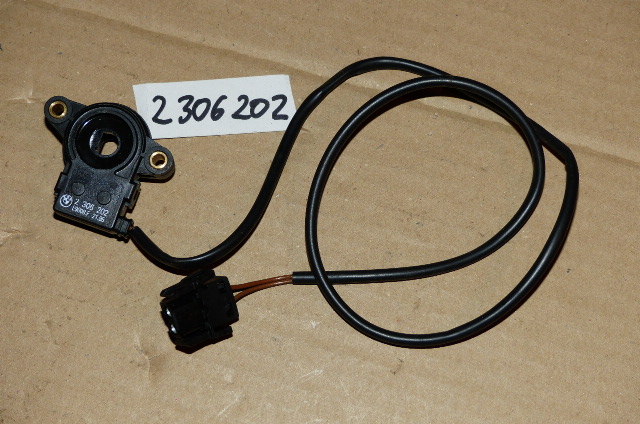

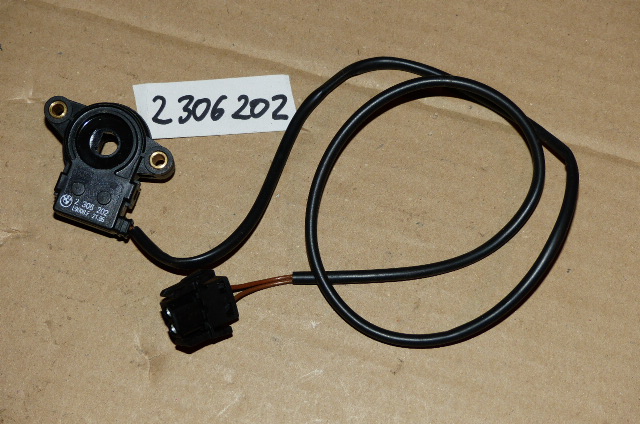

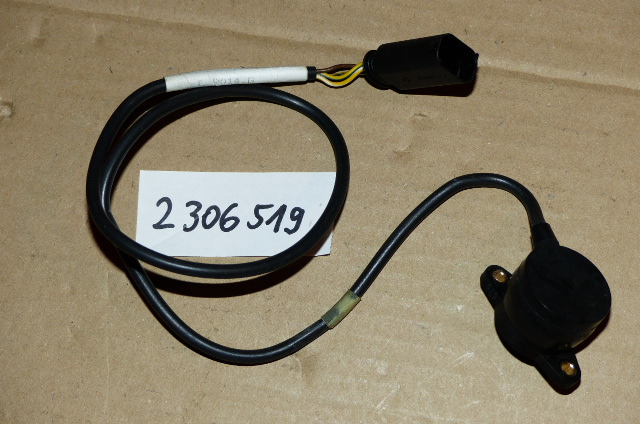

Die korrekte Teilenummer für die R1100R sollte dann die folgende sein:
BMW Schalter Leerlauf 61312306202
Ich hab ma den link von Gerd aufgegriffen...
BMW Schalter Leerlauf 61312306202 kaufen | BMW Online Shop
Rainer grätscht dann mit ner 1100GS dazwischen.
Da ist der link oben richtig.
Gruß sven

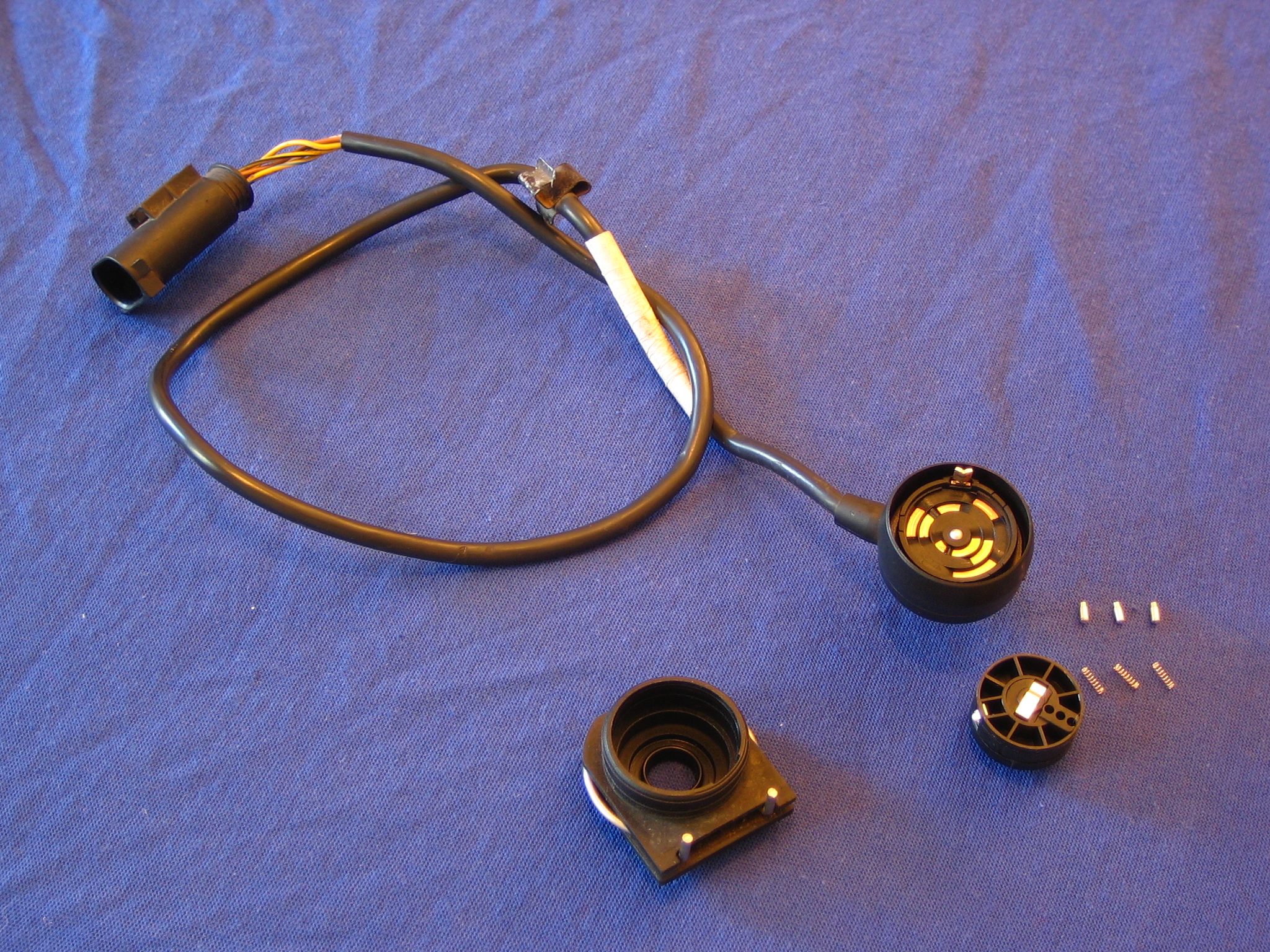

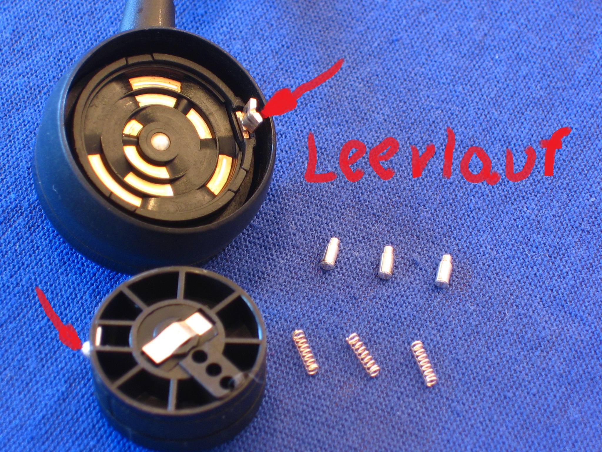

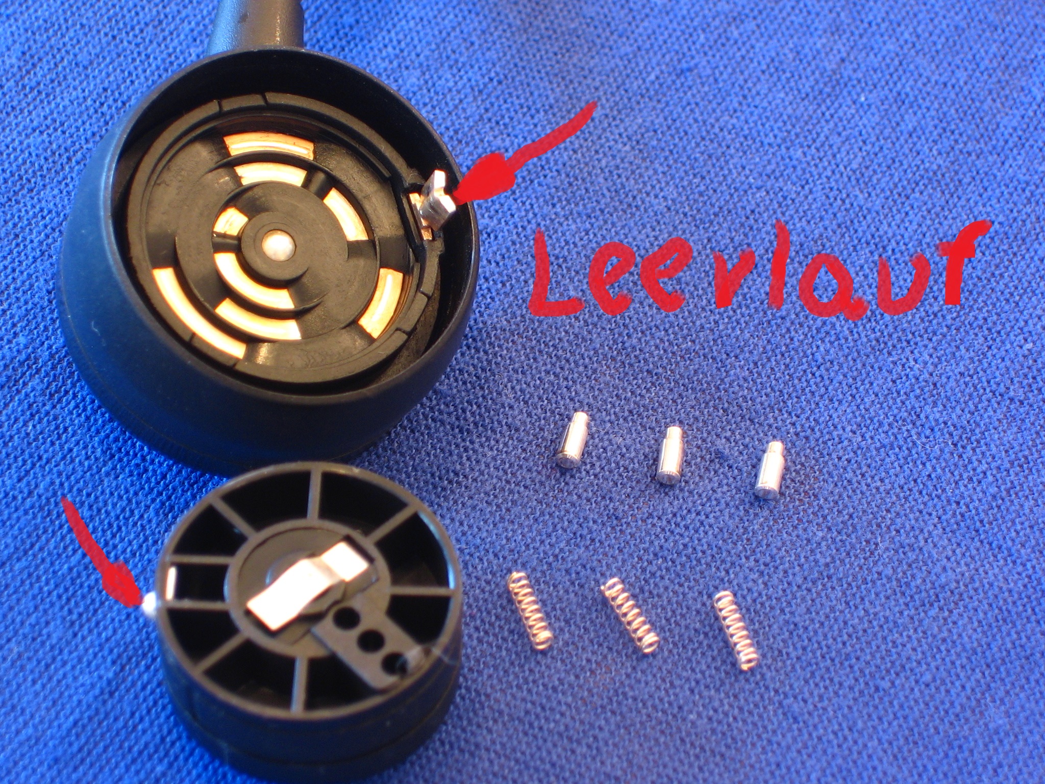

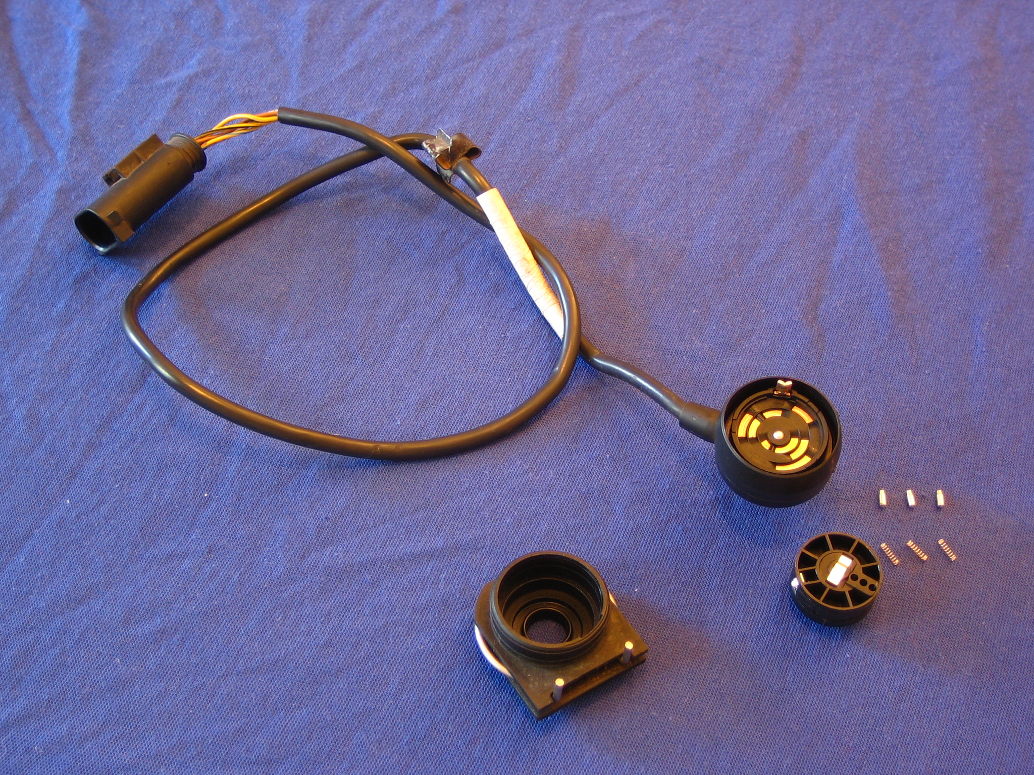

Ich würde den Schalter nicht blind tauschen ohne ihn vorher auseinandergebastelt zu haben.
Meist sind Witterungseinflüsse die Ursache für Kontaktpromleme. Reinigen und mir Konaktspray bearbeiten wenn er nicht komplett zerrödelt ist.
Ich hab das mit der Kombivariante mit Ganganzeige gemacht, hält seit 20 Jahren.
Und ab und zu mal mit ihm reden, er möcht beachtet werden... :-)
Den Kombischalter öffnet man am besten in einer Tüte, da sonst mehrere Federchen und Bolzen durch Universum fliegen...

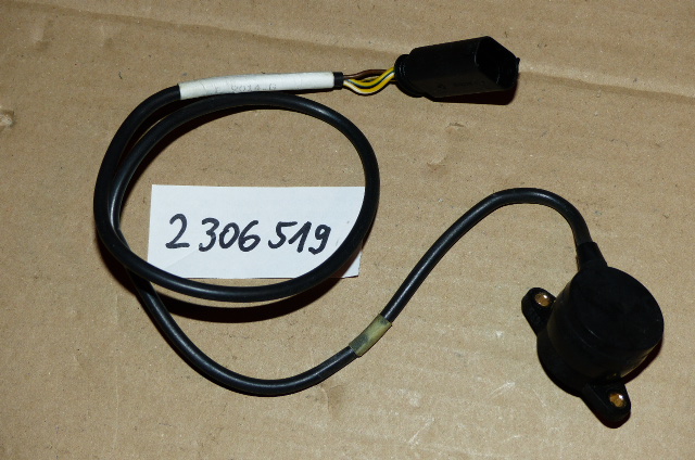

Hi
Moin, ich denke die R1100R hatte keine Ganganzeige, nur grünes Lämsche...
Da hast Du Recht. Bin jetzt allerdings in den originalen Unterlagen auf Merkwürdigkeiten gestossen. Ich versuche zu klären.
Nachdem aber alle Getriebe gleich sind, passt der Ganganzeigeschalter auch und man kann ihn im Zweifelsfall als nur Neutralschalter verwenden.
Was mich verblüfft
61312306202
Schalter Leerlauf
From:
15.08.1992
To:
Teil 61312306202 wurde in folgenden 259E Fahrzeugen gefunden:
61312306519
Schalter Ganganzeige
From:
15.01.1994
To:
(15.08.1992 — 29.07.2003)
Teil 61312306519 wurde in folgenden 259E Fahrzeugen gefunden:

Naja, der Leerlaufschalter ist ja nur 2polig und hat damit auch n anderes Steckergehäuse, spätestens hier dürfte es zu Problemen kommen.
Es könnte ja vielleicht in der Tat sein, das der anfangs bei der 1100 GS Huckepack saß und später dann aus 2 macht 1 entstand...
Gruß sven
