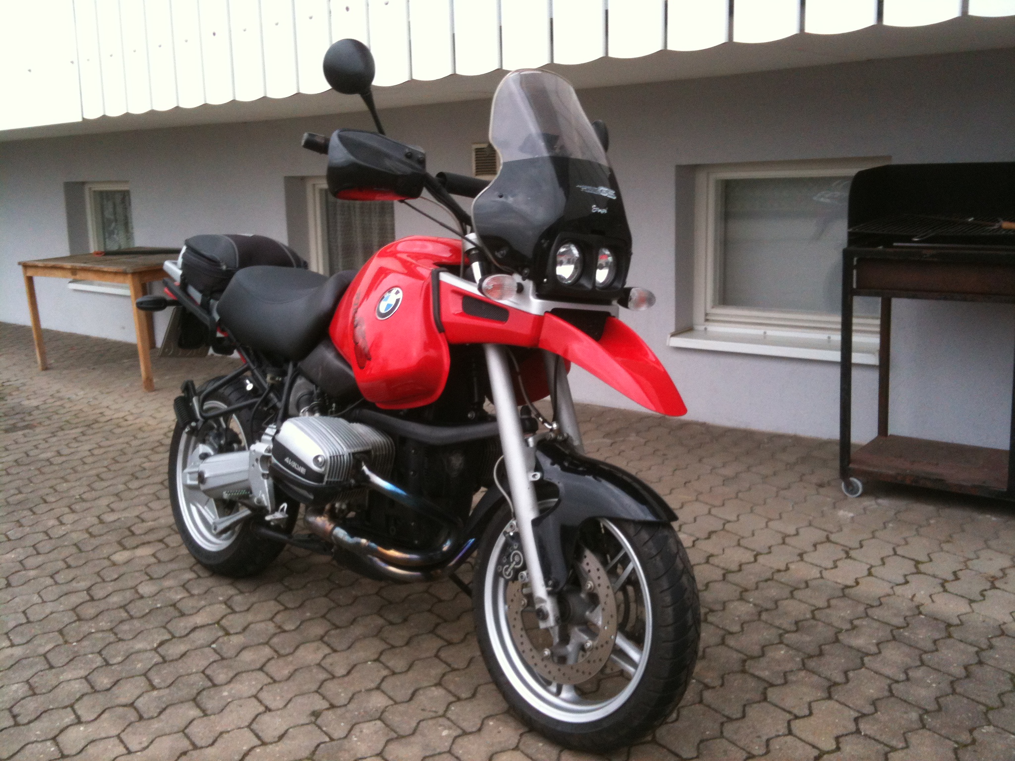

Hallo lieber Vertreter der möchte Gern Supermoto :-))
möchte gerne dazugehören und suche für meine passende Guss Alus

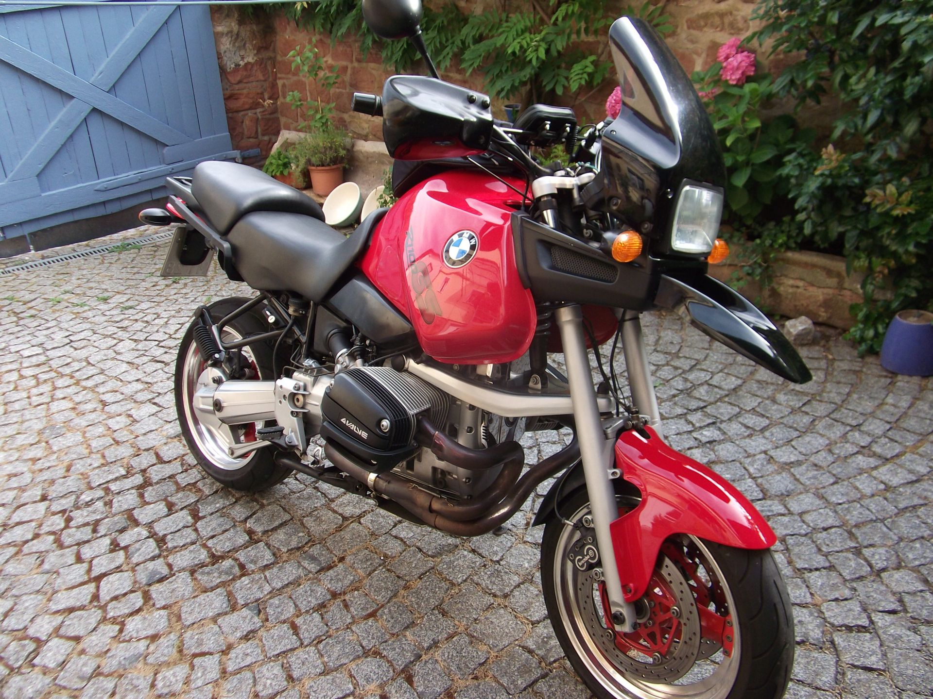

erstmal zu meiner, habe eine GS 1100 ( häng nochmal ein Bild unten dran)
Baujahr 94 ABS ist schon rausgflogen.

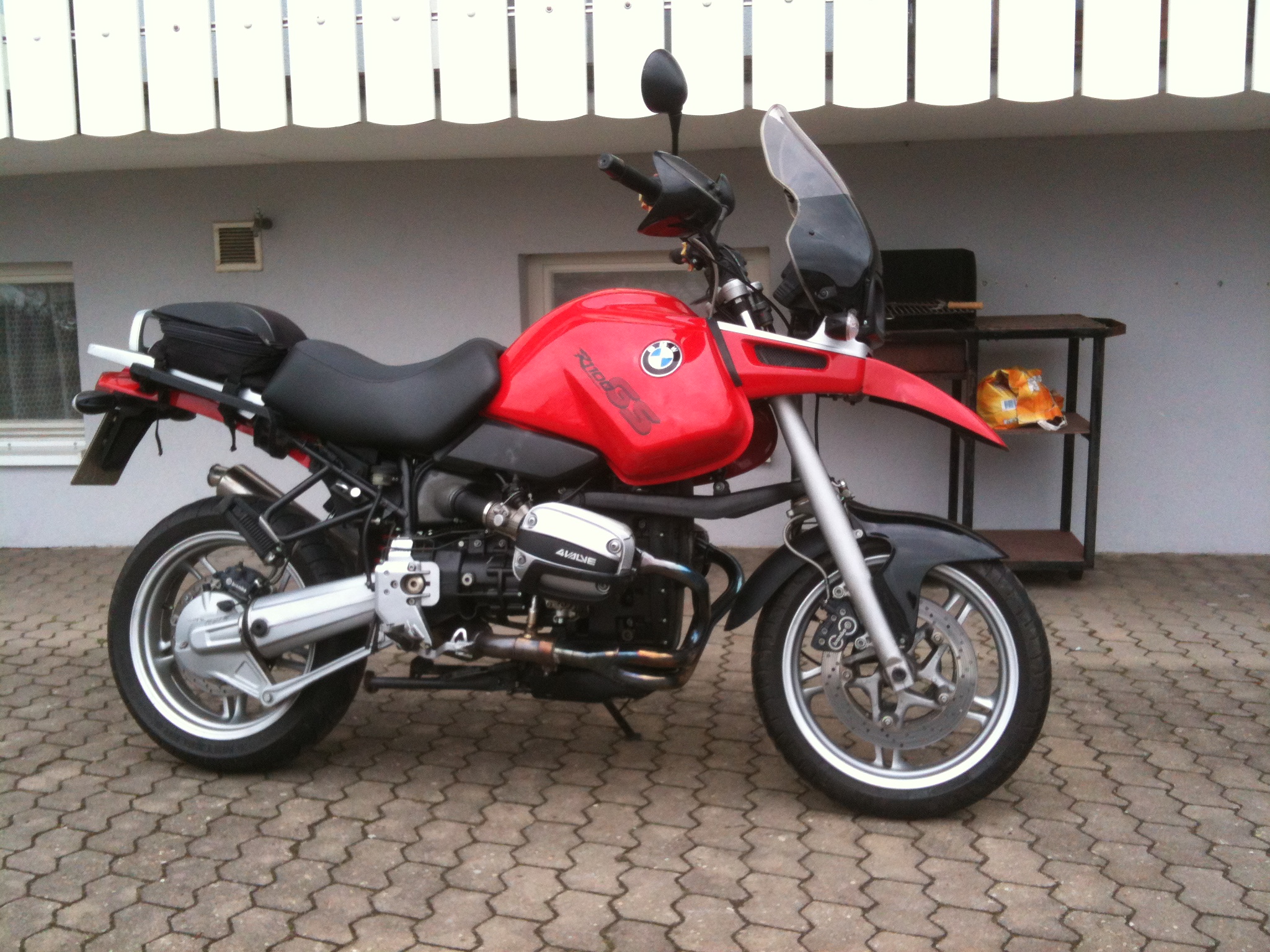

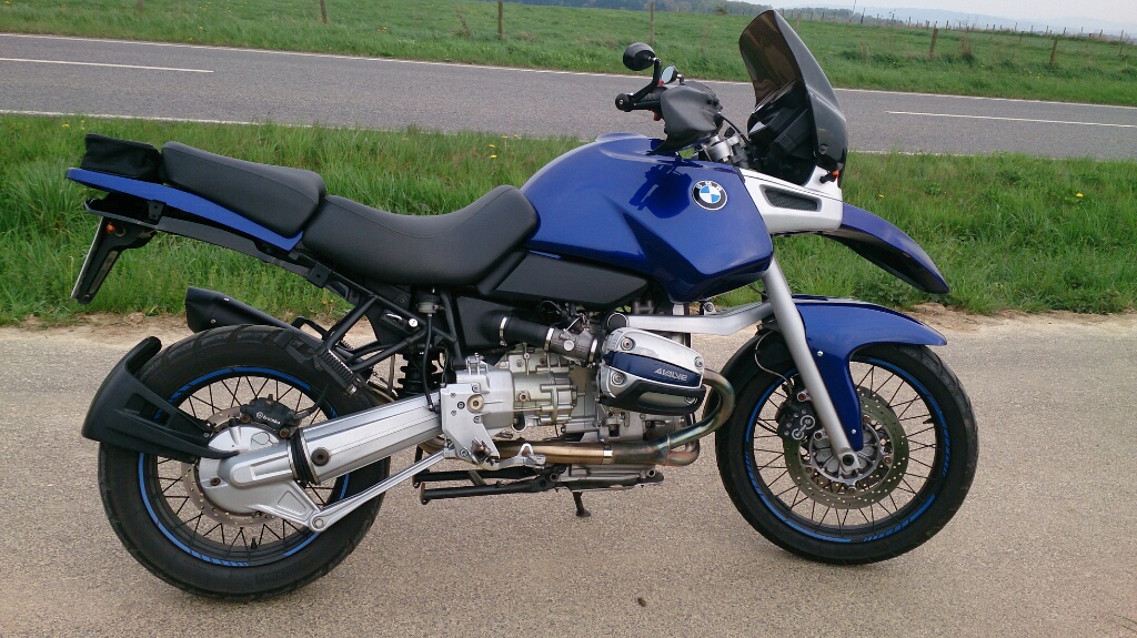

Zum Schluss noch en Bildchen vor dem Umbau
die Felgen sind noch recht ordendlich
silber und wieder nen Blauen Ranstreifen drauf oder
die Felgen auch schwarz lackieren
mal den Geschmack des Forums testen.

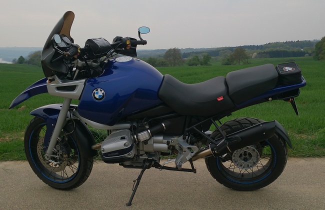

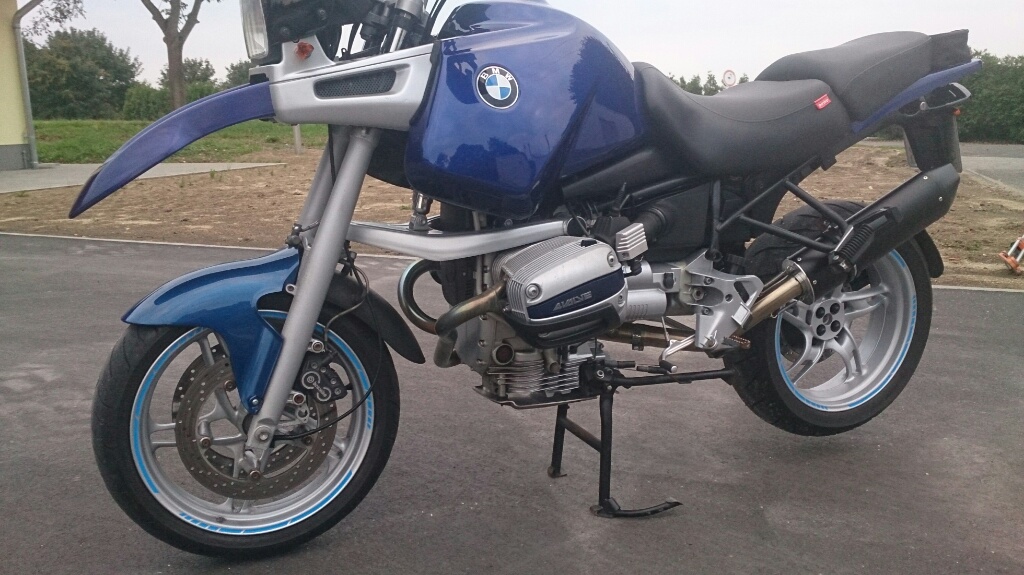

So habe fertig
habe für vorne sogar noch ein Fender von einer 1200 RS ergattert
sogar fast noch in der richtigen Farbe ( na ja fast )
Musste es wegen dem Bremsverteiler ein wenig abändern
auch der hintere Halter da ich erstmal den orginalen Kugelkopf drin gelassen habe.

gefällt mir ganz gut, aber der hintere Schmutzfänger bei einem 170ger geht für mich gar nicht.:cool::cool:

Hallo Stefan
der Schabel ist zu lang, würde ich noch gegen einen kurzen tauschen
dann ist es Perfekt :)

schaut doch schon gut aus. Hinteren Dreckverteiler noch ab und Felgenrandaufkleber schwarz, ab oder passend.
Was deinen vorderen Fender angeht, ich finde den an ner GS zu groß und massig. Macht imho die schöne Optik des kleinen Rades wieder zunichte. Ich würde den der R1100R (sh. meine Fotos) bevorzugen.

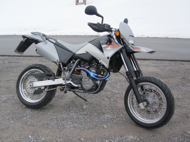

so wie in vergangenen Tagen an meiner 640SM

Die is cool! :)

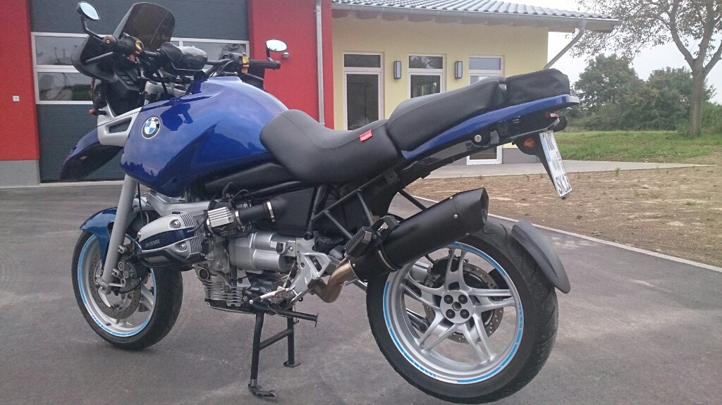

So könnte das aussehen.

Den Schnabel selber gestutzt?
Sieht auf dem Bild sehr sauber aus.:up:

der Schnabel ist von der Fa. Pferrer. Es gibt 2 verschiedene Ausführungen. Wurde in der BMW Orginalfarbe lackiert.
