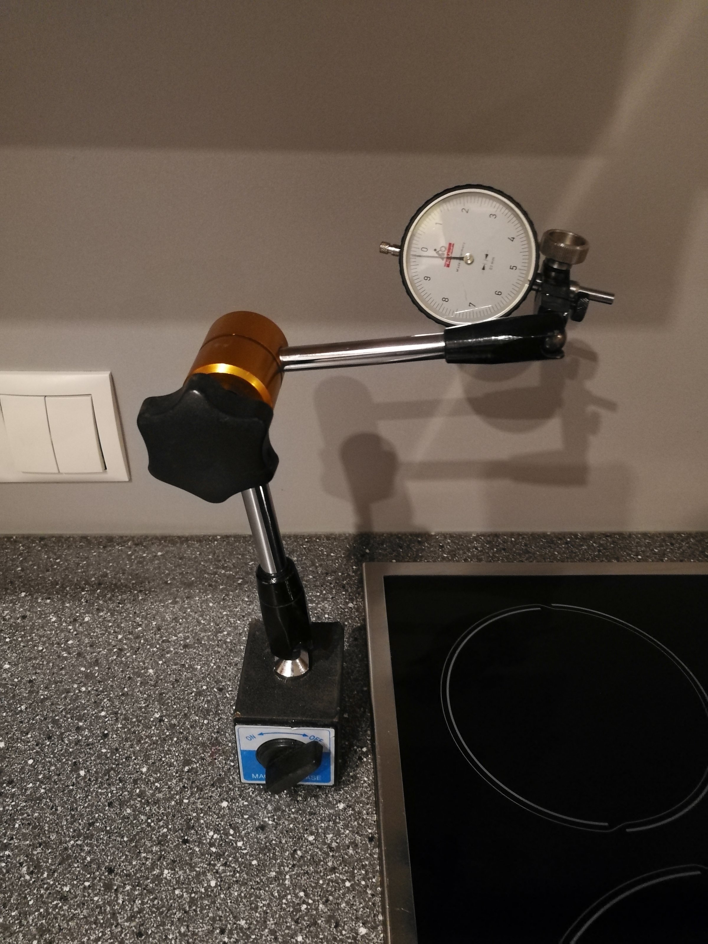

Was waren eure Symptome? Die Messuhr liegt dann beim messen aber waagerecht im zündkerzenloch....funktioniert trotzdem?

Klar hat die Messuhr funktioniert. Ich hab mit eine Verlängerung gedreht und fertig war der Lack.
Weshalb nicht? Ist doch (hoffentlich) kein Wasser drin
Das Problem besteht nur darin, dass man einen geeigneten Halter braucht. Frei hingestellt mit einem langen Fühler durch das Kerzenloch auf 1/100 genau messen ist zumindest "nicht einfach".

die Diskussion, den OT mittels Meßuhr durchs ZK-Loch zu bestimmen, hatten wir schon mehrfach. Um den OT auf 1 Grad genau auszumessen (plus/minus 0,5 Grad) brauchts Messuhren im 1/1000-Bereich.
Erst ab 1,5 Grad Fehler (plus/minus 0,75 Grad) taugt die Uhr mit 1/100 mm gerade so.
Das Guckloch auf die Schwungscheibe ist da m. E. nicht wesentlich ungenauer.
Nur mit Kolbenblockierer auf ca. halben Hub plus Gradscheibe kriegt man das exakt hin.

Eine Messungenauigkeit im OT-Bereich von+/- 0,010 mm (das ist 1 hundertstel mm!!) bedeutet bei den Boxern eine Einstellgenauigkeit von +/- 0,8 Grad!
Ablesen lassen sich bei einer normalen Messuhr 0,005°
