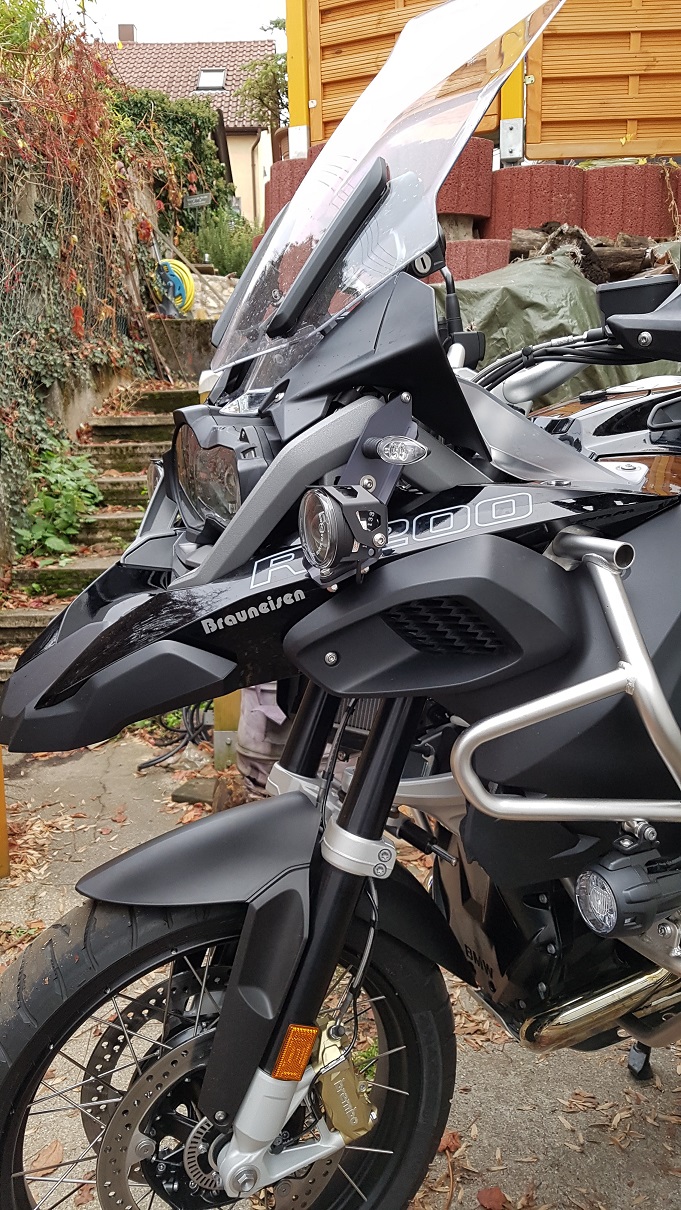

Hallo Axel,
die Montage bei Dir ist ziemlich sicher nicht zulässig - der Abstand definitiv ein Problem:
https://shop.touratech.de/media/manuals/ZusatzScheinwerfer_Motorrabenteur.pdf
Eric
Hallo Eric,
200mm zueinander, kein Problem: Jeweils 100mm haben die Fernscheinwerfer zum Abblendlicht. Ich sehe das nicht so verbissen, denn die Fernscheinwerfer leuchten ja alle zusammen, somit einsteht eine große Leuchtfläche.
Wie oben schon geschrieben, habe ich bei der 1150er schon seit über 18 Jahren so und noch nie eine Beanstandung gehabt.
Gruß Axel

Wo gibt es den diese genialen Scheinwerferhalter? Sind genau das was ich gesucht habe? Haben wollen !!!
Alles Touratech. Ob es die Halter aber einzeln gibt, weiß ich nicht. Einfach mal nachfragen.
Optik von der Seite:
Gruß Axel

Hi
2 Zusatzfern sind bei der 1150 tatsächlich nicht zulässig. Sagt mein TÜVie jedes Mal.
Er sagt aber auch, dass er bei dem StVZO und EU-Gesetzessch...s nicht mehr duchblickt und eben "vernünftig" beurteilt.
Die Halter sind von TT, die SW von Hella
gerd
