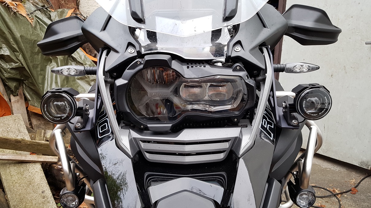

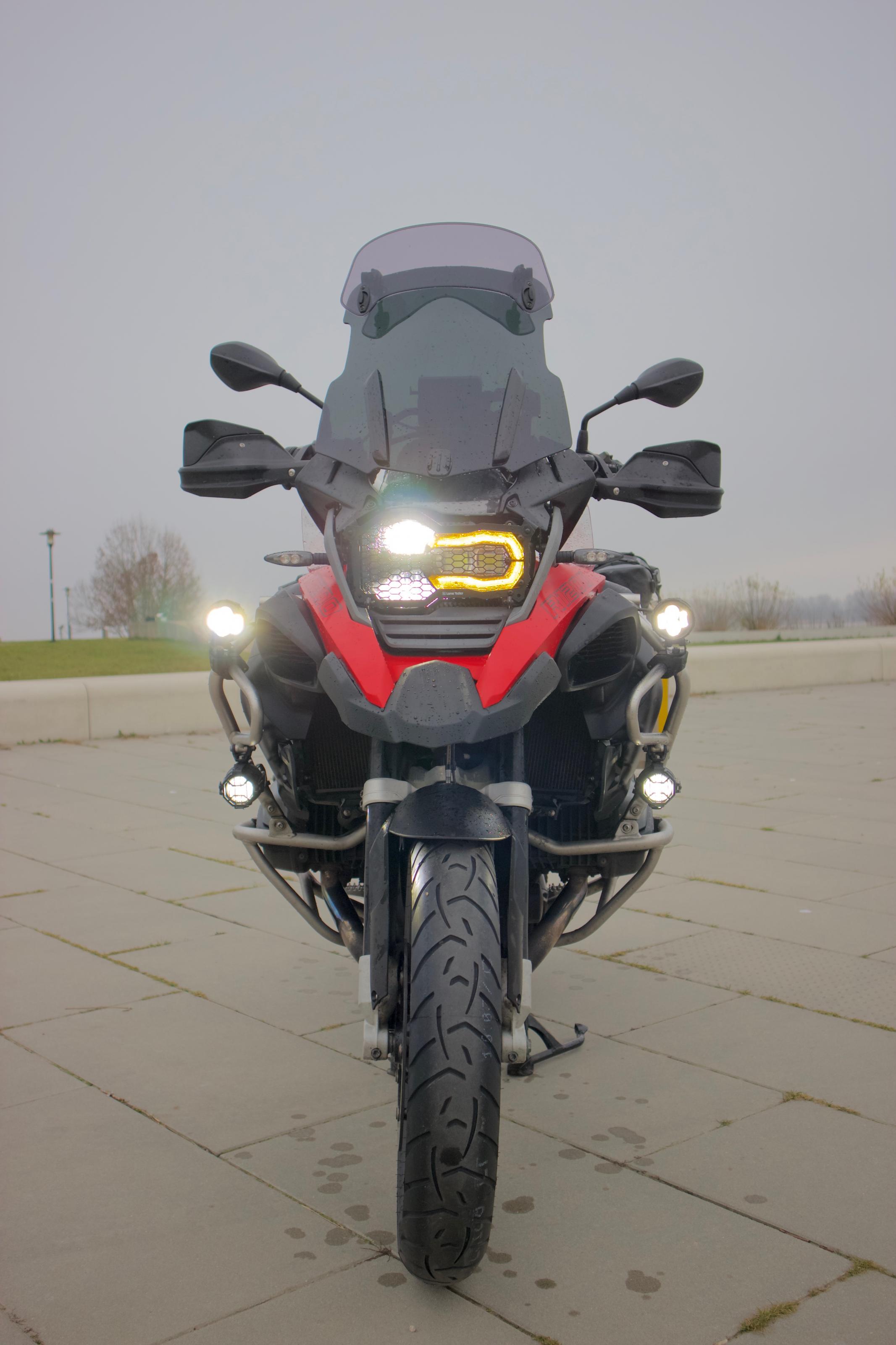

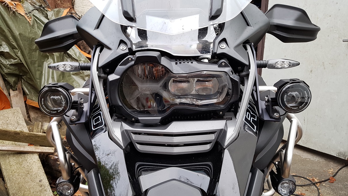

meiner Meinung nach sind 2 zusätzl. Fernscheinwerfer zulässig, da die Originalscheinwerfereinheit, bestehend aus Abblendlicht und Fernlicht, als eine Einheit betrachtet werden kann, welche dann nicht als "Fernlicht" betrachtet wird.
Zitat von Gerd:
Ab Baujahr(???) gilt EU Recht. Von jeder Sorte Scheinwerfer dürfen es (beim Mopped) zwei sein. 2 Fern, 2 Abblend, 2 Nebel. "Zusatzleuchten" die nicht einer der 3 "Sorten" entsprechen gibt es nicht (bzw. sind gar nicht zulässig).
Eine Ausnahme ist zulässig. Fern und Abblend gibt es an jedem Mopped bereits 1x. Handelt es sich dabei um Leuchteneinheiten (wie z.B. bei der RT), dann ist das 1 Leuchte (Abblend) und man kann zwei Fern dazuschrauben.
Ist es z.B. eine 1150 GS mit 2 getrennten Leuchten darf eben nur 1 Fern zusätzlich dran.
Ich sehe das bei der GS als eine Leuchteneinheit, denn sie hat ein gemeinsames Glas.
Habe mir bei meiner GS ADV die LED-Zusatzfernscheinwerfer von TT angebaut. TT hat mir das Set mit 2 Fernscheinwerfer separat zusammen gestellt, da so offiziell nicht bestellbar.
Aber selbst bei meiner alten 1150GS hatte ich noch nie ein Problem mit dem TÜV oder Dekra, trotz 2 zusätzl. Nebel- und 2 zusätzl. Fernscheinwerfer. Seit 2000 bekomme ich alle 2 Jahre meine Abnahme ohne Mängel.
Gruß Axel
