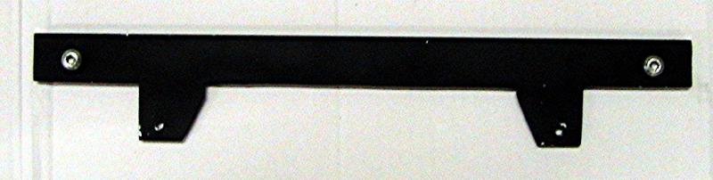

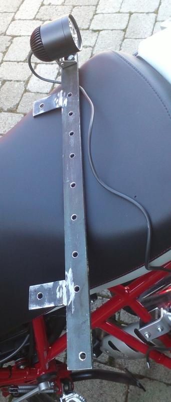

heute nachmittag aus 30mm flachstahl geschweisst.
mehr brauchts da eigentlich nicht, lampen sitzen direkt am knick im schnabel, wo sie hingehören.
gruss, stefan

Sieht sehr elegant aus :eeeews:

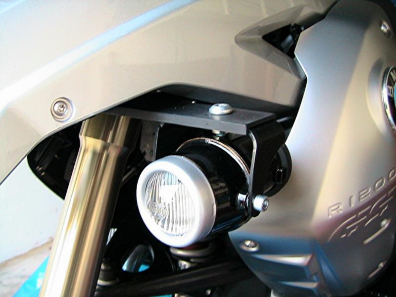

Hallo Stefan,
kannst du noch ein Bild von unten und vorne in angeschraubtem Zustand machen.....spiele auch mit dem Gedanken das selber zu machen.
Hast du Scheinwerfer verglichen? (bevor ich damit anfange)

hallo,
anbau kommt erst in ein paar tagen / wochen wenn die e-teile da sind.
breite ist für meine SW ausgelegt. halter kommt halt 35mm vor den befestigungspunkten aus der nase raus.
wenn du dich mal bückst, siehst du bei dir auch wo.
gruss, stefan

wenn du mir den halter rund feilst, sage ich dir auch, wo man im herstellerland die lampen günstig kaufen kann.
die lampenfüße sind eckig, warum darunter also den halter verrunden ? :confused:
gruss, stefan
Ich meinte eher nur die Ecken etwas abrunden, keinen Halbkreis hinflexen ;)
Sagst Du's mir trotzdem, wo es die Teslas gibt? ;) Auf der Herstellerseite werden die Dinger für 170 US-Taler angeboten, pro Pärchen. Gibt es die woanders etwa noch billiger?

TESLALED ist nicht der hersteller, hersteller ist....
3000lm 30w 4*u6 Cree High Power Motorcycle Led Driving Lights - Buy High Power Motorcycle Led Driving Lights Product on Alibaba.com
kannst du direkt bestellen.
gruss, stefan

Okay, das sind zwar andere als ich glaubte, aber im gleichen Gehäuse. Wie bist Du damit zufrieden? Ich nehme an, das sind Fernstrahler?
(mich interessiert jetzt nur mal die Helligkeit, nicht die Zulassung)

hervorragende lichtausbeute. das ist " flood light " , aber bei 3000lm kommt genug in der ferne an.
H4 liegt irgendwo bei 750lm. dieser strahler ist nicht gerichtet, d.h. es bildet sich ein konus aus licht.
ordinäre H4 / XENON / etc. und E-geprüfte LEDS richten / bündeln das licht mittels geeigneter streuscheiben etc. richtung fahrbahn.

Sehr schön, werde mir welche aus den USA mitbringen, wenn ich im Februar dort bin.
Schaltest Du die über den Fernlichtschalter? Hast Du noch einen separaten Schalter dazwischen?

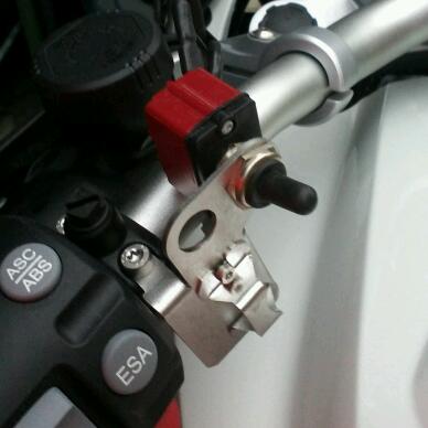

getrennt von der fahrzeugelektrik. mit schalter am lenker über batterie direkt.
