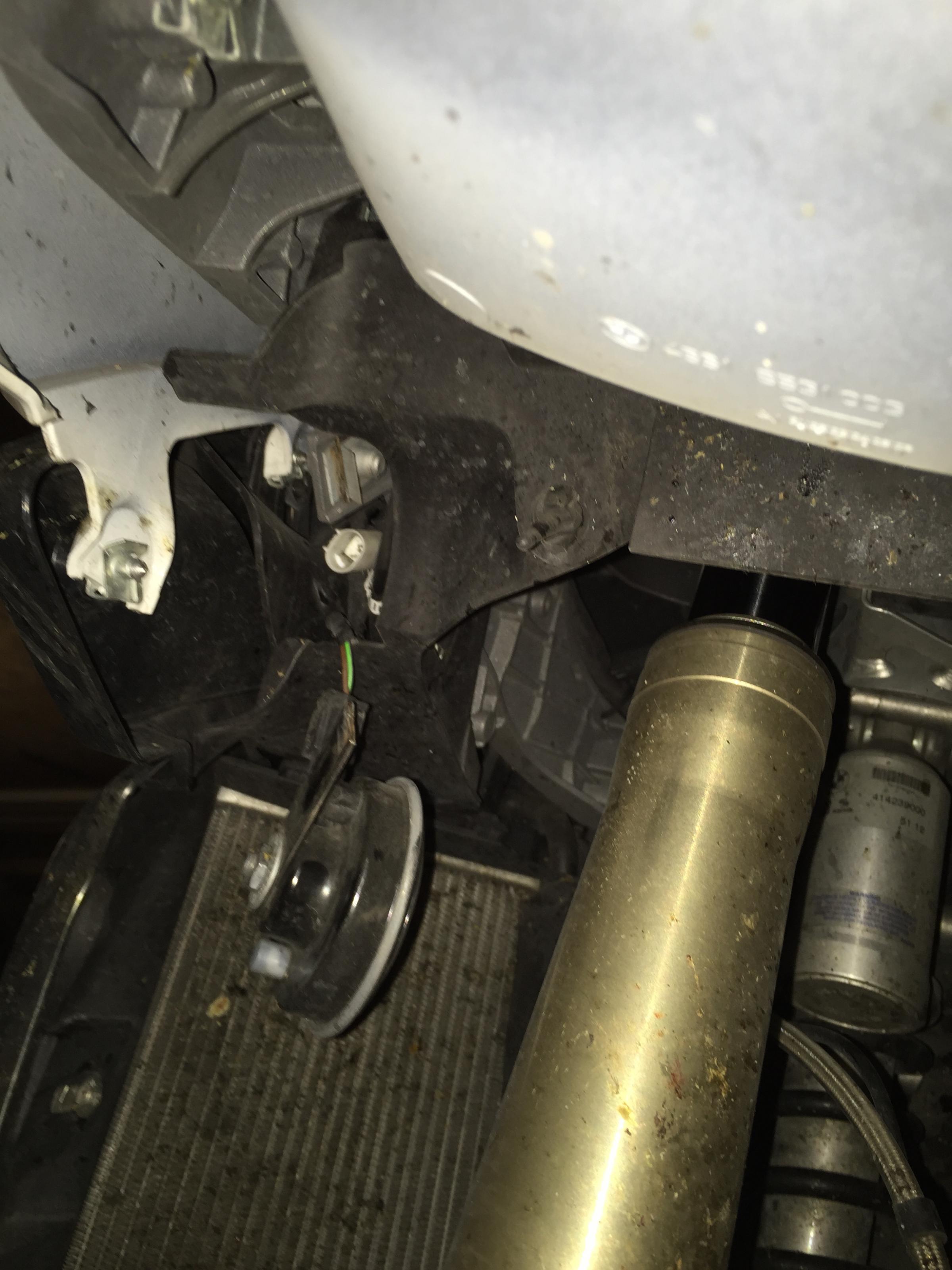

Nachdem ich letztes WE das Mopped (2013 LC) ausnahmsweise etwas durchgecheckt hatte, ist mir unterm Spritzschutz vorne was aufgefallen. Da hing doch tatsächlich einfach die Hupe am seidenen Faden.
Offensichtlich ist die Metallfahne an der die Hupe befestigt ist abgebrochen. :confused: Beim Fahren habe ich davon nix gemerkt, so dass es theoretisch auch schon länger rumschwingen könnte. Praktisch wird die Hupe ja weder mechanisch belastet, noch gibts sonderliche Vibrationen. Somit frag ich mich ernsthaft wie eine Metallfahne bei normalen Gebrauch brechen kann?? :mad:
Ist ja nicht so, dass ich wie Colt Seavers durch den Wald jage... :rolleyes:
Hab sie jetzt notbehelflich mit 2 Kabelbindern befestigt bis zum nächsten Service. Vielleciht hat der Freundliche ja ne Idee was da schiefgelaufen ist.
Hat von euch jemand schon solche Probleme gehabt??

Das ist doch völlig klar, material gebrochen durch vibrationen... zulieferer warscheinlich zu sehr im preis gedrückt...

War bei meiner GSA bei 18.000 Km auch so.
Wurde auf Garantie getauscht (Ganze Hupe da Halterung alleine nicht Lieferbar).

kann ich ebenfalls bestätigen.
Meine ist BJ 04/2013 und war bei ca. 10.000km gebrochen. Anstandslos von BMW gegen komplett neue getauscht.

Hatte heute genau das gleiche Erlebnis. Leider ist die Garantie schon vorbei. Werde mal wegen Kulanz vorsprechen.

habe gestern beim Aufstellen auf den Hauptständer komische Geräusche gehört, und siehe da, Hupe ebenfalls abgebrochen. Mal sehen was die bei BMW dazu sagen. Ist ja ein Witz das dünne Blech.

Bei mir ist die Garantie schon rum. Kulanz wurde abgelehnt. Allerdings habe ich auch schon 47tkm.....
Habe bei Boschdienst für 2€ in die Trinkgeldkasse ein neues Halteblech bekommen. Hupe gibts von BMW nur komplett.

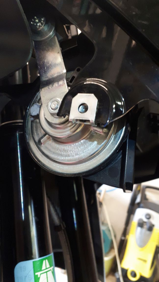

Das Halteblech kann man nicht einfach durch ein anderes ersetzen.
Das Blech dient nämlich nicht nur zur Befestigung, es ist mit für den Klang der Hupe zuständig.

So, neue Hupe mit Halter montiert bekommen. Die Kosten wurden von der Anschlussgarantie gedeckt.
