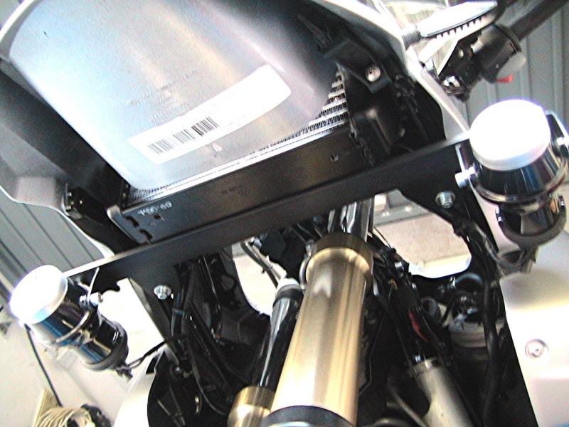

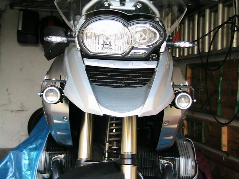

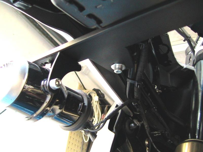

habe mir aus einem Alu Winkelblech einen Halter ausgeschnitten.Läuft quer unter dem Ölkühler und ist an den Haltepunkten verschraubt , an denen auch die Sturzbügel der GSA angeschraubt werden.
Einfach-preiswert-gut!

Moppel ist zur Zeit in der Wintertüte,eventuell am Wochenende.Schick mir deine Mailadresse per PN , kann leider noch keine Bilder anfügen.
Bilder sind da !
