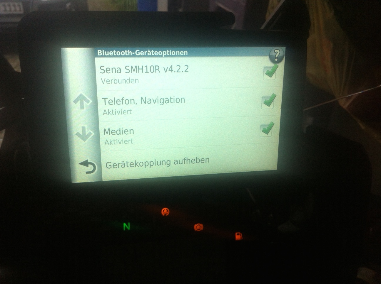

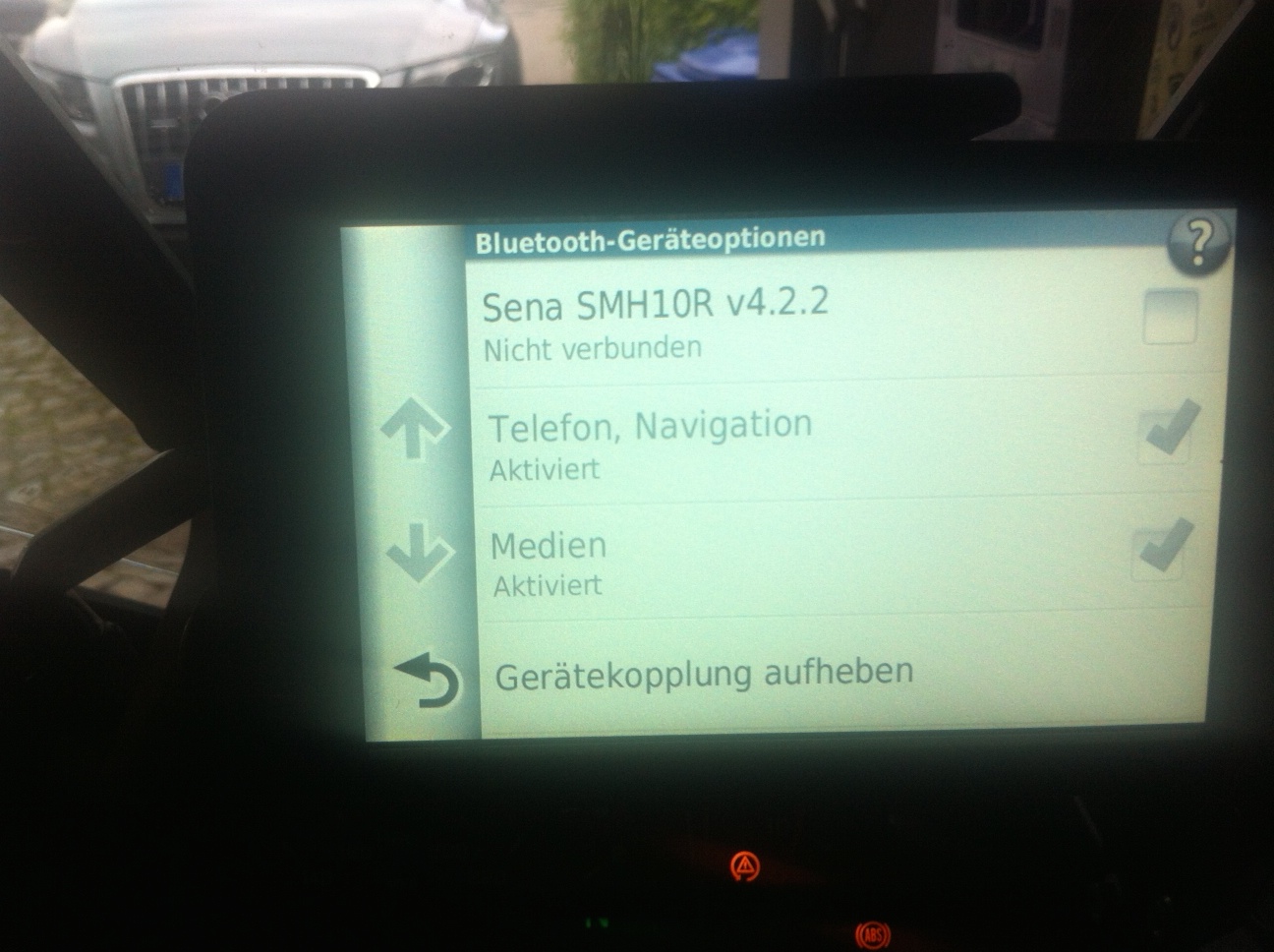

man kann mit dem 5er übrigens auch screenshots machen.Anhang anzeigen 129690Anhang anzeigen 129691

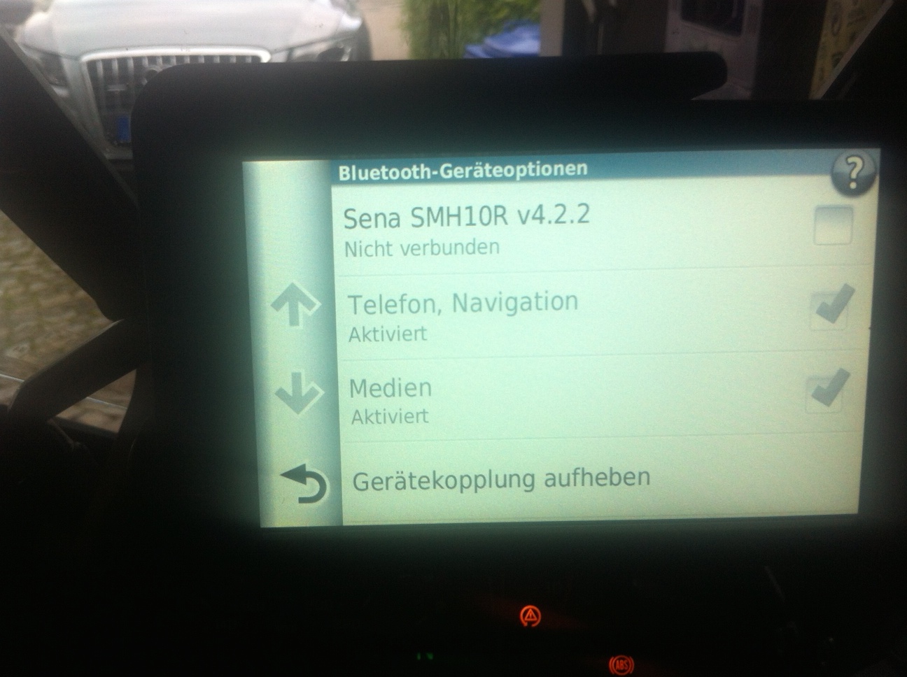

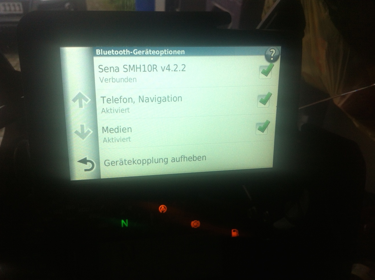

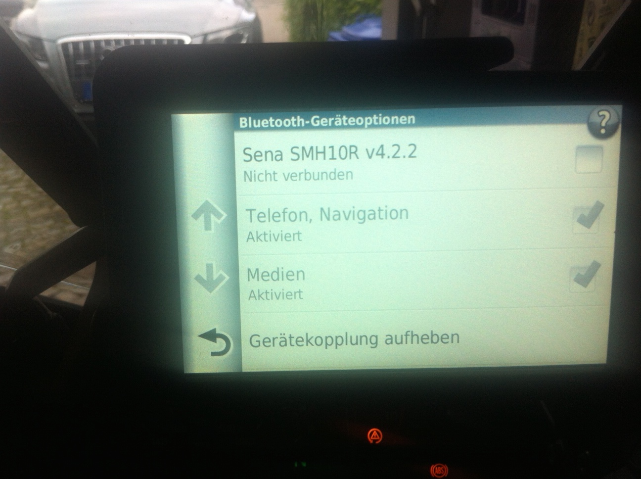

Anbei zwei Fotos Headset ein/aus schaltet Verbindung N5/iPhone
Leider schlecht zu sehen Haken grau oder grün.
Gruß SU26

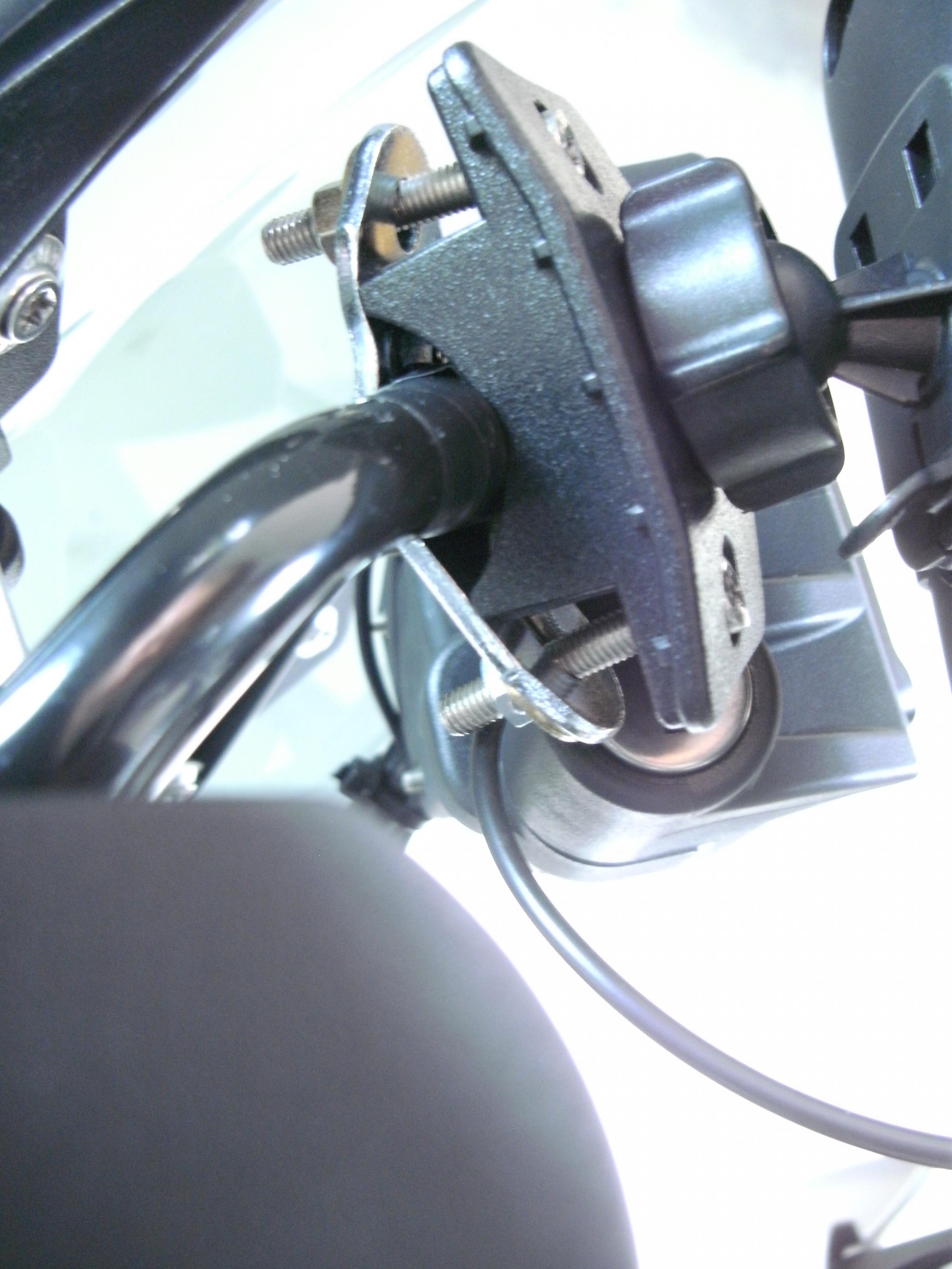

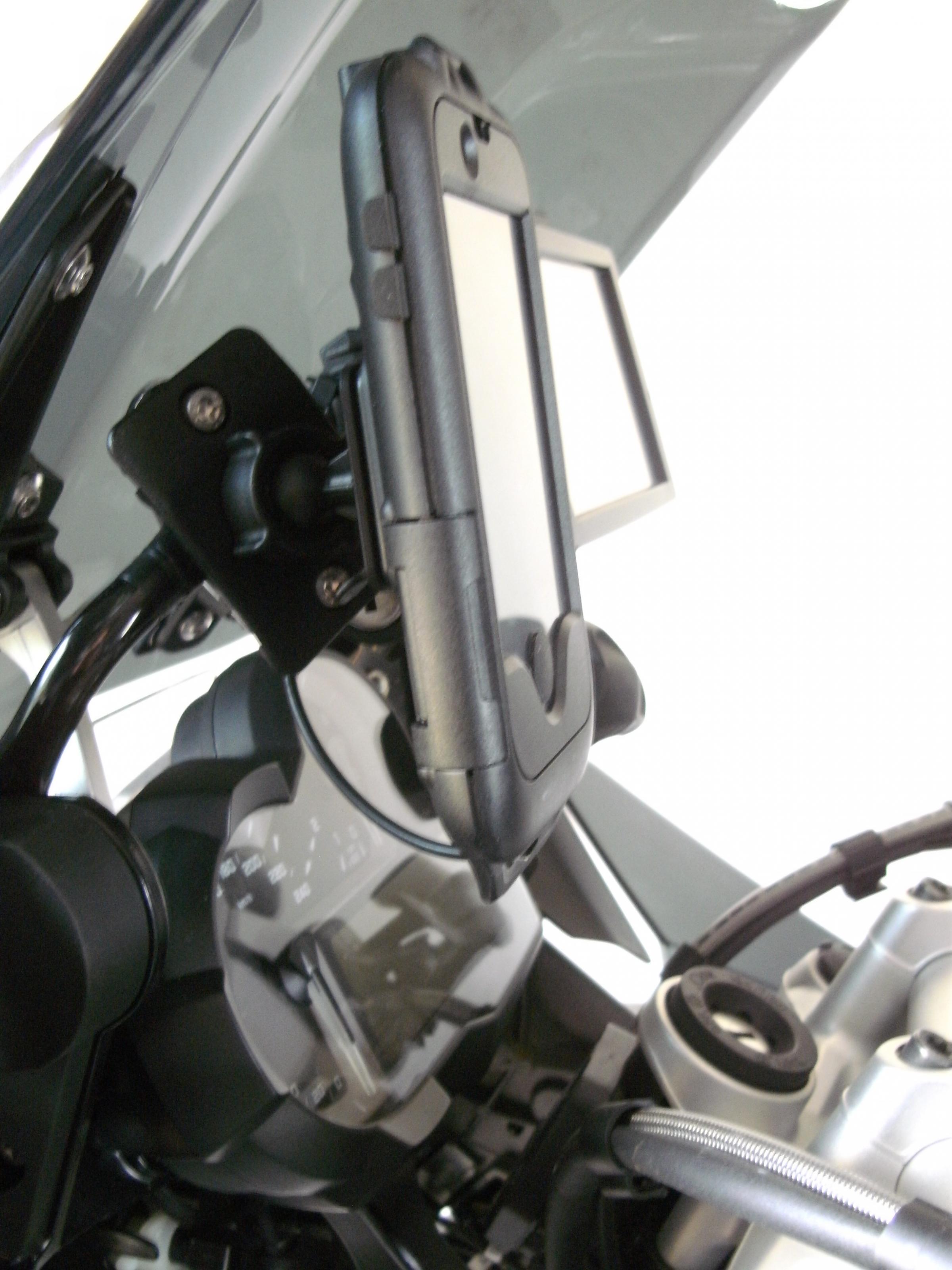

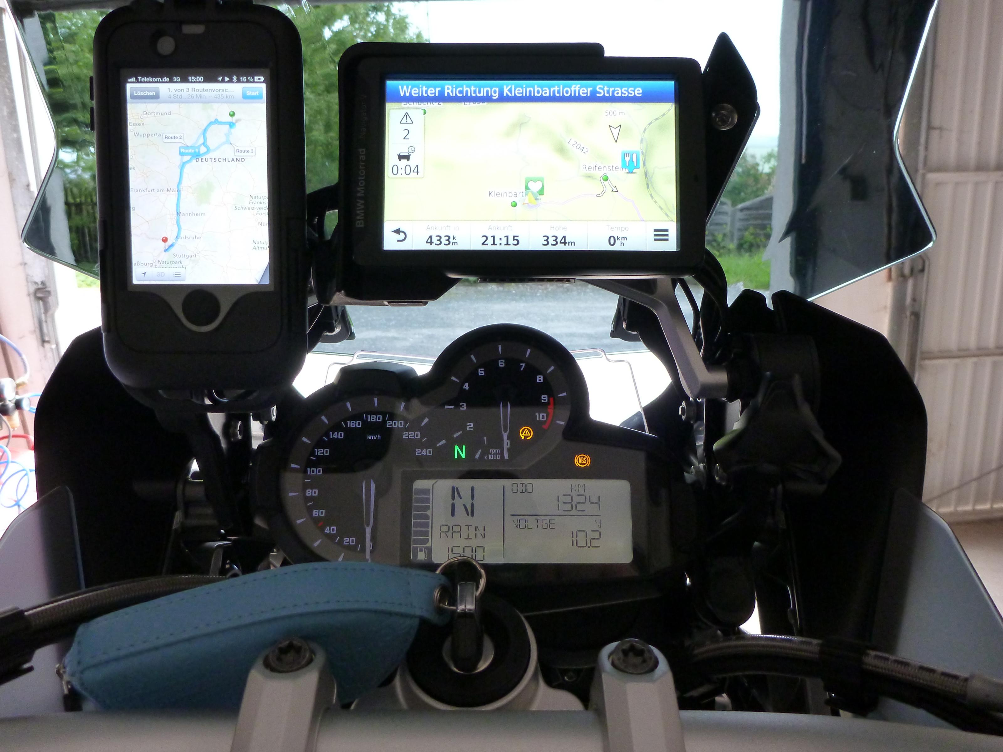

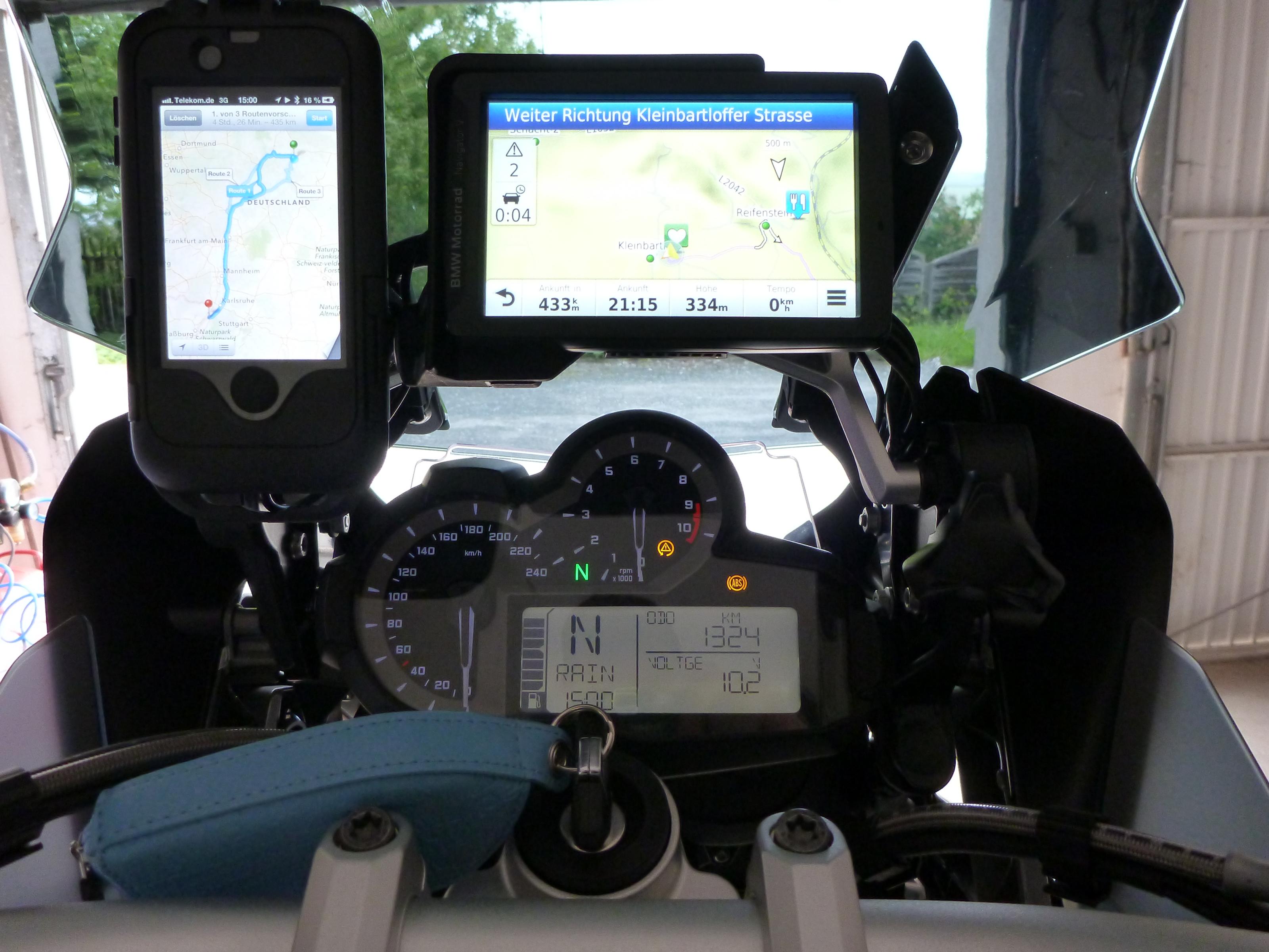

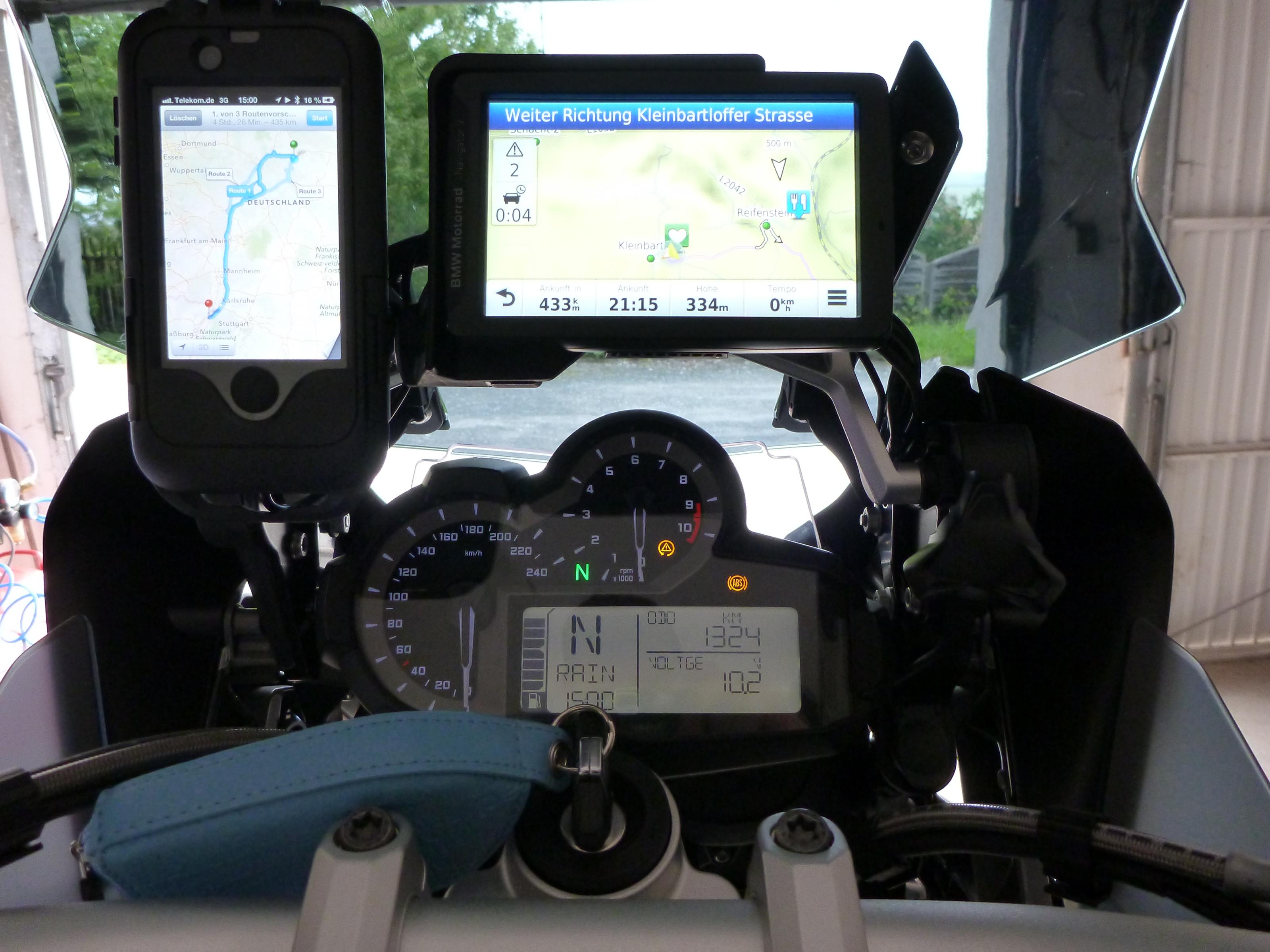

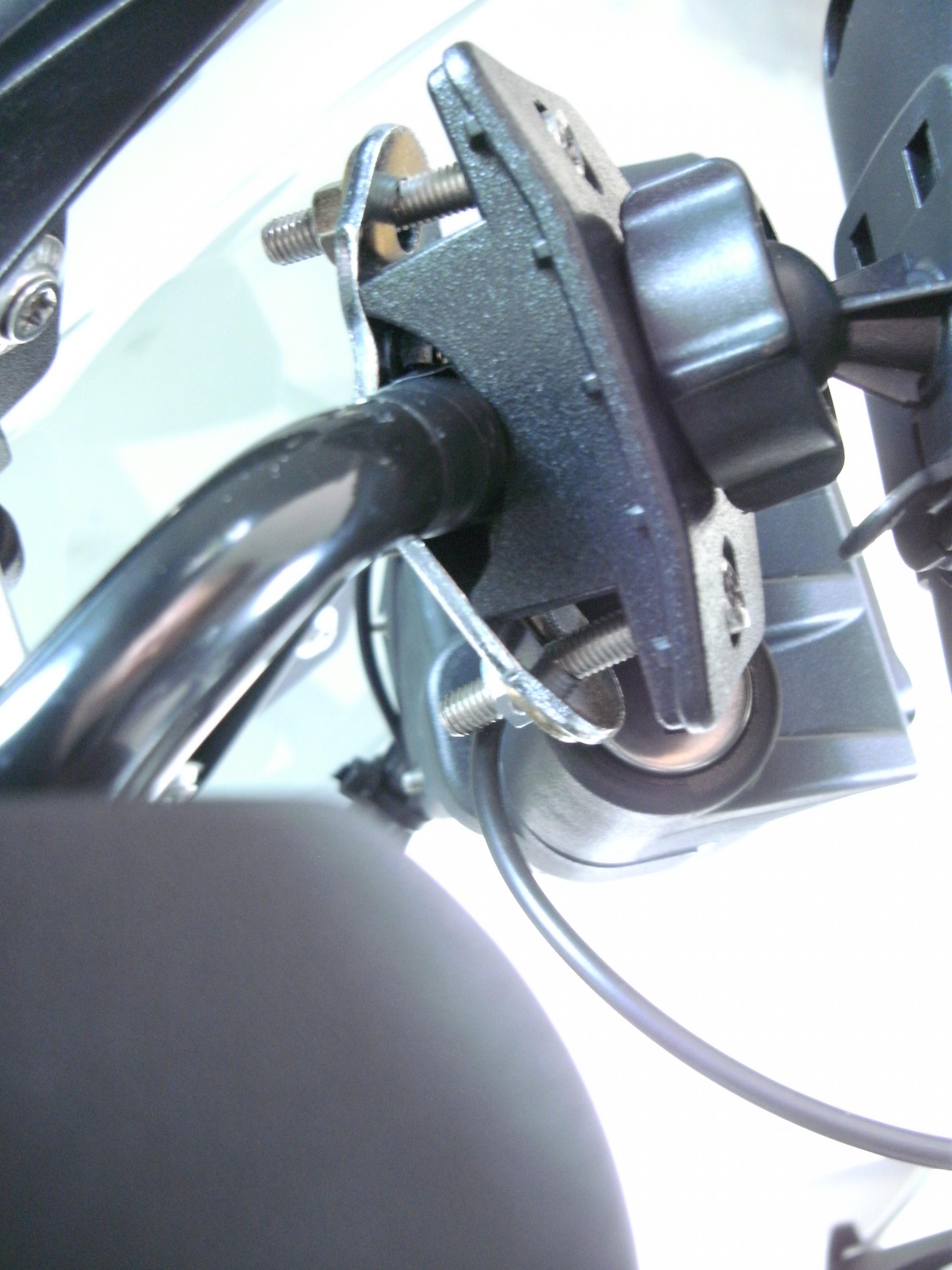

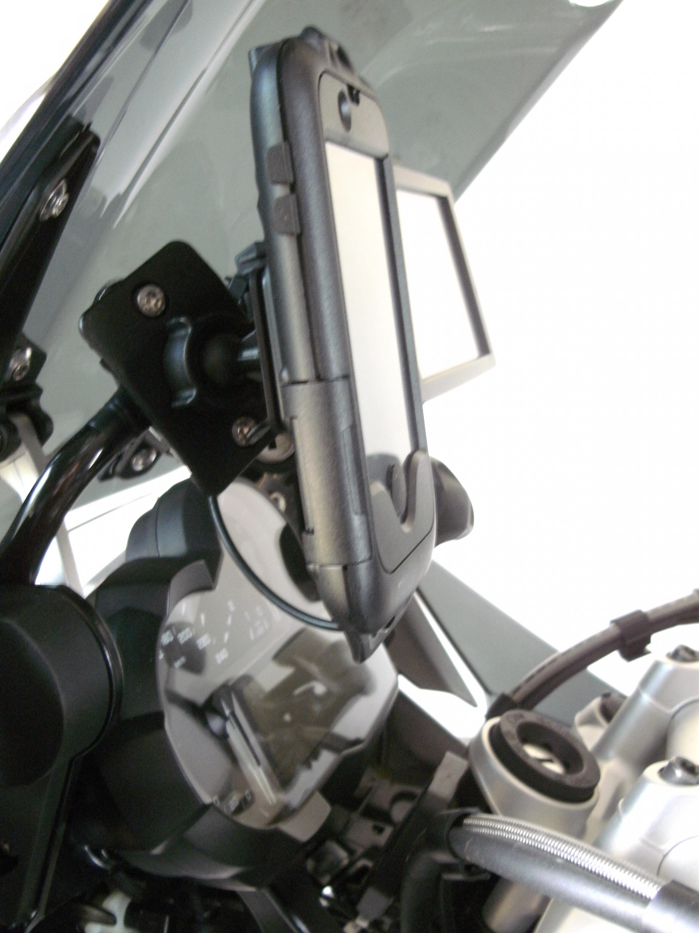

Zeig bitte auch mal deine Halterung.So jetzt haut es hin Telefon konnte mittels Kugelkopf und Strom vom Navi neben selbigem installiert werden.
Bluetooth verbindet sich automatisch mit Telefon und Navi, Anrufe werden nur mit Headset visuell angezeigt, wenn kein Headset angeschloosen ist kann man halt nur mit der Garmin App Daten ans Telefon schicken und noch ander kleine Spielereien machen.
So sehe ich nun also trotzdem wer anruft auf dem Handy und das N5 navigiert. Ich gebe mich zufrieden und ein Headset brauche ich nicht, ich höre lieber das Brummen des Boxers
Also ich hör das Brummen des Boxers mit Headset im Helm genau so gut, nur kann ich zusätzlich die Navigationsanweisungen hören und mich mit meiner Sozia oder Mopedkumpels verständigen.So sehe ich nun also trotzdem wer anruft auf dem Handy und das N5 navigiert. Ich gebe mich zufrieden und ein Headset brauche ich nicht, ich höre lieber das Brummen des Boxers
hast du mal ein bild von der seite bitteAlso ich hör das Brummen des Boxers mit Headset im Helm genau so gut, nur kann ich zusätzlich die Navigationsanweisungen hören und mich mit meiner Sozia oder Mopedkumpels verständigen.
