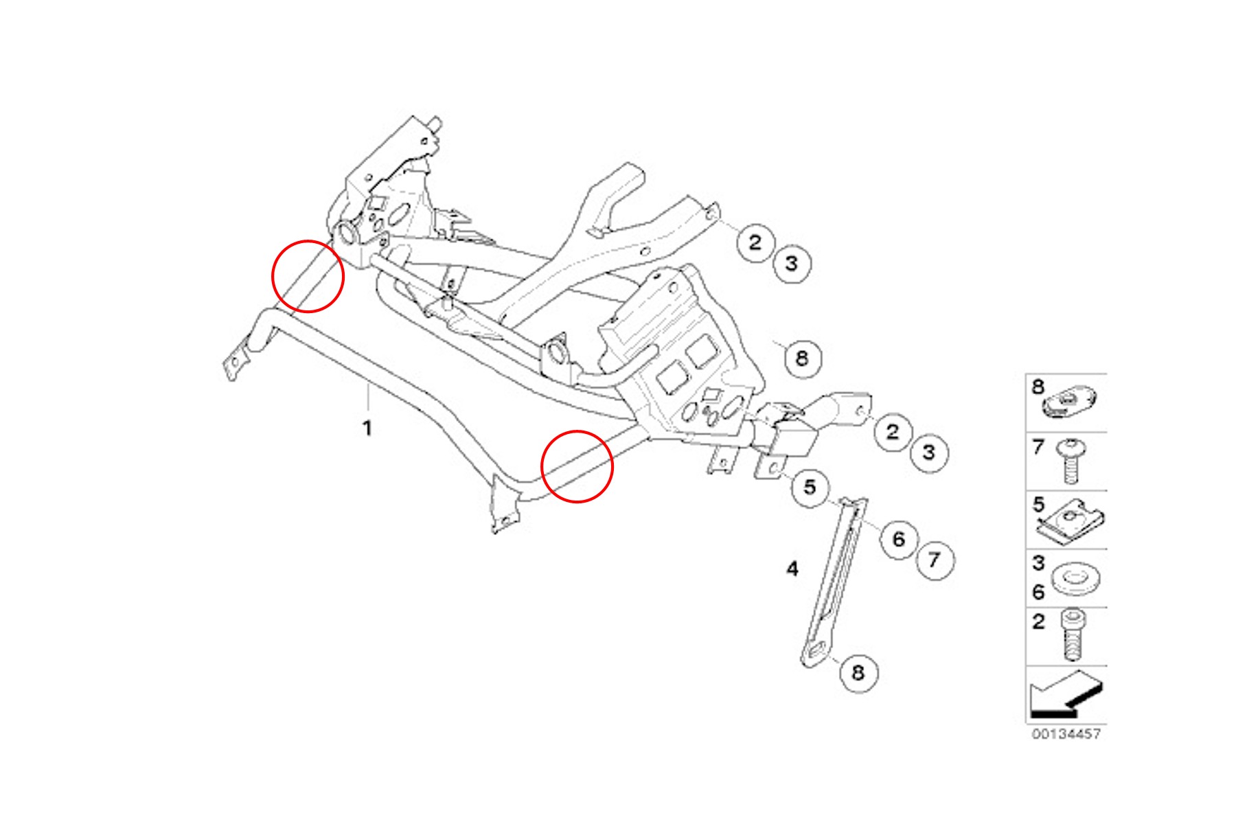

Die Inspektion der Front ergab als festen Ansatz eigentlich nur den Träger
des oberen Schnabels - wisst Ihr, was ich meine?

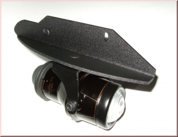

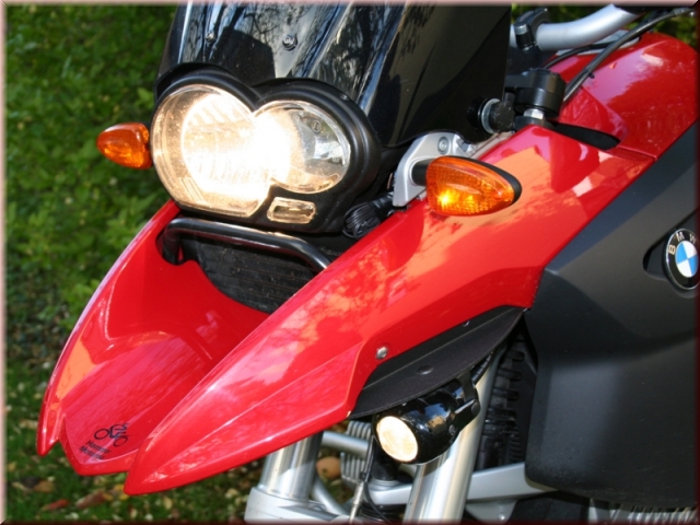

ich habe meine Halter (unter Schnabel Montage) speziell für die 2005er damals bei MotoBozzo The Light Factory bestellt. Auf Anfrage, hat der auch nur den Halter verkauft. Lag damals so bei ca. 35 Euro.
Meine Version scheint es aber nicht mehr zu geben. Einfach mal anfragen.
Cjay
Cjay
13.03.2009
1.540
Hamburg
1200GS '05 (Single Black)
Wegen Nachfragen zu Bildern - diese stammen noch von der Herstellerseite.
Eigentlich nur ein, im "exotischen" Winkel, gekantetes Aluteil, schwarz beschichtet.
Mitgeliefert wurden Schellen, Schrauben und Abstandshalter (da der Schnabel nach unten geneigt ist, müssen die Scheinwerfer etwas nach "oben" gedreht werden und stossen so nicht an den Halter). Ich habe noch ein 0,5mm starke und 25mm breite Aluleiste als Querverbindung darunter gebaut. Vermutlich ginge es auch ohne, aber so vibriert da wirklich absolut nichts.
Ich habe seit ca. 3 Jahren die NSW Hawk von SW-Motech drunter. Die kosteten damals noch regulär 99 Euro, heute 159 Euro - wenn dass keine Inflation ist...

Am Frontrahmen könnte man mit Halbschellen eine Aluschiene o.ä. anbringen . Muss man halt ein bisschen basteln :rollleyyes:
Das Thema gabs schon mal hier
LG Ralf

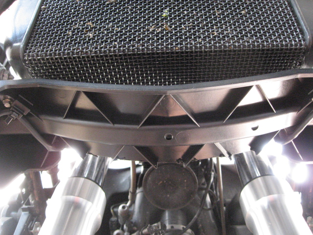

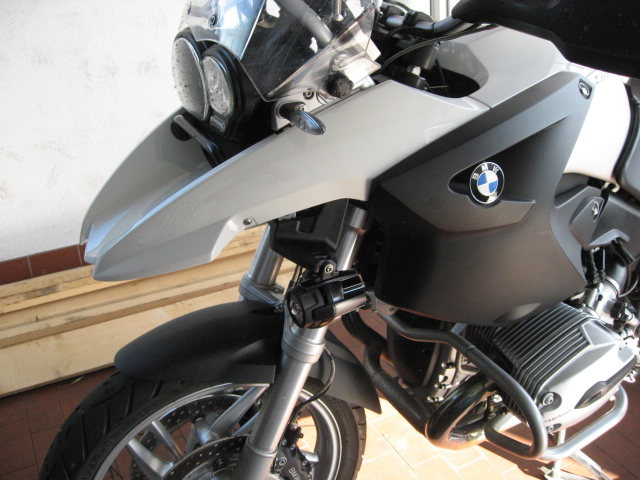

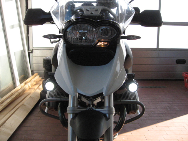

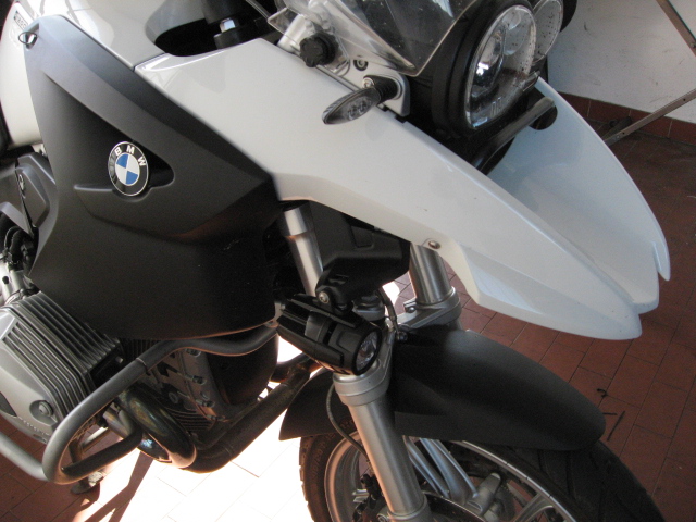

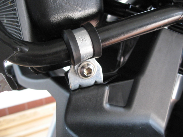

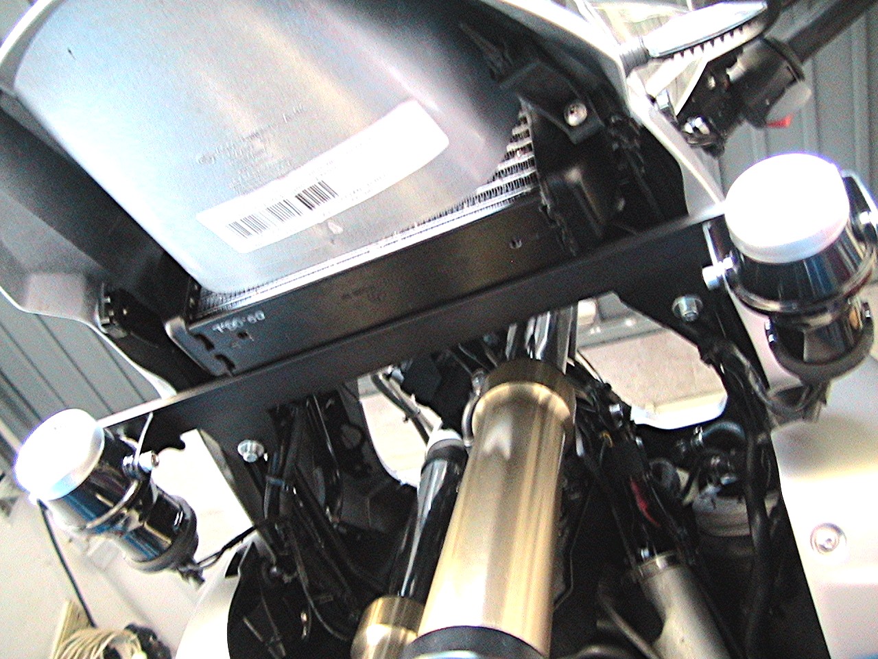

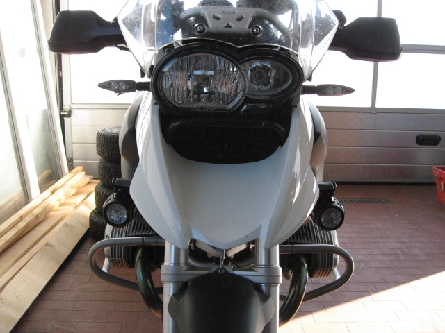

So, LED Scheinwerferprojekt abgeschlossen.
Habe mir vom :)den Halter 77 51 8 529 215 für die neue LC geholt, der passte fast.
Den Halter musste ich ein wenig schmälern , da die Standrohre beim Lenken anschlugen.
Dann habe ich den Halter mit den zwei vorhandenen Löcher und Rohrschellen links und rechts am Vorderbau angeschraubt Abstand passte.
Zur vorderen Befestigung bohrte ich mir Löcher in den Halter und befestigte ihn ebenfalls mit Rohrschellen und eine Winkel vorne am Vorderbau.
dann noch ein wenig feinschliff, ausreichend Abstand zum Ölkühler und alles festgezogen.
Schnabel wieder dran und :schrei:
Ich denke schaut ziemlich Original aus und mir gefällst.
Gruß Max
