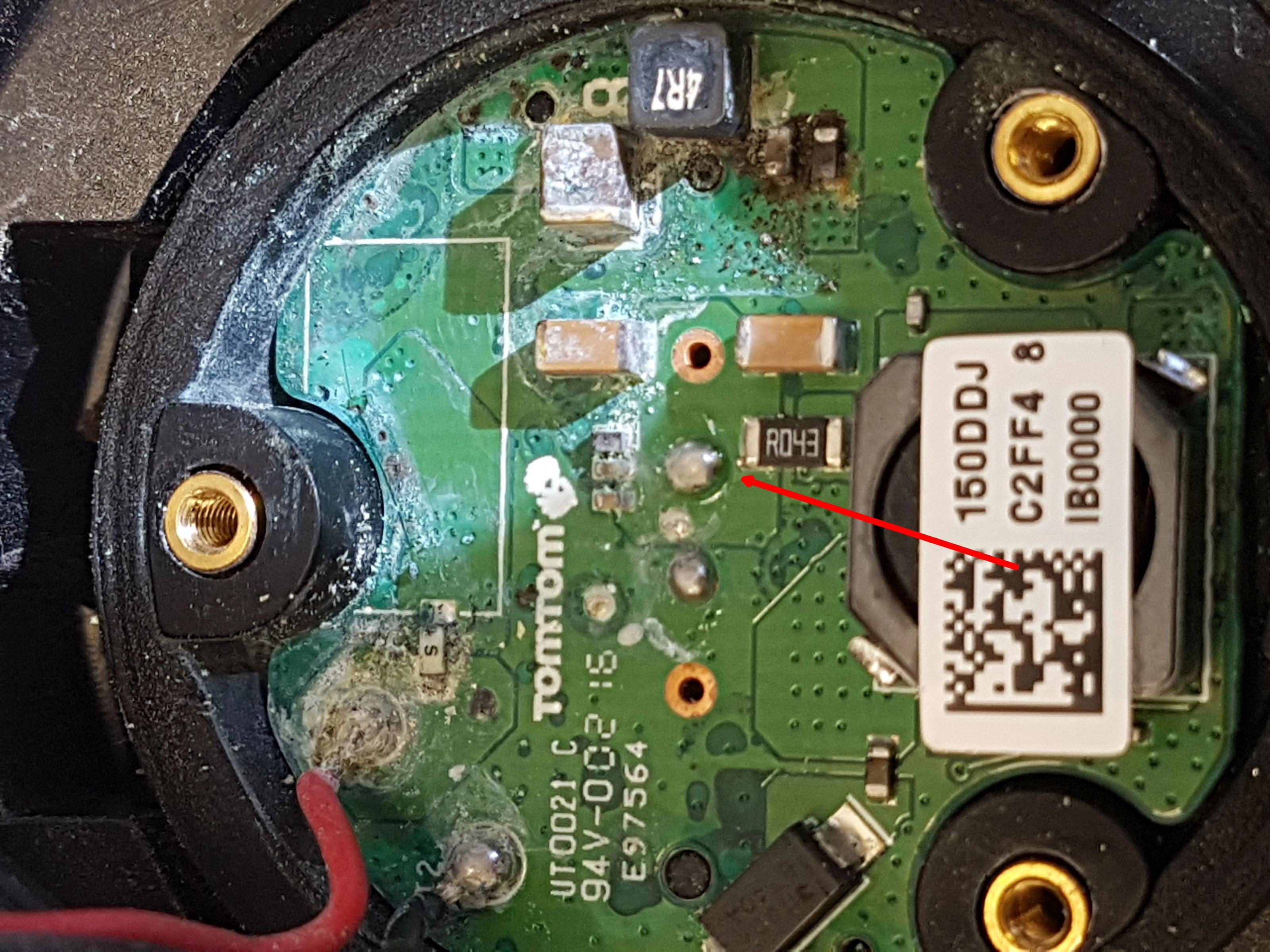

Ich habbe mir nun ein neues Cradle gegönnt und einen Satz Mini-Torx-Schraubendreher.
Beim vollständigen demontieren konnte ich das Malheur bewundern, mit dem Bohrer habe ich genau die Platine des Spannungswandlers zerstört und dort einen IC "abgebohrt" :cool:
Um nicht noch mal das Hebelchen abzubrechen, habe ich nun am neuen Cradle statt der drei Federn, die den Halte-Mechanismus auf Spannung halten, nur noch eine verbaut (reicht dicke!!).
Und diese eine Feder habe ich in der Federkonstante noch ordentlich bearbeitet (dünner geschliffen), damit der Hebel sich nun mit deutlich weniger Kraft, aber immer noch ausreichende Stellvermögen in und aus der Fixierposition bewegen lässt. :cool:

haste mal bilder?
die spannungs wandler 12-5v sind nicht so wichtig, das macht inzwischen jeder 50cent usb adapter - einfach so einen adapter zerlegen, die 5v an die beiden tt pins und fertig..

Das mit einem 1 Euro Spannungwandler (Autosteckdose auf USB) zu reparieren, war natürlich auch meine erste Idee. :)
Mit dem Zugang zur Elektronik hab ich diesen Gedanke aber verwerfen müssen, denn:
Das ganze ist SMD aufgebaut, ich habe aber keine Anschlußpunkte zu dem schwarzen Kunsstoffblock gefunden, der die beiden Goldfederpinne für die Spannungsversorgung verbirgt (deren mechanische achsiale Führung + Federn + den Kontakt zur Spgs.versorgung) . Den Block auf- bzw. von der Platine abdremeln, um die Anschlußpunkte der Spannungsversorgung zu finden, wollte ich nicht ,da dann eh ganz defekt.

hast du mal ein foto von den "innereien" ?
wenn man innen irgendwo eine platine sieht , dann vom pin aussen zur platine mit ohmeter durchmesser, wenn 0 ohm dann dort (oder in der nähe) durchgang

Ich mach die Tage mal 1-2 Fotos. :)
Wie gesagt, ich habe mit dem Bohrer in Unkenntnis der Einbaulage des Spannungswandlers einen Mini-IC "abgebohrt" (hatte keine Mikro-Torx-Schraubendreher, um alles fein säuberlich zu zerlegen) und damit auch die SMD Leiterbahnen zerstört...ich glaube nicht, das bei dieser Miniaturisierung und dem "Erhaltungszustand" noch etwas zu messen ist.

dann tippe ich einfach mal auf die 2 mittigen löt anschlüsse für die ausgangs 5 v :rolleyes:
