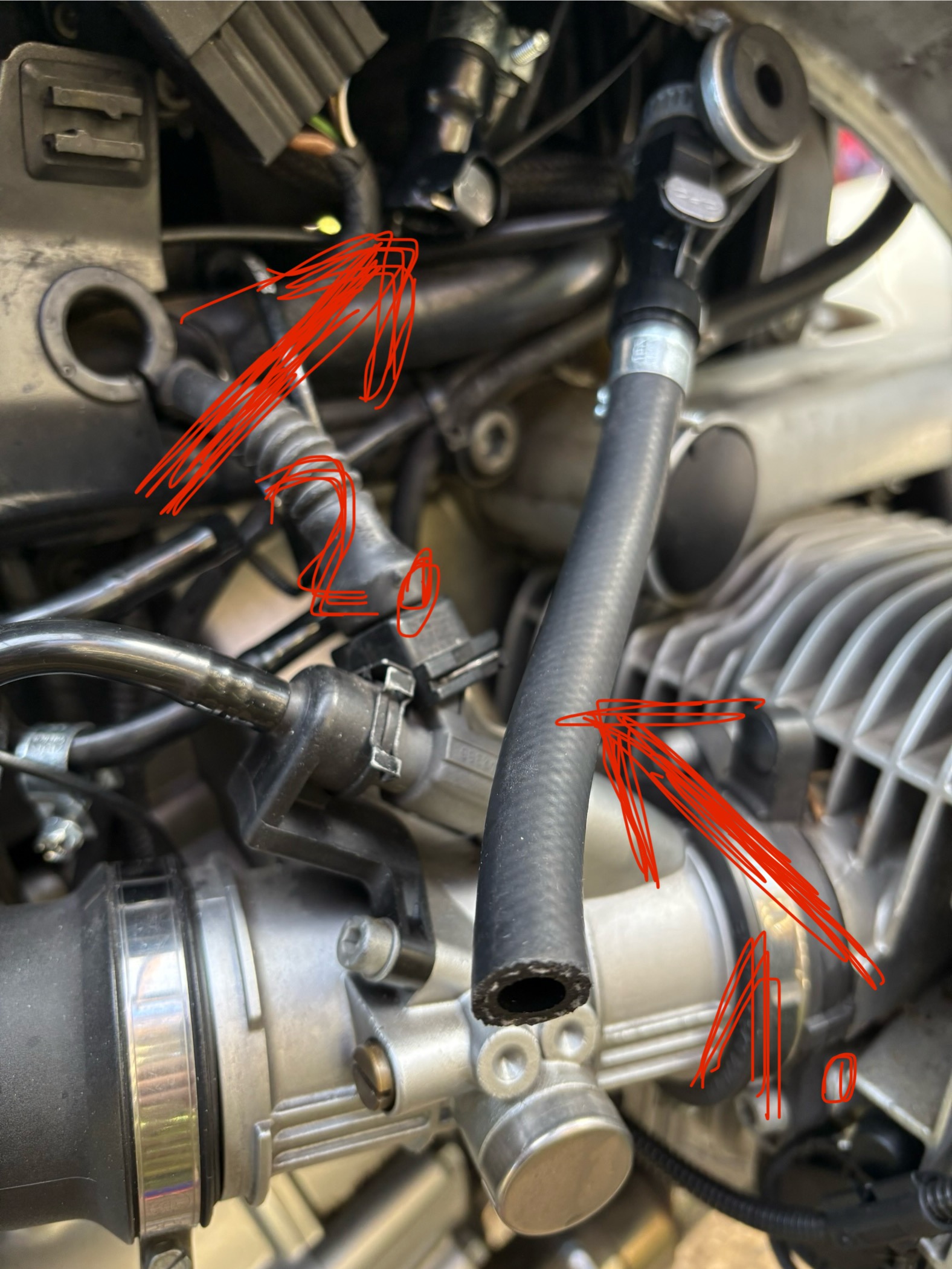

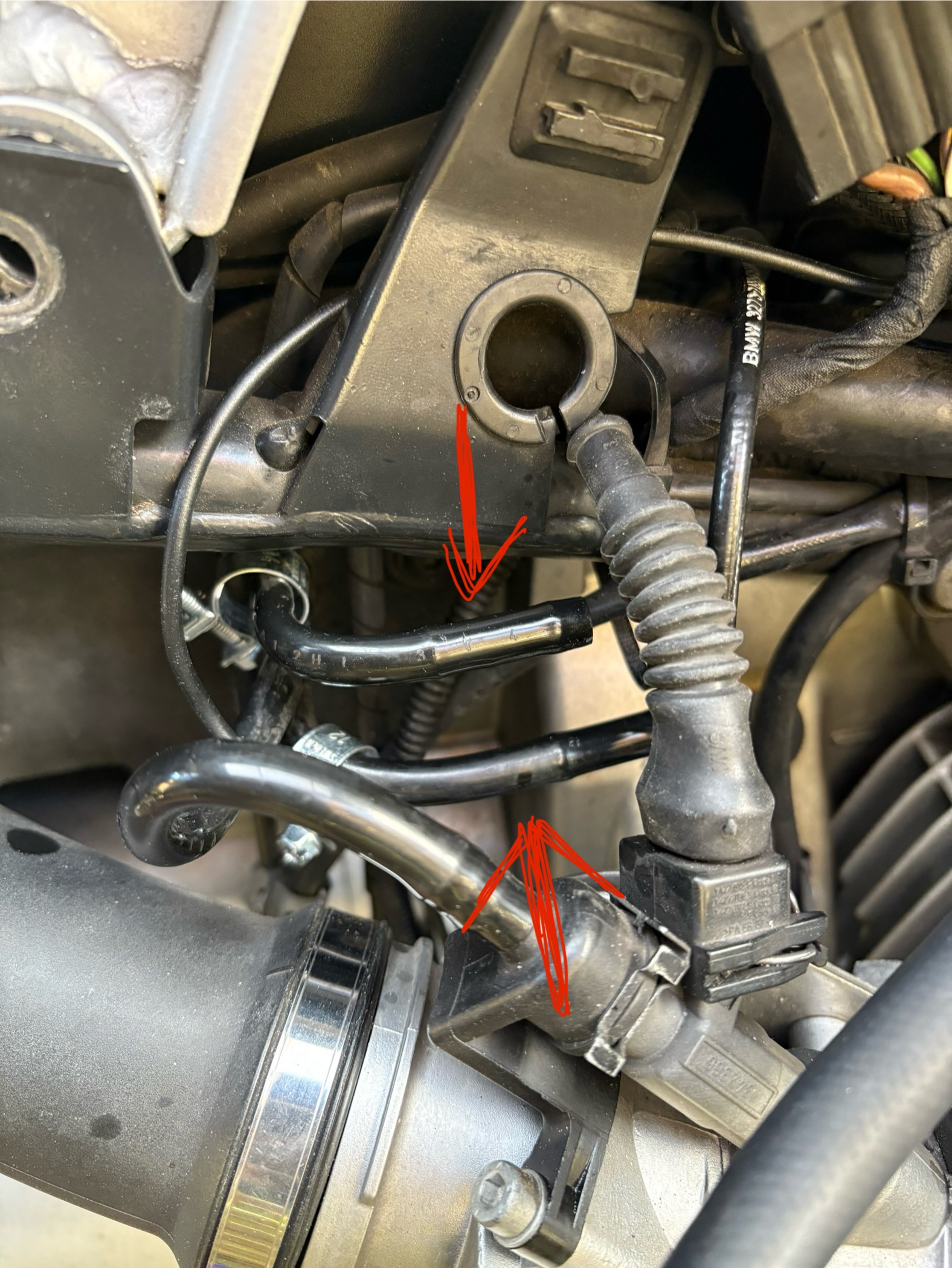

Hallo zusammen,
erstmal danke für die Beträge unter bmw springt nicht mehr an.
ich habe die Tipps gelesen und versuche nun mit den Infos den Fehler zu finden.
meine Maschine springt nach dem Winter und dem Wechsel der Batterie nicht mehr an. Ich vermute sie bekommt keinen Sprit.
die Sicherung für die Benzinpumpe war defekt und ich habe sie getauscht, leider hat es nicht gereicht.
nun versuche ich herauszufinden ob die Benzinpumpe defekt ist.
ich den vor- und Rücklauf denke ich nicht vertauscht aber das habe ich trotzdem grade geprüft indem ich ihn nochmal vertauscht habe. NICHTS 😢 springt nicht an.
meine Frage:
Weiß jemand wo der Vorlauf ran muß, oben oder unten? (Bild 1). Leider finde ich dazu nichts.
wenn ich den Schläuchen aus dem Tank freien Lauf lasse, läuft aus Schlauch 2 benzin aus und aus 1 kommt nichts… Ich denke das bedeutet vor und Rücklauf…
danke im Voraus für eure Hilfe.

Die obere Leitung führt vom Tank zum Druckregler, die untere zurück in den Tank.
Die Pumpe ist angegeben mit 3 bar Druck und 110 l/h Förderleistung, falls du die prüfen willst.

Bei abgezogenen Schläuchen ( beim Druckregler) im Neutral und aufm Hauptständer Zündung ein und schauen wos stark rauskommt. (achtung das geht nur ca. 1-2 Sekunden)
Wichtig..hab ich bei mir auch gemacht wenn der Schlauch erkannt ist, markieren!
ergänzung...10:10
Kontrollieren der Schnellverschlüsse auf Durchgang. Und so montieren das keine Verwechslung möglich ist.
