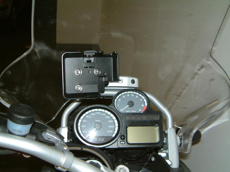

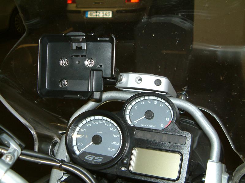

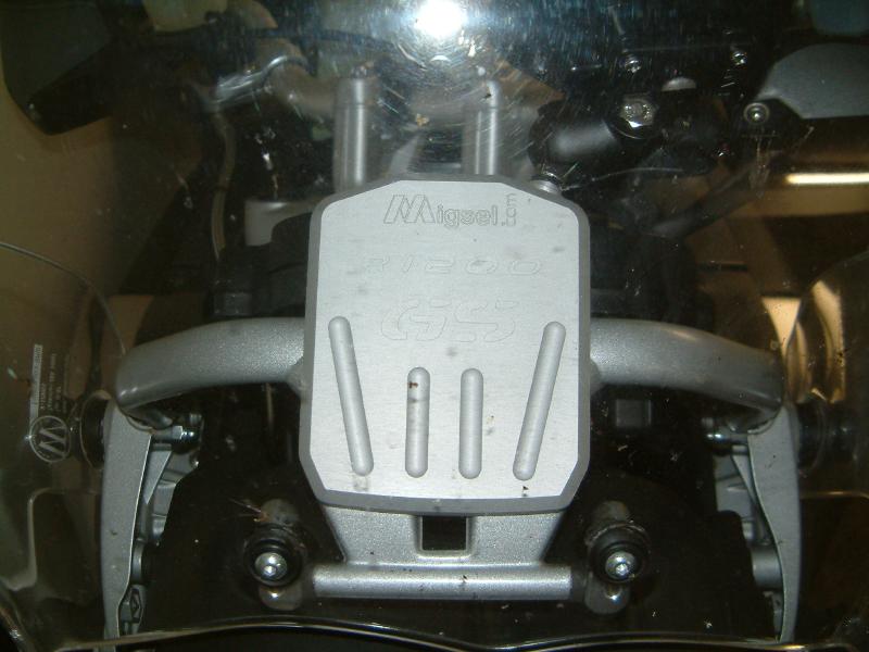

So ist's dann geworden ...
Hallo, liebe Forumsmitglieder,
ich möchte Euch heute mal vorstellen, was aus der Sache geworden ist:
Ich habe die notwendigen Teile bei comkor in Velbert erworben und bin bisher sehr zufrieden damit. Zunächst kaufte ich einen GPS-Träger speziell für die R 1200 GS (Hersteller: Migsel.com) zum Preis von 85 €. Dieser ist aus Alu gefertigt, ziemlich edel und passt sich optisch gut ein als Träger oberhalb der Mittelstrebe des Cockpitbügels. Er wird mit nur einer Inbusschraube befestigt und hält dennoch bombenfest. Der Rest war dann einfach. Ich kaufe dazu eine RAM-Mount -Kugel 1" und einen RAM-Mount-Verbinder (60 mm). Diese verband ich mit dem Original Motorradträger von Garmin, der im Lieferumfang die zweite erforderliche RAM-Mountkugel bereits beinhaltet. Fertig war die Trägereinheit.
Übrigens, wer es billiger haben will, sollte darüber nachdenken, eine RAM-Mount-Kugel direkt in die Mittelstrebe einzusetzen. Es gibt ja diverse Standard-Halterungen, die man verwednden könnte. Dann bräuchte man allerdings einen längeren RAM-Mount-Verbinder und müsste evtl. in die Mittelstrebe bohren ...
Nun muss ich nur noch den Stromanschluss herstellen über den von Garmin mitgelieferten Spannungswandler samt Mini-USB-Anschluss. Den Spannungswandler will ich mittels des über BMW zu beziehenden Navi-Steckers an den Navistromanschluss unter den Ölkühler anschließen. Das sollte machbar sein - bei besserem Wetter.
Hier ein paar Bilder:

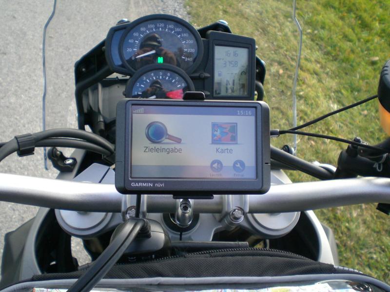

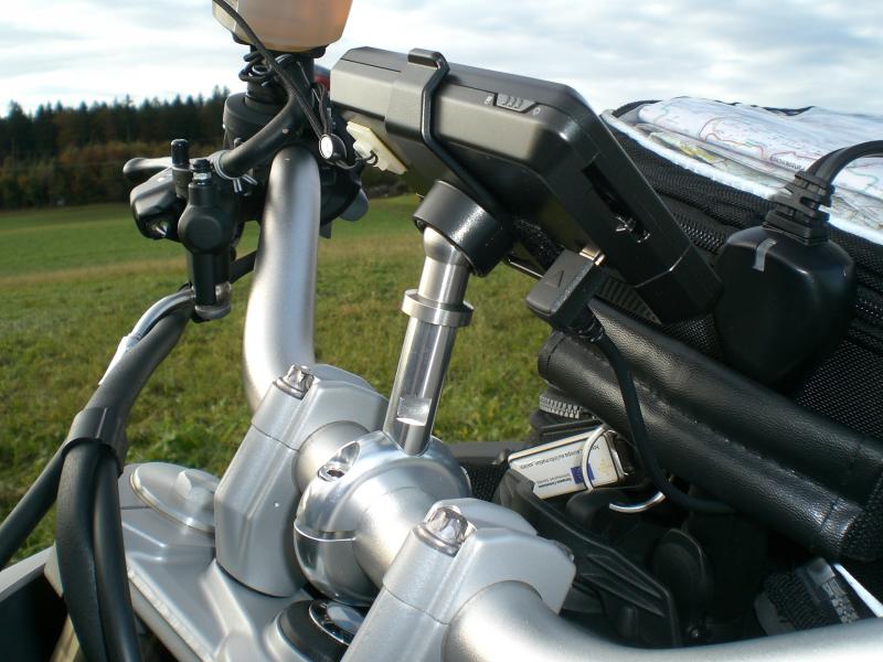

Hy,
ich hab auch lang rumüberlegt und wollte ohne großen Aufwand eine Halterung....
Am Lenker gings am einfachsten so.
Servus Tom

Hallo, Tom,
so ähnlich hatte ich es auch einmal probiert, aber die Kfz.-Halterung schien mir nicht hinreichend robust zu sein und allein auf der Kugel ohne zusätzliche Befestigung drehte sich das Navi nach Belieben. Bist Du schon größere und längere Touren damit gefahren?

Jo bestimmt so ca. 1000km
Problem an der F800GS ist nur die Vibration ab 5500 U/min....
da dreht sich das Navi auf der Kugel.
Die Kugel ist auf's 100tel genau gefertigt und sitzt recht streng, keine unbeabsichtigte Ablösung bisher, allerdings hab ich vorsichtshalber einen Klebesockel und eine Schlaufe vom MP3 Player dran.
Die legt man um den Spiegel.
Tom
