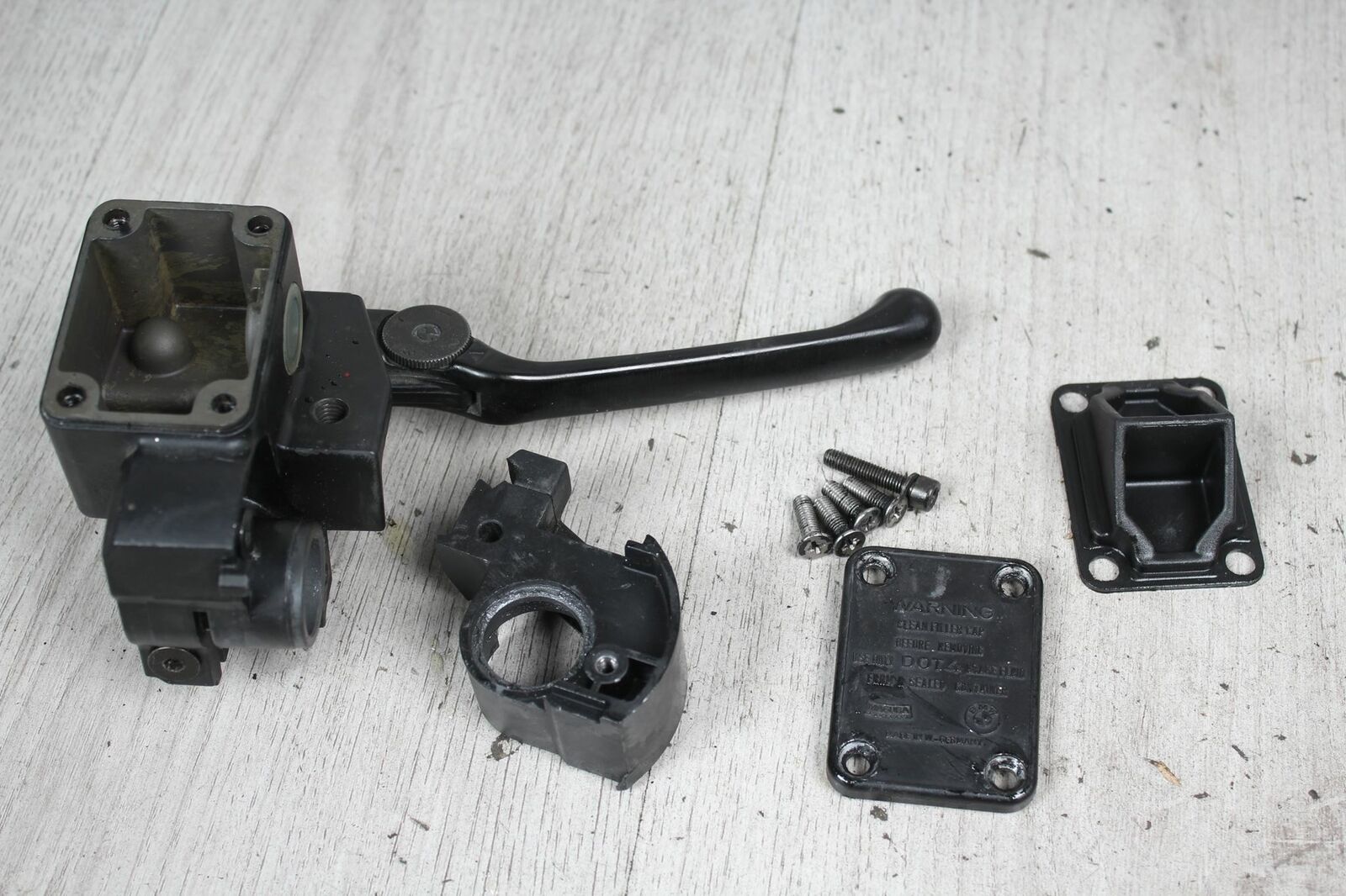

Servus zusammen,
Habe zwar gelesen, dass dies ein generelles Problem bei mehreren BMW Modellen ist, bin mir aber in Bezug auf Reperatur nicht sicher. Deshalb die Fragen:
Meine 1100 GS ist ein 98- Modell.
1.
wie sicher ist dass diese die eloxierten Buchsen haben? Bei den früheren Modellen scheint der Rep.-Satz als nicht sinnvoll.
2.
Wer hat Erfahrungen mit dem Rep.Satz Magura 288 und einem 98 Modell gemach. (Positiv/Negativ)
3.
Manche Händler bieten einen Austausch für ca. 150 € (nur Pumpe ohne Einbau) an. Der Rep.Satz kostet ca. 60 €. Gerechtfertigt, oder wenn man keine zwei linke Hände hat kann man das selbst erledigen.
4.
Was verlangt die BMW-Werkstatt?
5.
Als Pumpe gibt es nur Originalteil für ca. 400 €, oder gibt es da was von Ratiopharm?
Lustigerweise hat der TÜV vor zwei Wochen den Fehler nicht bemerkt. So habe ich mehr Zeit für die Reparatur.
Danke für eure Hilfe auch wenn es ein altbekanntes Problem ist.
kuhschrauber
02.05.2017
2.145
hannover
1100 gs 1150 gs
bei der 98er könnte bereits die eloxierte verbaut sein! mach mal den bremshebel ab (vorher die schraube gut warm machen mit heissluftföhn) und das gummi abnehmen dann sieht man ob die bohrung silber (nicht eloxiert) oder graugrün (eloxiert) ist
kuhschrauber
02.05.2017
2.145
hannover
1100 gs 1150 gs
die bremspumpe kostet neu ca 350-400€...........gute gebrauchte ab ca 150€
kuhschrauber
02.05.2017
2.145
hannover
1100 gs 1150 gs
wenn du die eloxierte bremspumpe hast dann komplett zerlegen mit seifenwasser gut reinigen! bei louis gibts den rep satz für 50€

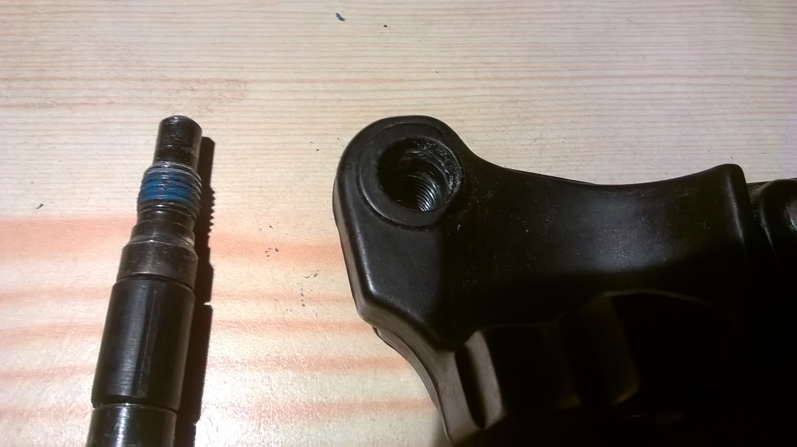

Heute ist nicht mein Tag, hab alles soweit vorbereitet und nun scheitere ich daran, dass ich den Bremshebel nicht los schrauben kann. Die Schraube dreht sich unendendlich jetzt kann ich sie weder fest noch raus schrauben. Sitzt da am Schraubenende eine Mutter die sich mitdreht, oder wie soll die raus?
Steh auf den Schlauch
kuhschrauber
02.05.2017
2.145
hannover
1100 gs 1150 gs

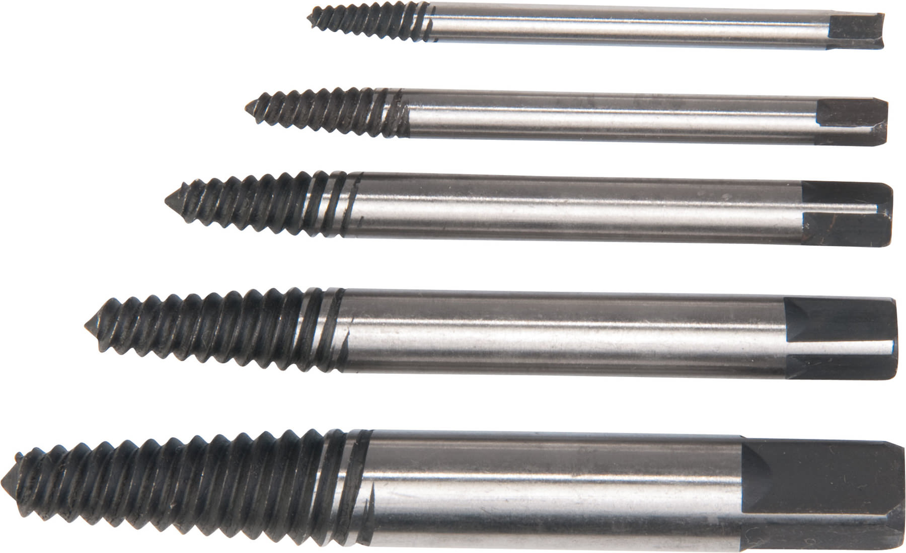

nein da sitzt keine mutter! offensichtlich hast du die schraube vergnaddelt und der inbus dreht in der schraube! mit einem gut packenden linksausdreher und wirklich sehr gut warm machen damit sich der schraubenkleber löst geht die schraube raus............. das gewinde der schraube sitzt im bremsgriff und nicht in der bremspumpe also den griff gut warm machen
Passauer
Passauer
11.03.2013
560
Passau
R 1100 GS und R 1200 GS LC K50
Asche auf mein Haupt. Man kann sich blöd stellen und man kann sich auch saublöd stellen.
Schraube war schon lose und steckte mit der Passung fest. Also ein beherzter Ruck mit der Zange und schon ist gut. Ohh Mann.
Als wieder zusammen. Bremse entlüftet. Fertig.
Sorry für mein Ungeschick und Danke für eure Tipps. Heute war nicht mein Tag Aber Ende gut, alles gut.
