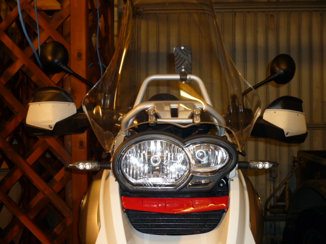

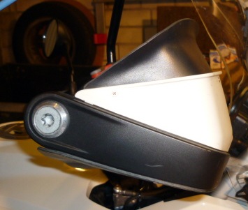

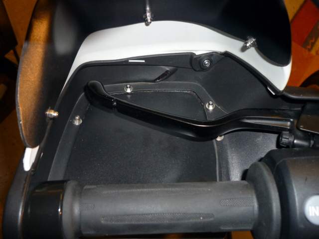

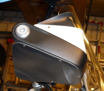

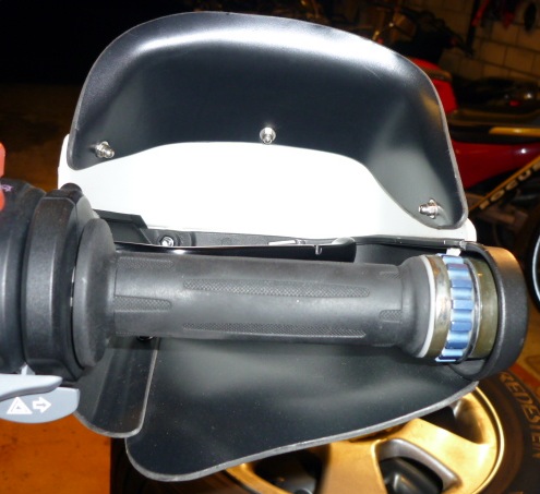

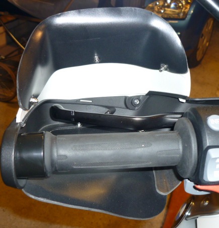

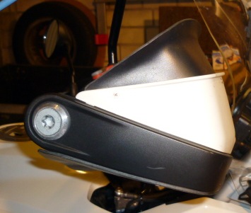

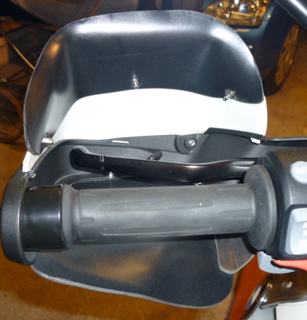

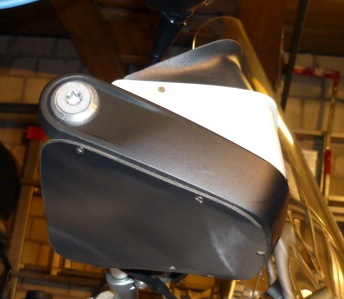

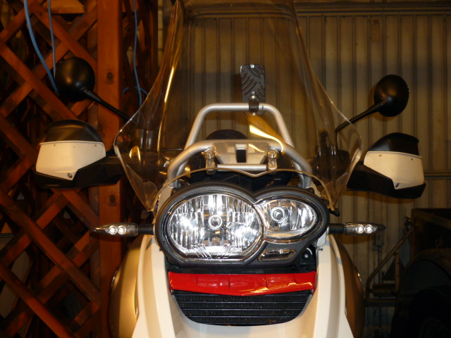

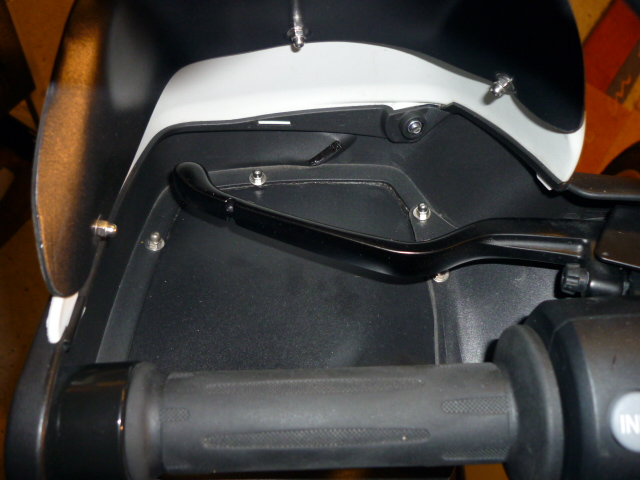

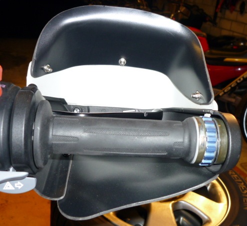

So, erstmal danke für die Blumen!
Ist aber alles ganz einfach.
Das Material, 2mm dick, kommt aus dem Baumarkt, den Namen weiß ich nicht mehr.
Sehr leicht und thermisch formbar. Normaler Föhn reicht aus, aber trotzdem sollten Handschuhe angezogen werden.
Zum Bearbeiten genügt ein scharfes Messer und eine stabile Schere.
Verschraubt habe ich das Ganze mit Edelstahlschräubchen.
Vorteil: Übers Jahr gesehen kann ich sehr lange mit dünnen Sommerhandschuhen fahren, erst wenn’s richtig kalt wird, benötige ich die Griffheizung. ( und die Winterhandschuhe )
Das Gleiche gilt bei Regen: ein kurzer Schauer ( bei Fahrt! ) juckt nicht.
Übrigens: Wasser steht nur in den Schalen, wenn es geregnet hat oder das Motorrad gewaschen wurde. Während einer Regenfahrt hat sich noch nie Wasser gesammelt, auch an der roten Ampel nie nennenswerte Mengen. Ohne Wasserabfluss!
