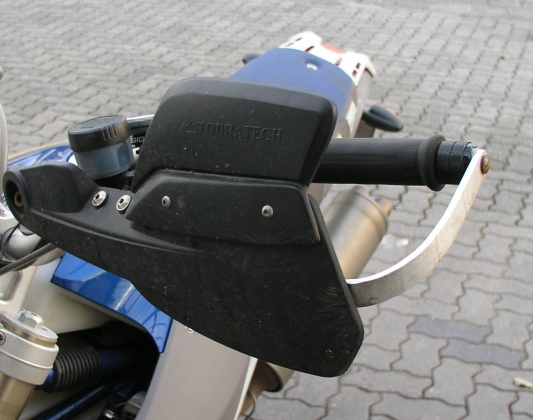

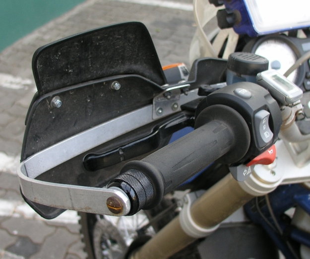

So Freunde ich hab mal wieder gebastelt. Ich hatte bisher die Abstützung von Teurotech aus Plastik montiert, um meinen Protektor zu befestigen. Nach einem harmlosen Umfaller ist auch das Geschichte.
Kurzerhand bei Wundersam angefragt, ob die Barkbuster der 12er GS passen, saustabil aus fettem Alu und knapp 120 € teuer.
Bestellt hingefahren und probiert......:mad: paßt ohne basteln nicht.:mad:
Wenn also basteln, dann gleich selbst machen. Flugs in den Baumarkt einen Alustrang 20x5 mm gekauft und nach gut 2 Stunden hier das Ergebnis.
Ja, ich weiß nicht so stabil wie die kaufbaren, aber mit Kosten von gut 7 € unschlagbar günstig. Für mich sollte es genügen.

nicht schlecht Markus
wenn'st das nächste Mal noch schöne Phasen machst, dann kappt es dir auch deine Fingerkuppen nicht ;)
Meine Acerbis (schau im neuen Look) haben eigentlich recht gut gepasst - nur eine andere Schraube.

Hi Markus,
ist nicht so scharfkantig wie es aussieht, außerdem fahr ich immer mit Handschuhen....war die schnellste Lösung.

Hallo Markus,
selber Basteln macht Spaß, im Nachhinein würde ich die von der LC8 verwenden, die SSB mal reingestellt hat. Da war ich schon zugange und wollte die originalen Handschützer beibehalten.
Ich habe als Entwurf mal 20x4 mm verbaut, sollten mal 30x4mm werden. Habe sie noch nicht richtig getestet, bei der Baja sind die Protektoren nur ein wenig sandig geworden.:D
Ich würde sie im Knick runder machen, so ist mehr Fläche zum Rutschen und Du harkst Dich nich ein.
Koppel den Handschützer von der Spiegelhalterung ab, wie auf meinen Bildchen. So bricht die Spiegelhalterung im Falle eines Sturzes nicht ab und wichtiger, Du kannst die Armaturen unabhängig von einander verdrehen.
