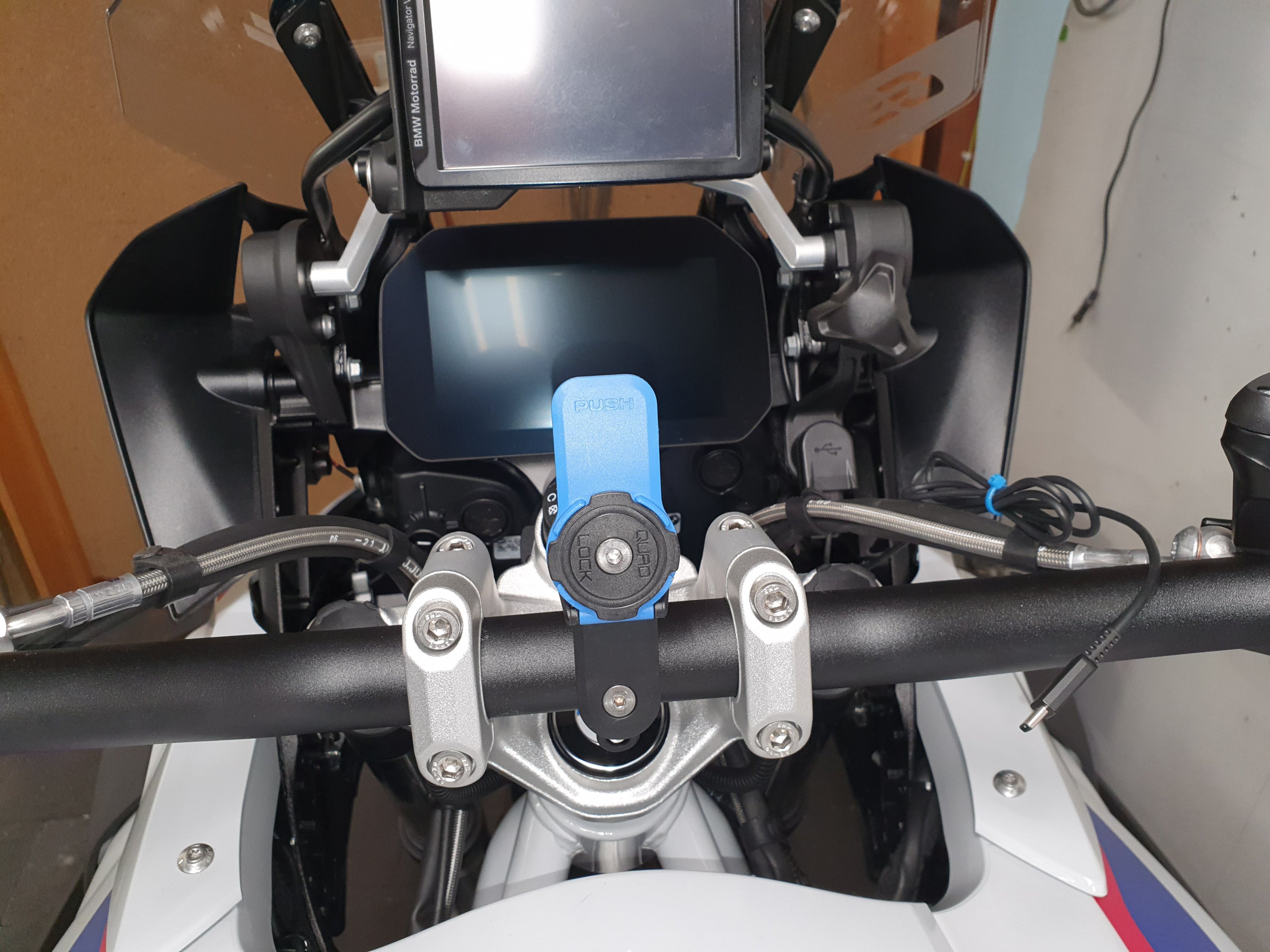

Ich fahre seit Jahren mit einem Quad Lock Aufsatz und hatte ein Samsung S7 und jetzt ein S10E für 3 Jahre, nie irgendwelche Probleme gehabt.
