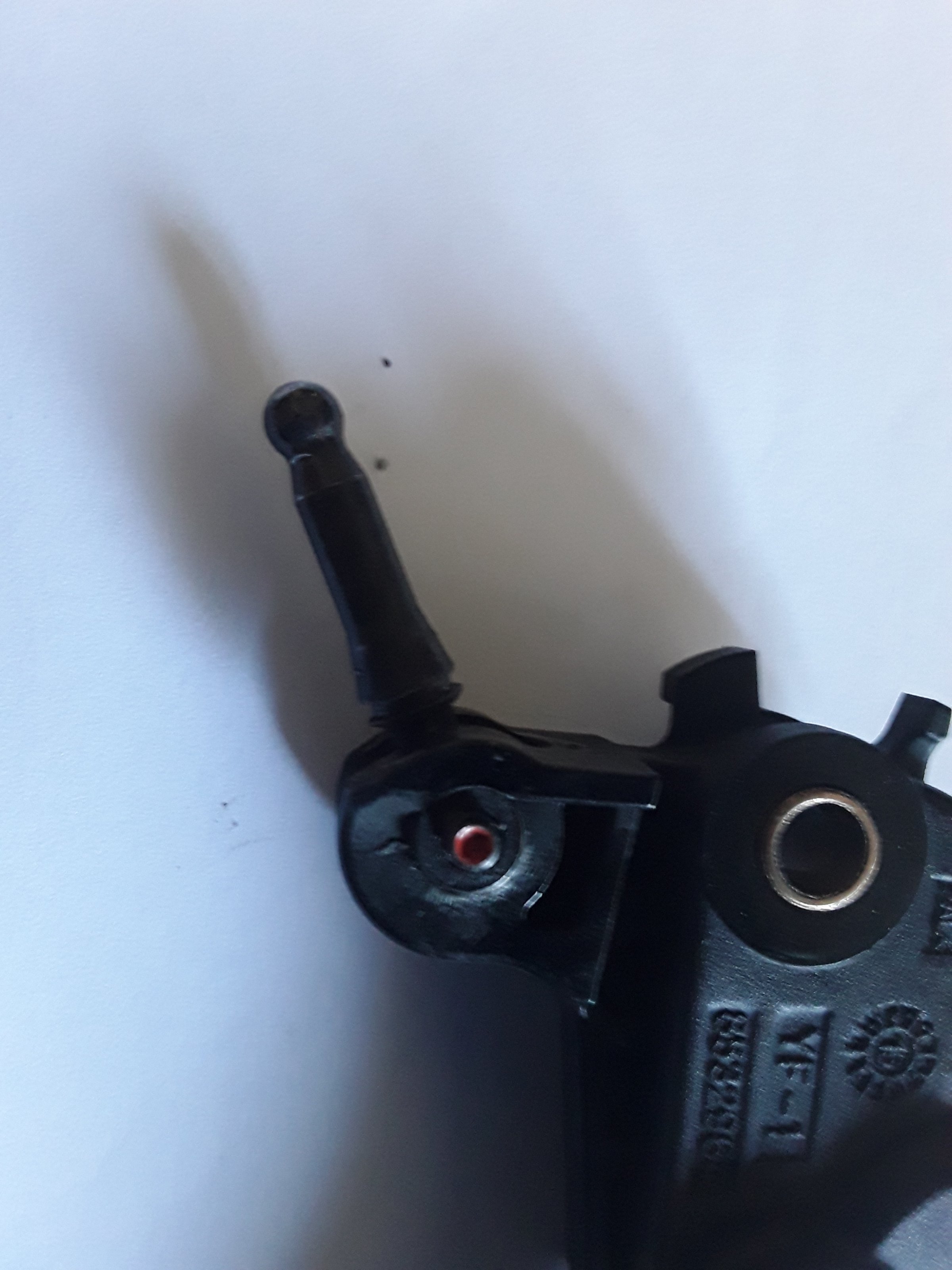

Hallo. Wer hat Erfahrung mit dem Tausch von Handbremshebel? Original gegen V-Trek. Leider steht das Vorderrad nach dem Tausch fest. Auch nach dem Rücktausch auf Originalhebel steht es wieder fest. Wenn kein Hebel vorhanden ist dreht das Vorderrrad frei:help:.Was mache ich falsch? Hat jemand Erfahrung und kann mir Hilfe anbieten? Natürlich könnte ich auch meinen Schrauber fragen oder zu meinem Händler des Vertrauens gehen. Aber vielleicht kriege ich das Problem ja auch mit eurer Hilfe bereinigt.

Dann müsstest du schon dieses System haben zwecks Einstellung.
Wenn dies so ist dann hast du den Stift der auf die Bremspumpe drückt nicht weit genug eingeschraubt.
Einfach weiter reindrehen bis alles wieder frei dreht, eventuell muss ein paar mal nachjustiert werden.

Der Stift muß genau auf das originale Maß eingestellt werden. Sollte auch explizit in der Einbauanleitung erwähnt sein.
Beim Kupplungshebel gibts sonst Probleme mit dem Schalter - Anlassen mit eingelegtem Gang plötzlich nicht mehr möglich ... beim hier beschriebenen Problem ständige Betätigung der Kupplung.

Hallo an alle Leser. Vielen Dank für eure Tipps. Hatte ich mir schon fast gedacht nachdem ich im Netz endlich eine Einbauanleitung gefunden hatte. War auf dem Versandweg nicht dabei und der Verkäufer hat sie mir auch per Mail gesendet. Allen eine gute Fahrt.
