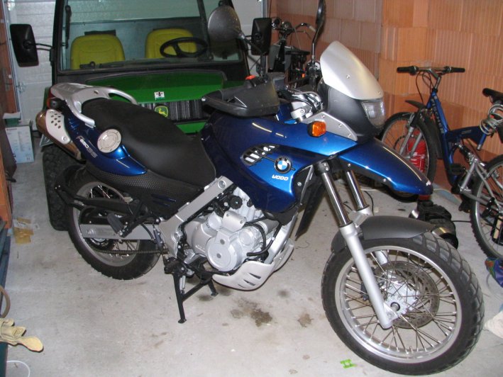

ich habe gestern eine F650 GS gekauft und habe eine Frage an Euch.
Es handelt sich um dieses Motorrad:
http://cgi.ebay.de/ws/eBayISAPI.dll?ViewItem&ih=020&item=300029301944
Erstzulassung 03.2004
Kilometerstand: 960 km
Ich habe es für 4500 Euro bekommen.
Hat dieses Modell die Doppelzündung oder nicht?
Ich kenne mich noch nicht so gut aus und würde mich freuen, wenn Ihr mir Auskunft geben könntet.

Hallo Jürgen,
herzlich Willkommen im Forum.
Die F650 GS hat nicht von Anfang an eine DZ.
Erst nach der Modellpflege, u.a. zu erkennen an der 4-fach Verschraubung der Scheibe, wurde die DZ verbaut.
Unsere Dakar, BJ 2002, hat keine DZ, habe aber auch keine Probleme, wie KFR oder so.

Hallo juergen_u
Auf den Fotos ist es zwar für mich nicht so gut zu erkennen, aber ich würde behaupten, dass Deine GS keine Doppelzündung hat.
Gut zu erkennen wäre es an den zwei Kerzensteckern, je einer links und einer rechts.
Sollte ich damit falsch liegen, bitte ich um Berichtigung.
Da die EZ leider nicht zum Produktionsdatum beiträgt und das Motorrad als Tageszulassung erstmalig in den Verkehr kam,
gehe ich eher davon aus, dass es ein Modell aus ´03 ist.
Gute Fahrt & Gruss krippstone

Hallo Christian, hallo krippstone,
danke für die Antworten. Jetzt bin ich schlauer. Die Maschine hat nur eine Zündkerze, also auch keine Doppelzündung. Manchmal hat sie im Teillastbetrieb ein leichtes Ruckeln. Ist aber nicht so schlimm, weil Vollgas eh mehr Spaß macht ;-)
