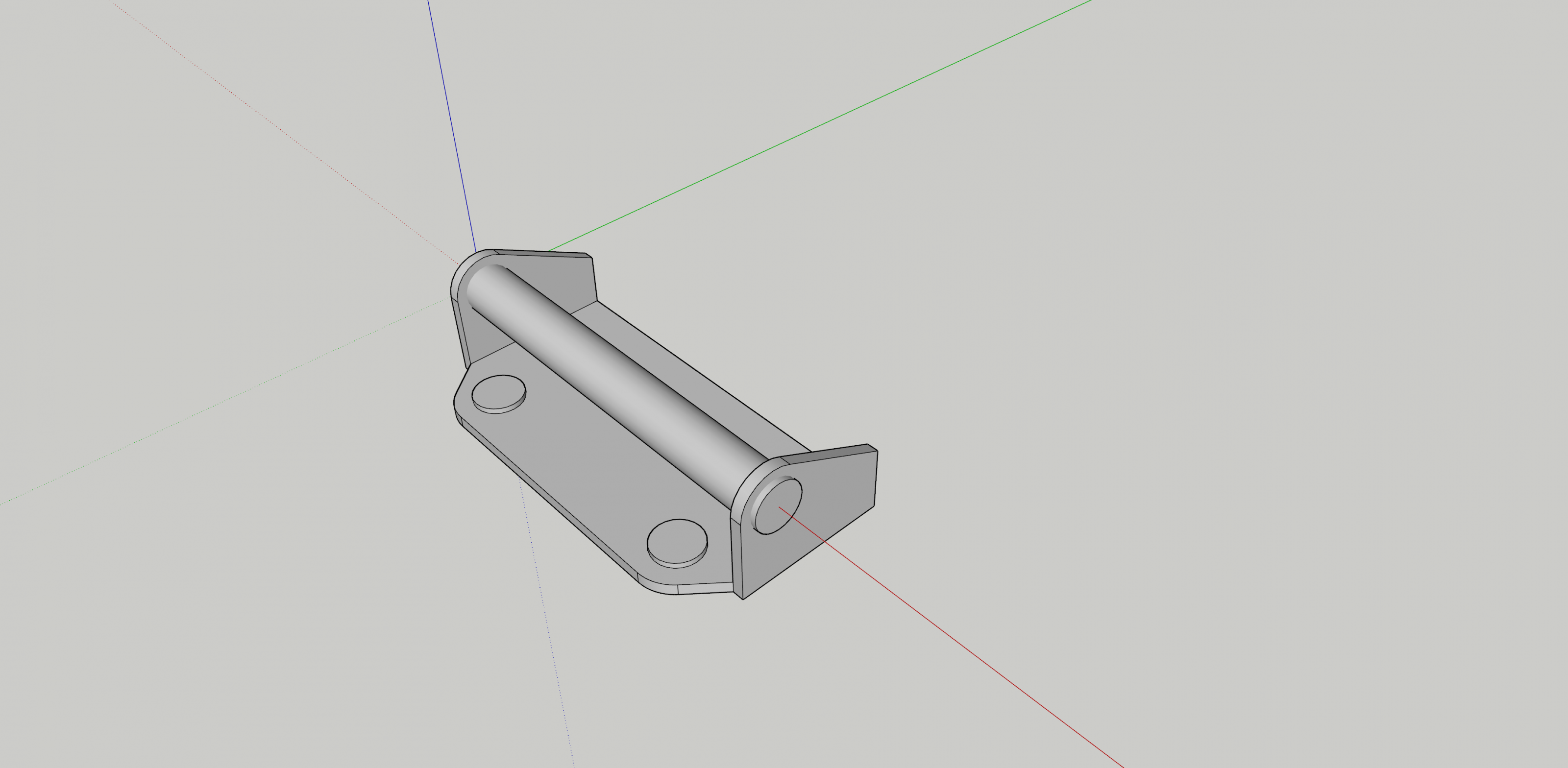

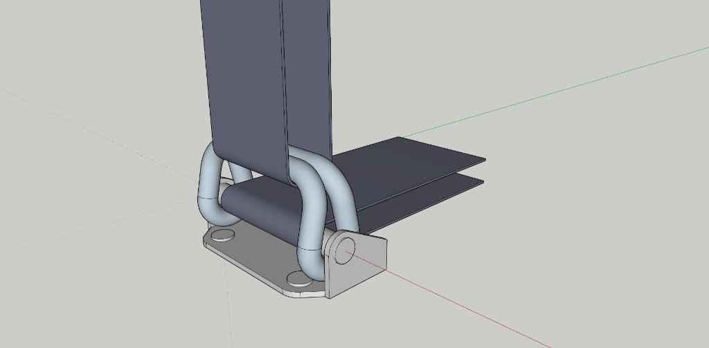

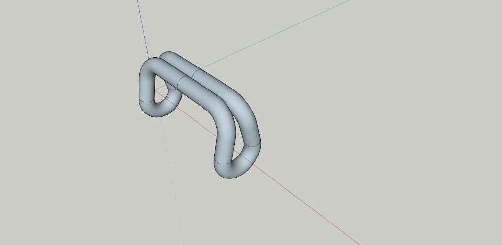

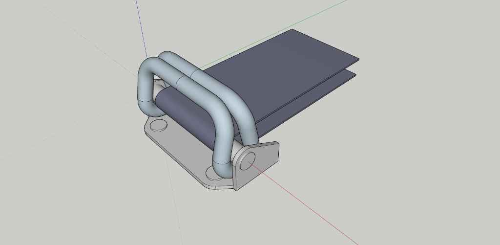

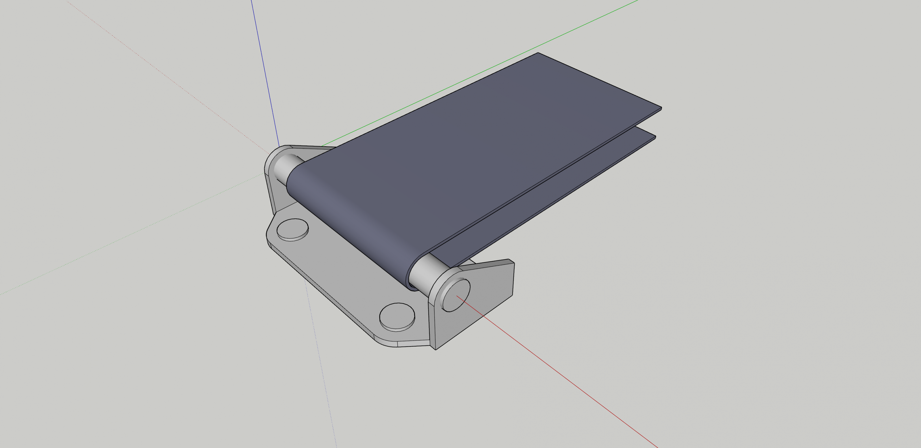

Moin allerseits. An den Alukoffern meiner K255 hab ich für gewöhnlich solche Textil-Tragegriffe dran. Jetzt brauche ich ausnahmsweise für meine nächste Reise zwei Kofferdeckeltaschen jeweils oben drauf, aber dafür will ich nicht die Griffe abmachen müssen und frage mich, ob es für solche Zwecke evtl. passende Adapter gibt, welche mir die Montage von Deckeltaschen erlauben, ohne dass ich dafür die Griffe abnehmen muss. Zur Verdeutlichung meiner Vorstellung hab ich mal was konstruiert und hänge hier die entsprechenden Bilder dran.
Hat jemand eine Ahnung, ob es sowas fertig zu Kaufen gibt?

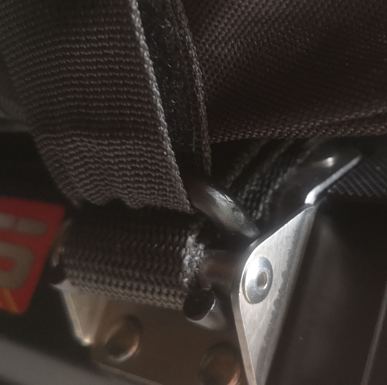

Danke für den Vorschlag, den hatte ich natürlich zuerst probiert. Leider rutschen die Schnallen auf dem unteren Gurt beim Anziehen nach innen, wodurch die Tasche dann keinen vernünftigen Halt mehr hat.
Deshalb denke ich, müssen auch die Riemen der Tasche an die festen Laschen der Kofferdeckel.

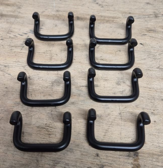

Es wurden jetzt Klauenhaken, allerdings hab ich keine passenden von der Stange gefunden. Da mussten selbstgemachte Haken her, aus 6er Alurundstab.
