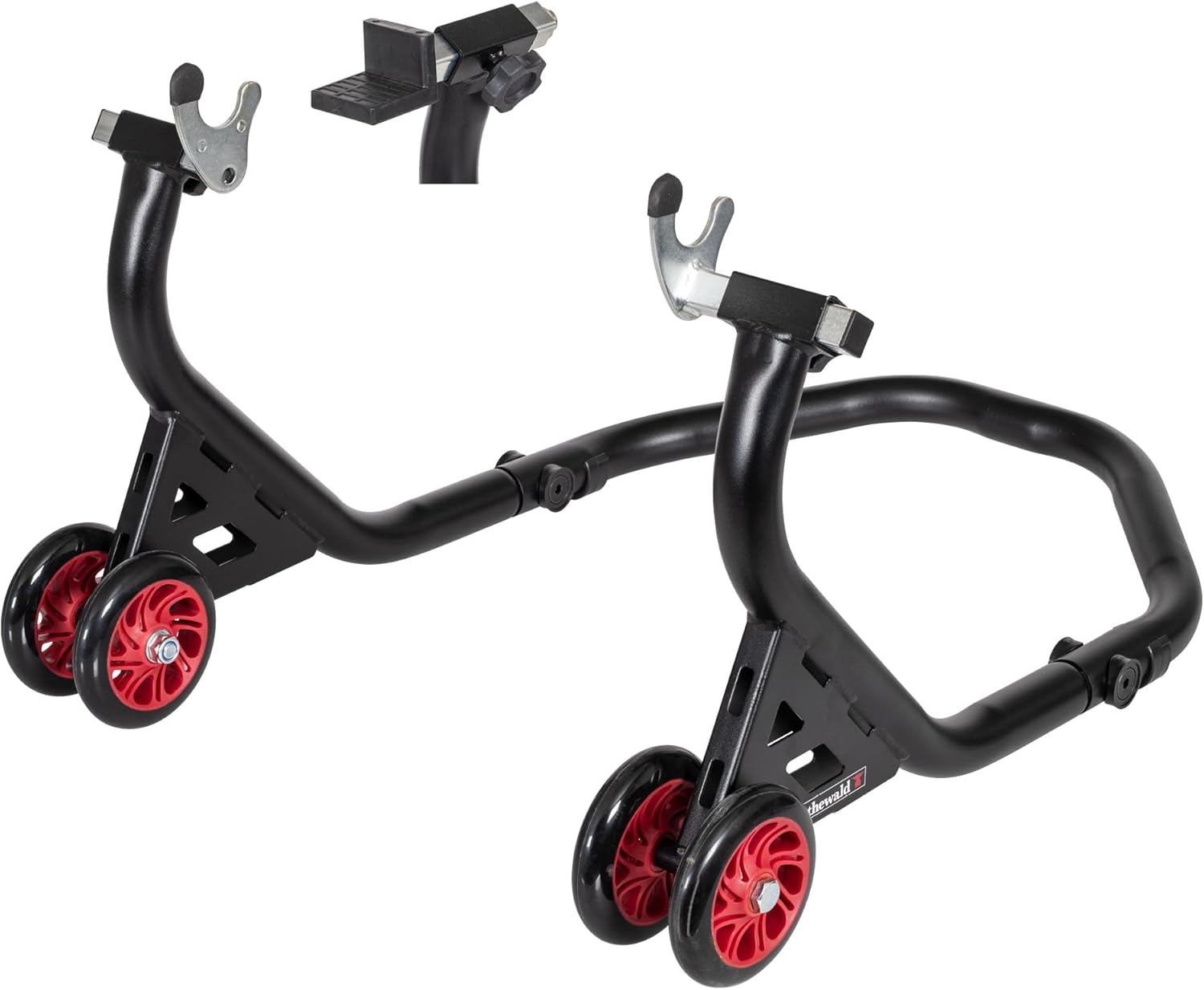

Nutze Kern Stabi, bockstabil und weil es die in verzinkter Version gibt.
Zu den Rabattaktionen bei Polo kann man die Teile oft günstiger erwerben.
Die Eigenmarken von Polo / Louis werden halt günstiger produziert.
Im Shop wirken es schon etwas “sperrig“, konnte mich nicht überzeugen.
KERN-STABI Motorradtechnik | Heck-Montageständer Hinterradheber Universal 2039 | KERN-STABI Motorradtechnik | Made in Germany | Motorradständer, Montageständer, Hubtische, Zentralständer, Sturzpads uvm. für alle Motorräder

Bei der F ist die Bohrung der Steckachse sehr groß und läuft innen noch konisch zu.
Dh. Linksseitig (Kettenblatt) ist die Bohrung der Achse kleiner, als Rechts.
Nutze daher die Universal Adapter:
KERN-STABI Motorradtechnik | Dreheinsatz Universal für Kastenschwingen passend f. Honda CMX Rebel | KERN-STABI Motorradtechnik | Made in Germany | Motorradständer, Montageständer, Hubtische, Zentralständer, Sturzpads uvm. für alle Motorräder
Der sieht mir nach nem guten Preis-Leistungsverhältnis aus! Der Adapter müsste aber doch beim 2039 dabei sein. Zumindest schreiben sie "incl. Adapter". Ich frag da mal an...

Hatte noch einen 20% Gutschein bei Louis und damit den Kern Stabi samt Adapter bestellt 💪🏼

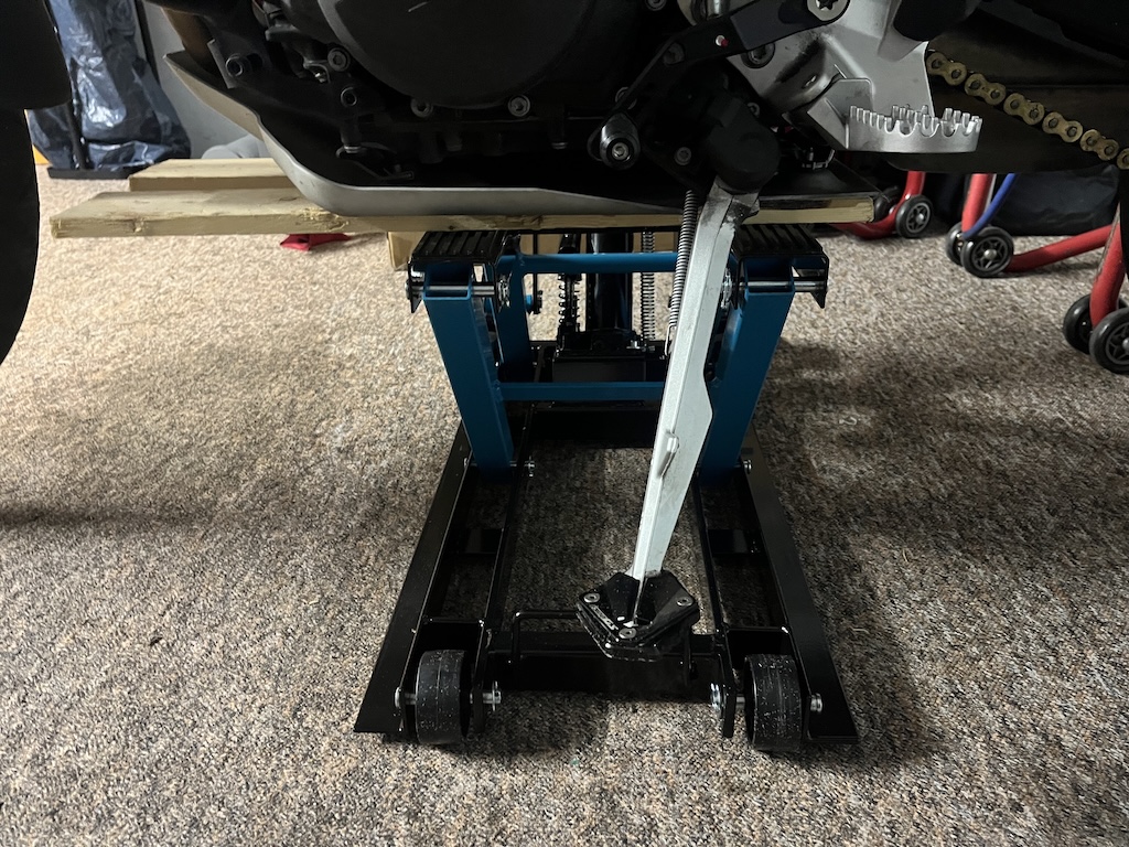

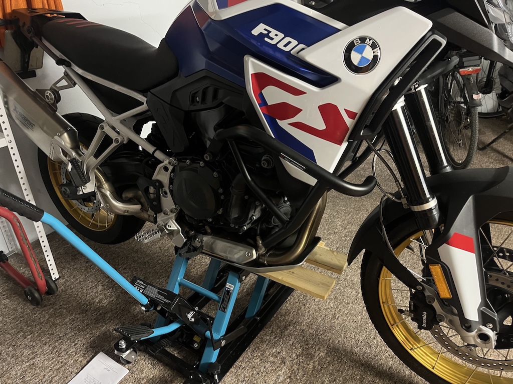

Hi, ging/geht mir auch so, die Schwinge ist tückisch, leider kein Gewinde da um nen Prismenständer zu nutzen. Hab dann auch immer mit 'nem Keil das Vorderrad gegen zurückrollen blockiert, .. gut Handbremshebel mit Spanngurt geht auch, hilft aber nicht wenn du die Räber ausbauen willst. Mir ist auch schon beim Vorderradständer wegnehmen, dass ganze hinten über die Schwinge weggerutscht, gerade noch so das Umfallen verhindert.
War dann schon dran einen Hauptständer zu kaufen (ist ein Teil was ich niemals ohne Not anbauen würde) habe mir dann aber bei "Kaufland" für 85€ eine Motorradheber gekauft. Ist zwar eigentlich ein NoGo das Moped über den Unterfahrschutz hoch zu heben, aber die Aufnahmewinkel machen einen stabielen Eindruck. Ich verteile das Gewicht noch mit zwei Brettern unter dem Motorschutz auf die Aufnahen, ohne verbiegst du dir den Aluschutz, und passt auf den Krümmer auf. Damit hebe ich das ganze Moped hoch, steht recht stabil reicht um an den Rädern etc. zu arbeiten, zur Not läßt sich das auch noch mit Zurgurten sichern.
Ich habe zwar noch nen ConStand Zentralständer, da kostet der Adapter aber ca 160€ und die oberer Aufnahme an der Motorhalterung ist bei mir mit dem SW-Motech Sturtzbügel belegt, müßte den also auch tauschen. War die Kaufland variante die praktikabelste.
