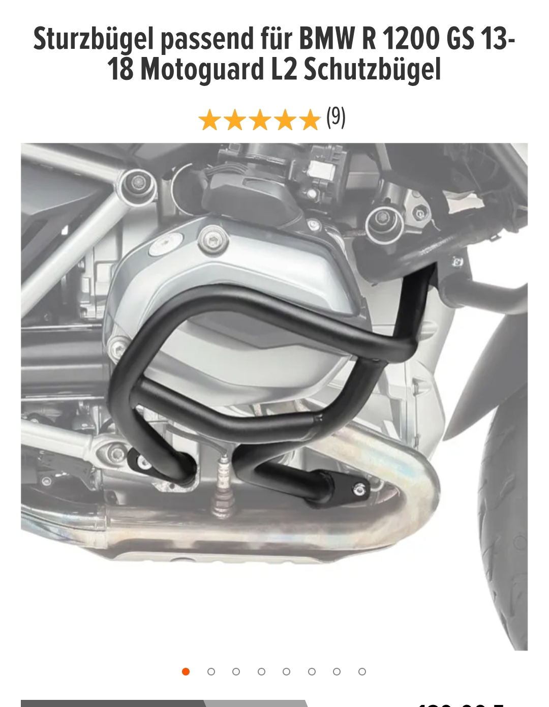

Nabend in die Runde.
Ich möchte mir gerne Sturzbügel an die dicke Bertha montieren und bin ob der Vielfalt einfach nur erschlagen.
Online hab ich bei Motea diese hier gefunden
für einen irrsinspreis.
Und genau DA werde ich unsicher, da andere von anderen Herstellern weitaus mehr kosten und ich es nicht mag, wegen eines tollen Preises nachher zweimal zu kaufen, dafür ist mir meine Zeit und Geld zu schade.
Wäre Klasse, wenn ihr mir etwas Input gebt.
Beste Grüße
Markus

Moin!
Ich habe die an meiner '13er R1200GS LC. In erster Linie als Schutz vor Umfallern im Stand.
Die Bügel unten waren problemlos zu montieren, die oben waren nur mit heftigen Anpassmasnahmen zu montieren.

Servus Markus
Ich hab genau diese Moteabügel an meiner 2017er GS LC montiert. Passen problemlos, ich bin damit zufrieden.

Hallo Markus,
ich habe auch die obigen Bügel. Die Passgenauigkeit war schlecht, aus den Bohrungen musste ich Langlöcher feilen damit es einigermassen passt. Links habe ich ca. 3-4 mm Luft zwischen Zyl.-deckel und Bügen und rechts 0 mm.
Gruß Joschy

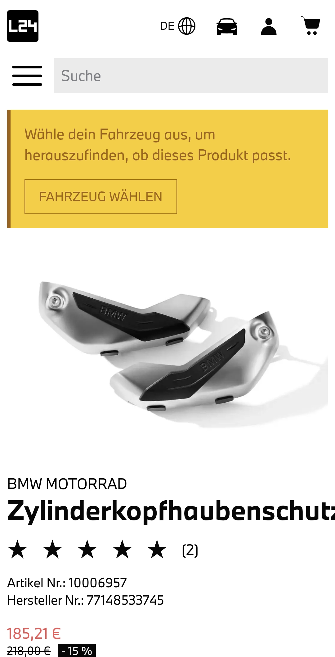

Wenn es nur um die Umfaller im Stand geht, sind die Schutzhauben prima.
Meine ist bereits einmal links und rechts umgefallen. Da haben nur die Kunststoff - Einsätze Kratzer bekommen. Einen habe ich daraufhin erneuert. Gibt es bei BMW als Ersatzteil.
Damit entfällt auch der erhöhte Aufwand beim Ventile einstellen.

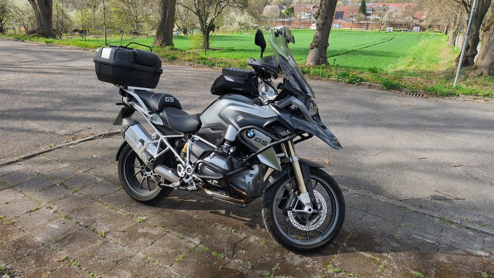

Habe Puig-Bügel oben und unten.
Montage, selbst durch mich, problemlos machbar ;-)

für 110 € können die ja auchmal nicht richtig passen und mit eine Feile ein Langloch gemacht werden können. Tropfen schwarzer Lack drauf und gut.
Ansonsten viel geld und die Edelstahl nehmen dann kann man beim Zerkratzen auch mal Überschleifen und neu Polieren..

ich hatte genau diese Motea-Bügel unten und oben an meiner 14er montiert. Sowhl unten wie oben passte ohne jegliches Nacharbeiten problemlos.
Ausprobieren musste ich sie zum Glück nicht.

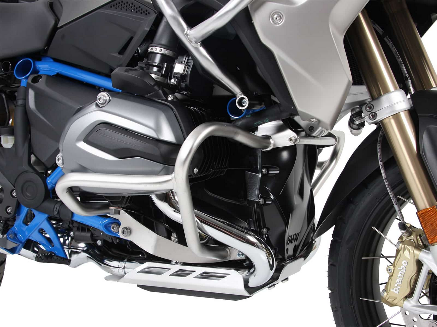

die H& B sehen für mich dank der zusätzlichen Verbindungsstange auf den Anderen Bügel besser stabiler aus, da sich die Kraft dann dort auch noch mal einleitet.
aber dreifacher Preis und ob das dann wirklich so ist wie vermutet stellt sich erst nach einem großen Hängenbleiber an einem Stein oder Gegenverkehr fest.
Die mögliche Schräglage wird damit auch etwas behindert, wenn das jemand interesiert.

Tach denn allseits,
ja was soll ich sagen ... 2 Sachen:
1. ich hab die angefragten Bügel bei meiner 22er vor 2 Wochen montiert. Passen wie angegossen. Wenn man sie falsch montiert (was möglich ist, insbesondere mit der beiliegenden Anleitung) wirds eng. Dann braucht man schon mal ne Feile.
Der Büglel wirkt auf mich bisher sehr stabil. Der Rohrduchmesser ist größer als das, was ich hisher an Bügeln hatte. Zur Materialstärke kann ich nichts sagen.
2. Wenn ich das höre (oder lese) von Beschädigungen durch falsch konstruierte Bügel ... da bekomm ich Haarausfall. Die Befestigungspunkte von den Bügeln sind bei allen gleich. Die Krafteinleitung somit auch. so what??? Falsch montiert - ja, klar. Wenn die Auflagen eben krumm aufliegen, kommt es zu konzentrierten Lastspitzen die Beschädugungen verursachen können. Falsch konstruiert - au mann, was will man denn da falsch konstruieren? Der Bügel nimmt die Last auf, hält oder gibt nach. Wenn er hält ist gut, wenn er nachgibt will ich nicht wissen, wie der Zylinderkopf ohne aussehen würde. Und dann ist es eben wie bei Helmen auch: duch die Verformung wird Energie abgebaut ...
KEIN Sturzbügel ist eine Gewähr für keine weiteren Beschädigungen. Der Bügel ist da, um Beschädigungen einzugrenzen, und das macht er immer.
Aber wie auch immer - da kann ja jeder seine eigene Philosophie ausleben - ich will da keinem reinreden. Ich bin mit dem Bügel von Motea zufrieden. Das Preis-Leistungs-Verhältnis ist gut bis sehr gut.

Ich habe seinerzeit die Bügel bei Motea bestellt und wieder zurückgeschickt.
Der Rechte war soweit ok, beim linken Bügel waren die Schweißnähte totaler Mist.
