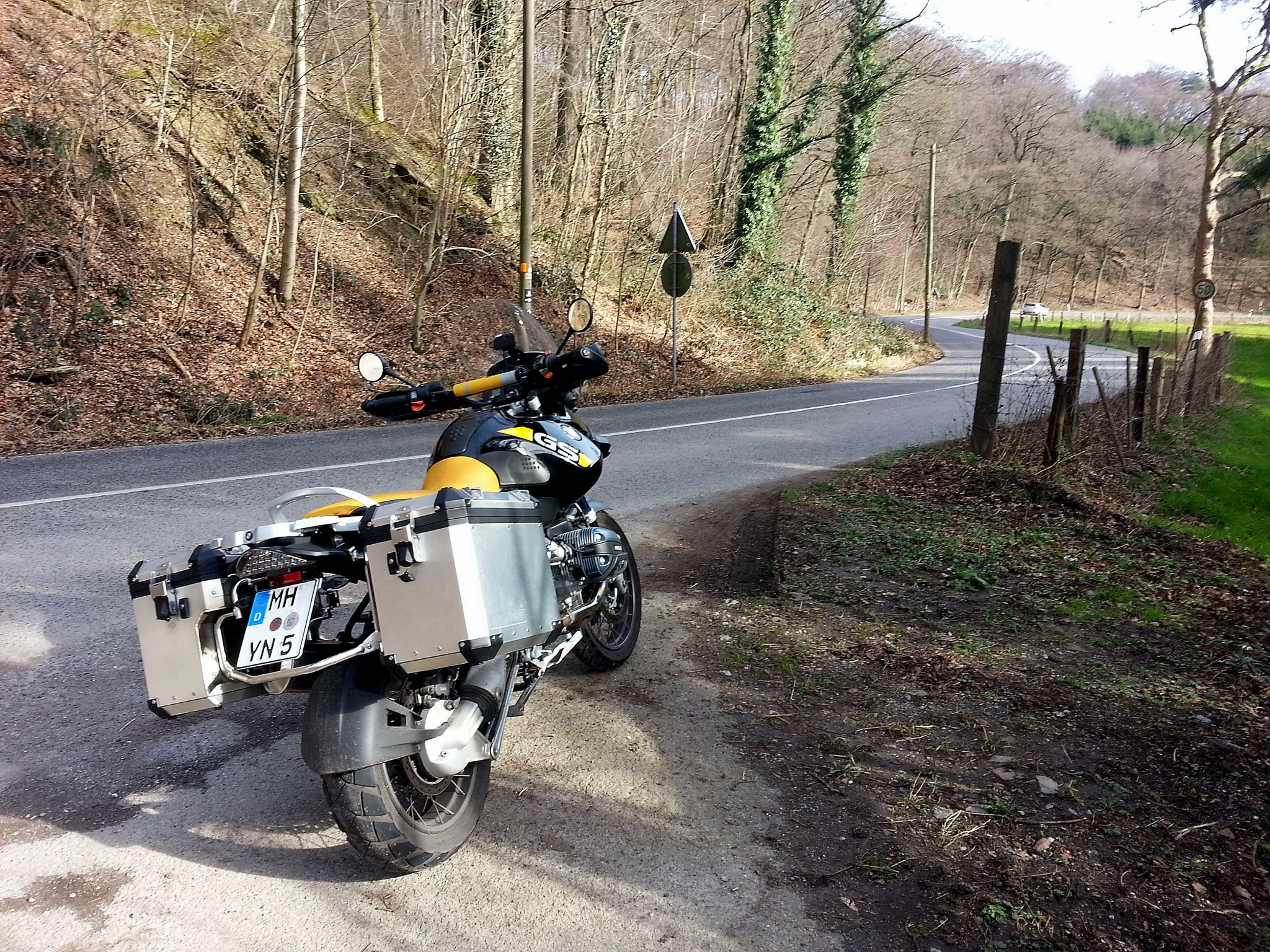

@Bogserfan_1: Welche Maße brauchst Du genau?
@ der Niederrheiner: Er meint die hier.GSA mit TT-Träger und Koffer Heckansicht - 1.JPG

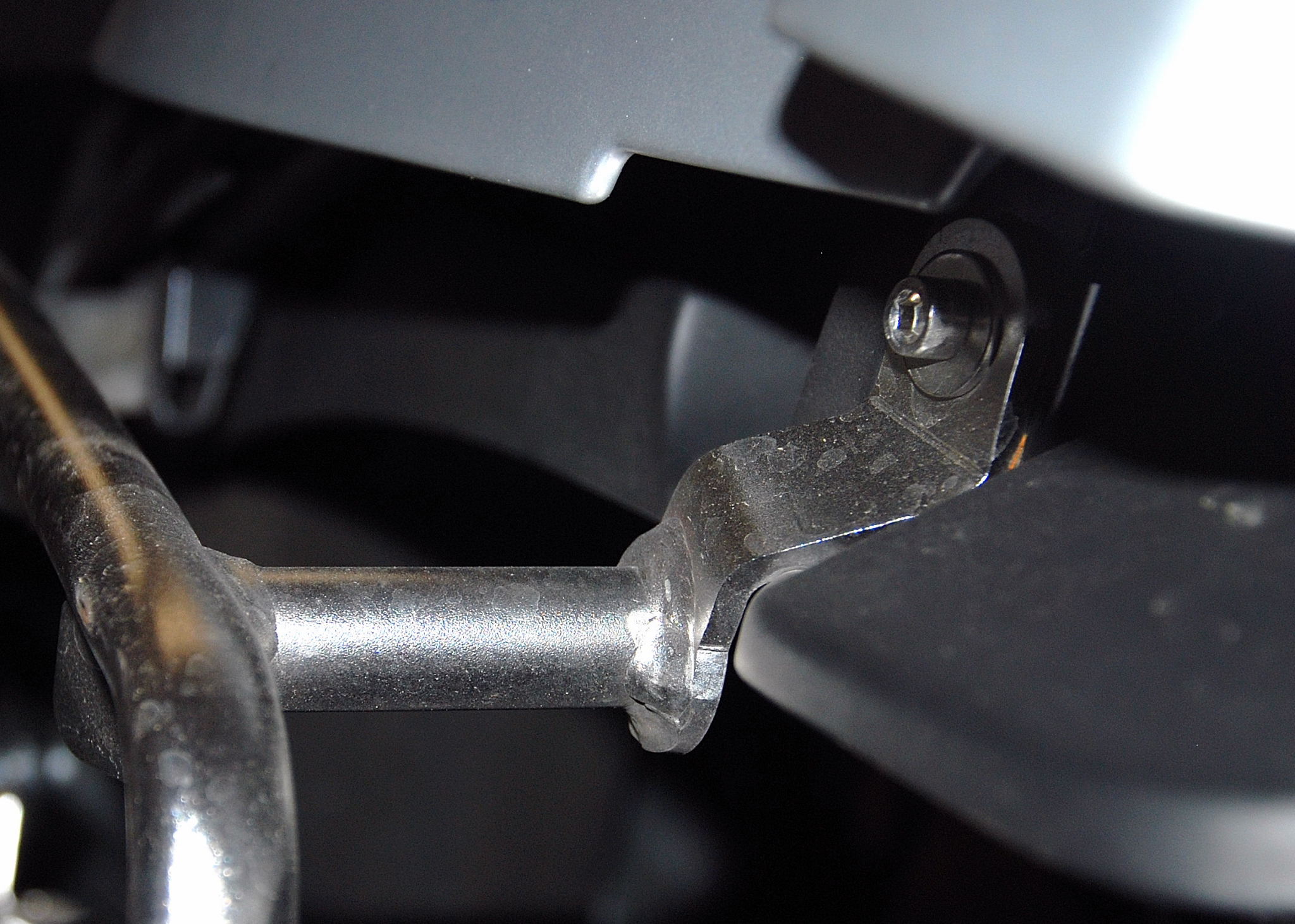

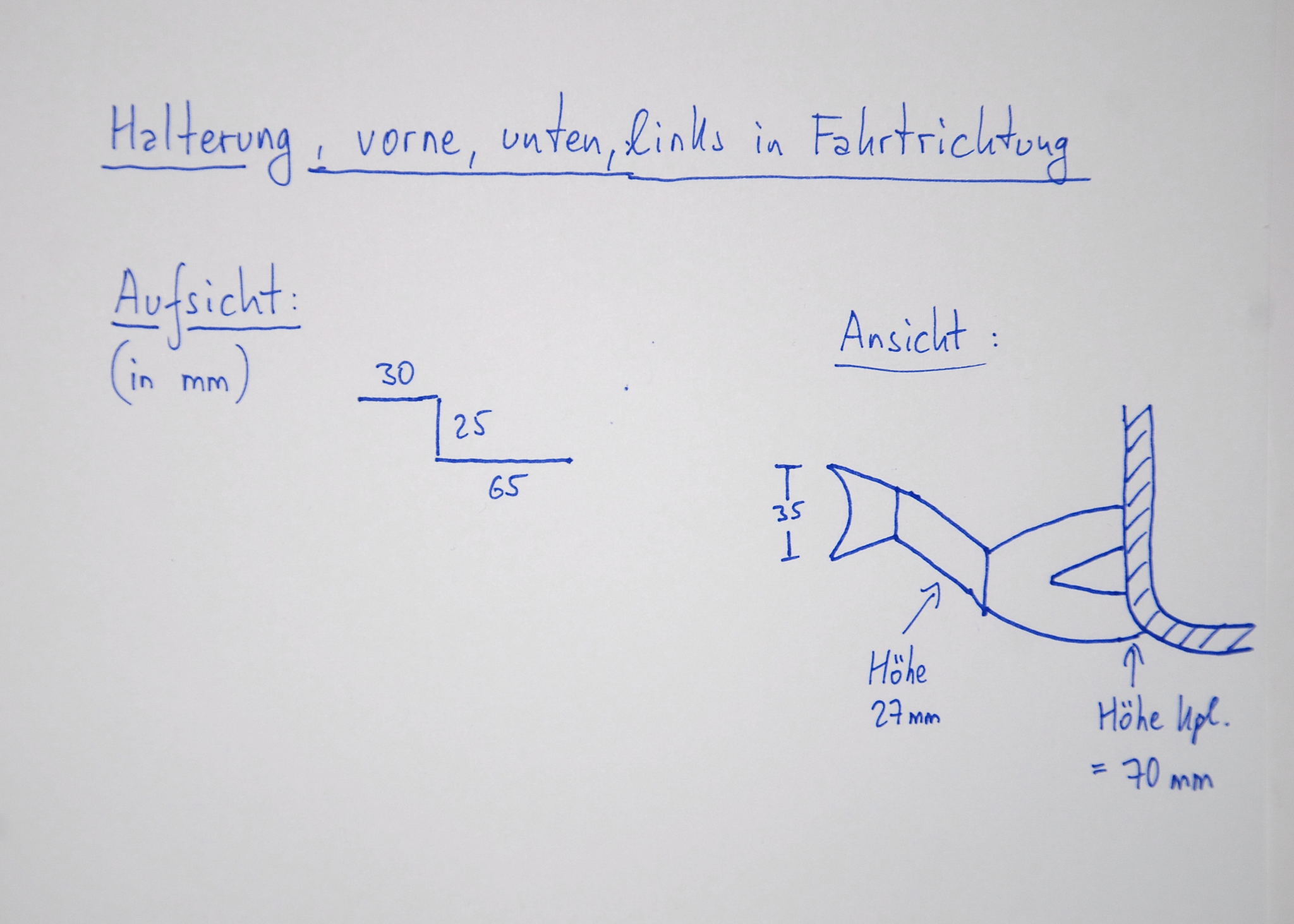

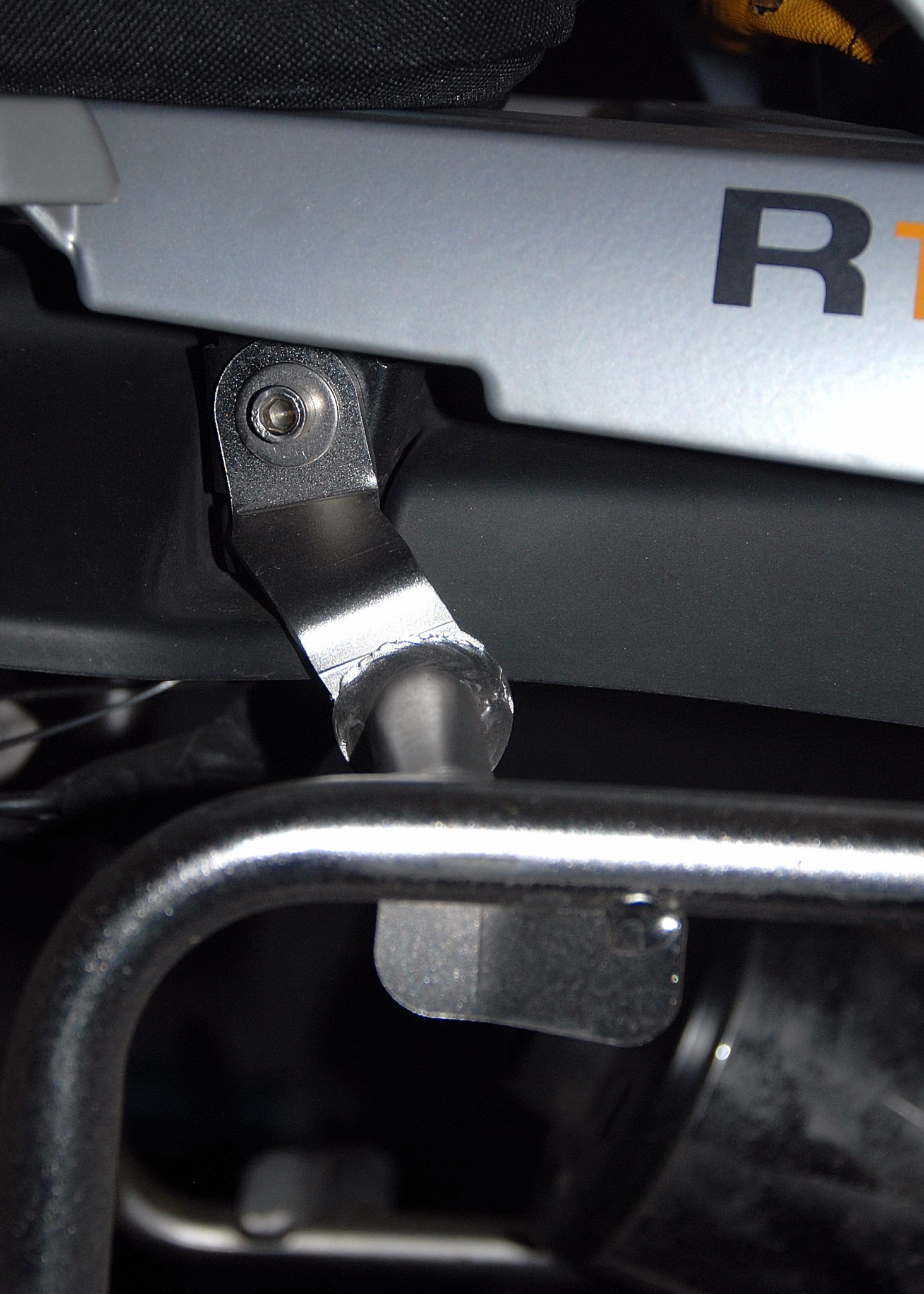

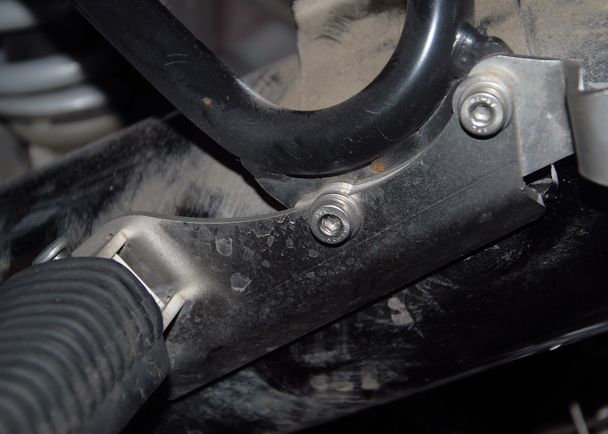

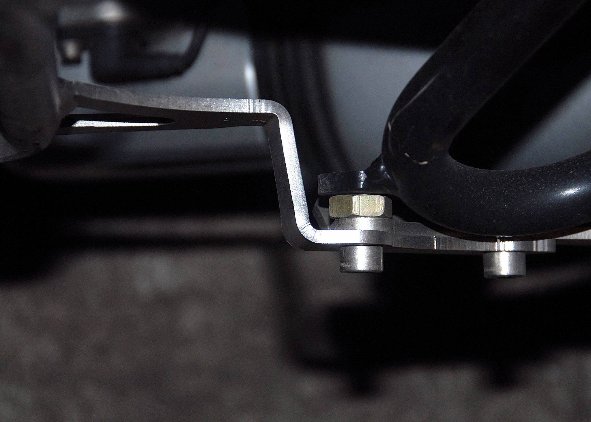

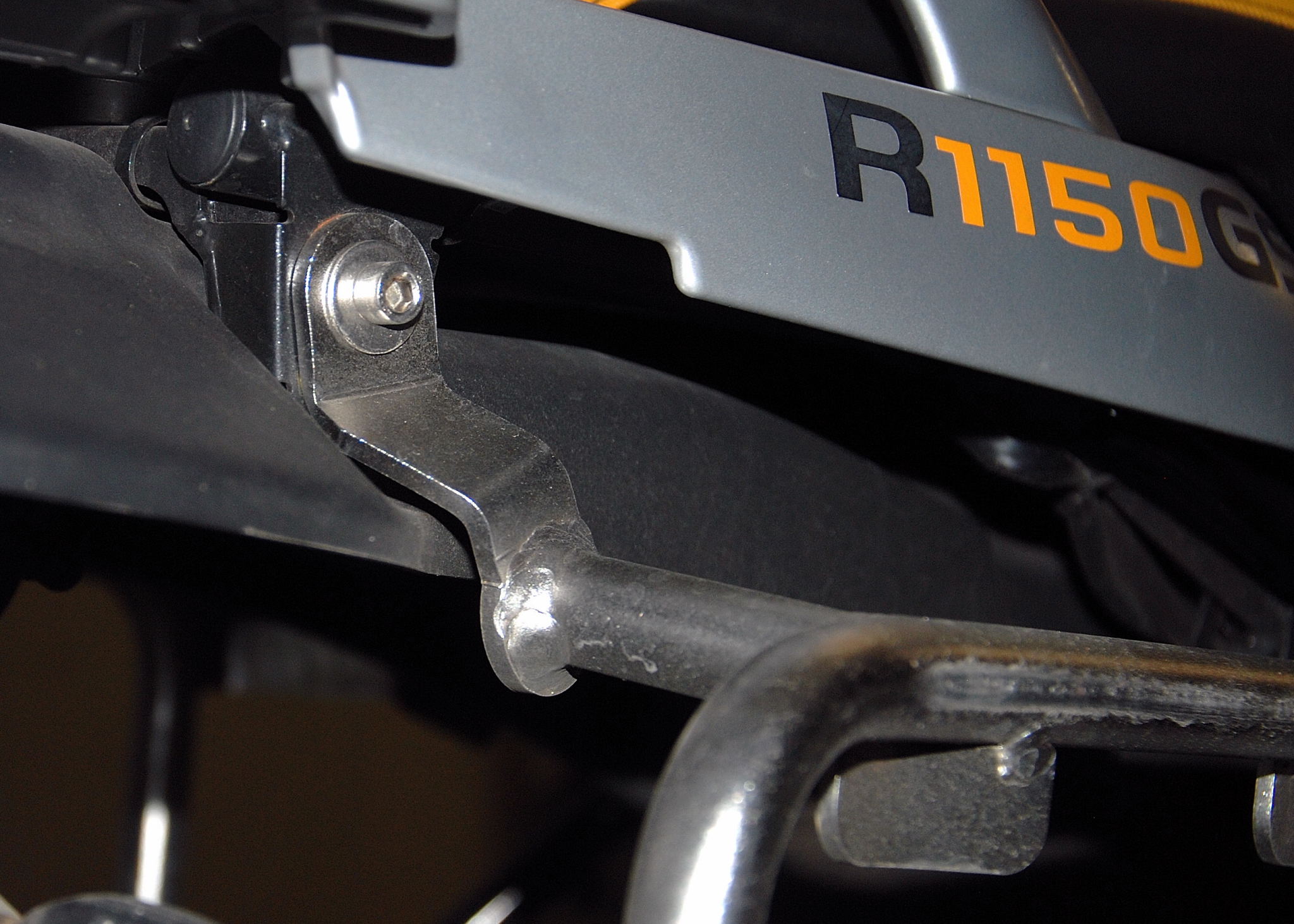

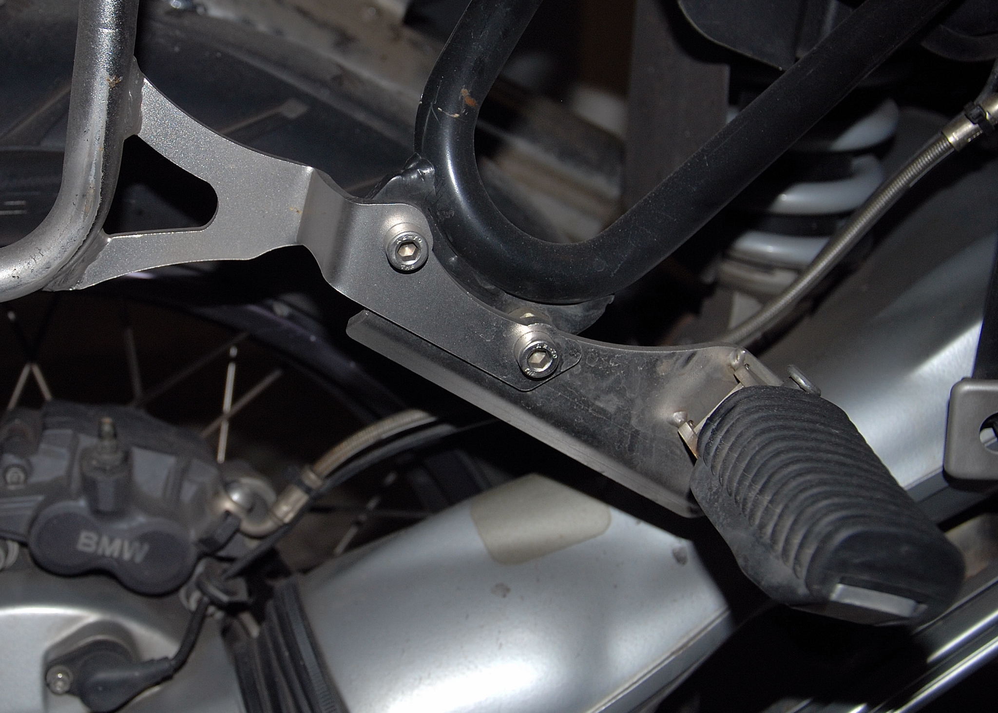

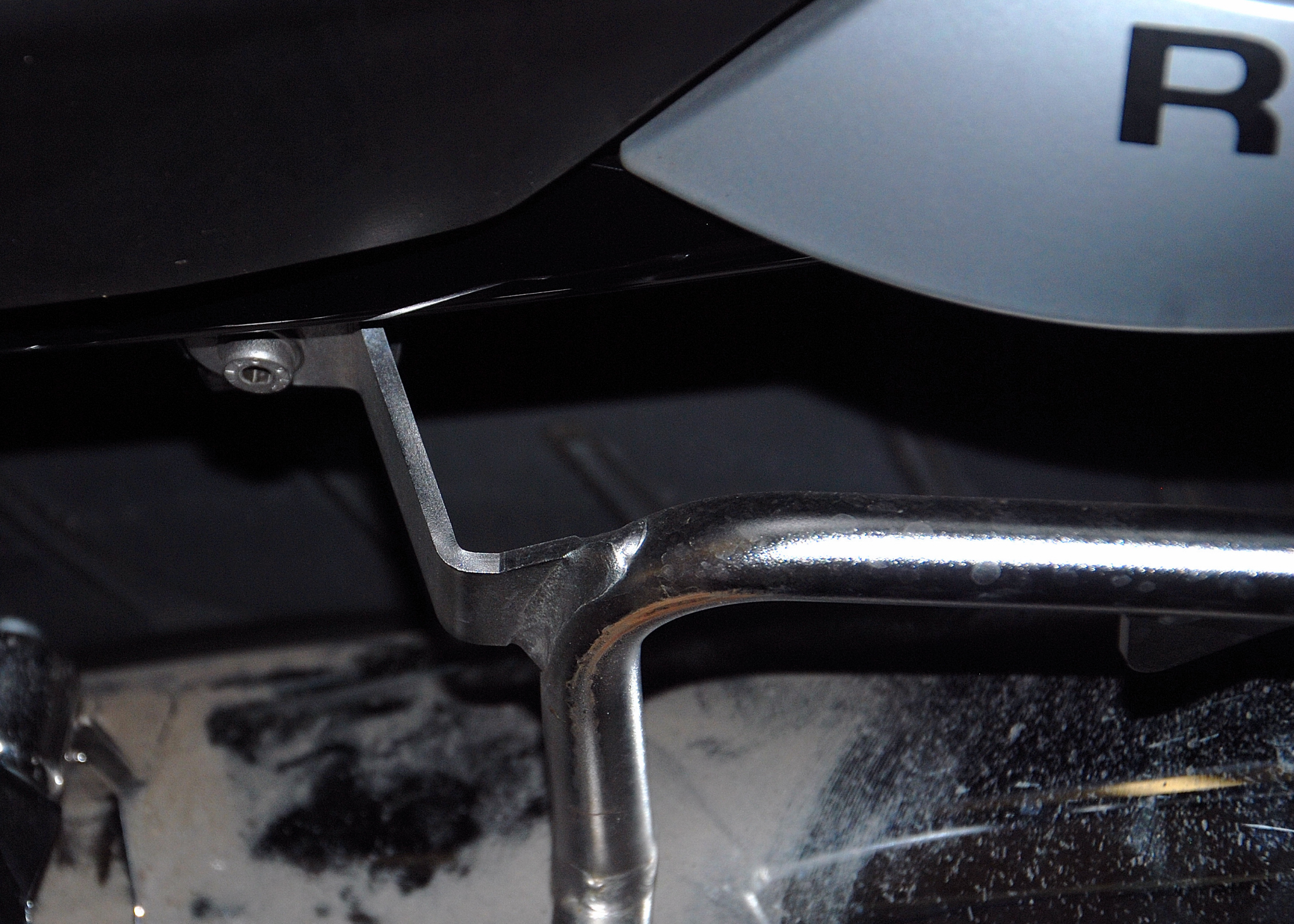

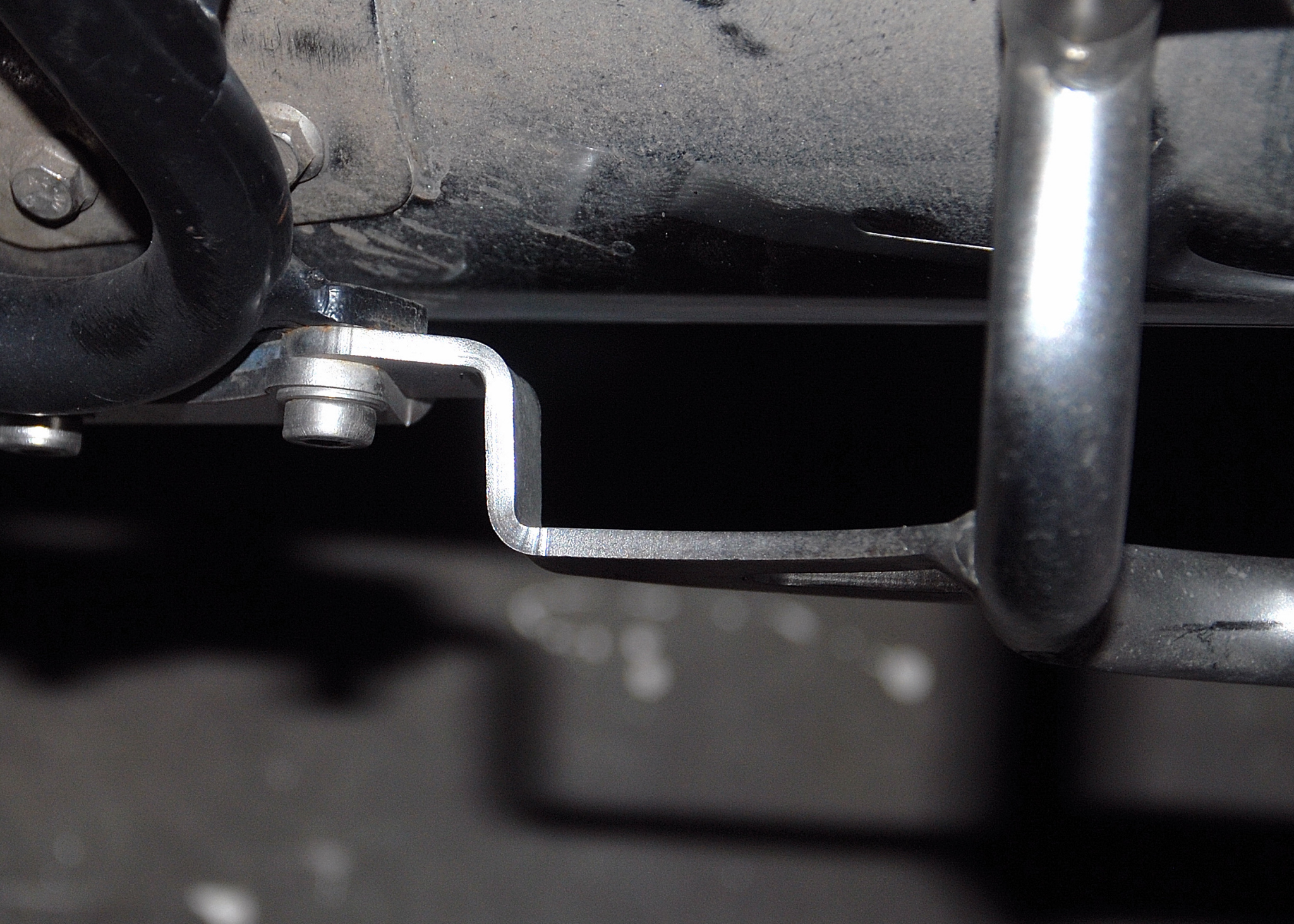

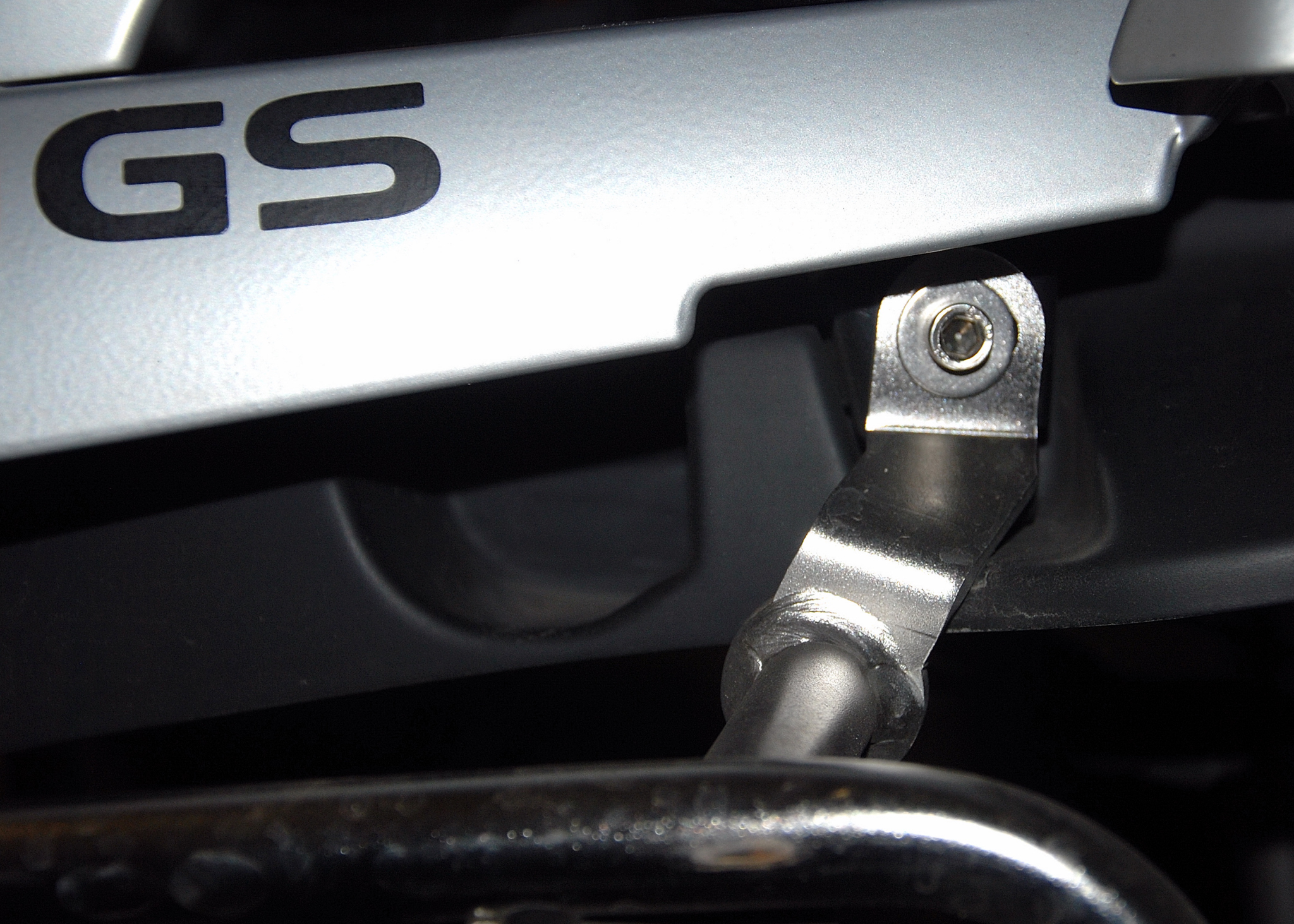

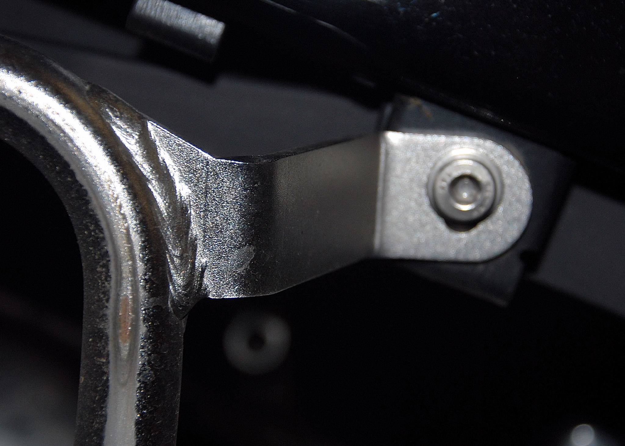

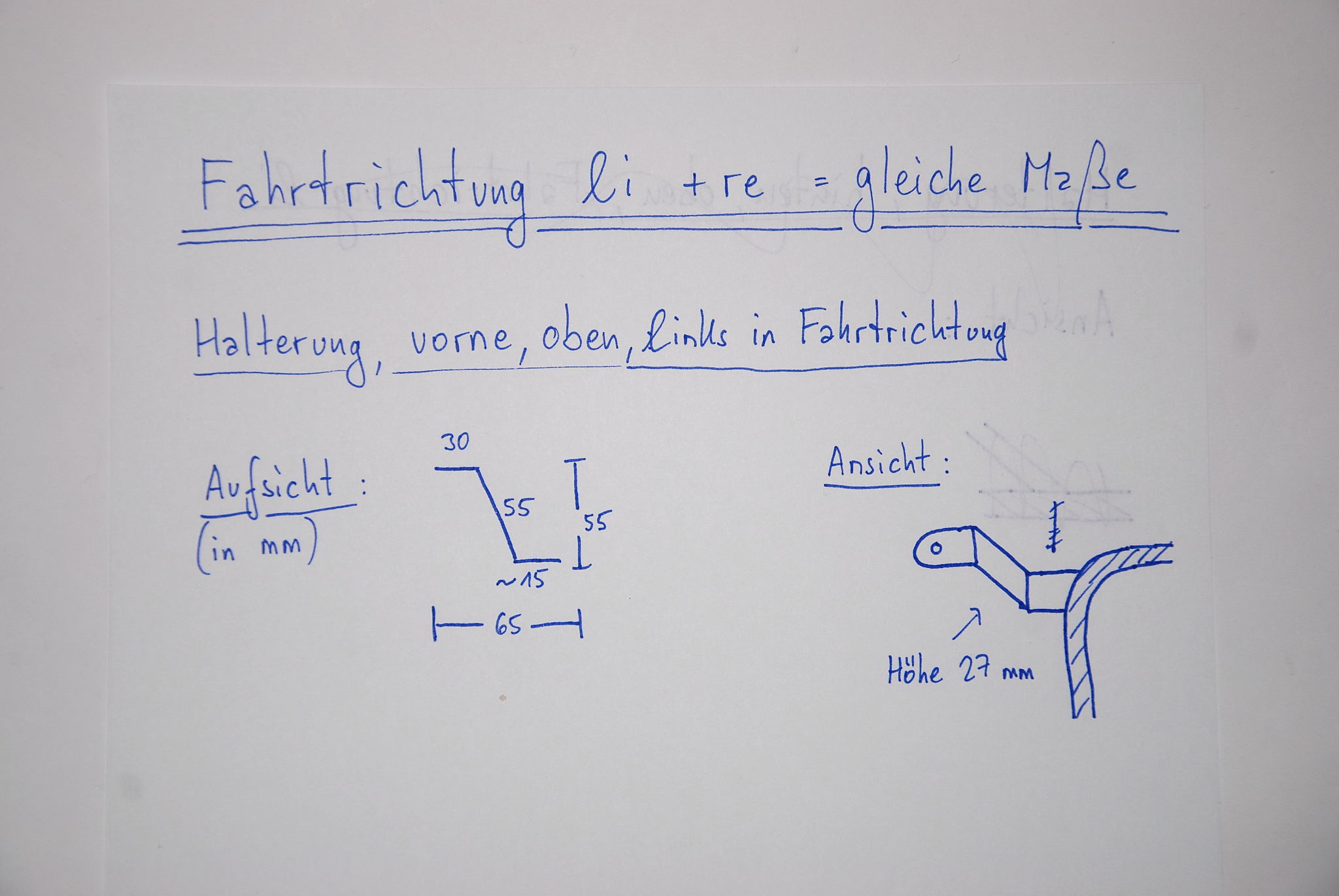

Hallo zusammen,
ich habe nun 1200er Träger bekommen und bräuchte mal Bilder vom Touratech Halter Li&Re an der normalen 1150GS, damit ich sehen kann wo und wie der TT Halter montiert ist. Speziell die Postion des Trägers beim Sitzbankschloß bereitet mir gerade ein bischen Kopfzerbrechen.
Danke und Gruß

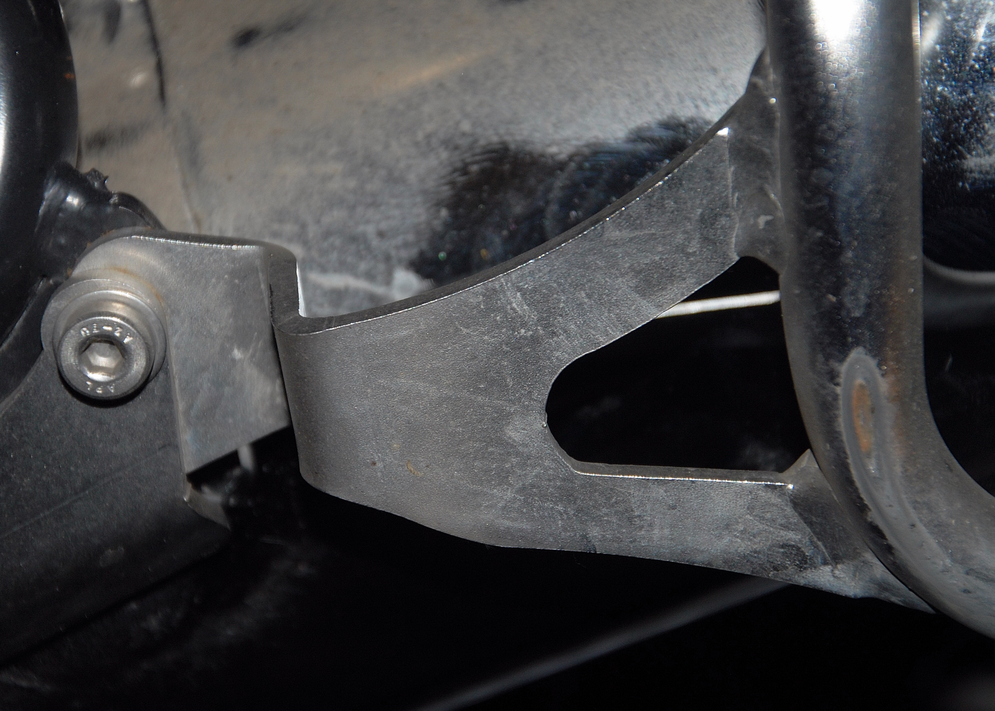

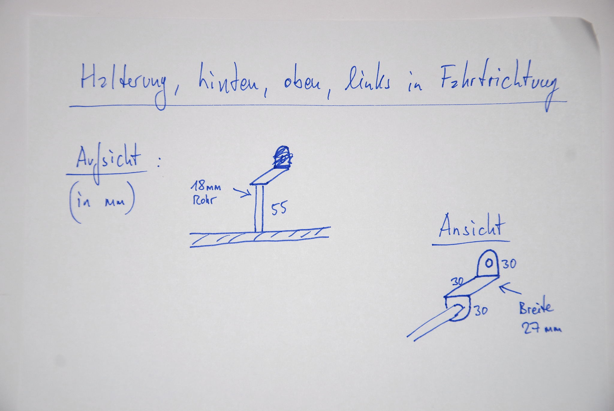

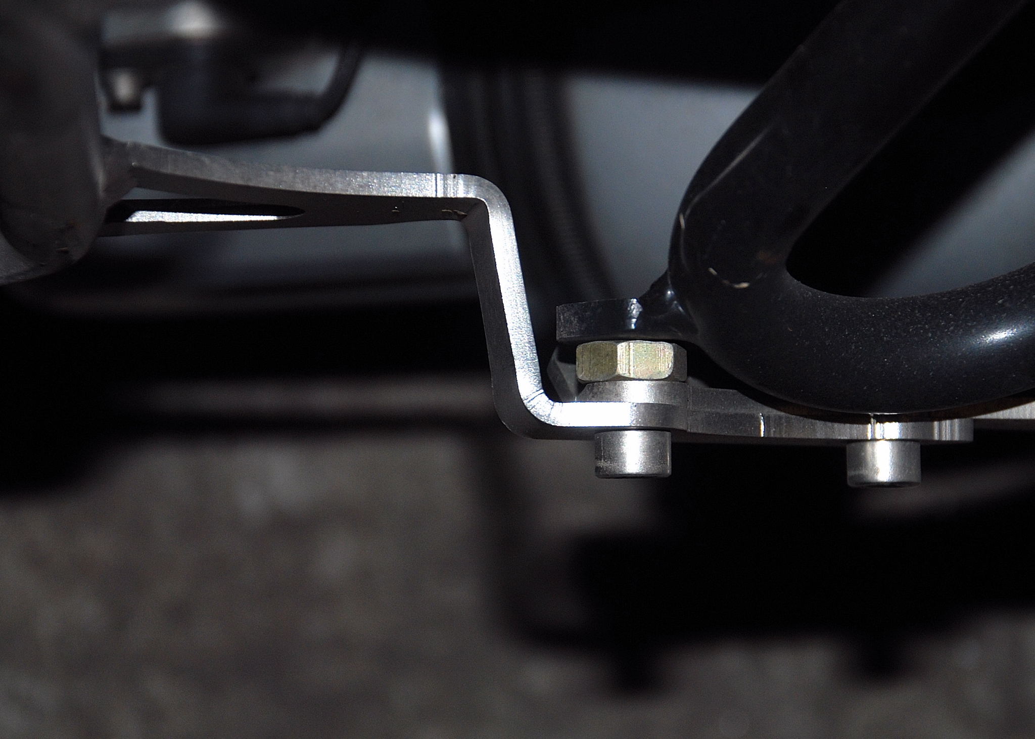

Anbei die versprochenen Bilder. Ich hoffe, man kann damit etwas anfangen.
Viele Grüße aus Mülheim
gundolft
TT-Träger Detail 01.JPGTT-Träger Detail 02.JPGTT-Träger Detail 03.JPGTT-Träger Detail 04.JPGTT-Träger Detail 05.JPGTT-Träger Detail 06.JPGTT-Träger Detail 07.JPGTT-Träger Detail 08.JPGTT-Träger Detail 09.JPGTT-Träger Detail 10.JPGTT-Träger Detail 11.JPGTT-Träger Detail 12.JPGTT-Träger Detail 13.JPGTT-Träger Detail 14.JPG
Bogserfan_1
Joined
Dec 11, 2014
Messages
241
Hallo Gundolf,
danke für die ganzen Bilder und die Zeichnungen, das hilft mir ungemein weiter. Send mir per PN deine Adresse und was du gerne trinkst und ich revangiere mich.
Jens

Moin zusammen,
danke für die ganzen Tipps und Bilder. Das Thema kann zu, da die erste Seite des Halters bereits fertig geschweißt ist.
